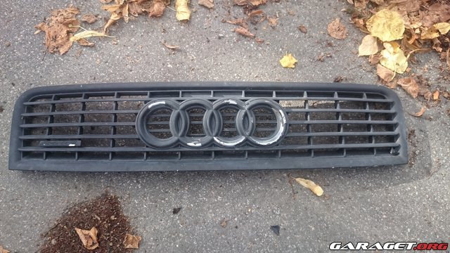

En dåligt plastidipad grill som har börjat flagna, men nu ska plasten bort!
https://www1.garaget.org/gallery/images/214/213524/213524-4f337f2dbaafa3899fb265fe8bd215fc.jpg
rejält med avfettning av modell extra krafrig och blåsa av  med högtrycken borde göra susen!
https://www1.garaget.org/gallery/images/214/213524/213524-5d0579dab5a0659aeeeea456865a9b66.jpg
Därja!! blev rätt hyffsat ändå! man finns rester kvar och på själva gallret lossnade knappt något alls hmm
https://www1.garaget.org/gallery/images/214/213524/213524-68cf8d6370e15ff9430348a3b4e67daa.jpg
Här syns lite rester men det ska jag ta bort nä jag har tid. tongue

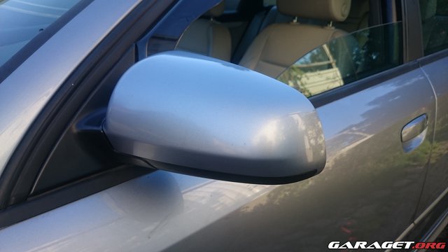

https://www1.garaget.org/gallery/images/214/213524/213524-8d755c4f37a80a6926cd01bbabc68a8c.jpg
En spegel som plastidippen har släppt på, men nu ska det bort!
https://www1.garaget.org/gallery/images/214/213524/213524-165272eabcf2668bdd4c015b7bcb66bf.jpg
Lite alifatnafta gjorde susen!big_smile

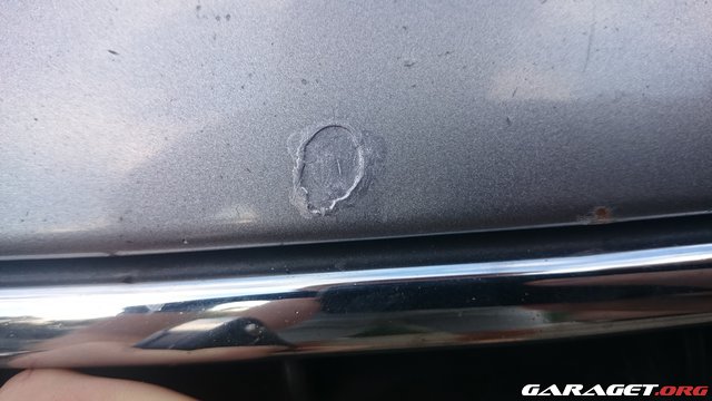

https://www1.garaget.org/gallery/images/214/213524/213524-8e096c8123e4b6c69ad3a2282c1dd93a.jpg
Påbörjade lagningen av ett stenskott innan skolan idag, är såpass djupt att man nog får lägga flera lager och slipa samt klarlacka tyvärr hmm

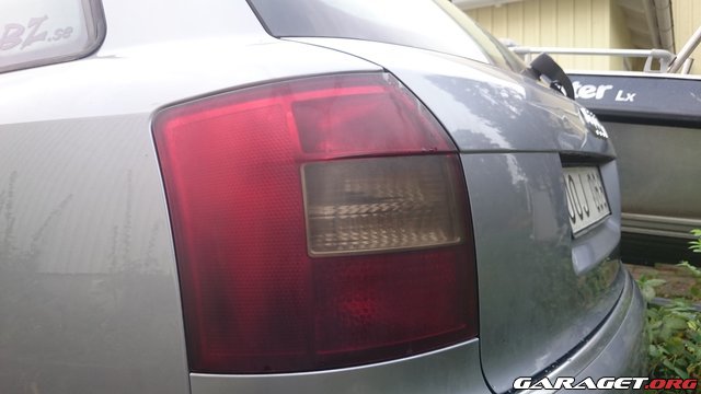

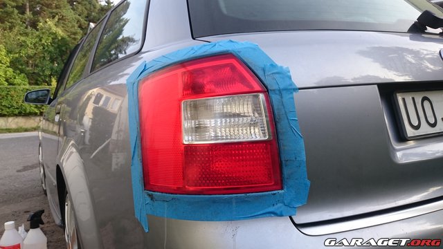

En liten uppdate på vad som jag gjorde innan skolan idag tongue
https://www1.garaget.org/gallery/images/214/213524/213524-92a425cdb2ac4444b923136dbcb9518d.jpg

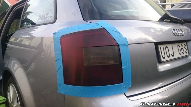

Tänkte ta bort toningen på baklamporna nu:P

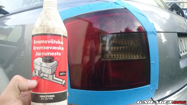

https://www1.garaget.org/gallery/images/214/213524/213524-19e282c3da293e27f06465fc8f5228d3.jpg
Har läst att bromsvätska ska funka bra så testar med det!
https://www1.garaget.org/gallery/images/214/213524/213524-a99702db5491ad0b80fd11d5fdca7605.jpg
Blev väll en liten skilland men inte nöjd än...
Jag får väll våtslipa och klarlacka antar jag smile

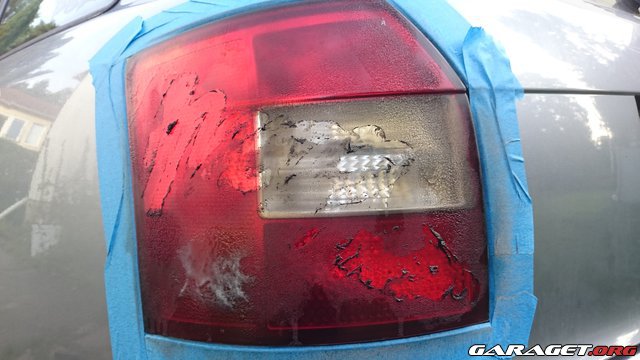

1 oktober 2015
https://www1.garaget.org/gallery/images/214/213524/213524-50a4ce23116ba2cf48c2b6c46c479162.jpg
Sprutade på aceton och då rann iprincip toningen av!
https://www1.garaget.org/gallery/images/214/213524/213524-c01c1c42b4ff779844bdfa6823801009.jpg
Nuså!! Nu är baklamporna fina igen!big_smile

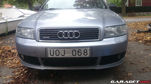

https://www1.garaget.org/gallery/images/214/213524/213524-d33262b47aef10e9674c6af2e9a19eff.jpg

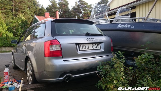

Och lite bilder på bilen bara! smile
https://www1.garaget.org/gallery/images/214/213524/213524-c0d884bf27e129eb20235ed2acdcd184.jpg
Jag tycker det blev sååååå mycket snyggare med icke-tonade baklampor! smile
30 Inlägg
1 oktober 2015
satt ju som en smäck utan toningen big_smile
