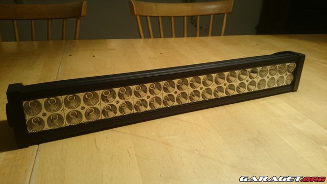

Nu kom ebayrampen!  640 kronor inklusive frakt är inte så pjåkigt faktiskt, har testat att lysa på tomten och den lyser bra!
Nu ska den bara monteras antingen över eller under regplåten men måste tillverka ett fäste innan:P

lägg gärna upp bild på monteringen o ljusbilden sen, e också sugen på en sån smile

Jag hade tänkt att bygga och montera idag men pga av att jag fick en j**la uppgift av skolan så är det tveksamt om jag hinner, kanske blir nattmeck... men jag lägger upp hur jag monterar big_smile
Ebay säljaren heter "waymorethingstobuy" i ett ord.
Själva rampen är en penton, här är deras hemsida! http://www.penton1.com/Products.asp?Aid=64 Jag beställde en som var 160w men det verkar so om det är en 120w

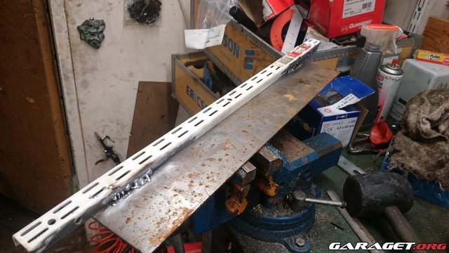

Blev lite meckande iaf innan grannarna kom och klagade, tydligen är inte vinkelkapen bästa vaggvisan tyckte dom.. roll neutral
https://www1.garaget.org/gallery/images/214/213524/213524-6174ccd29a91b76dd3b564c21f24199b.jpg
Man tar vad man har, en "hylllhållare" fick offras för att ha en bas att bygga på!tongue
https://www1.garaget.org/gallery/images/214/213524/213524-fac76df7c82183e0389b1f23e8c5724e.jpg
Svetsade fast den lite snabbt på en 3mm plåt:) döm inte mina fogar... har man bråttom blir det sällan bra..
https://www1.garaget.org/gallery/images/214/213524/213524-e3c96d433056b8a4867509294d73bfa1.jpg
Skruvade bara fast den i hålen där regplåten var skruvad i för att kunna se hur det blir.
Det här är alltså inte klart utan det kommer bli endel svetsande och slipande innan dess!
själva monteringen i bilen kommer ske genom att gänga ett par gängor i krockbalken som sitter nån milimeter bakom regplåten så det kommer bli stadigt!big_smile

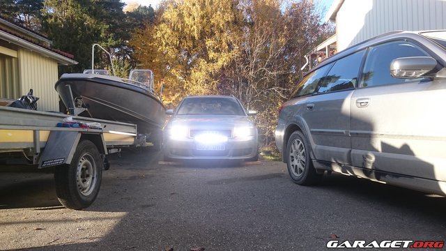

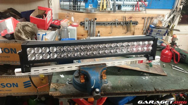

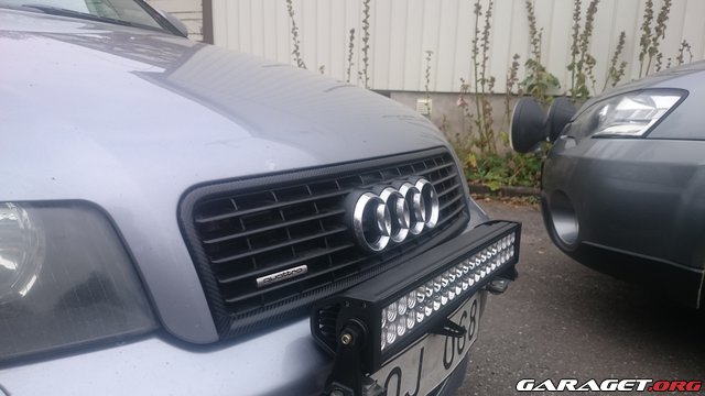

Nu kommer det en uppdate äntligen!
https://www1.garaget.org/gallery/images/214/213524/213524-d8fe7002687b792c809f51eb9ca772b0.jpg
Jag monterade rampen idag! det blev ett extraljus fäste från biltema som stridaren sa då svetsen la av...
det var för smalt så jag tog lite stål och byggde ett par breddare så det passade( kan ta bilder om det önskas).
Jag fäste hållaren med bult i krockbalken, alltså gängade jag ett par i balken så nu sitter den som berget! big_smile
https://www1.garaget.org/gallery/images/214/213524/213524-b642702a5dae3af849d1fa2f41c1263c.jpg

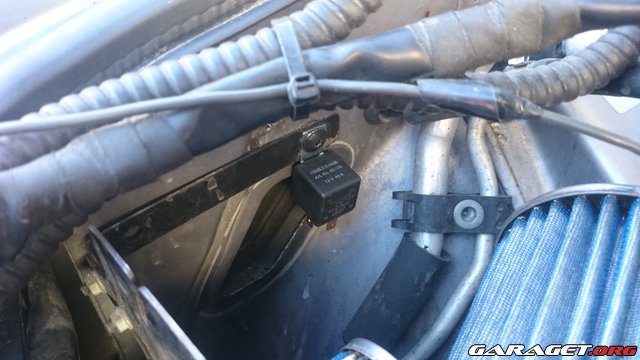

Relät monterades i luftfilterboxen(om jag hade haft det). wink och här var inte relät kopplat.
Jag kopplade så här. 30-batteri plus. 85-jord. 87-extraljus plus. 86- styrström, alltså stift ett på lamphuset, om ni vill kunna slå av extraljuset sätter ni bara en switch här(vanliogast här men borde funka lite varsom) smile
Jag använde mig av 6mm2 kabel för att inte få några strömfall vilket leder till sämre ljus, plus risken för kabelbrand... Men till styrströmen krävs det inte så kraftig kabel iaf! smile

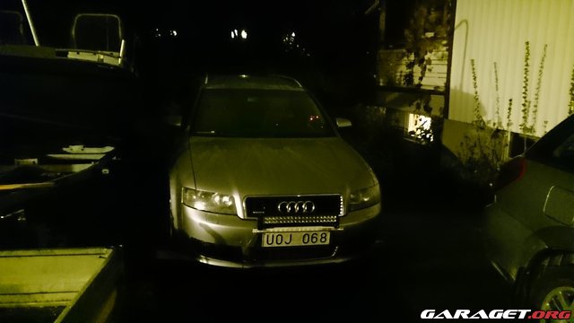

Extraljuset jordades där sladden försvinner. Styrströmmen tog jag från heljuset, då jag har xenon var det lite klurigt att hitta den men jag fick det till stift nummer ett och eftersom det tänds och släcks med heljuset blev det ju rätt!!big_smile
https://www1.garaget.org/gallery/images/214/213524/213524-e49e99f655987735065b60ce2cd56929.jpg
Ja.. det lyser rätt starkt iaf! big_smile big_smile

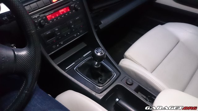

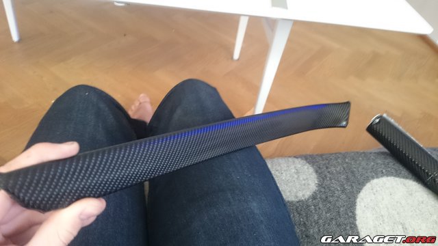

Satte mig i lugn och ro med hårtorken och började wrapa lite saker i brist på annat tongue
https://www1.garaget.org/gallery/images/214/213524/213524-bebf07e52efb60329c2cf13393f0e9cb.jpg
Lister/paneler vid dörrarna fick sig en ny look! Märkte hur viktigt det var att inte snåla på wrapet i början! Så ett tips om ni ska wrapa, klipp en större bit än vad som behövs och värm med hårtorken!smile
https://www1.garaget.org/gallery/images/214/213524/213524-6ed18a12542b31c26e491314baa804ce.jpg Blev riktigt bra!
Mycket bättre och billigare än biltemas faktist, ebay rules! big_smile roll

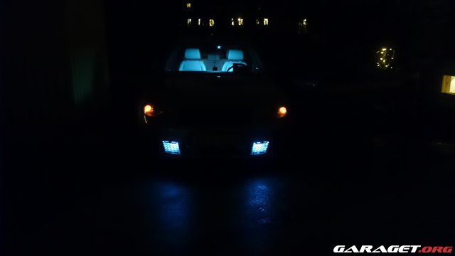

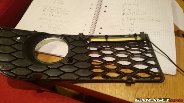

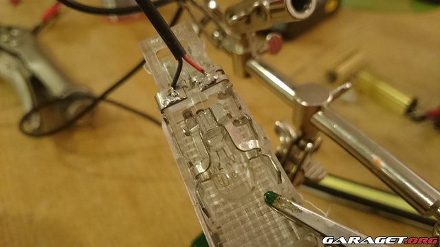

Har inte hänt så värst mycket sen sist men endel saker har hänt!

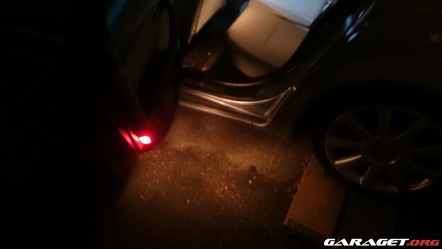

https://www1.garaget.org/gallery/images/214/213524/213524-3e7456d65220a069edb0f8667c430bee.jpg
Led plattor som sitter riktade inåt bilen för att få ett effektfult indirekt ljus, bilder kommer!
https://www1.garaget.org/gallery/images/214/213524/213524-1a860f49b3be64283646b16d9f8ef61f.jpg
Endast temporärt monterat men enligt mig blev det sjukt fett! vet inte vad farbror blå säger men det får jag ta då...

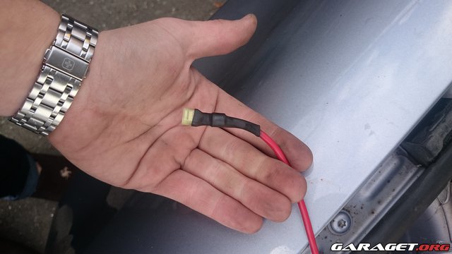

https://www1.garaget.org/gallery/images/214/213524/213524-33e88bcf6e84baa4e2d2fcce97781edd.jpg
Löder fast en ledplatta på kontakterna till dörrlamporna(dom som är riktade mot marken)

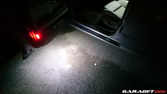

https://www1.garaget.org/gallery/images/214/213524/213524-0851e848c8184264d5b2b2133255826a.jpg
Innan
https://www1.garaget.org/gallery/images/214/213524/213524-c8ef4850657d10bb84fe6e3876b06b71.jpg
efter, ser mer inbjudande ut nu tongue
http://www1.garaget.org/gallery/images/214/213524/213524-0851e848c8184264d5b2b2133255826a.jpg
Innan
http://www1.garaget.org/gallery/images/214/213524/213524-c8ef4850657d10bb84fe6e3876b06b71.jpg
Ni får ursäkta kvaliteten på bilderna men det är bättre än inga bilder alls!
såg ju riktigt trevligt ut med dom små dioderna. Var kan man köpa de ? smile
Jag köpte dom på ebay:) kostade 9,97 kr för 2st så beställde 3 par:)
