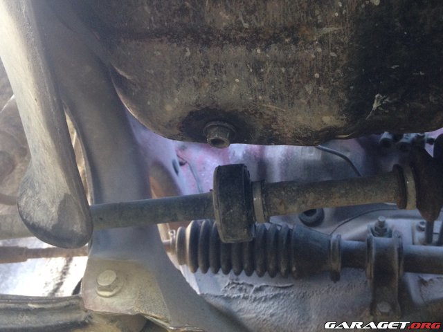

Hej! Jag har lite svårt att lokalisera pluggen för att tappa ut motoroljan på min Toyota Starlet från 1987. Jag har hissat upp bilen och det enda jag kan hitta som skulle kunna vara pluggen är den som syns på bilden. Är det rätt?
Tack på förhand! MVH amatören i garaget

Jepp,helt rätt,oljepluggen,kör motorn lite varm innan du tappar ur oljan,rinner lite lättare då..

Samt byt självklart filter samtidigt.
