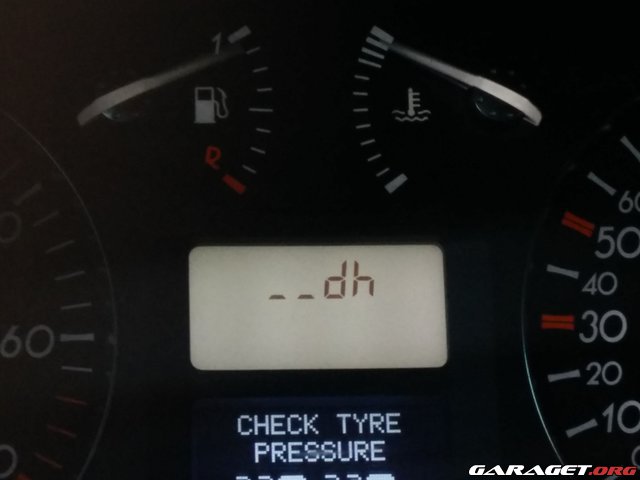

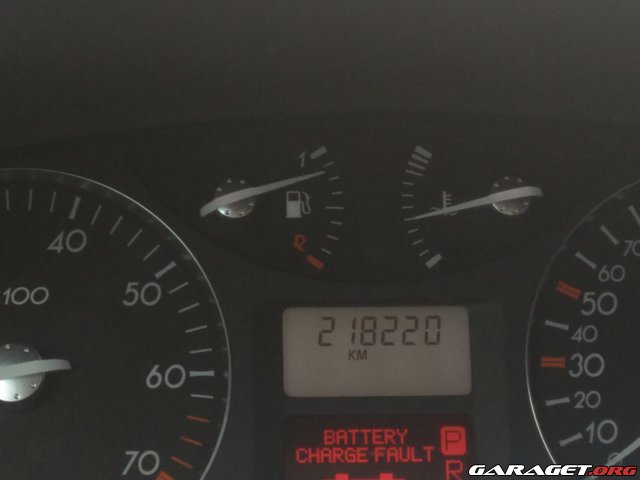

Men har märkt att när den är avstängd så försvinner det bensin enligt bensinmätaren
Tog en bild när jag kom hem på kvällen efter jobbet och tog en ny när jag skulle åka till jobbet dagen efter
https://www1.garaget.org/gallery/images/214/213528/213528-e143434fe431bbd49d9e8282d2831941.jpg
https://www1.garaget.org/gallery/images/214/213528/213528-d483ab2004f96f551e696e70b6397a43.jpg
Hittade detta när jag gjorde lite felsökning på displayen på bilen och fick fram dessa två flaggor
https://www1.garaget.org/gallery/images/214/213528/213528-96dbf8f999852876706b96a1aa7228d1.jpg

Det kan vara skillnad på nivån när du kört och bränslet skvalpar runt i tanken och när den stått över natten. Det finns en viss fördröjning i systemet, annars skulle du få en tankmätare som rör sig upp och ner i takt med hur du kör, bromsar, svänger osv. Testa att tanka bilen med motorn igång så kan det dröja nån minut innan mätaren visar rätt nivå.
