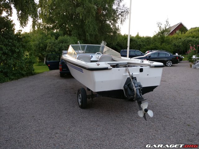

Utgångsprojektet är då en NordKapp17 med 100-drev och en B20-marin som ska byggas upp från grunden och motorbyte till en B230FB som ska marin-konverteras. Skrovet var i okej skick förutom att det behöver en omgång med penseln, interiör samt motor var i ganska dåligt skick = väldigt billigt smile
http://s13.postimg.org/joca9pl5z/20150919_145137.jpg
http://s2.postimg.org/4la7jor49/IMG_20150919_125621.jpg
http://s2.postimg.org/wjzrwt3d5/20150919_163139.jpg
http://s2.postimg.org/9h98xn1vt/20150919_161111.jpg
Sunkig insida?
http://s2.postimg.org/bo0mj30w9/20150919_174332.jpg
Förutom motor och drev följde det lite diverse saker med men vi har i princip fått kasta allt och kommer behålla några få saker som vi tyckte var vettiga.
Lite mer jobb och så var motorn ur!

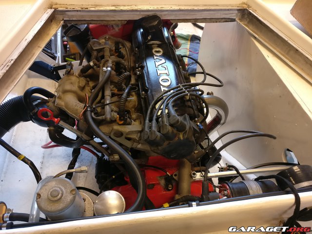

B20n undersöks och startas. Visade sig vara ganska dåligt komp i 2 av cylindrarna så därför kommer vi ej behålla den. Men lådbil?!?!? lol
http://s2.postimg.org/swom4hkjt/IMG_20150920_134009.jpg
http://s2.postimg.org/3pdq48hft/DSC_0077.jpg

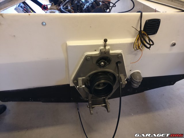

Därefter började vi slipa på båten samt undersöka och renovera drevet.
http://s13.postimg.org/stl3my5if/IMG_20150920_124521.jpg
Drevet isär och det har ätit ganska mycket lina som smält sig igenom en av packboxarna?! lol
http://s2.postimg.org/95wdymatl/IMG_20150927_133021.jpg
http://s2.postimg.org/5xrwlkojt/IMG_20150927_133416.jpg
Men var i fint skick annars inuti så vi är nöjda smile
http://s2.postimg.org/cs6sp06kp/IMG_20150927_133426.jpg

Påbörjad batterilåda. Kommer köra dubbla batterier.
http://s14.postimg.org/a0ssgvkvl/DSC_0154.jpg
Förstärkt pga att det gamla ribborna hade ruttnat.
http://s16.postimg.org/io3nikwph/DSC_0151.jpg
Samt nya motorn upphängd och påbörjad renovering.
http://s14.postimg.org/6v86qo29d/DSC_0153.jpg

Då var det dags att uppdatera lite i den här tråden vad som hänt det senaste 5 månaderna.
Nu är båten i sjön efter antagligen 15 år på land!

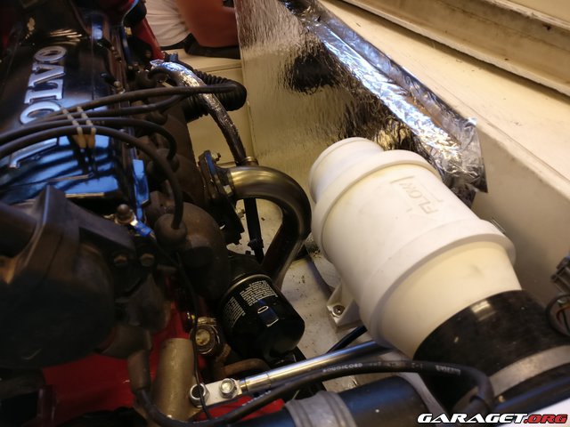

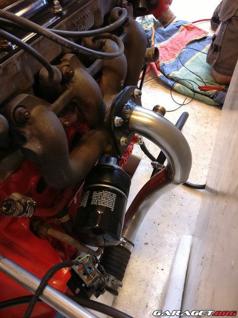

Avgasröret har vi medvetet kapat snett för att förhindra att vatten kan stänka upp på lamdasonden.
https://www1.garaget.org/gallery/images/188/187316/187316-ab2b1715e7439aba7bc82190e60b56fe.jpg

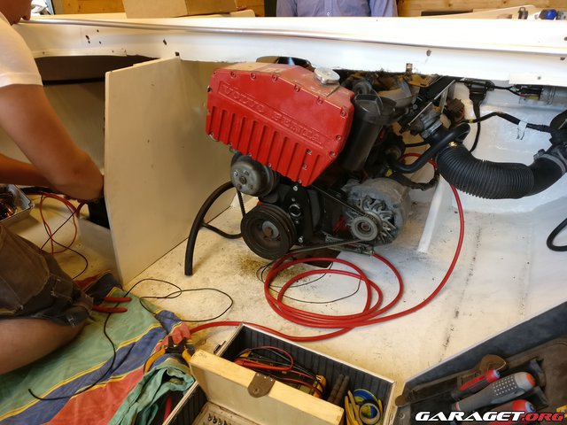

Efter lite strul med timing på motorn går den nu riktigt bra!
https://www1.garaget.org/gallery/images/188/187316/187316-73aa897724b3e5e61ad1684cea98c93a.jpg

Renoverat drev
https://lh3.googleusercontent.com/9VRNvctzYHgMNlc9uHPadPsyH2fJ-j5PEght-M4oLZmQdFUnMz_PUzBMql-_O94xWeyCXkcBuush8ILJ1yACLSZi_Pmoy_BFPyfLqijT2kGkrNBUQ7KyFBQ2-4ptLNO5wsb9H9VKBqMiwvowUIgEY7XEuiA5gcEg5q4umCVgDpQNET9gGpmnUfN1oPkT7dD7ljtyle6THf-VvR4l8iDUaDf3wNqmkU7zVo5HDVbovR1mGfz4PtZOQvIZnVE_fb-hZXDj9UulMDjcs4K2GSecSdKl34lXwuDOIygjsoiJBsa6RW_gd6fxslpbJy9LdM_hUfdqGm7-x699SvjyhVS4AjBNtaAvMGi3zrjcO-l7F7n0hMIbqZFyLGQdmODpjidqsvgWxIUbQW9RcAA9Tm0EbZzezvt5w2UKikb51dk21XKPpyeXXV7MV8tDdLSo5ikDezsgdIVIZAgPhcXf12_gJEOmsBo9Y9Hu-aI0AHZSrE72TKyrKgJ6o0zUOhJS7Lya73PgOLnXTz5VvDwFI4DBmRO_Q7uW5iKBBilEnL5ZPaTfikFf0h7ZFR4fuo1s3uxJWjYzg-H-49IE-qv5NPUrFqzBkkxJWhHP6STIOAztKA=w524-h932-no

Motorn big_smile
https://lh3.googleusercontent.com/tArAQGRdU-6tPA-5LI8rFojUN_E4N5OWAJk2lUNyAa1wIHjAkUPLR1wRjZ99HZ1NwA1VvU-JBWJIyD-91MB11inFGwcdk5obd_8n2W5kmI4Bf-rIO3PSYH48Zhq7PMleEUvDh3yZ5hutZPbdqv2ZcqDJIYsrTbSVrWJ9dscKWOU58VQaH6wOD1O-g7-UlprLJTNYBOFiWnE4Nkj4a-Pi4_RQrhx7qDv1kWSN6NUg0qVG5SikNqzUBuYWczH8MAKrUYWTjI50Fx-XH8ywFo3d8M4Ev7bOR605qejrFj13cCoTkQU8swqBZ2daSmVWx3GHheNYTqIDWhqvFXggY48TklhYva-6mBWkXEir_IVouXzY2P3GhRAeobthv7LnKRHXnohXupOZn6G05VgeM1BHswOOrbwq-vcfjbblf6MCtbRTe33BubmqOM1Dx44bjX4WWDfWdY02g5_9iVEfoXtKAfBEyUZHBhl4fJlQx6uW8A3UuaFOI3qhRUQaOsRzz12KUJpvgDzTBXbc6tGJt_FwMsq6ZStB-S8NP4PMUEoQ3skZm-LHRe2DQqHh2pyDK15nkO4mL0A6SLVxGtOjX5KbbcJCl_o2h0KXRSzpsd-IEw=w1241-h930-no
