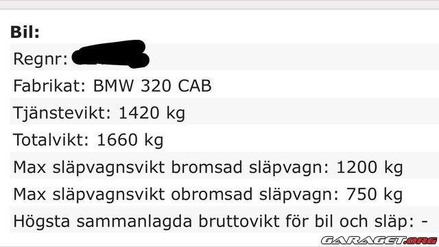

Max vikten på ett obromsat släp är ju ändå 750 kg smile
Senast redigerat av amoreex (14 januari 2016)
Muttley
13 januari 2016
#163
Så länge Eu släpet inte kommer överstiga bilens tjänstevikt är de fritt fram.  Gissar att detta objekt kommer väga mindre smile Förhoppningsvis.

Det är bra att ni uppmärksammar eventuella problem!
Men nu löste de sig endå smile
(Här har jag testat med ett random registreringsnummer från en eu-trailer lånad från google)
