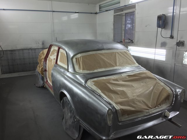

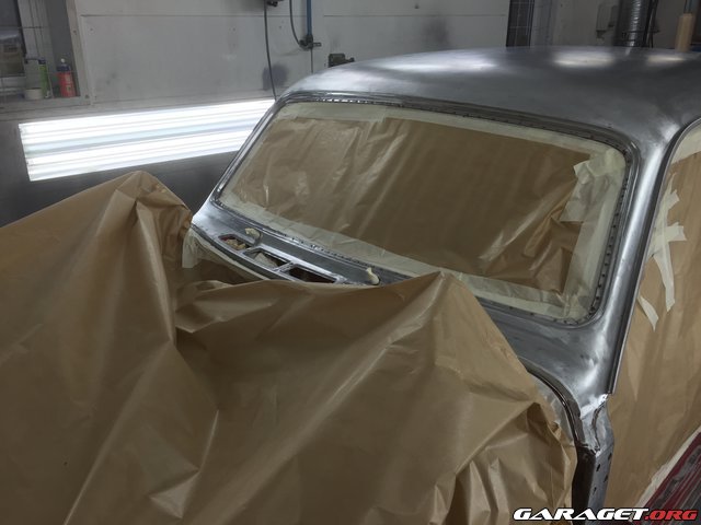

Och efter en stunds slipande så blev det en plåtren kaross!
https://www1.garaget.org/gallery/images/186/185962/185962-fe1804129f51306a46e8f44b9b753533.jpg
https://www1.garaget.org/gallery/images/186/185962/185962-b2d3d6ff9351181db8170c8af8bf7226.jpg
https://www1.garaget.org/gallery/images/186/185962/185962-6ac1d2d863d2bbcd2dc0719ed7e3174d.jpg

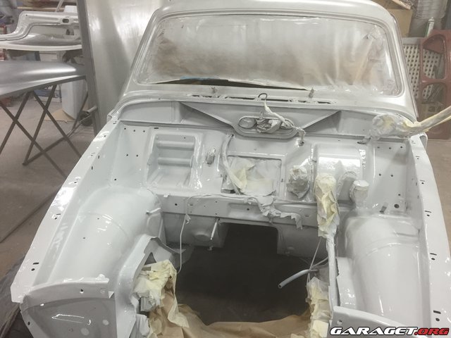

Efter det så tvättades den noga med ett speciellt medel så man får bort alla oxideringar som finns i metallen. Sedan blev det 3 lager med Epoxygrund med riktigt bra rostskydd i.
Nästa steg är att börja slipa med långkloss på karossen och spackla dom bulor man hittar och sedan på med ett varv epoxy till för att försegla det hela. Så lackering ligger inte så långt borta, bara den stora frågan....Vilken kulör ska man ta.

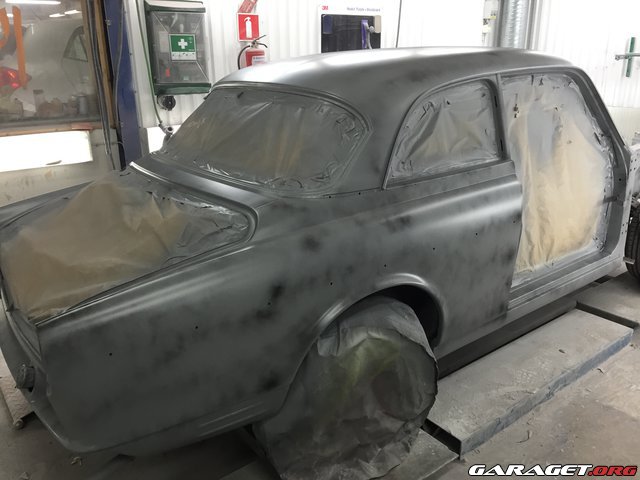

Karossen spacklad och slipgrundad så det är inte mycket kvar innan lack.

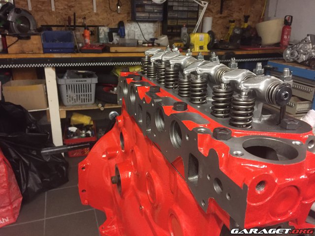

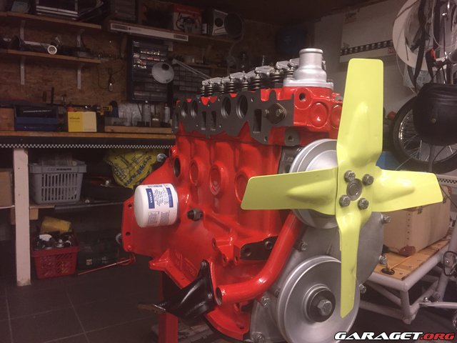

Fått lite mera gjort på motorn, Lite småpyssel då och då.
https://www1.garaget.org/gallery/images/186/185962/185962-474ddc64b85cf643ee4cc368f1aafe1e.jpg
https://www1.garaget.org/gallery/images/186/185962/185962-95a0b8273214b718a069b6a1e08605d2.jpg

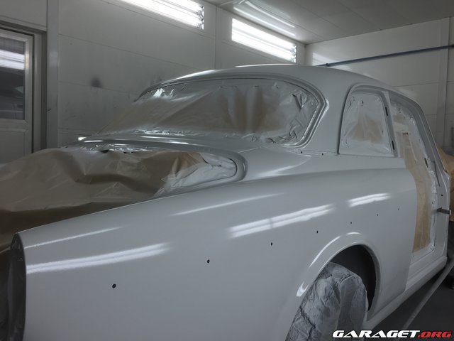

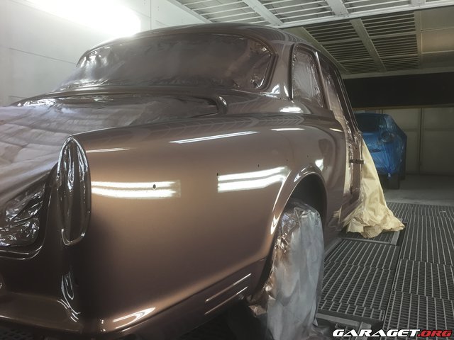

21 december 2015
Och till sist till alla orginalnördars förtret så har jag nu valt kulör på bilen. Funderade till och från vilken färg de skulle bli. Vettigaste för värdet hade ju vart original men nu bygger jag ju en bil som jag vill ha den. Och skulle jag ångra mig så målar jag bara om den.  Men nu är den målad iallafall och väntar på ett mellanslip (matta ner klarlacken slät och sen måla 2 varv till med klarlack så blir man av med nästan all struktur i färgen)
