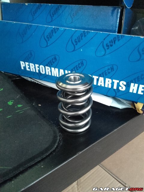

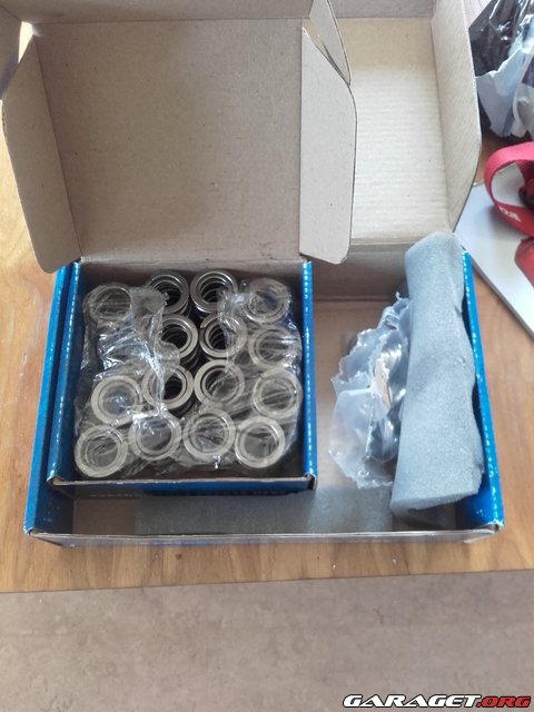

Hämtade ventilfjädrarna idag smile

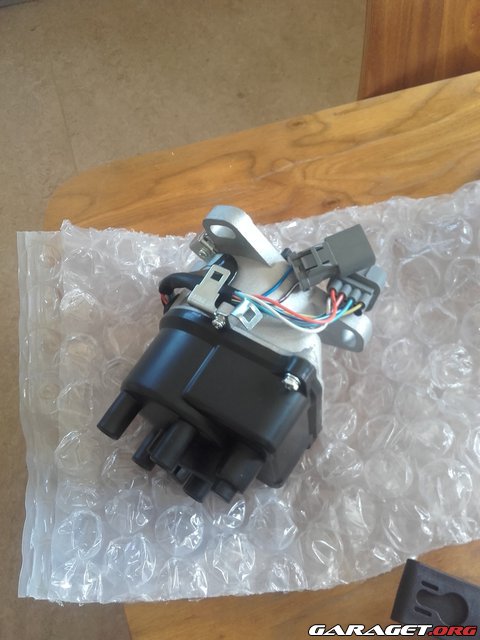

Så då var jag och hämta nya fördelaren som hade kommit, 2st paket kvar som återstår, lite uppdatering från Primoto så blir de lite ändring på tiden, kommer vara färdigt nästa vecka senast onsdag smile

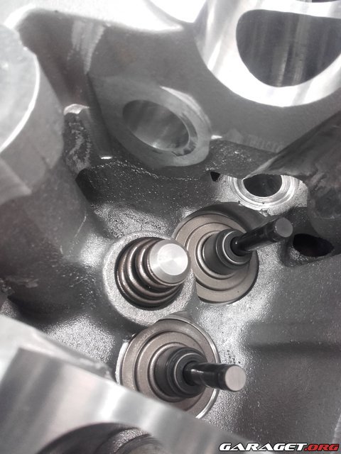

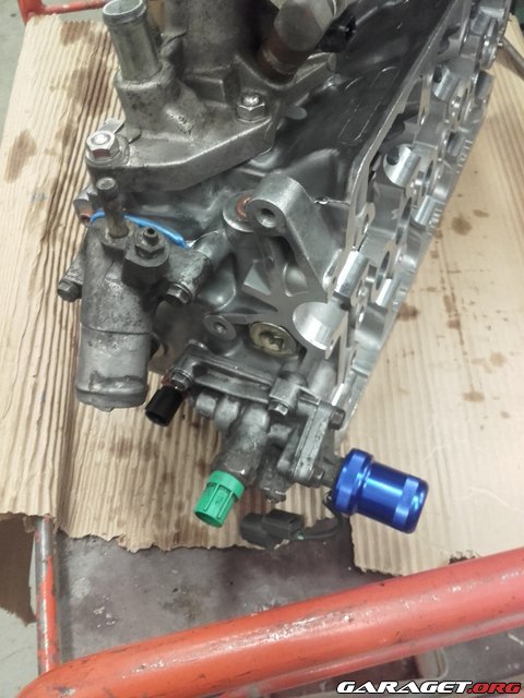

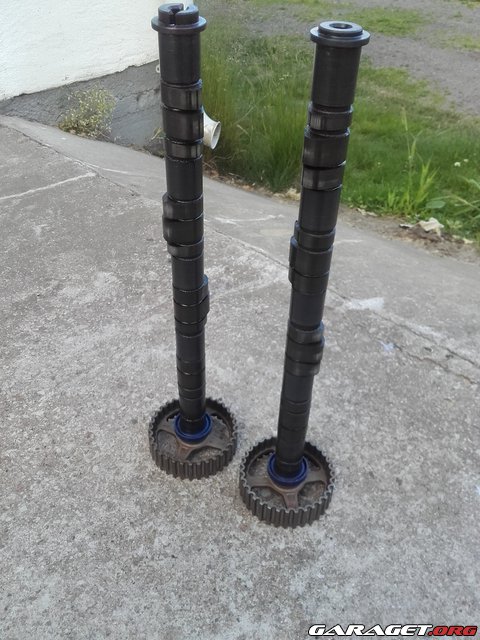

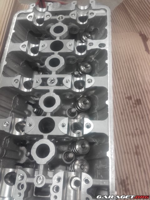

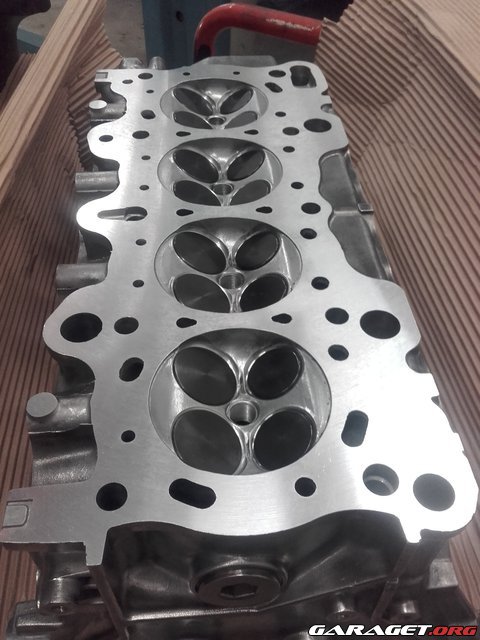

Hämtade toppen idag, planad och ventiler samt ventiltätningar på plats big_smile
https://www1.garaget.org/gallery/images/191/190268/190268-92ef00cc1529e045ddb02e68c6fd219e.jpg
satte dit mina nya LMA smile
https://www1.garaget.org/gallery/images/191/190268/190268-053a7d5324ca5442bb6fe4c200549629.jpg
han med insugssidan med ventilfjädrar och titanium brickor, fortsätter imorgon big_smile
https://www1.garaget.org/gallery/images/191/190268/190268-a56aa027fea9d4d77479c2c3886b8df3.jpg

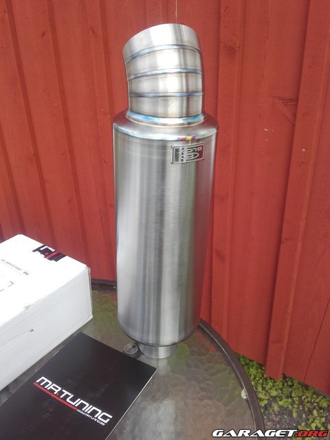

fick hem Blox dämparen idag, 2,5 in och 3,5 ut big_smile
https://www1.garaget.org/gallery/images/191/190268/190268-a8eb83aa3971a85f66a85309f87b5a43.jpg

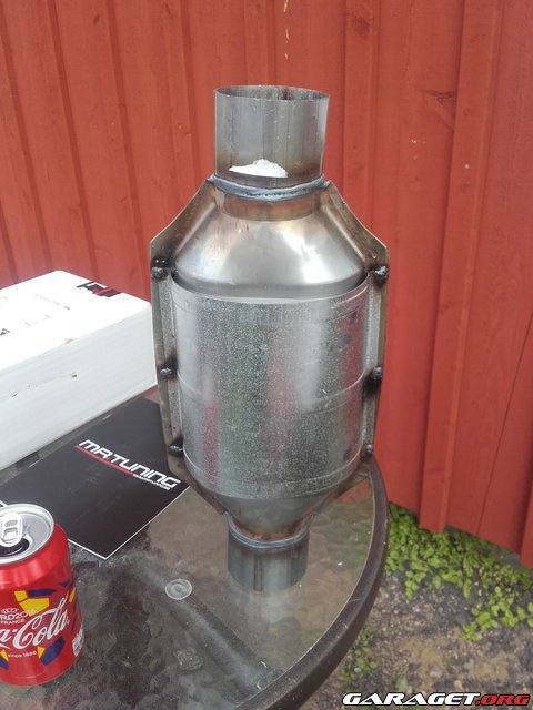

Fick även sportkatalysator med 2,5"på bägge sidor big_smile

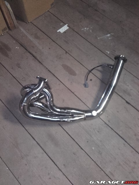

Bild på grenröret som ja haft sen tidigare, 4-1 och 2,5 ut, och nya lamdan dit monterad big_smile
https://www1.garaget.org/gallery/images/191/190268/190268-ae70d865e572f8e8a2531d09ac8b12a6.jpg

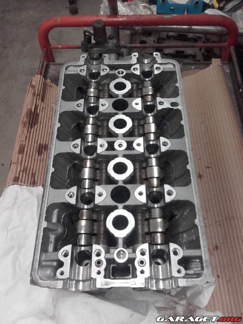

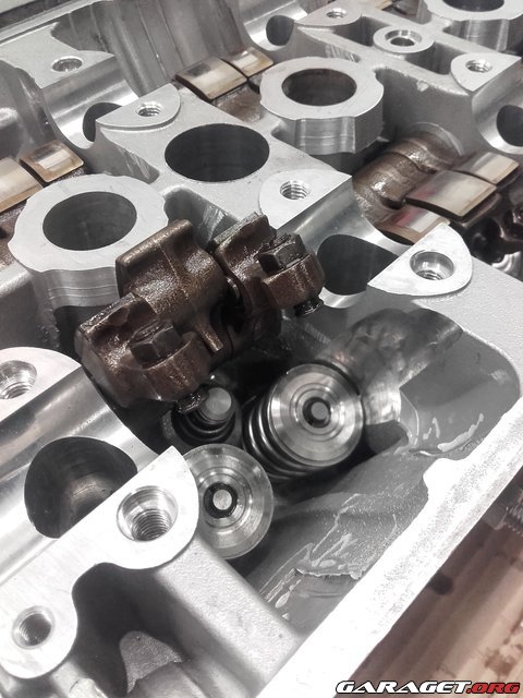

grejat med toppen idag, alla fjädrar på plats och vipparmarna big_smile
https://www1.garaget.org/gallery/images/191/190268/190268-fd23bc05ec38554c1e1ce81b6d8ae833.jpg
blir ju riktigt fint big_smile
https://www1.garaget.org/gallery/images/191/190268/190268-1f56c4f6ba5c20d57ac275a65e8294a2.jpg
kam tättingarna byta med och kamhjul åtdragna med 51nm färdig för att montera big_smile
https://www1.garaget.org/gallery/images/191/190268/190268-f9108a1d8c0b3b6bdb6a399cd4a92147.jpg

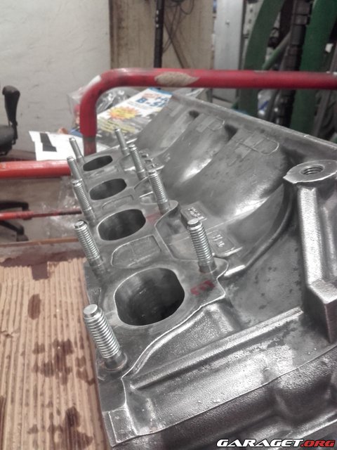

pinnbult på avgas sidan åtdragen och färdigt, fortsätter imorgon och förhoppningsvis uppstartning i helgen, lägger ut film på de sen big_smile big_smile

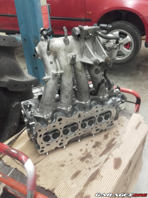

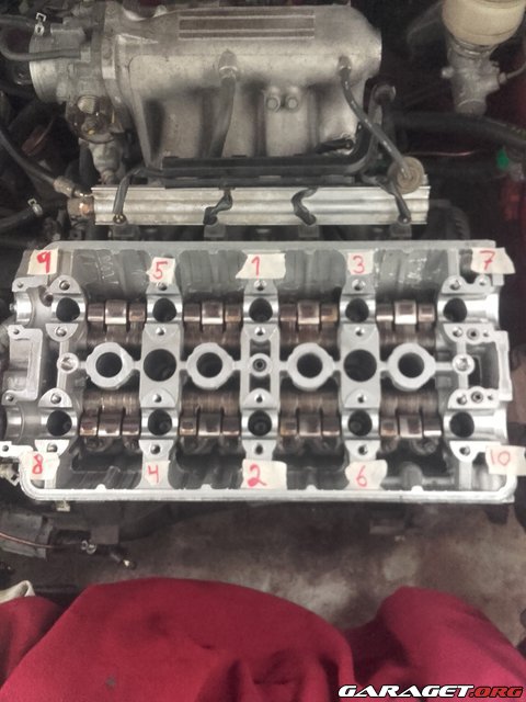

grejat lite idag med toppen smile
https://www1.garaget.org/gallery/images/191/190268/190268-8af0e952ef9110f3d97d8aa09ac80450.jpg
smile
https://www1.garaget.org/gallery/images/191/190268/190268-f56c36d5db7a9ef45bdd4a2185000c7f.jpg
smile
https://www1.garaget.org/gallery/images/191/190268/190268-be929ab8fbb563f55c97ed70cb79438c.jpg

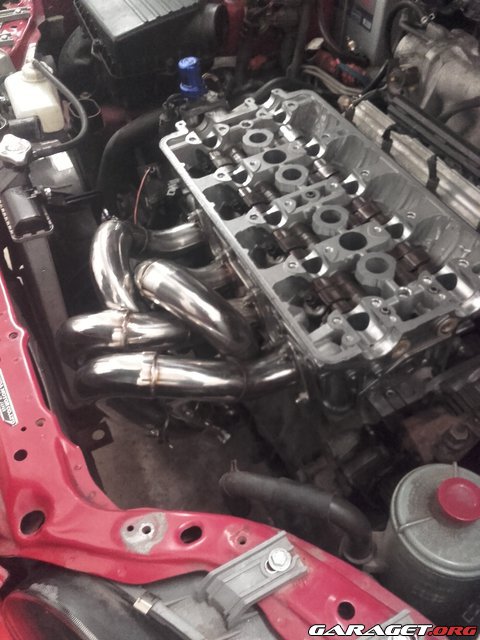

åtdragen och på plats nu smile
https://www1.garaget.org/gallery/images/191/190268/190268-8576446543168d2aadb0d2c1f4716464.jpg
blev riktigt nice med grenröret! smile
https://www1.garaget.org/gallery/images/191/190268/190268-4726aa7fc465da23857f66d9f0cbd231.jpg

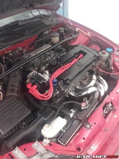

big_smile jag och brorsan samt en kompis hjälptes åt och kopplade i vakumslangarna och spridarna samt lamda och downpipe smile
https://www1.garaget.org/gallery/images/191/190268/190268-c936ab23ce83042d999bf6d818e6b186.jpg
Senast redigerat av jonaslithen (11 juni 2016)

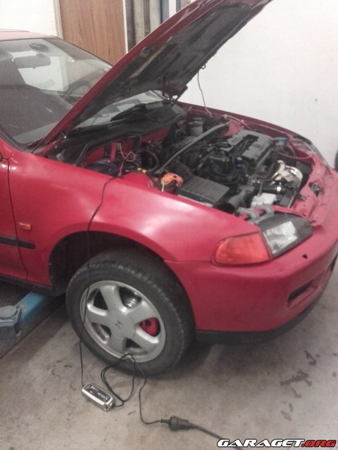

#116

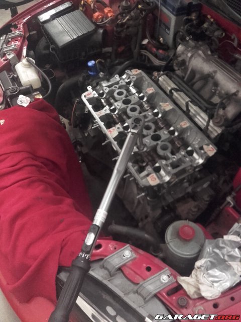

Jag och farsan har mekat hela helgen med bilen, haft väldigt problem med kamremmen då den var spänd å bra när vi satte dit den sen prov snurra vi den då blev den slapp igen, men nu idag löste vi de, spänrullen fick vi trycka upp lite, trög som fan när remmen är på vet ej om de ska vara så tung att trycka på men vi tryckte upp den några mm så drog åt den med momentnyckeln och provade snurra åt motsatt håll och åt rätt håll ett helt varv, kolvar och ventiler går helt fritt, och remmen slappa inte mer så blev de provstart för någon timma sen idag, fan va nervöst de var!! först hände de inget vid start läget då tog vi av den nya fördelaren och satte dit den gamla och då starta den direkt lätt högt som fan med bara downpipe på big_smile haha, verkar gå riktigt fint inga missljud eller nåt sånt, prova gasa lite med verkar väldigt pigg nu! big_smile ventilspelet är även ställt, Känns helt underbart att man lyckades ta isär en topp helt och bygga ihop den, hade bara en topp innan och tränat lite lätt på annars så har ja gått på google,youtube och sprängskisser från Honda samt min rebuild Bok från usa + att man varit väldigt noga med och märka upp allt och ha ordning big_smile
ser fram emot och köra den sen! imorgon blir de och börja med avgasröret
så fixar en film sen när avgasröret kommer på big_smile
Total byggkostnad för detta inkl: hela avgasröret och inlämning till primoto samt special verktyg:
Allt som allt 32k inte vad jag hade planerat precis men tongue tongue
https://www1.garaget.org/gallery/images/191/190268/190268-146afcd299e37c668a6bb530a39c0056.jpg
smile
https://www1.garaget.org/gallery/images/191/190268/190268-0260e2d4e4ed11cc9e698d4024407b21.jpg
Laddning för natten idag! smile
https://www1.garaget.org/gallery/images/191/190268/190268-55446fe88c1f5fe6d8437eee7a48666c.jpg
Senast redigerat av jonaslithen (14 juni 2016)

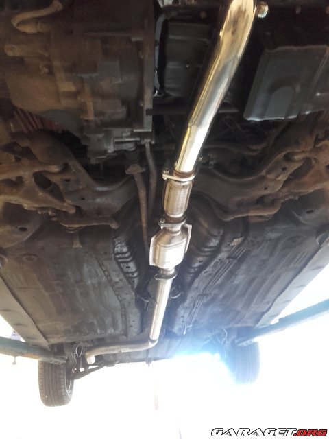

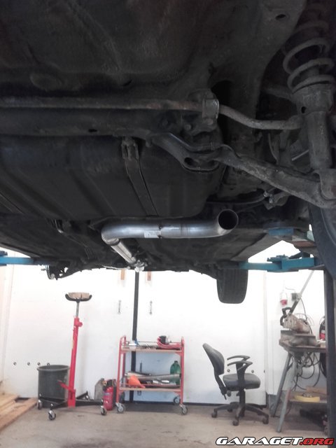

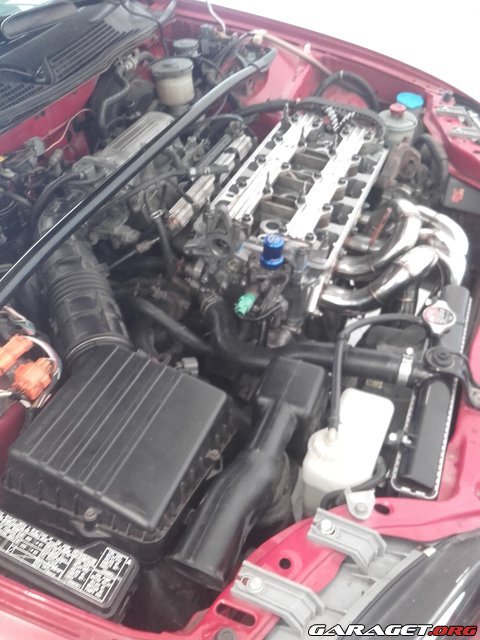

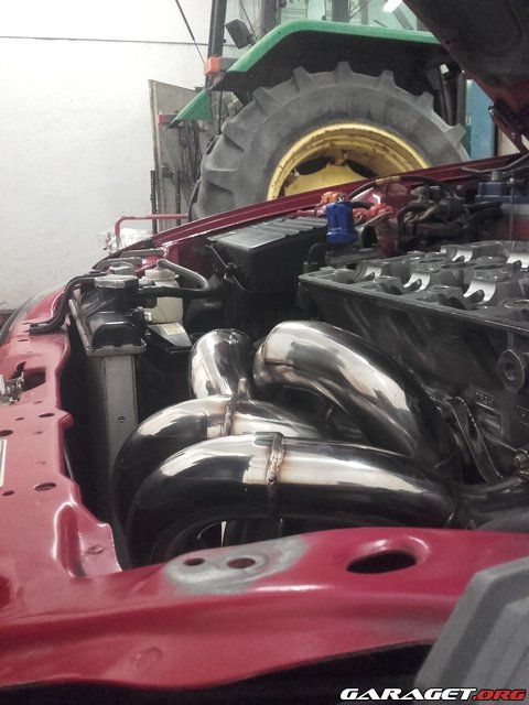

Började med rören idag, väldigt segt men blir skönt när de är färdigt sen smile
https://www1.garaget.org/gallery/images/191/190268/190268-3e61c5a16f2293d7eafdef0caf9be27c.jpg
smile
https://www1.garaget.org/gallery/images/191/190268/190268-fddb1f7c07aa129bf20663259ecb4e31.jpg
