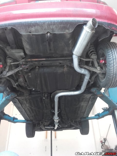

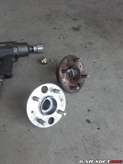

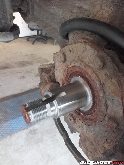

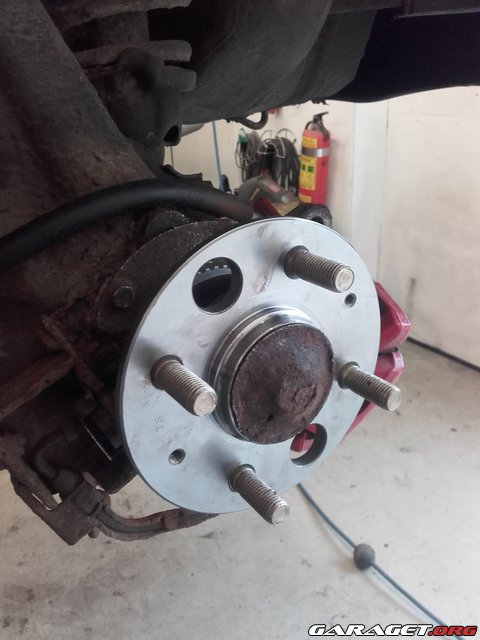

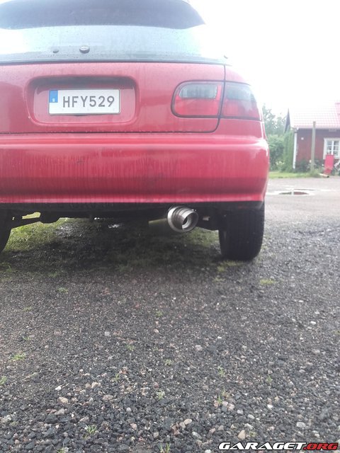

grejade lite idag med avgasröret, passa på och ta lite snabba bilder med, även byt lagret/hub vänsterbak, så skönt kunna köra igen efter åkt buss i 5v smile
https://www1.garaget.org/gallery/images/191/190268/190268-78e25c9af0cdf6c241dc1cbf7267a278.jpg
rent å fint inga läckage big_smile
https://www1.garaget.org/gallery/images/191/190268/190268-8d72b8add95d3ae7a03254a60584818b.jpg

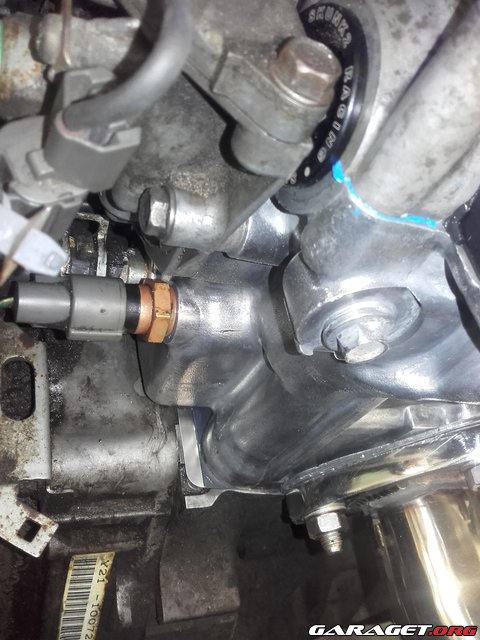

lite skillnad här mot blocket, de lilla vattnet som är vid topp packningen verkar komma från slangen till vänster då den skruven där slangen sitter på skulle vart gängtätning loctite på, men ska fixa detta snart smile
https://www1.garaget.org/gallery/images/191/190268/190268-107df5072d6e12f855bba5f544cc7f10.jpg
så blev de smile
https://www1.garaget.org/gallery/images/191/190268/190268-7d132d61a76056147516487cbcfe97e1.jpg
smile
https://www1.garaget.org/gallery/images/191/190268/190268-f0df3c6d325242eb61efc0b5605f3446.jpg
gött slippa glappet här smile
https://www1.garaget.org/gallery/images/191/190268/190268-83e610b77d8f68bec7d53db491bdef24.jpg
väldigt lätt och få av gick skit fort å byta smile

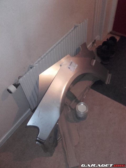

skärmkanter införskaffat smile
https://www1.garaget.org/gallery/images/191/190268/190268-9412f2456c082010e1f72bad7866bdd9.jpg

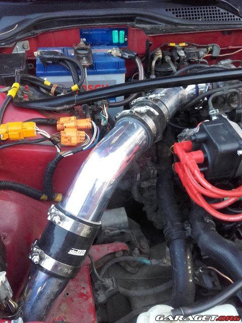

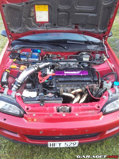

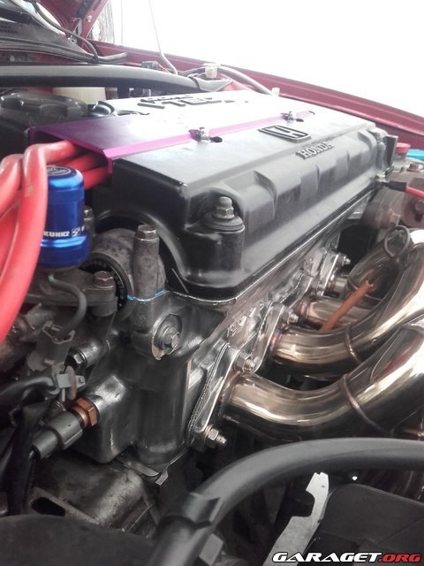

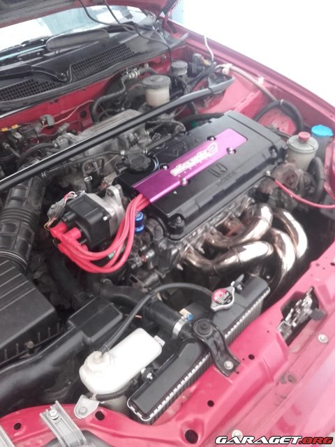

satte dit kaluft igår Do88 rör,klammer,slangar blir de lite mer plats i motorrummet nu smile
https://www1.garaget.org/gallery/images/191/190268/190268-90cb1044403e8554a5e1ca48869b6a53.jpg
rejäla klammer man får med från do88 smile
https://www1.garaget.org/gallery/images/191/190268/190268-107c04971c499e455bf5c3612849c536.jpg

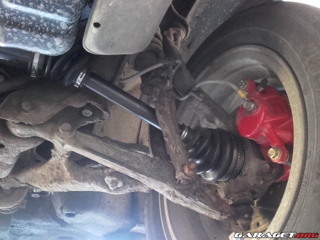

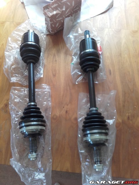

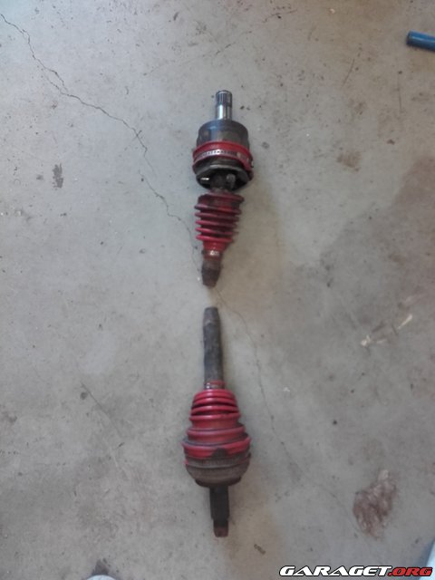

efter man renoverat toppen så gick de inte lång tid tills detta hände... skulle accelerat från 2-3 hade ca: 5k/rpm innan växling, så small de till... tänkte att nu var de nog kuggarna i lådan som flög ut. men då hade vänster fram drivaxel gått av på mitten yikes aldrig varit med om att drivaxel gått av, de är ju inte precis 500hk i den  yikes  men de kanske är så med tanken på bilens ålder och att den gått ca: 23k/mil 6 ägare med mig,  säkert många som lekt å burnat å sånt, motorer med mer hk blir väl alltid lite mer utsatt än andra, inte för att de är speciellt mycket i denna men, ex. Sen är ju dom flesta bussningar slut i fram och motorfästena är rätt slitna så dom gör ju inte så mycket nytta längre, får ta å fixa de sen. Är ju säkert axlarna utmattade, Men jag beställde nya drivaxlar på ebay från England i måndags, inte speciellt dyrt som tur, så fick dom idag och monterat dit dom nu funkar de igen smile
https://www1.garaget.org/gallery/images/191/190268/190268-60ad158ac92245fae56f1d959a200203.jpg
Då var dom hemma smile
https://www1.garaget.org/gallery/images/191/190268/190268-de2a8703d5c9e5f517833496efc335eb.jpg
hade jag haft ca:6k så hade ja köpt 500hk drivaxlarna istället men får bli senare sen smile
https://www1.garaget.org/gallery/images/191/190268/190268-173d5283fe9f5b136b0d18744b1d80ee.jpg
smile
https://www1.garaget.org/gallery/images/191/190268/190268-00c949a4e1cee6f1c9c47b0385c22425.jpg

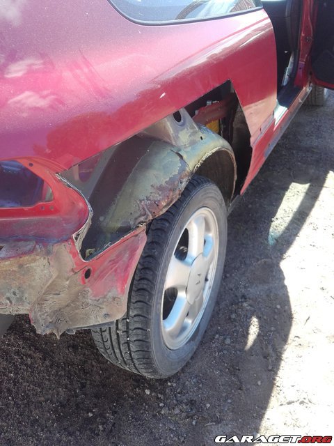

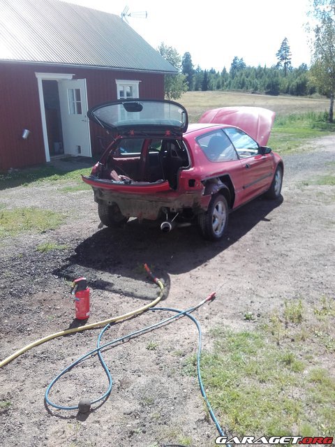

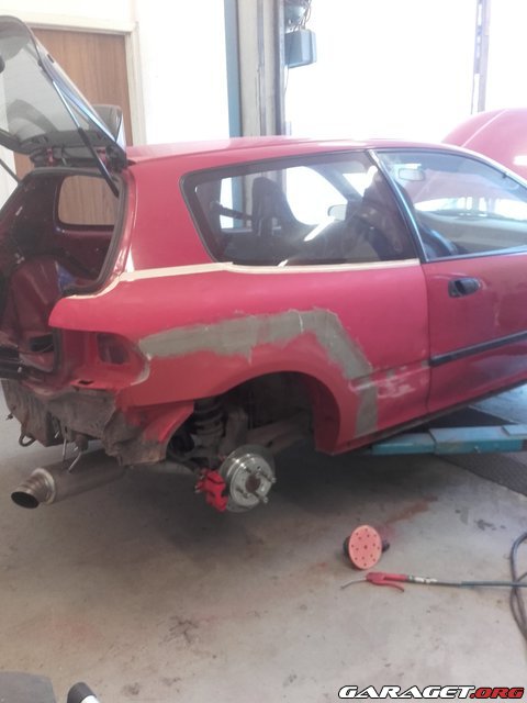

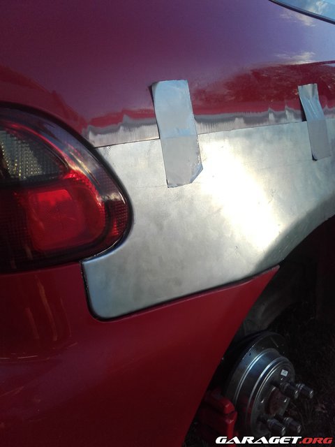

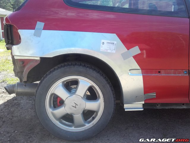

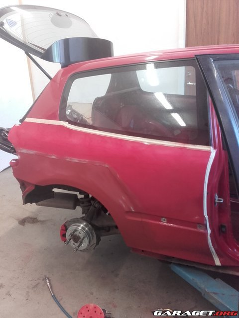

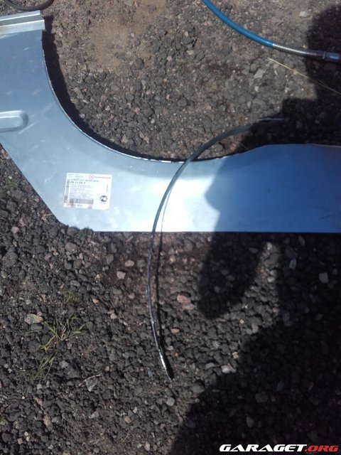

Blivit endel bilmek i går, började vid 11:30 slutade vid 00:00 hade lunch emellan, började med skärmkanten på den sidan som jag har lagat golv,tröskel på, varit varmt som fan å grejat smile
https://www1.garaget.org/gallery/images/191/190268/190268-5d57347d1f8b094f8d755a2cbacbce6d.jpg
lite provmontering och märkning smile
https://www1.garaget.org/gallery/images/191/190268/190268-b188c5ca6023dc192076213c6e241569.jpg
smile
https://www1.garaget.org/gallery/images/191/190268/190268-4fddfd214f9b850368e55eaf48282e7e.jpg
smile
https://www1.garaget.org/gallery/images/191/190268/190268-c0128d0f77c3bf0a8135f67268d23bd7.jpg

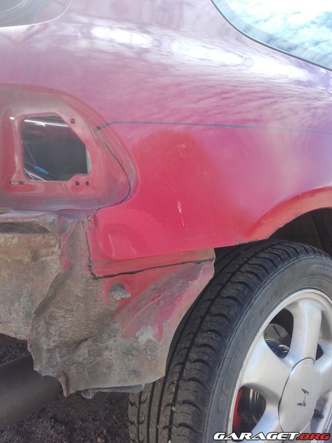

tog bort rost samlaren på den nya skärmen smile
https://www1.garaget.org/gallery/images/191/190268/190268-6822ec41f6865420e4fd0ecfb80ca6e8.jpg

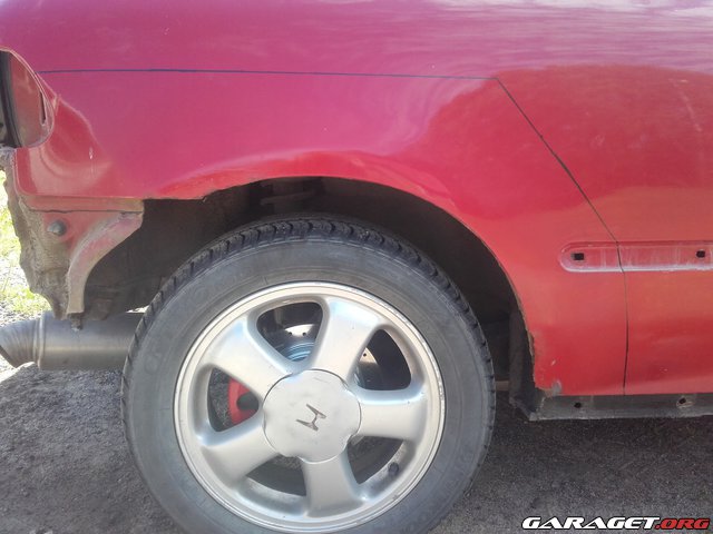

så såg de ut, bättre än vad min andra civic var, då har den andra bara gått 17k/mil och ingen behandling på, och denna har gått 23k/mil ca, ser man vad tectyl kan göra, de gula flötiga som är på bilden. Självklart är de ju även hur den har varit kört innan med, salt å sånt.
https://www1.garaget.org/gallery/images/191/190268/190268-46146502c47bbe30fa92640e8901d05b.jpg
smile
https://www1.garaget.org/gallery/images/191/190268/190268-14d0e27d037d0fae4d2df65bb7c7426e.jpg
varmt som fan å greja här, steker på bra. Lunchpaus här smile
https://www1.garaget.org/gallery/images/191/190268/190268-f93f0baea70f5e12ebc70a8a0b20638f.jpg

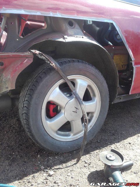

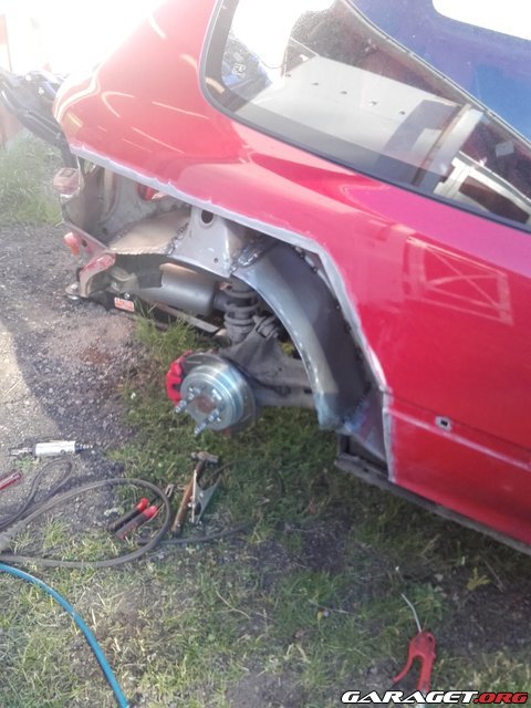

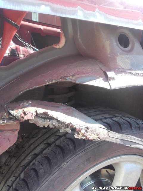

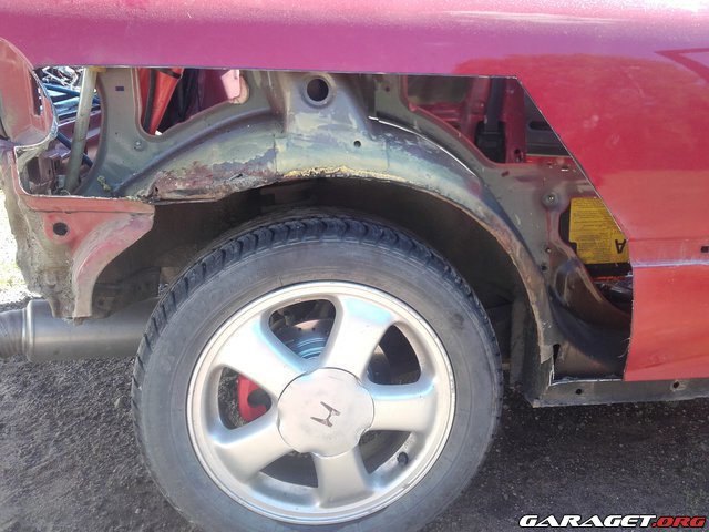

börja skära detta lite, men bestämde mig för att rensa halva hjulhuset istället smile
https://www1.garaget.org/gallery/images/191/190268/190268-7e2d062d910573403871229bbd5fa13f.jpg
smile
https://www1.garaget.org/gallery/images/191/190268/190268-332deec51858708963705bb5c8b4787f.jpg
smile
https://www1.garaget.org/gallery/images/191/190268/190268-65db904a47b46909cb36eaa213580ef8.jpg

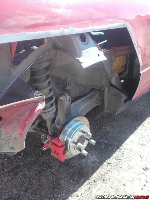

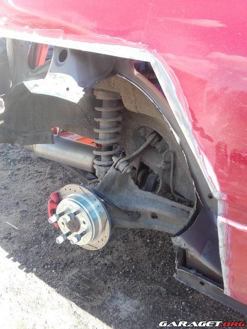

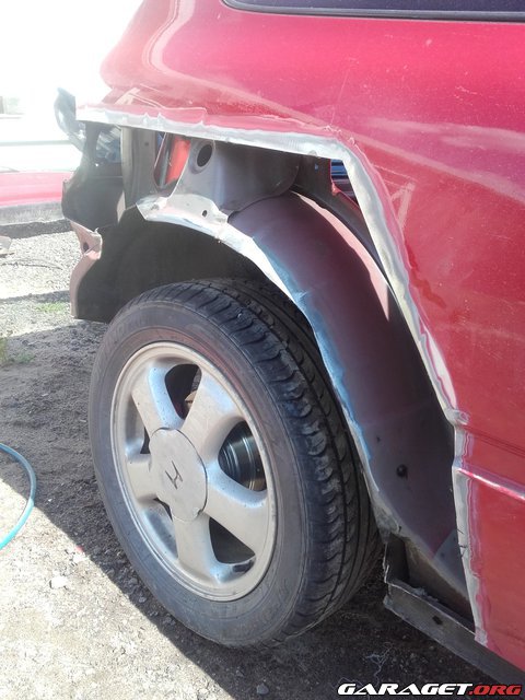

såg lite rost på den stora biten så tänkte lika bra ta bort allt smile
https://www1.garaget.org/gallery/images/191/190268/190268-7fbbb6aa8e8801ca1ed85875d09d6252.jpg
Så då var de rensat smile
https://www1.garaget.org/gallery/images/191/190268/190268-5050c04b8f0c03cd3ff1fc4007a21826.jpg
smile
https://www1.garaget.org/gallery/images/191/190268/190268-bb943280194e292cc303124835631026.jpg
ny innerskärm smile
https://www1.garaget.org/gallery/images/191/190268/190268-ccd31f5e5f97be38f2c59ae6233b8bac.jpg
lite provmontering nu efter man skurit smile
https://www1.garaget.org/gallery/images/191/190268/190268-0d3f5de09ac3639f3bb62bfb2cd9ad0e.jpg

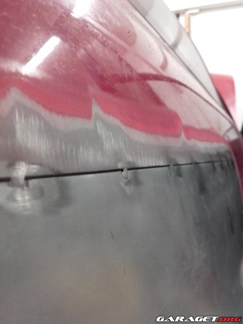

valde å lägga den nya skärmen lite nersjunk ca:0,3mm istället för att den är över, glasfiber fyller ju ut de lilla sen smile
https://www1.garaget.org/gallery/images/191/190268/190268-81e9aa0568f8217382134848196a997d.jpg
så mycket kommer att lackas sen, så man kommer bara se skarven vid bakrutan, för att ja lackar ända in vid dörren smile
https://www1.garaget.org/gallery/images/191/190268/190268-07364c1120b63cf30c3c2fb6bddb08d8.jpg
så blev de glasfiber på smile
https://www1.garaget.org/gallery/images/191/190268/190268-b502c432cec572ae2d090f46f2f71b45.jpg

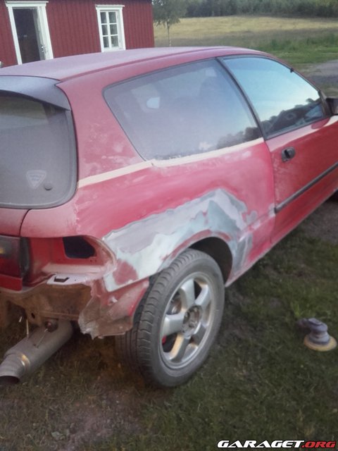

så slipat idag fram till kvällen, är redan väldigt bra efter första spackling nästan jämt med big_smile blir å lägga fin spackel sen,Lite skillnad mot första skärmen man svetsade nu har man lite mer erfarenhet. fortsätter imorgon eller över morgon.
https://www1.garaget.org/gallery/images/191/190268/190268-4daa8d30324208cf8addbbf46d71b204.jpg

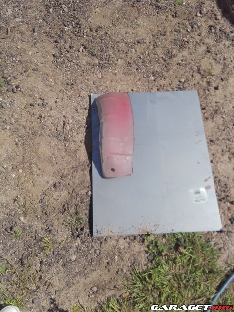

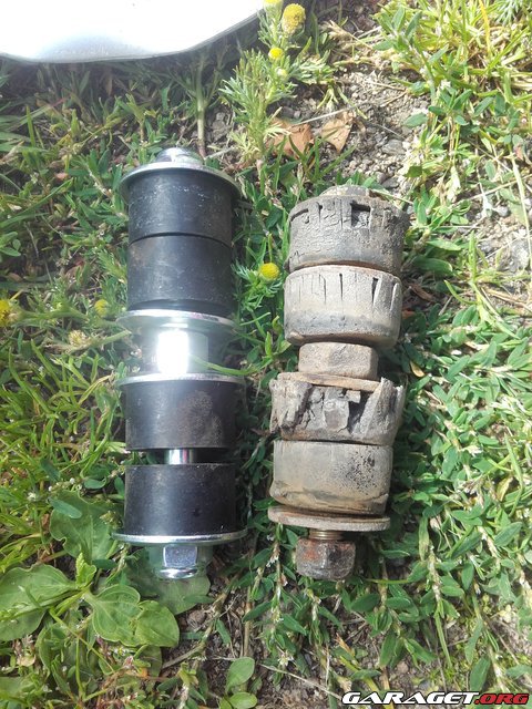

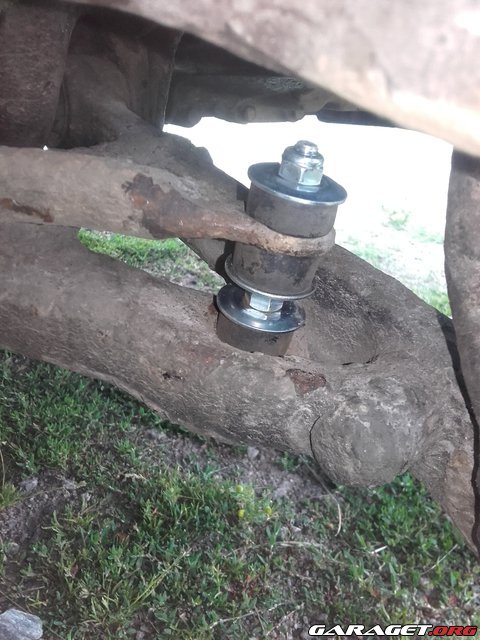

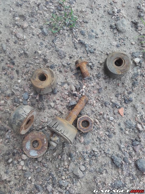

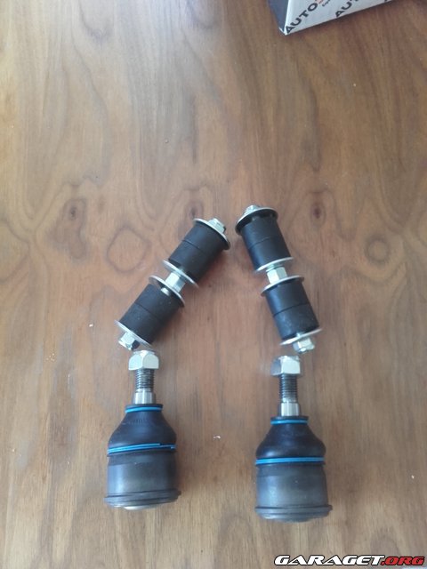

Glömde lägga upp på detta med, fick dom i veckan, har inte byt spindellederna än, kommer längre fram sen när motorn ska ur igen att ta ner hela framvagnen och blästra de som inte går att köpa samt,lacka, i med hardrace bussningar m.m smile
https://www1.garaget.org/gallery/images/191/190268/190268-36c27ac6a620cbdb478a30d2c6a220fb.jpg
smile
https://www1.garaget.org/gallery/images/191/190268/190268-85999ef5287a9f445e4f5a044b11af51.jpg
smile
https://www1.garaget.org/gallery/images/191/190268/190268-39fa4bb9549014a530ab15f91ba51301.jpg
rätt sliten smile
https://www1.garaget.org/gallery/images/191/190268/190268-4d68451cce00a44c9ae9a74886e4bf52.jpg
692 Inlägg
23 juli 2016
#139
satan va du jobbar på smile Härligt att byta krängpinnar. Finns inge roligare tongue
765 Inlägg
23 juli 2016
#140
A får ju göra de, plåtarbetet som vart segast smile
