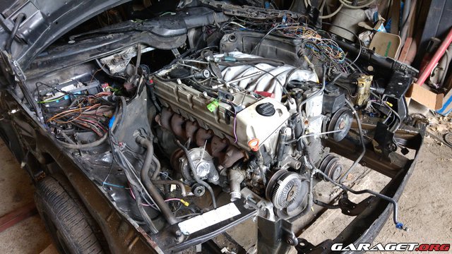

En trött gammal 2,0l diesel som skall bytas till en 3,0l diesel med Stor turbo, 8mm pump, luftfjädring och mycket mer

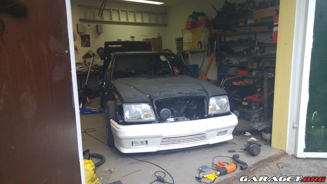

Har länge funderat på att lägga upp en projekttråd om mitt lilla projekt och nu har ja bestämt mej för att göra de. Bilen är en Mercedes Benz 200d från -94 som nu skall göras motorbyte på och allt möjligt annat. Har ägt bilen i lite på 1 år nu och varit ett projekt ända sen dess. Mycket har ja redan hunnit göra med bilen men mycket saker finns ännu kvar att skaffa och göra med bilen. Det kommer kanske inte och hända jätte mycket i början eftersom min tid med byggandet av denna är väldigt begränsat men skall försöka mitt bästa att uppdatera så ofta ja kan smile

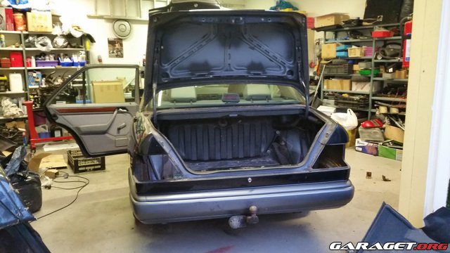

Detta är då bilen i fråga dagen jag hämtade den. Den hade lagom med rost och annat smått och gott tongue
https://www1.garaget.org/gallery/images/139/138332/138332-29456f1e2b769fe183958fff42f32843.jpg

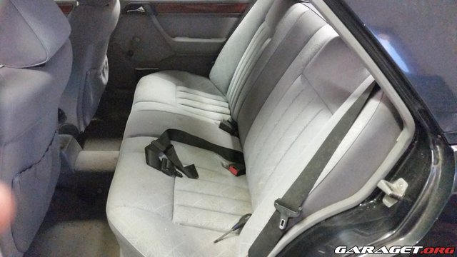

Inredningen i bilen som dock kommer bytas till svart skinn istället och den är redan införskaffad.
https://www1.garaget.org/gallery/images/139/138332/138332-cb1311f308e73fdbcf3c9dfab48b8aa6.jpg
https://www1.garaget.org/gallery/images/139/138332/138332-f94709f2c3a99d3dabd86c760ffda7b6.jpg
https://www1.garaget.org/gallery/images/139/138332/138332-19395d5a817f510aec2f222fe63abce9.jpg
https://www1.garaget.org/gallery/images/139/138332/138332-541009b48afc20265c22f1bd7d38fce6.jpg

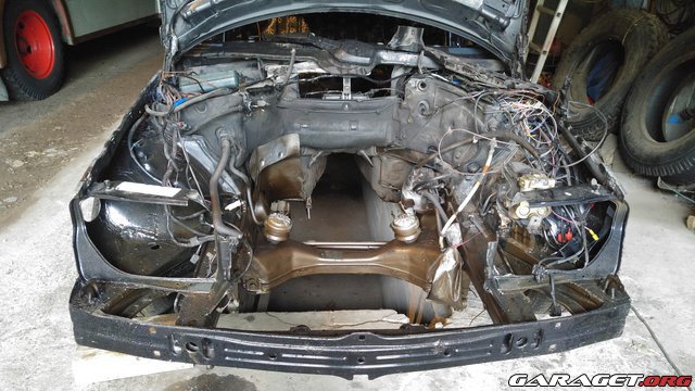

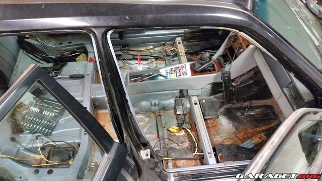

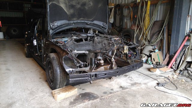

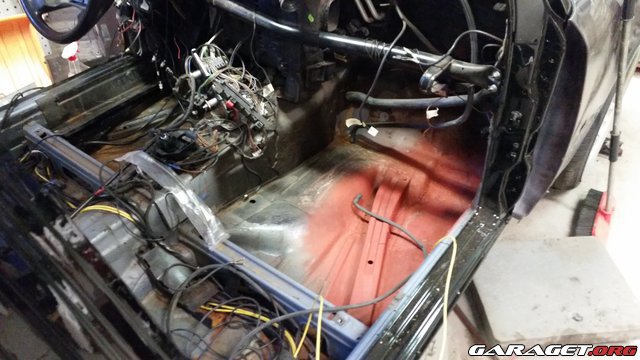

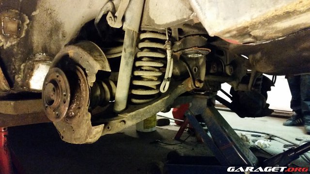

Sedan lite bilder på demonteringen av bilen
https://www1.garaget.org/gallery/images/139/138332/138332-31da37b6b4fae87e7891de05b00cf64c.jpg
https://www1.garaget.org/gallery/images/139/138332/138332-f03ed234bac51b3ca6e4b6f37f10f86e.jpg
https://www1.garaget.org/gallery/images/139/138332/138332-dc7afc1214b97fb5edf134ef184f4df9.jpg
https://www1.garaget.org/gallery/images/139/138332/138332-61edd5c14159c66627c185beb4cd7add.jpg

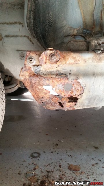

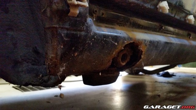

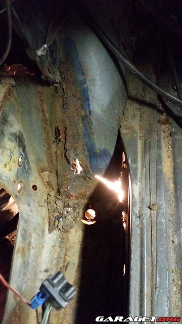

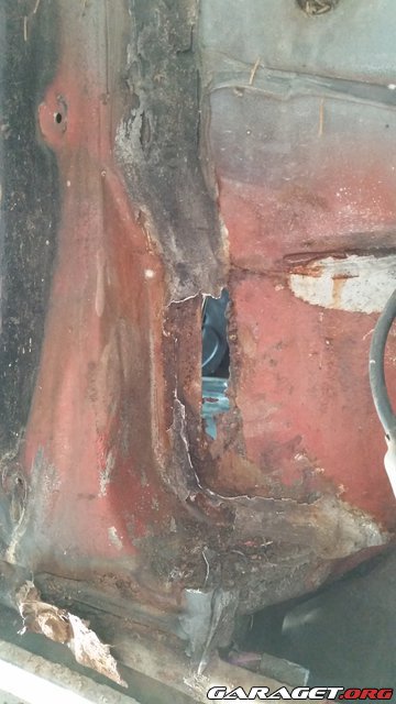

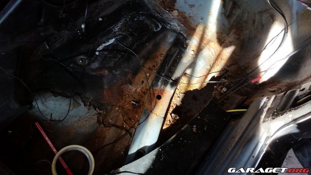

Lägger ännu lite bilder på lite av rostskadorna som fanns på bilen
https://www1.garaget.org/gallery/images/139/138332/138332-3fe526da5988bc75925acd5eedf722c5.jpg
https://www1.garaget.org/gallery/images/139/138332/138332-f57732ff1f7790b483dbdf8585388de8.jpg
https://www1.garaget.org/gallery/images/139/138332/138332-8168c96135ea197a25e6c6ba6210e73d.jpg
https://www1.garaget.org/gallery/images/139/138332/138332-6faae0e3eac46be0ccbd55d7cc091f20.jpg
https://www1.garaget.org/gallery/images/139/138332/138332-202e4dafafda3541e51048375f701715.jpg
https://www1.garaget.org/gallery/images/139/138332/138332-a5f935759b2c4f9a4b8ae605ba79d82c.jpg
https://www1.garaget.org/gallery/images/139/138332/138332-06bf9765c5bd8678255d634e41eaab01.jpg
så de får räcka som börja på denna tråd skall försöka lägga in bilder, info och planer om bilen nu varje dag tills jag kommer fast var jag förtillfället är men vi tar de lite i taget så är de lättare att hänga med. Tar gärna imot frågor kritik osv så bara ti säga de vad ni har på hjärtat. Och detta är min första projekttråd men hoppas de ska gå bra ändå big_smile

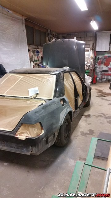

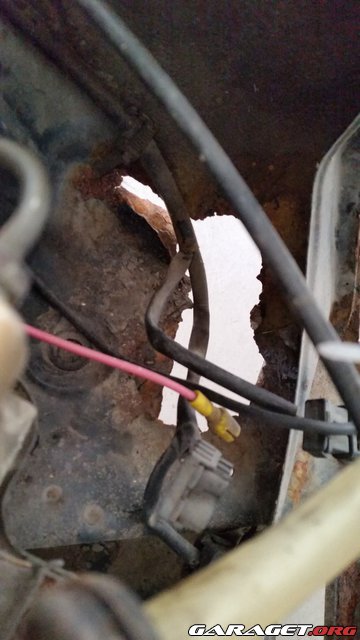

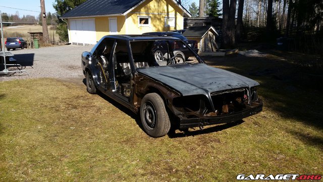

Då får de bli en update. Får bli några bilder på några flera härliga rostskador och på deras reparationer. Men måste få de sakt nu redan att detta var mitt andra som jag svetsar på så mina fogar är vad dom är men men man lär väll sig med tiden.
https://www1.garaget.org/gallery/images/139/138332/138332-8011ede1b407f42df684b43b08f4cbfd.jpg
https://www1.garaget.org/gallery/images/139/138332/138332-243cb105e3b394a55ae8ffbd69424d34.jpg
https://www1.garaget.org/gallery/images/139/138332/138332-c82ca0ba8eb5996a6730ac1d68ade2f0.jpg

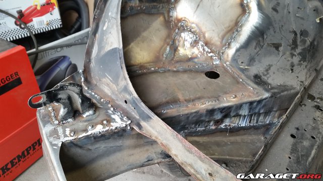

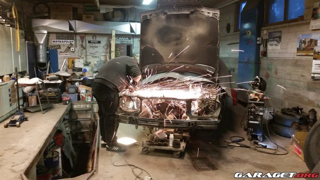

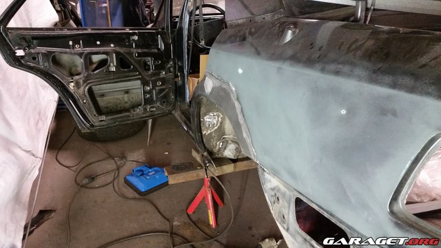

Rost reparationer
https://www1.garaget.org/gallery/images/139/138332/138332-935379649eee56ed706e1a56ffd26e91.jpg
https://www1.garaget.org/gallery/images/139/138332/138332-5edfdcf822f4eca33228d59a40d4a48f.jpg
https://www1.garaget.org/gallery/images/139/138332/138332-c9e6ee920ae4515ba197e7b2ca5b5f09.jpg
https://www1.garaget.org/gallery/images/139/138332/138332-89b2d1b88cfd9e9c60a4ae7df641fa1c.jpg
https://www1.garaget.org/gallery/images/139/138332/138332-ee6d83ee29858678c06994de92444edb.jpg

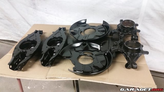

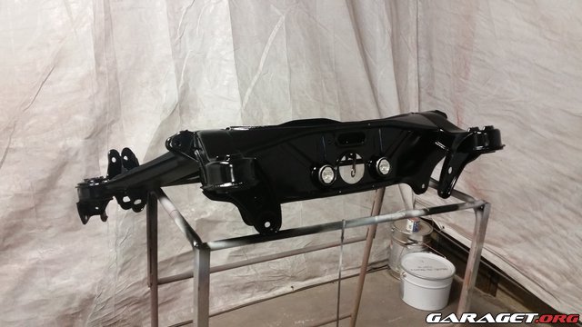

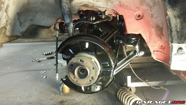

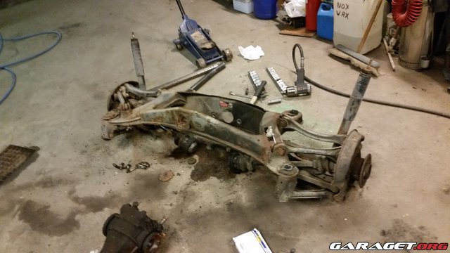

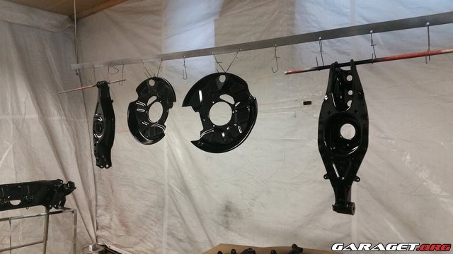

Sedan var de dags för bakaxeln
https://www1.garaget.org/gallery/images/139/138332/138332-5c9cce01ab18512709272ad92c6e81fc.jpg
https://www1.garaget.org/gallery/images/139/138332/138332-ab56e9ea597ff34110ef55ff09aa384b.jpg
https://www1.garaget.org/gallery/images/139/138332/138332-4c459c4100598baaead4a3c5ce7c05a5.jpg
https://www1.garaget.org/gallery/images/139/138332/138332-6849a09b1de01e009e3477dbc881bed4.jpg
https://www1.garaget.org/gallery/images/139/138332/138332-6aec3f966ab5e7fcc087dafb2cb32709.jpg
https://www1.garaget.org/gallery/images/139/138332/138332-a528d459d05f058d773a6d57cd9a8b21.jpg
https://www1.garaget.org/gallery/images/139/138332/138332-1b8da1eac42b5184b2667539ee08f5af.jpg
Allt i bakaxeln är nytt i bussnings väg och lager osv. och delarna är sandblästrade och sedan målade men mellan stadier från de saknas. Får se om de ännu blir en update ikväll ännu

Har själv haft tankar på att renovera bakpartiet på min. Var det extremt svårt? och hur långt tid tog det? Skulle du rekommendera någon att göra det arbetet eller är det ett rent helvete?
mvh Henke
- FriEND - BoyfriEND - GirlfriEND - BestfriEND - League of LegENDS
- Merca
Only Merca has no END
73 Inlägg
14 oktober 2015
lätt som en plätt igentligen. Bakpartiet e fast i ramen med 4 pultar och kardanen måste lös från diffen bara. Klart de lönar sig om du har glapp i den eller tänker sätta polyuretan bussningar dit men om du inte har de så skulle jag kanske personligen inte göra de smile

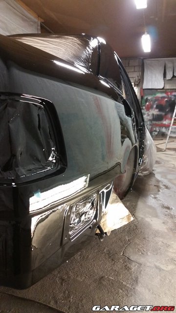

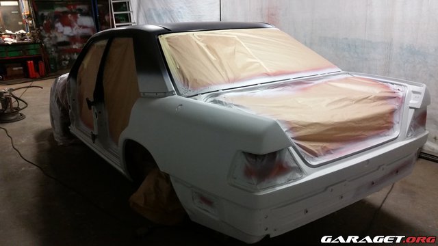

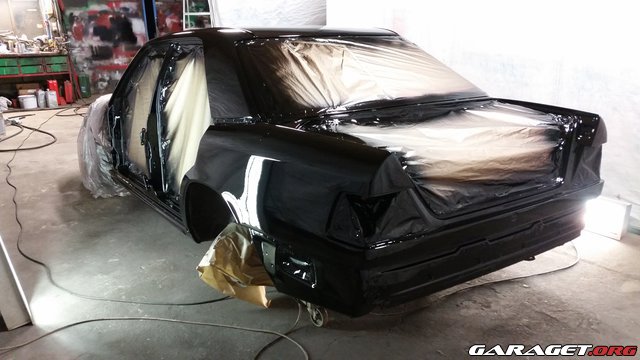

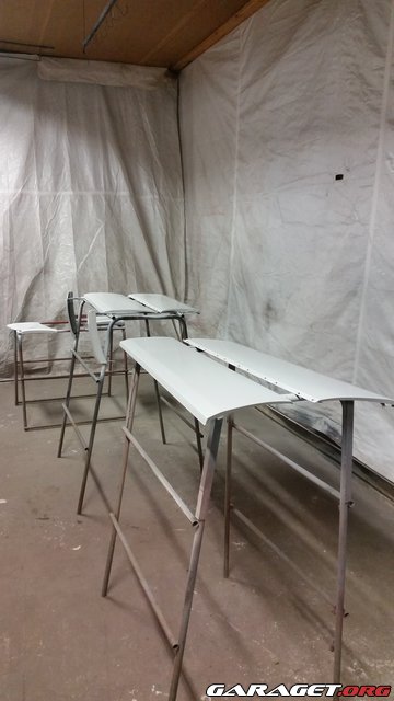

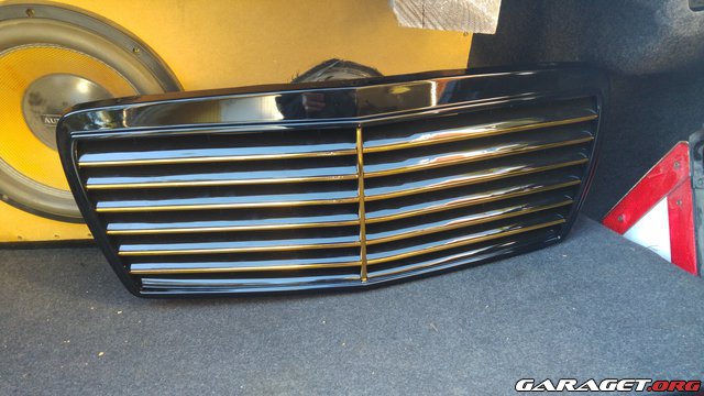

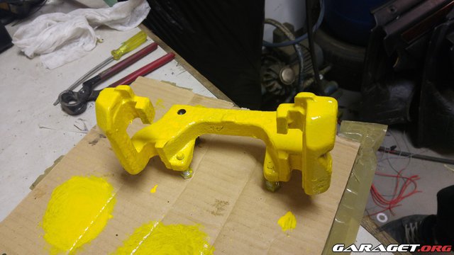

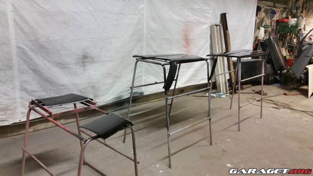

Kör ännu en update idag o sen en imorgon när jag hinner så är vi fast nu läget sen. Här kommer en del bilder då smile

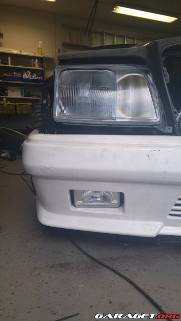

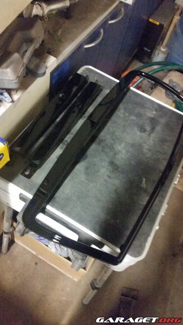

Avantgarde grillens ram fick lite färg
https://www1.garaget.org/gallery/images/139/138332/138332-194f4ec5fa8490fd8ad6bc6b16cab322.jpg
Dörrplasten i slipfärg
https://www1.garaget.org/gallery/images/139/138332/138332-3598e4c4cc31c5eaa714cec243fed2a7.jpg
Och målade
https://www1.garaget.org/gallery/images/139/138332/138332-462eca51427ca40d6c4121d352ef63e1.jpg

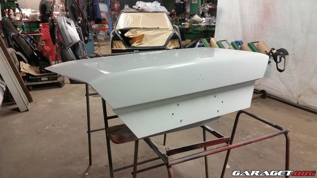

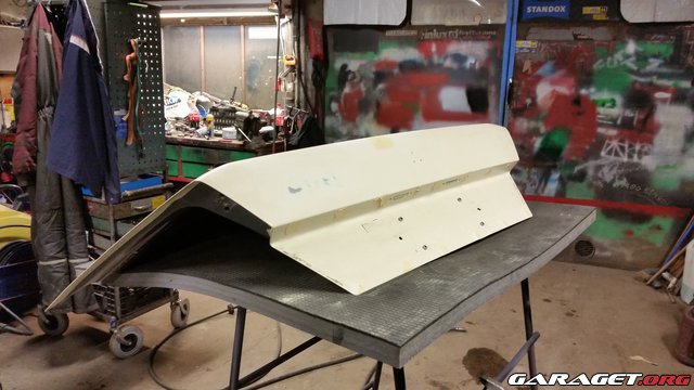

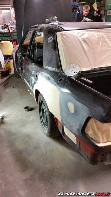

Bakluckans preparation, tog även bort alla onödiga hål osv.
https://www1.garaget.org/gallery/images/139/138332/138332-50e1fbdfe720e7ed04ce23370cbebac5.jpg
https://www1.garaget.org/gallery/images/139/138332/138332-602e11fca07a25eefabeb6507d2c7459.jpg
https://www1.garaget.org/gallery/images/139/138332/138332-746819b846c5fdc865981590acfe808c.jpg

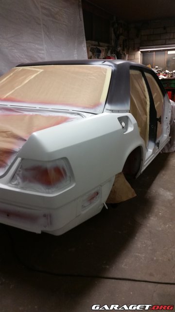

Sedan korgens tur
https://www1.garaget.org/gallery/images/139/138332/138332-63d7773d47cea450410fcd77cb95e82c.jpg
https://www1.garaget.org/gallery/images/139/138332/138332-bf74033fffadc90643e284a76bf22c5d.jpg
https://www1.garaget.org/gallery/images/139/138332/138332-5969da37cc44c4437694340a47aefaf1.jpg
https://www1.garaget.org/gallery/images/139/138332/138332-061becae585538cf57f977d2513b304b.jpg
https://www1.garaget.org/gallery/images/139/138332/138332-c3f59e6474b5322a33b99993a812ebcc.jpg
https://www1.garaget.org/gallery/images/139/138332/138332-bb9232416326eb7383c9dc1a6384fa32.jpg
https://www1.garaget.org/gallery/images/139/138332/138332-eea030e614c8aae364ff2b3275be35c8.jpg

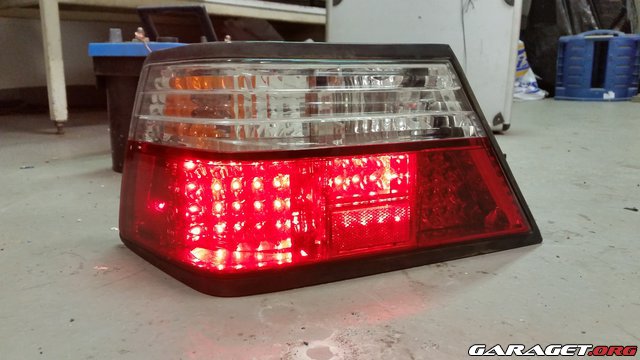

Baklamporna och fram till bilen
https://www1.garaget.org/gallery/images/139/138332/138332-edce6d616fa99e8f7a861891e784d695.jpg
https://www1.garaget.org/gallery/images/139/138332/138332-e524b58dd6e8ac4a4eed56a71c73be1f.jpg
https://www1.garaget.org/gallery/images/139/138332/138332-2e44151be3c248f5a0e5e57a2fd02d0b.jpg
Så de får räcka för denna gången men nästa update blir tror ja den sista "gamla" updaten och börjar lägga in eftersom de händer något men borde få en hel del gjort på bilen under denna vecka eftersom jag är ledig men de återstår att se smile

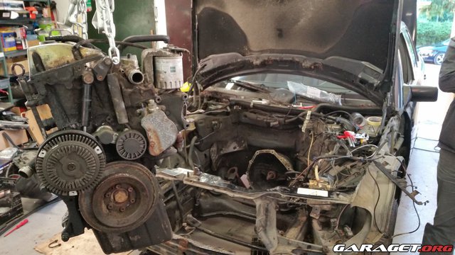

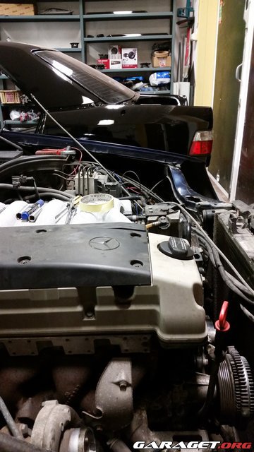

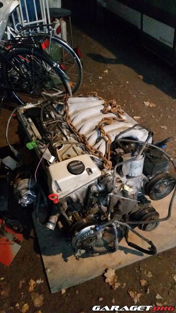

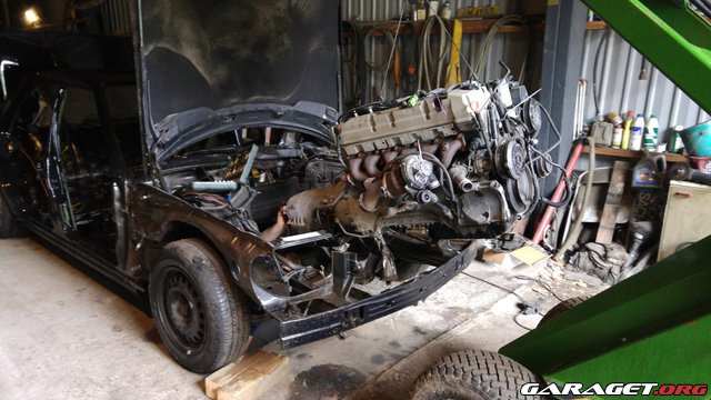

Jag skaffade en reservdelsbil när planerna blev klara att de skulle bli annan maskin i den. Så hittade en krockad W210 300TD som var rätt så lite körd och till rätt pris så blev till att hämta den
https://www1.garaget.org/gallery/images/139/138332/138332-a5d59a154d82997ca1f7ce105cb84413.jpg
Där står den i bakgrunden och väntar på maskinen smile
https://www1.garaget.org/gallery/images/139/138332/138332-b00c0231b7c6da494a2220f0f4b33075.jpg
Motor och växellåda utlyft, OM606 och lådan är en 722.6 5 växlars automatlåda.
https://www1.garaget.org/gallery/images/139/138332/138332-f2bf58f03af97e4c703add715373c138.jpg

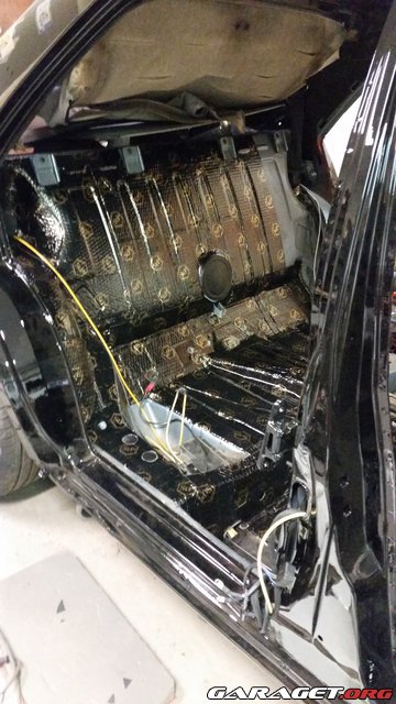

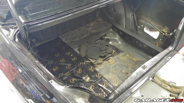

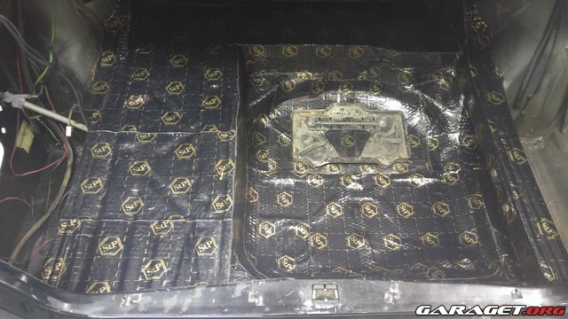

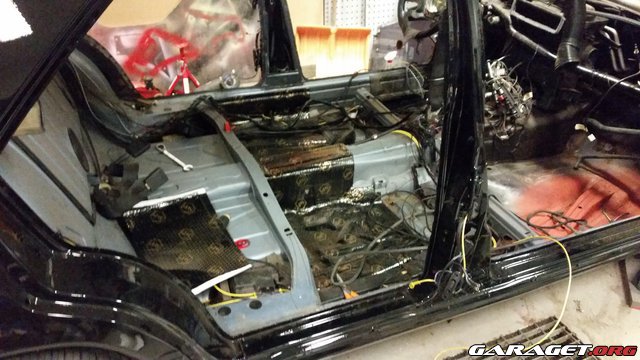

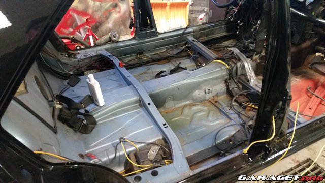

Sen blev de en liten form av ljudisolering i hela bilen
https://www1.garaget.org/gallery/images/139/138332/138332-7cf975d684d54047e2da96a131ada783.jpg
https://www1.garaget.org/gallery/images/139/138332/138332-8867067238fd2d1ad70083774a1a2042.jpg
https://www1.garaget.org/gallery/images/139/138332/138332-910a1092b2f42973bfe3151213487661.jpg
https://www1.garaget.org/gallery/images/139/138332/138332-d70646aa19538233bc08a2c9f5af2b1b.jpg
https://www1.garaget.org/gallery/images/139/138332/138332-1fc7e6924a73af86545a4983fad6a009.jpg
Hjulhusen fram har 2 lager på sig och bak har 3, hela golvet är de bara ett på men tror no de kommer räcka.
https://www1.garaget.org/gallery/images/139/138332/138332-ed85c9b9e1616fe83d3431a2b7cf4cbb.jpg
https://www1.garaget.org/gallery/images/139/138332/138332-b33dcd42ce3da6269cb183745820e8d3.jpg
https://www1.garaget.org/gallery/images/139/138332/138332-348cb3ce6bd11b0453d1f1895e0bf38f.jpg
Batteriet kommer flyttas bak för att orginal platsen behövs till annat

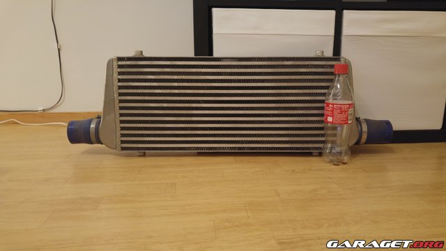

Då är vi fast nu läget var o hämtade en intercooler här en dag
https://www1.garaget.org/gallery/images/139/138332/138332-46cbe0d4676b0079127ab614472584ad.jpg
Måsta ju prova direkt hur de kommer bli

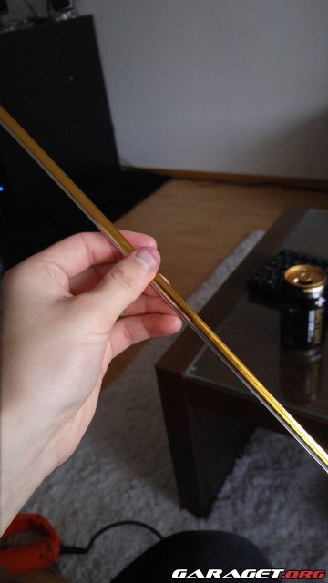

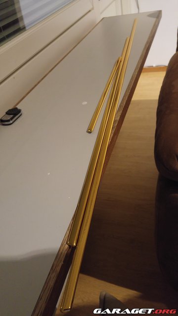

kromlist
https://www1.garaget.org/gallery/images/139/138332/138332-34e9d4c4ca18d3cbd7d8f93d47d802e7.jpg
En annan sorts krom
https://www1.garaget.org/gallery/images/139/138332/138332-20de28ca6dc22e5475a2a8f8464b142d.jpg
https://www1.garaget.org/gallery/images/139/138332/138332-98f78e9705959f11305f47302b25b92d.jpg
https://www1.garaget.org/gallery/images/139/138332/138332-2c510336700c217193a249dacc8a3148.jpg

En bild på en av slutresultaten på Guld krom listerna
https://www1.garaget.org/gallery/images/139/138332/138332-cb44ccfcc8370503baf05366c69fef50.jpg
Sen blev de o börja ta hand om bromsdelarna så de fick sej en liten uppdatering
https://www1.garaget.org/gallery/images/139/138332/138332-cb79da8ca7e31ffe0ac14e19a93f84e2.jpg
https://www1.garaget.org/gallery/images/139/138332/138332-76ce52a13d62508ba7881b23dbdf8e62.jpg
