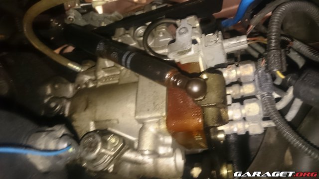

T4:an startar inte, började med att den vid ett tillfälle i förra veckan inte startade vid första försöket. Efter den stått en stund gick den som vanligt igen. Bytte bränslefilter då det var mycket skit i det och tänkte att det var felet men icke, dagen efter var det samma visa igen men nu startar den inte alls.
Finns diesel fram till pumpen, lossar man vid spridarna och kör på starten kommer ingen diesel alls.
"avstängningsventilen" sitter den i den svarta plastdosan under den blåa slangen till höger på understa bilden? Enl ett kopplingsschema jag har är det "styrdon bränsleavstängning" men den sitter nitad(??) fast i pumpen?? Är ström fram dit på båda kablarna vid tändning på..
Hittar inga andra kablar som går till pumpen förutom dom 2 till den svarta dosan och 2 kablar till brytaren som syns till vänster på understa bilden...
Vad göra??

Verkar som att bilen tappat nyckelkodningen så det är startspärren som blockerar bränslet... får åka till närmsta VAG och fixa ny nyckel sad
