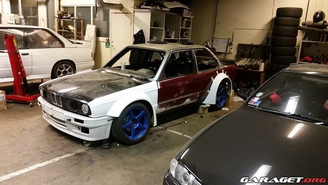

Jag köpte mig en e30 320 coupe 1988 för någon vecka sen, en halvtom rullande kaross.
wisefab framvagn
xyz coilovers
325 bakvagn
polybussningar bakvagn
fullbur
e36 styrväxel
nya framskärmar i plåt
glasfiber huv
glasfiber bagagelucka
glasfiber kofångare fram & bak
plastrutor
xxr 535

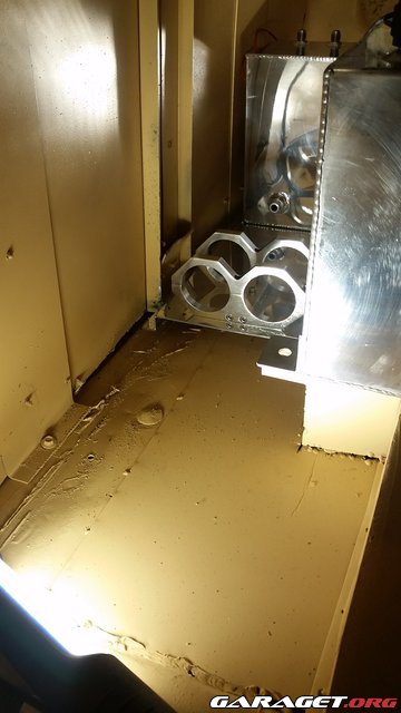

var urkapat golv i bagage & byggd "bashbar"
https://www1.garaget.org/gallery/images/72/71393/71393-114bf7589c5f8b9787dad503153ef444.jpg
40L fuelcell införskaffades & byggde fästen
https://www1.garaget.org/gallery/images/72/71393/71393-3cfda466e48a72fc5fafcfb02176bf21.jpg
golv lades ovanpå
https://www1.garaget.org/gallery/images/72/71393/71393-db4037bce7ca5c330cf4c762ab6cdc25.jpg
rostskydd
https://www1.garaget.org/gallery/images/72/71393/71393-954633ba2daa62bea1d5a12d2bc9043b.jpg
lackat i "beige", men blev lite för gul färg så kommer förmodligen lackas om.
tanken är att det ska se ut såhär i bagaget, dubbla 044 kommer gömmas mellan fuelcellen & brandvägg & en 044 som matar catchen. inte bestämt mig för om det blir batterilåda eller ram/fäste.

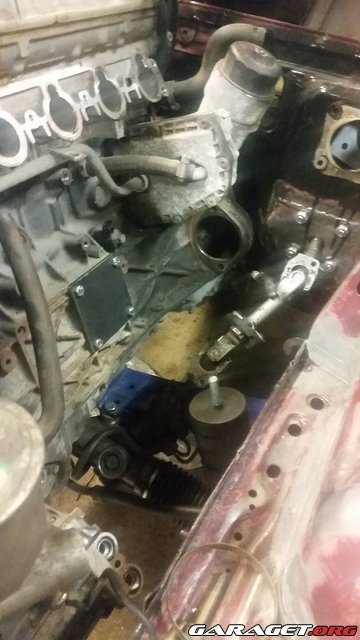

motorn sänktes ner
https://www1.garaget.org/gallery/images/72/71393/71393-62fc653ce21a90ec1dd9af6adab192dc.jpg

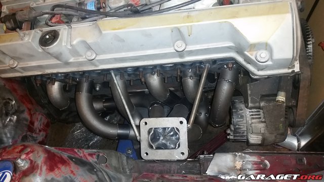

någonstans här började jag ångra mitt motorval lite, volvomotorn kan ju vara bra å ha på hyllan liksom..
någon dag senare hämtades denna
https://www1.garaget.org/gallery/images/72/71393/71393-e733531f16abd276c6fa1fe8698bfa6f.jpg
https://www1.garaget.org/gallery/images/72/71393/71393-58e5f351270422395fa9d2be948b2228.jpg
m104 8)

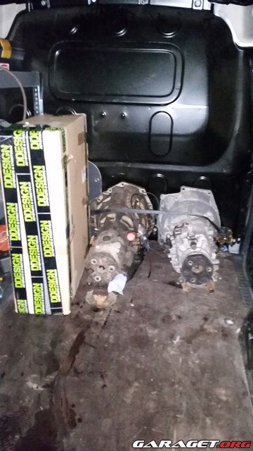

imorgon blir det en långtur, ska hämta både en zf & en mercedeslåda. ska även försöka hämta min nya alukylare från posten.
hade!
359 Inlägg
25 oktober 2015
var ju löning i fredags

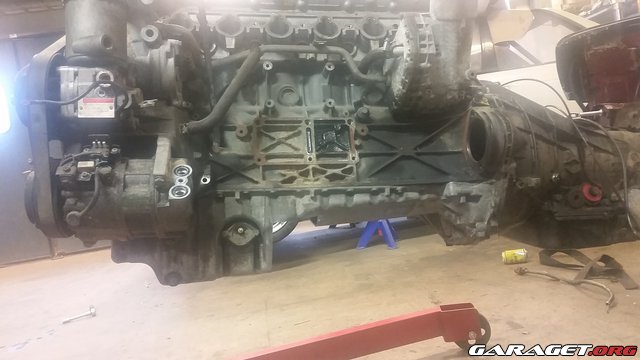

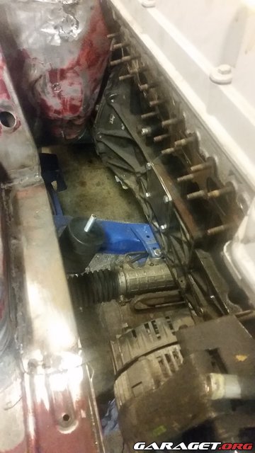

hämtade en låda till mercedes & en 5vxl zf, i paketet ligger en alukylare & några dzus fästen
https://www1.garaget.org/gallery/images/72/71393/71393-d18c8fdf046b162a08c3f590ff2bd16a.jpg

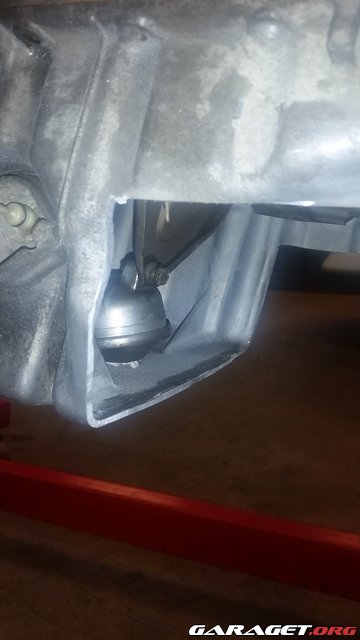

kände direkt att det inte skulle få plats. så fick kapa lite i tråget
https://www1.garaget.org/gallery/images/72/71393/71393-13bf2ddeabb74d8b69de614ffba7929b.jpg
https://www1.garaget.org/gallery/images/72/71393/71393-327a206b6cbbb290d9660ace30a8fdd5.jpg
https://www1.garaget.org/gallery/images/72/71393/71393-69f95714ae88e5e0178f44861c3cc456.jpg

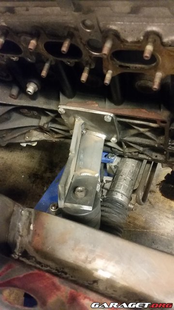

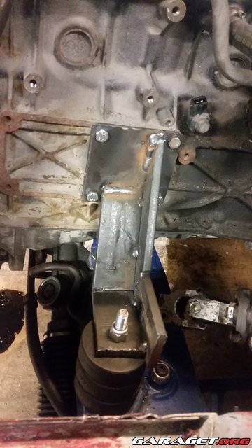

motorfästen
https://www1.garaget.org/gallery/images/72/71393/71393-e286cb58ac0f4aa691a0e7d4f64a0f41.jpg
https://www1.garaget.org/gallery/images/72/71393/71393-a8a3e3bbc1b14fc5fc271dc75754078d.jpg
https://www1.garaget.org/gallery/images/72/71393/71393-4df53c685abbb5f97ed600e7bc5af0ea.jpg
https://www1.garaget.org/gallery/images/72/71393/71393-3f198dd01247ac080eec3674de389083.jpg

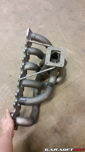

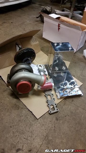

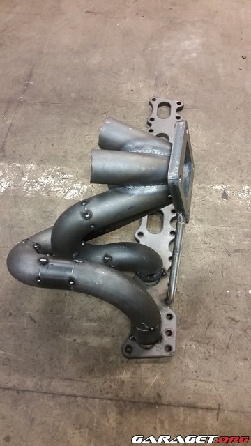

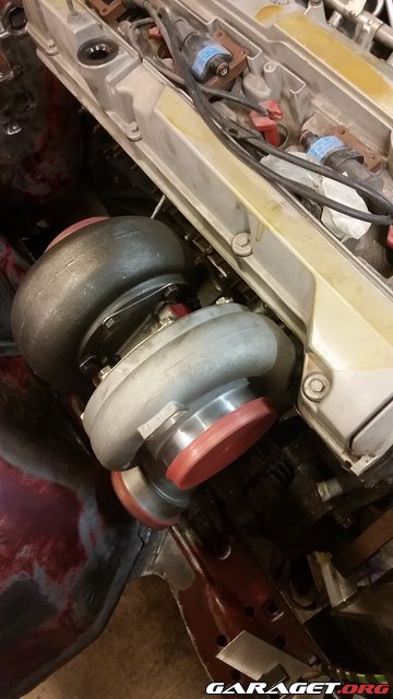

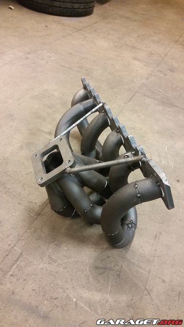

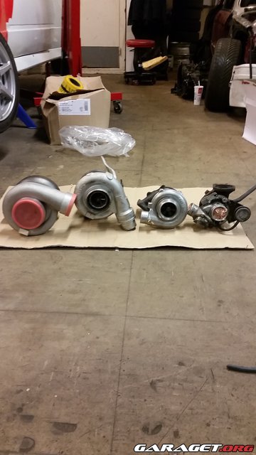

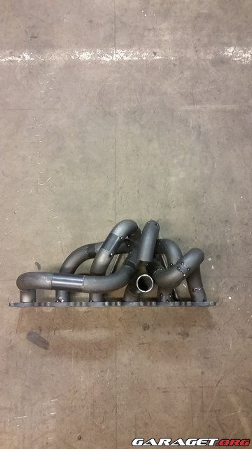

la även nyss en beställning på en catchtank som är färdig med fästen för 044 å ink. ett soppafilter.
blev även en gt45 & en grenrörsfläns.

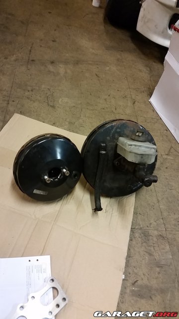

org bromssvervo vs polo
https://www1.garaget.org/gallery/images/72/71393/71393-0fb103da017d743f6be35618170d14cd.jpg
Gt45 | BW s200  | t3/t4  | 940 orginal  lol
https://www1.garaget.org/gallery/images/72/71393/71393-b816b9e9e8e4673638c73106740bac85.jpg

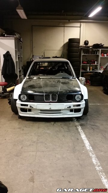

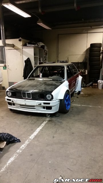

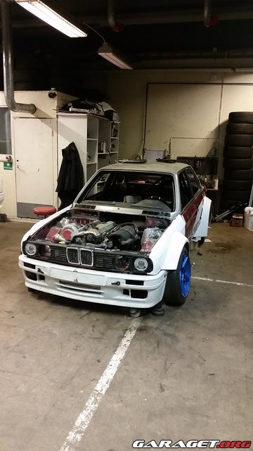

nya breddningskittet! tycker det blev kanon fram, lite väl brett bak men ska dit med 540 bakvagn, bredare fälgar & spacers  big_smile (nu sitter det 9.75" med 245or  :roll:)
https://www1.garaget.org/gallery/images/72/71393/71393-d3e9c903e81b18070a9271d522a17bc7.jpg
https://www1.garaget.org/gallery/images/72/71393/71393-dad2bd9f9d66e9fa07ff7596ad8d5a1b.jpg
https://www1.garaget.org/gallery/images/72/71393/71393-1a053f0b32bfb46b7b0c37de5e83d829.jpg
https://www1.garaget.org/gallery/images/72/71393/71393-aa603ba51e77008cba63ac3edef97896.jpg
https://www1.garaget.org/gallery/images/72/71393/71393-c74c0ce4375f6e5828968562e278792f.jpg

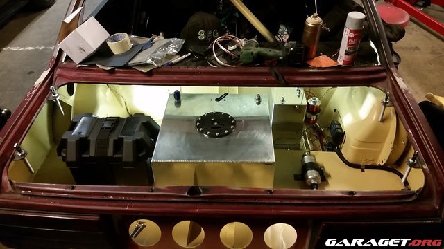

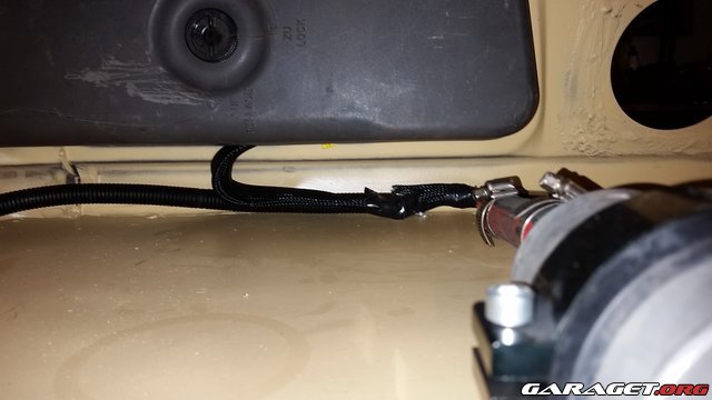

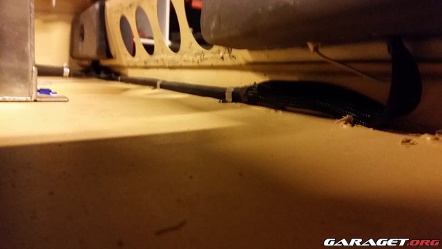

pillade med lite el i bagaget i helgen som var, så jag har gjort nånting iallafall big_smile
359 Inlägg
10 januari 2016
jag har faktiskt gjort klart en sak på bilen, kopplat elen till baklysena 8) dom är ju inte inkopplade på andra sidan av härvan, men ändå!
nåt såhär kommer det att se ut i bagaget alltså.

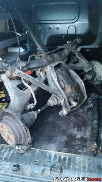

var även & hämtade en bakvagn idag. från e34 535 med stora 210diffen, å så är det 300mm skivor bak då!

testade en grej.
https://www1.garaget.org/gallery/images/72/71393/71393-6da324f75541bee924ccaa1c243551bb.jpg
https://www1.garaget.org/gallery/images/72/71393/71393-926bdcb89484a024af0f405986a81e03.jpg
allt här blev för stort, så det kapades ner bit för bit.

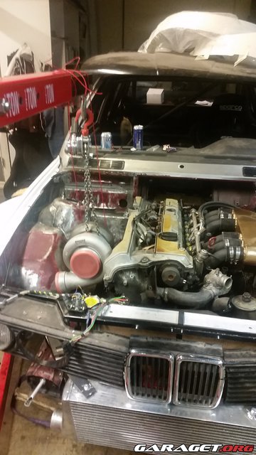

https://www1.garaget.org/gallery/images/72/71393/71393-76f9b39b913a1bc575ceead4d9d03589.jpg
här började det passa någorlunda! väldigt väldigt trångt vid bromsvätskebehållaren..
fick idag äntligen hem mina lager till evon, så åkte till garaget för att börja sätta ihop motorn igen.. men fick ju lite andra grejer samtidigt så kom lite på villovägar :roll:
tung turbo..
https://www1.garaget.org/gallery/images/72/71393/71393-8d26dcf25e27d12f3750c68e008be552.jpg
https://www1.garaget.org/gallery/images/72/71393/71393-a5937db48f2e8f825b0bd921eddb6430.jpg
https://www1.garaget.org/gallery/images/72/71393/71393-bc683ec1c881c7c58baa74e2d3d27c3f.jpg
https://www1.garaget.org/gallery/images/72/71393/71393-a2fb007dabd0f7e08d4a70f7f7e974bd.jpg
https://www1.garaget.org/gallery/images/72/71393/71393-126a26390513ad2b0f4f0d4f2f17c2a6.jpg
https://www1.garaget.org/gallery/images/72/71393/71393-b81360eec80a197fd9a82975cbaf3429.jpg

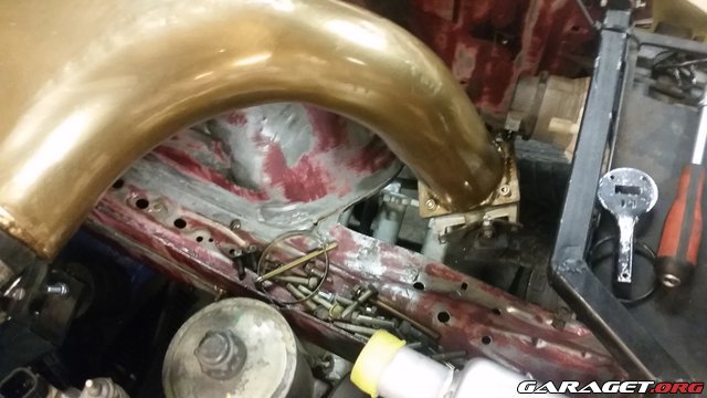

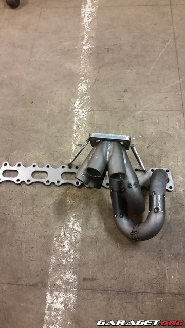

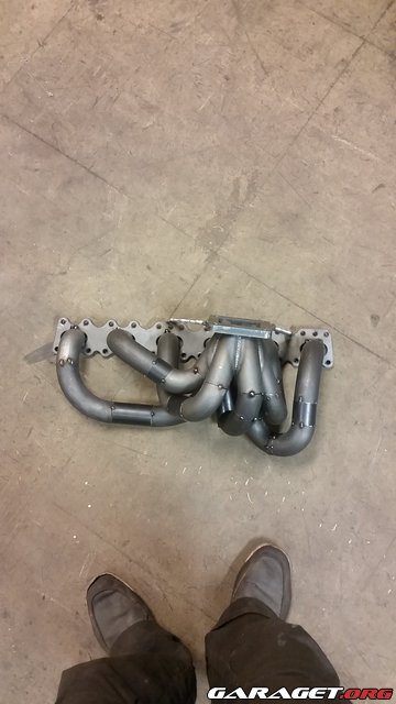

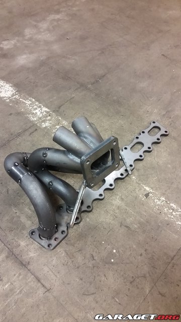

fortsatte lite med grenröret idag, fattades dock böj & wg rör. ska hämta en wg nästa helg iallafall!
kanske kommer göra om femmans rör litegrann, får se.
https://www1.garaget.org/gallery/images/72/71393/71393-542fd734cc435e6dedae2a122a9ab8fe.jpg
https://www1.garaget.org/gallery/images/72/71393/71393-dea21909c0cea4cb983c1404d0e032f3.jpg
https://www1.garaget.org/gallery/images/72/71393/71393-358e3843c28c0950696dd420ea3e597c.jpg
https://www1.garaget.org/gallery/images/72/71393/71393-9ad659fe839891b0b87adc90fd373f1b.jpg
https://www1.garaget.org/gallery/images/72/71393/71393-f07ef3574452535166243c8e8eecbab5.jpg

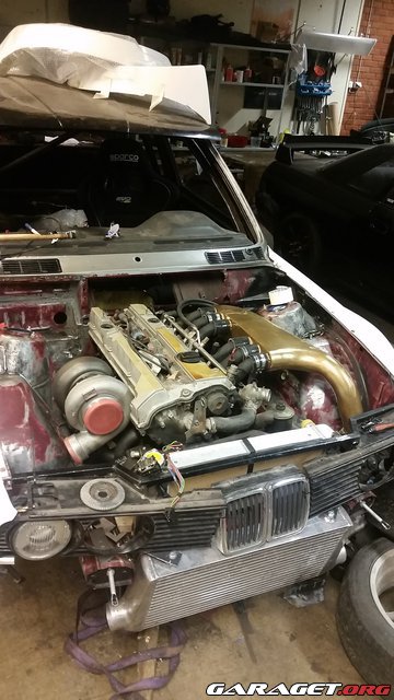

evo motorn börjar komma ihop, saknas dock en kamrem. fick vinkla om flänsen på grenröret lite för att s200an skulle få plats  8) svetsa om wg röret sen lite också

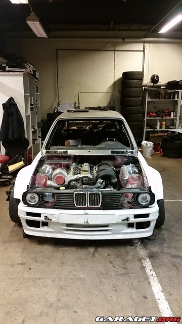

händer inte mycket just nu faktiskt. dock lite har väl hänt
e34 bakvagn med 210 diffen fixades och hängdes upp

har varit mycket på latsidan gällande denna bil, men tagit mig lite i kragen nu!
lite snabba bilder
