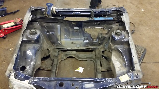

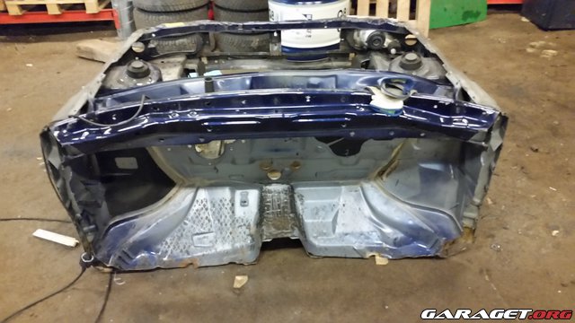

Såhär ser de ut i dagsläget, dags att börja bygga

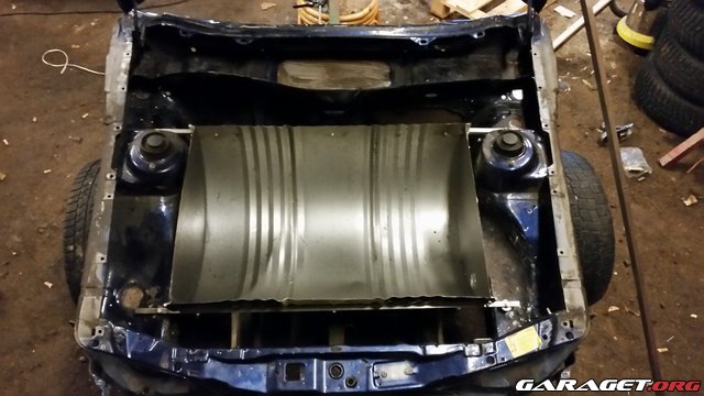

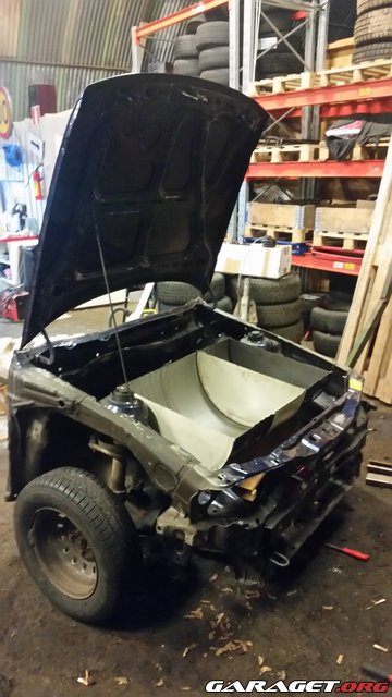

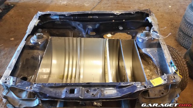

Idag kapades oljefatet ner och på bilden ser man att vi inte kommer att använda hela fatets längd pga att de ska bli avlastningsyta osv bredvid

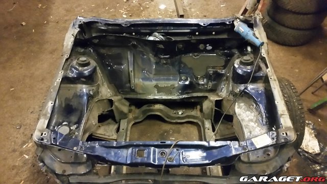

Ikväll har det mäts och kapats upp plåt för diverse håligheter som ska täckas.
Även den tvärgående balken som syns på den första bilden kommer att ersättas av en av en rak balk för att underlätta montering av draganordningen , bilder kommer wink

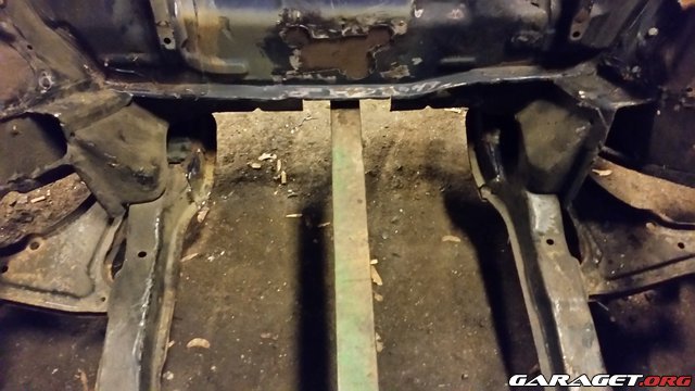

Men fick iaf dit plåten som var tänkt,hålen som är kvar kommer det eventuellt ligga ström kablar genom till belysning osv.

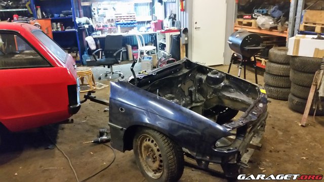

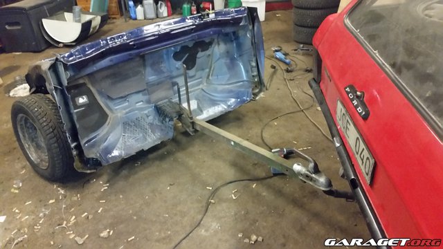

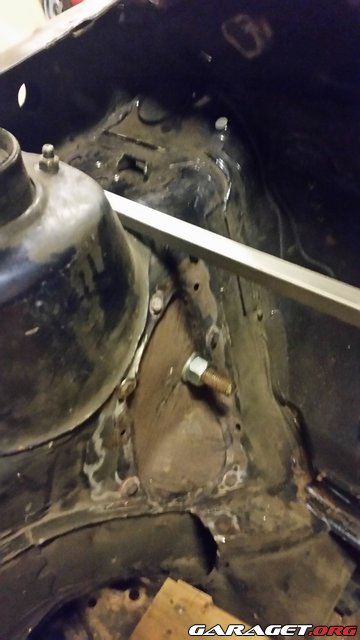

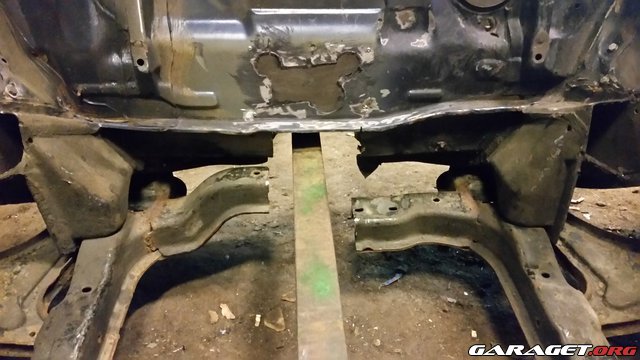

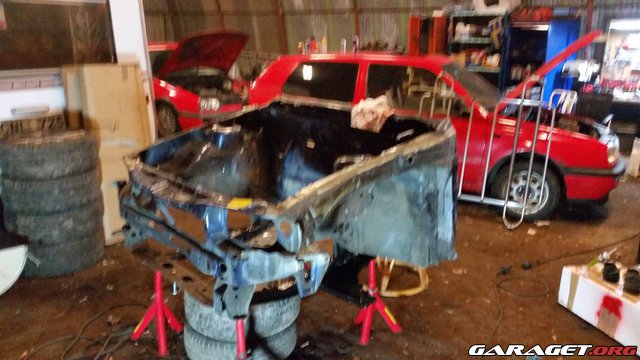

Nu börjar dragstången (50×50mm) komma på plats ,allt är provisoriskt monterat för att  få lite överblick på de
Kapningen ser för tillfället förjävligt ut men ska snyggas till allt eftersom.

Kulkopplingen är nu fastmonterad på dragstången, så nu ska de ordnas så stången fästs i karossen.
Upptäckte även att hela grillen vart en aningens för låg när den är påkopplad så får bli och höja allt, lägger i fyrkantsprofiler som ersätter fjädrar:)

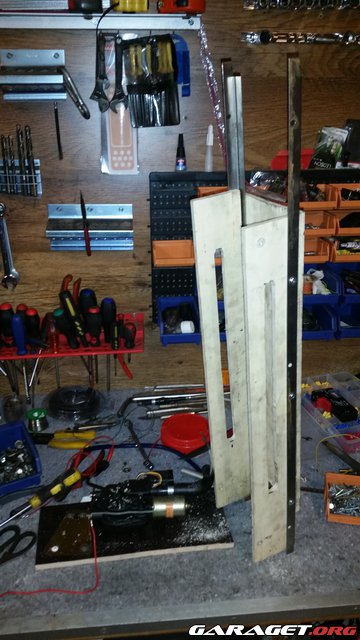

Vid sidan av grillprojektet konstrueras de en ölhiss som kommer monteras in på baksidan av torpedplåten.
De som bl.a. används är en elantenn som får agera hissmotor,den monteras nedanför rännan (till höger på bild)  rännan är byggd för 33cl burkar.
Till de kommer de sättas ihop ett rack för ca 20 burkar, kommer såklart kylas med hjälp av en kylplatta. smile
Racket kommer byggas så de får ett par graders lutning så att rännan laddas om med en ny burk per automatik.

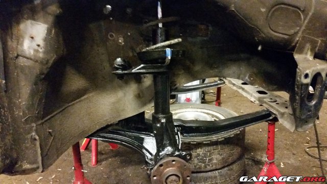

Det mesta på grillen har demonterats i dagsläget.
Dragstång,fjäderben och länkarmar har fått sig uppfräschning med ny färg, fick bli svart hammarlack.

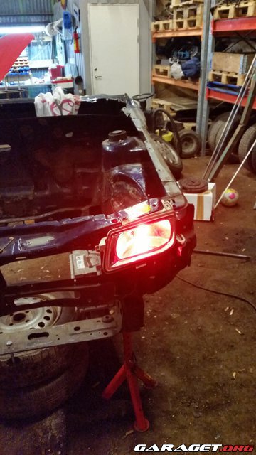

Ett av bakljusen börjar ta form, lamporna som används är från Ledson röda ba15s så de blir position och bromsljus.
Har använt lamphållare från 940 som har gjorts om en aning.

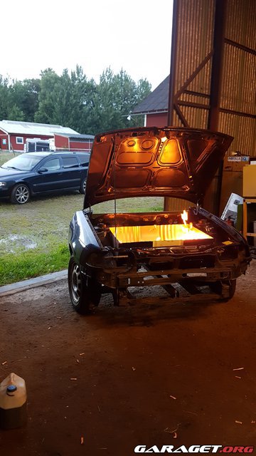

Fått oljefat ett ureldat rejält, så man vet hur värmespridningen blir runtom för kommande kablar osv.
Även fått skärmar,huv,stötfångare monterat.
De man kliar sig i huvet över just nu är vad man ska göra med bakstycket, men de kommer nog nån idé där med.
