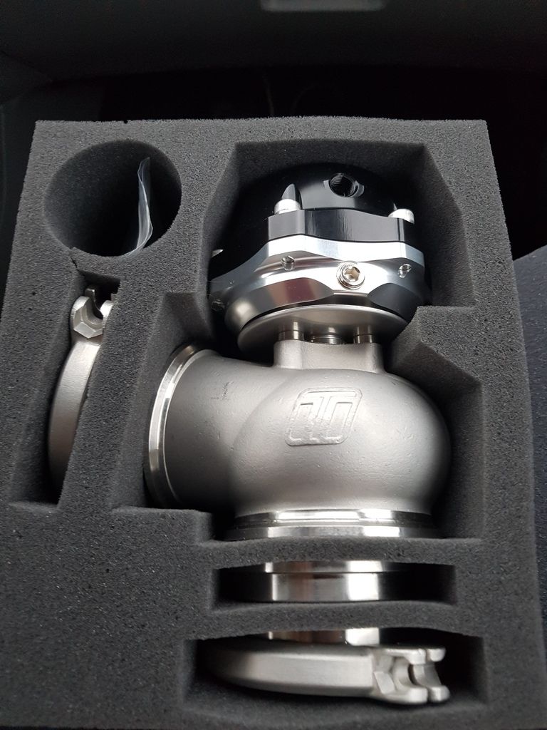

Sådär. Efter flera veckors väntan på att det nya membranet skulle komma hem så valde ja att åka ner till Japtuning som tog hem det åt mig när de väl fått in det. Så idag åkte man ca 40mil enkel resa. När vi väl kom fram så visade det sig att det var fel membran som de fått hem...
Men efter diskutioner med Stefan på japtuning så lyckades  han få fram en helt ny Turbosmart wastegate åt mig. Så nu hem och börja plocka ner grenröret och svetsa dit denna och sedan mappning
http://i284.photobucket.com/albums/ll12/engesvik/Mobile%20Uploads/FB_IMG_1497634366163_zpsidkx6ztr.jpg

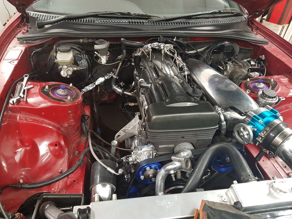

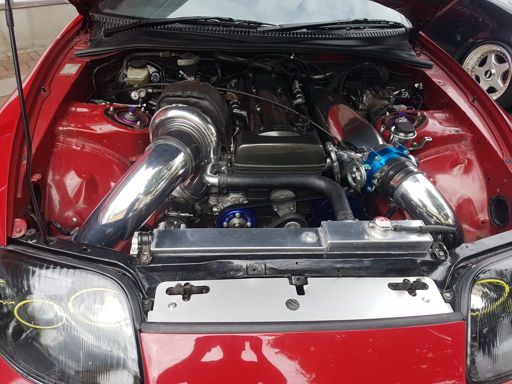

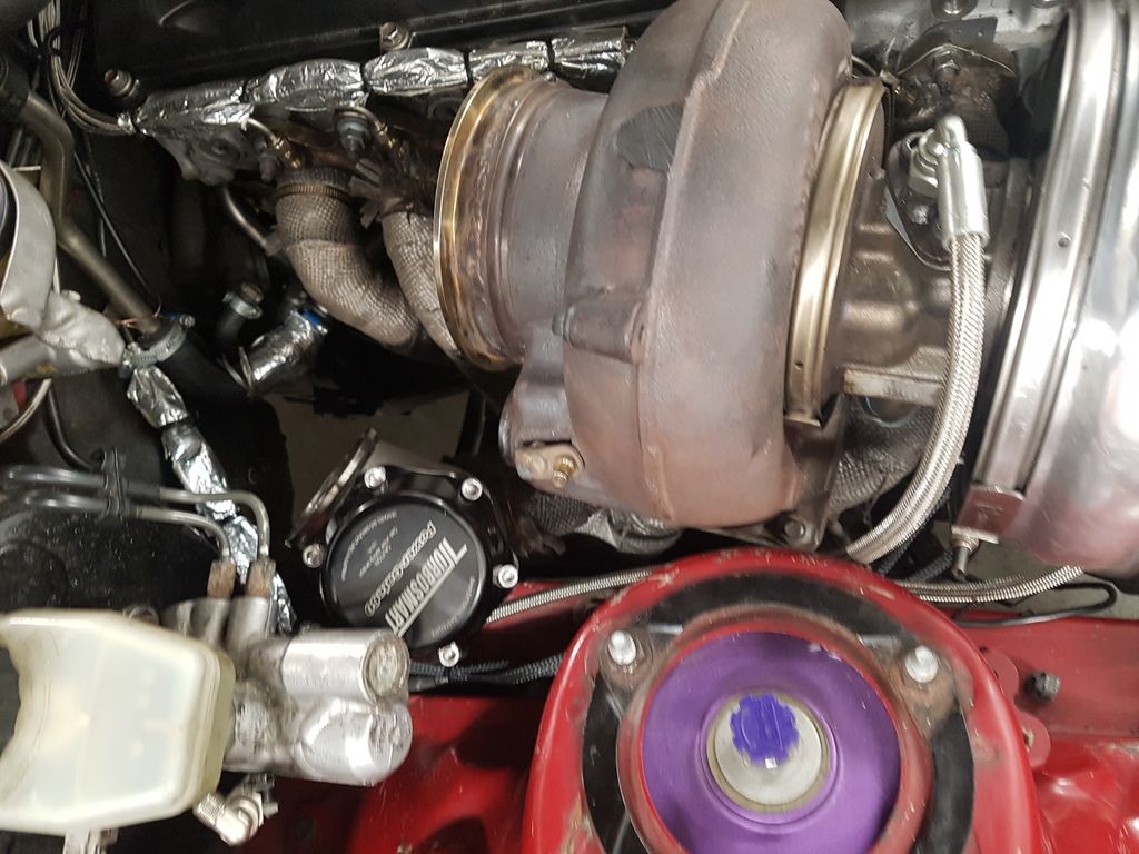

Ja här hade ja inte uppdaterat såg ja smile wastegaten är nu utbytt och har provat bilen efter det smile passade även på att byta till en 4-ports mac solenoid så ja får lite mer möjligheter med laddtrycket smile
Så nu har jag ett grundtryck på ~1.3-1.4 bar vilket verkar räcka gott o väl på vägen wink
http://i284.photobucket.com/albums/ll12/engesvik/Mobile%20Uploads/20170617_020730_zpshhmfpsgc.jpg
Grenröret nere. Blev ju väldigt tomt i motorutrymmet :p
http://i284.photobucket.com/albums/ll12/engesvik/Mobile%20Uploads/20170625_142833_zpsqibmy0na.jpg
Var även lite dåligt tryck på fjädrarna i wastegaten enbart för 14psi så detta var tvunget att åtgärdas innan. Och de blev ett mer lagom grundtryck wink
http://i284.photobucket.com/albums/ll12/engesvik/Mobile%20Uploads/20170622_223036_zpsmqrjjxo5.jpg
Wastegate på plats smile fick plats mycket bättre än min gamla Old school wastegate wink

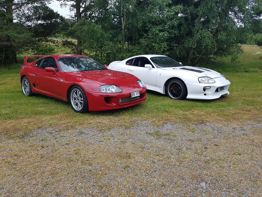

Rullade även ut min samt sambons idag för vi skulle byta plats på våra. (Turbokittet måste ner för besiktning på hennes samt service)
Och då blev de självklart lite bilder på det med smile

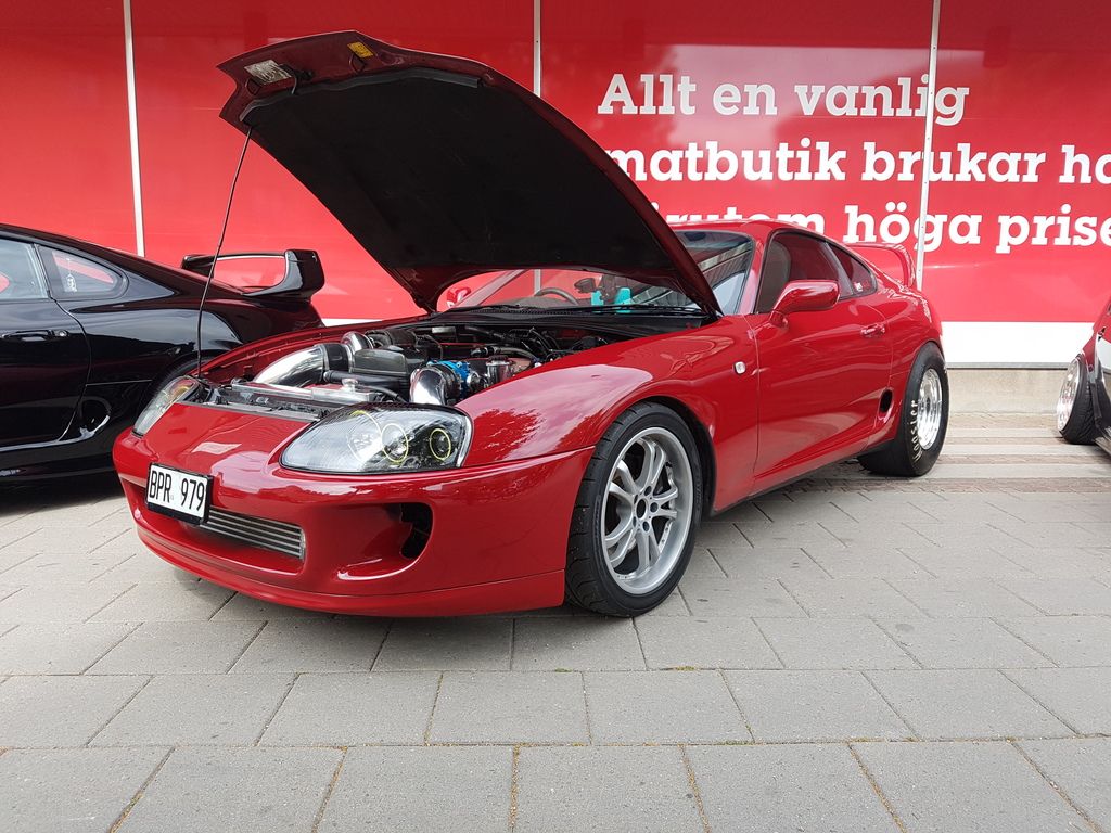

Blev även att ställa ut bilen på Statsträffen i Skara som Arn arrangerade och fick väldigt många positiva kommentarer om bilen vilket var väldigt kul smile
http://i284.photobucket.com/albums/ll12/engesvik/Mobile%20Uploads/20170726_125417_zpsvqtxyk3b.jpg
Bild från Statsträffen
http://i284.photobucket.com/albums/ll12/engesvik/Mobile%20Uploads/20170726_161804_zpspksjjl1u.jpg
Hade även tagit mig tiden att polera upp i motorutrymmet innan smile

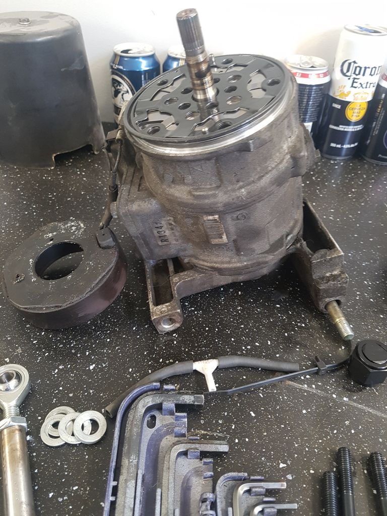

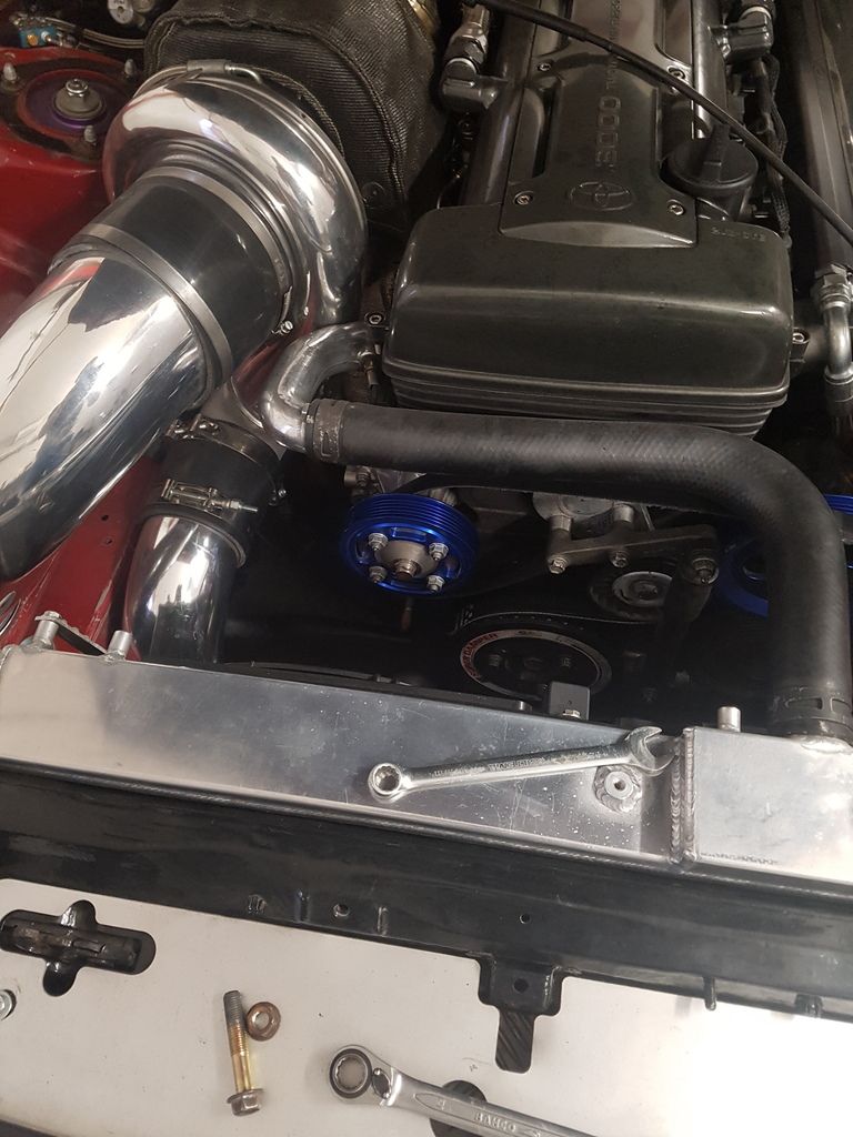

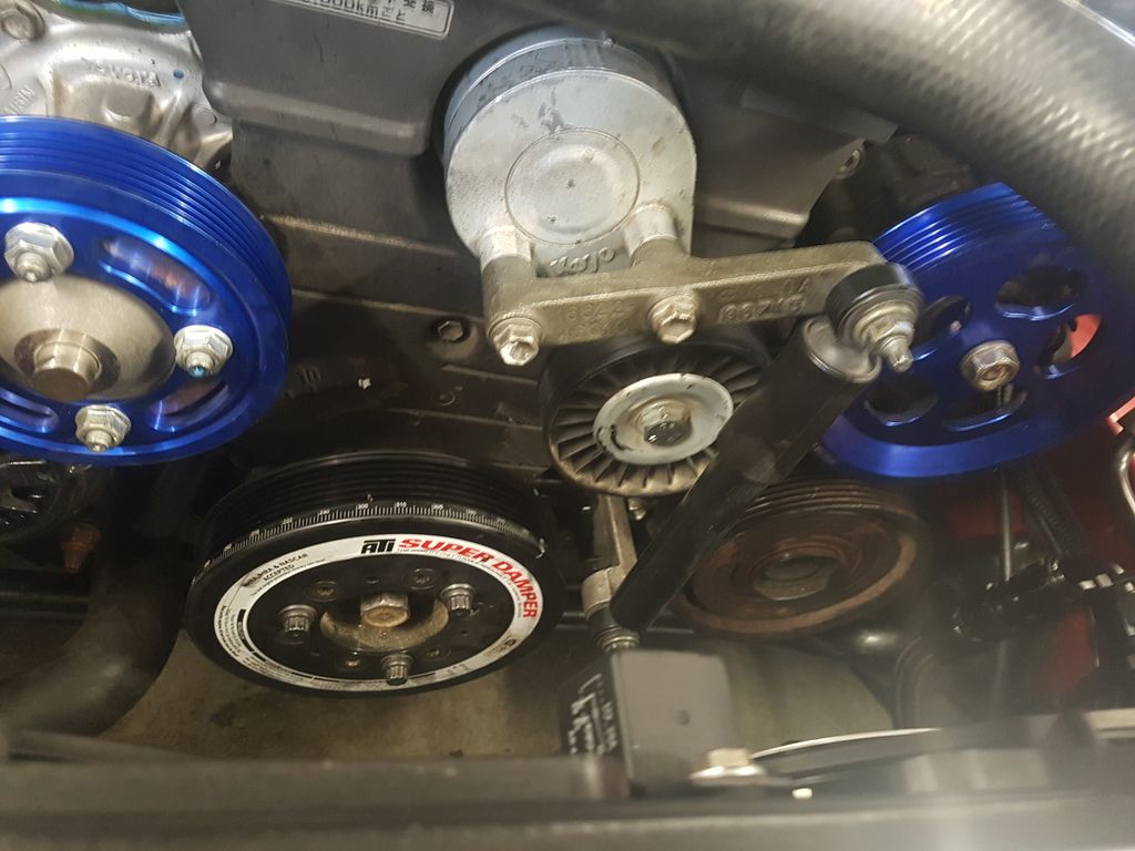

Tyvärr hade ja lite problem med multiremmen som ville lossna för mig efter nästan varje repa så ja var tvungen att försöka ordna det.
http://i284.photobucket.com/albums/ll12/engesvik/Mobile%20Uploads/20170806_133546_zpsfzkbhc1r.jpg
Så det blev att slakta ner ac pumpen för kunna få fästena och hjulet. Hela ac:n gick inte att få dit pågrund av att uttaget för accusumpen kommer ut just där.
http://i284.photobucket.com/albums/ll12/engesvik/Mobile%20Uploads/20170806_133552_zpsr83vjj1u.jpg
Allt på plats förutom remmen då ja inte hunnit köpa någon än smile men detta kommer nog hjälpa mig endel samt att ja nu även kunde få på remdämparen

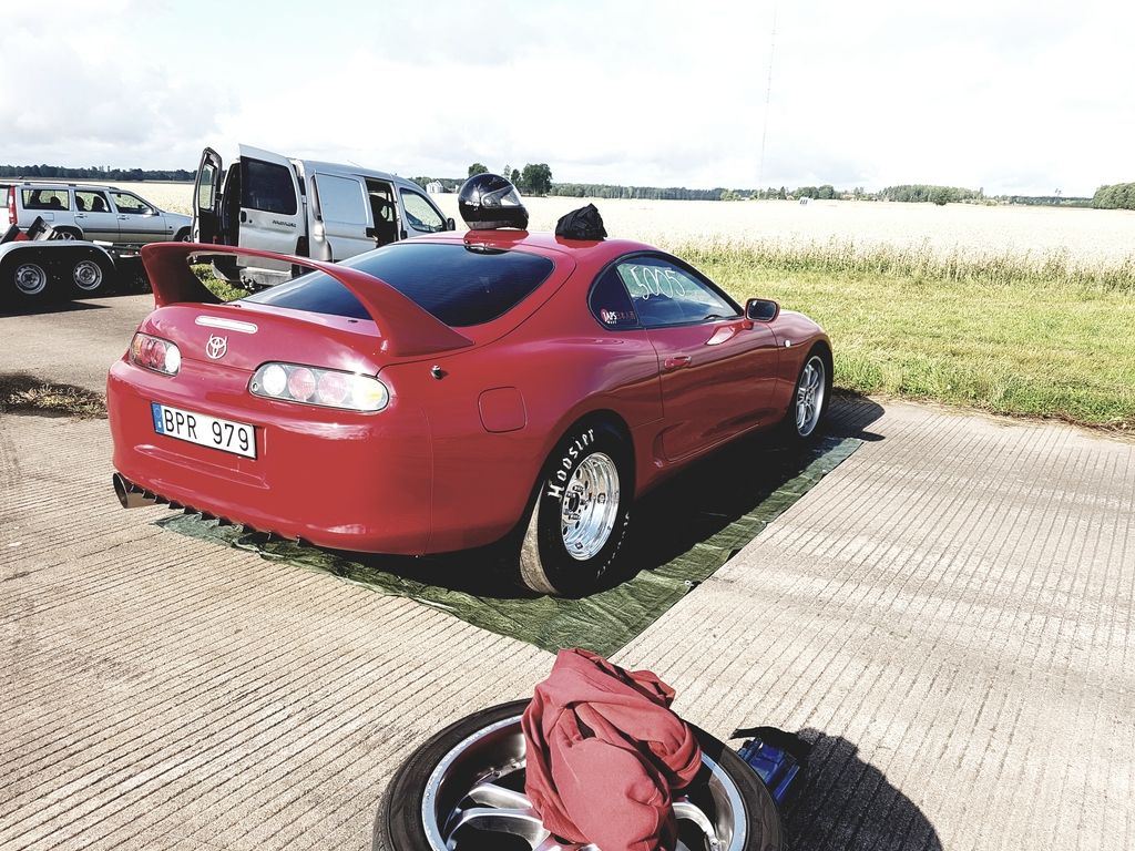

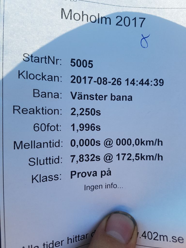

I helgen så har man verkligen provat bilen ordentligt  smile
Blev en tur till moholm strippen och köra 201m. En riktigt rolig dag och mycket körning smile
Körde totalt 19 gånger wink
http://i284.photobucket.com/albums/ll12/engesvik/Mobile%20Uploads/20170826_101221_zpsrbhdxft7.jpg
Står redo för körning.
Efter kört först två runder så kom ja fram till att launchen var alldeles för snäll inställd för kunna få till en bra start.
Men som tur var dök "Mojje Supra" upp med datorn och fixade detta wink
Sedan tömde vi lite på däck trycket och Mojje gjorde lite fler ändringar med hjälp av datorn och skillnaden blev som natt och dag big_smile stack iväg något fruktansvärt mycket bättre vid starten.
http://i284.photobucket.com/albums/ll12/engesvik/Mobile%20Uploads/20170826_161819_zpssasv8q9f.jpg
Så efter ett par runder och fästet på banan bara blev bättre och bättre så slutade min bästa tid på detta smile är riktigt nöjd med det då ja detta var enbart andra gången för mig på bana samt så var fästet väldigt dåligt smile
Men bilen fungerade bra under hela dagen. Åkte bara på ett bekymmer som ja märkte vid den sista körningen när launchen slutade fungera.
När ja kom hem sedan valde ja då och felsöka varför den lade av och såg då i sprutet att det blivit en kortis i 5v kretsen.
Visade sig att kablarna vid oljetrycksgivaren på motorn hade smält ihop då ja hade varit lite dålig med att värmeskydda dessa.
Men felet är nu åtgärdat med ny kontakt och kablar. Samt en värmestrumpa som ja hoppas skall räcka smile

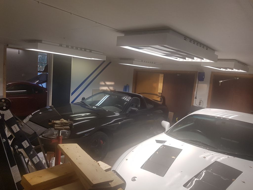

Nu vart alla Supror inne i garaget och redo för vinterns ombyggnationer big_smile
