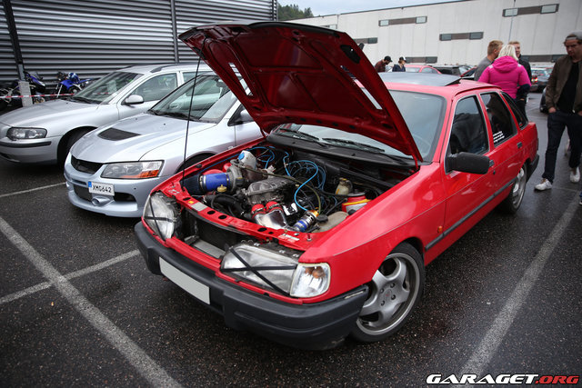

Sierra 2.9T som blir donatorbil.

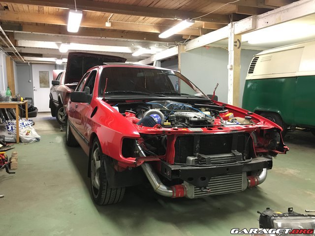

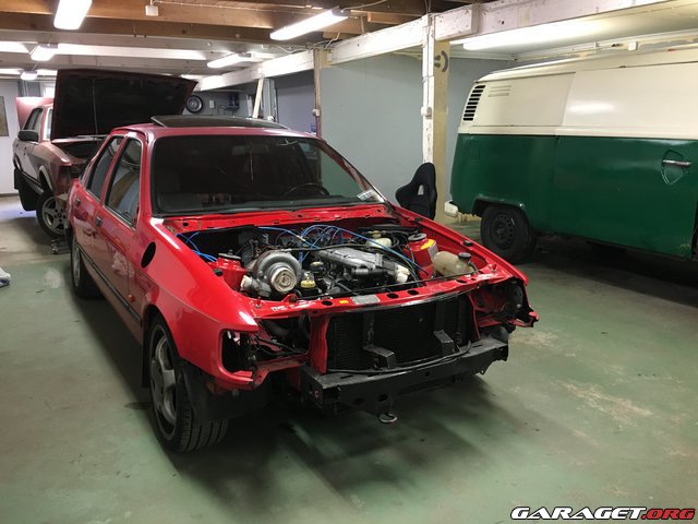

Flyttade in i garaget idag så körde ner bilen å började plocka isär lite men inte kört ner verktyg och allt sånt än.
https://www1.garaget.org/gallery/images/138/137577/137577-74e97ca419c993d40e8fd1273df4506d.jpg
https://www1.garaget.org/gallery/images/138/137577/137577-c379126c8bc15be3151606ebf9ceb168.jpg

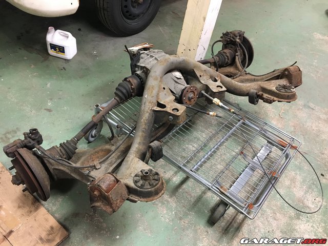

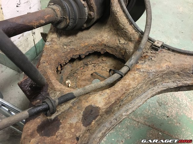

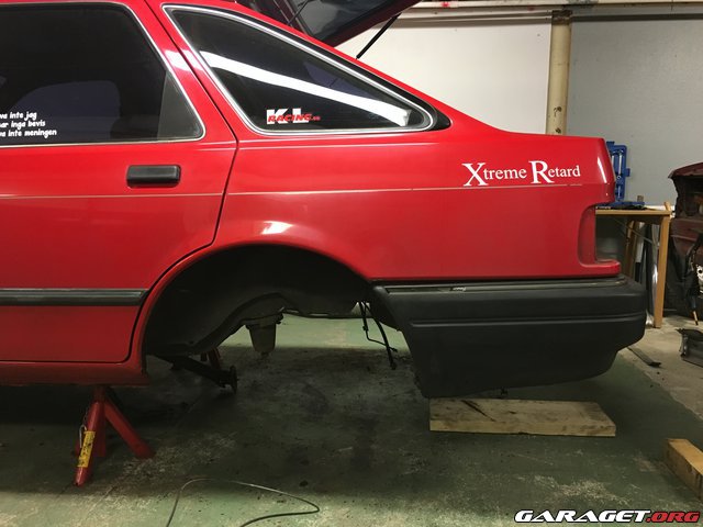

Va i garaget och pillade ner avgasrör, wastegate, bakvagnen, tanken å lite annat idag smile
Bakvagnen hade klarat sig bra från rost förutom vänster länkarm som va genomröten..

Ser bra ut det där! Bär arm byter man ju mot värre ändå (Y)

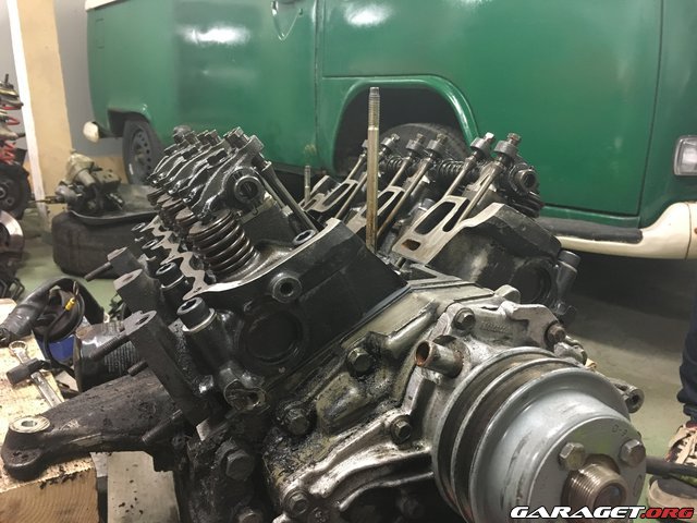

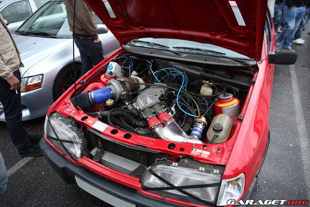

För att underlätta å lyfta ut maskin med låda, spakställ å främre kardan så kapa jag bort frontplåten å lyfte av turbon.
https://www1.garaget.org/gallery/images/138/137577/137577-6e5c449ed4b76ab84ffb1cd847b1ee10.jpg
Ordentligt byggt grenrör.
https://www1.garaget.org/gallery/images/138/137577/137577-f208afaedf66317c6be6549053ae61c2.jpg

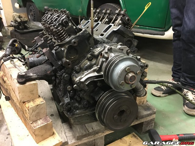

Maskinen på pall tillsvidare.
https://www1.garaget.org/gallery/images/138/137577/137577-69a991ab0ea25117d4d2aa8e40a98e78.jpg
https://www1.garaget.org/gallery/images/138/137577/137577-94b34a786f9d222c22bb1c4be67a6c0e.jpg
Hardyskivan såg inget vidare ut, 3 sånna goa sprickor i den tongue
https://www1.garaget.org/gallery/images/138/137577/137577-35e116c72b159649477c8e12befd14e7.jpg

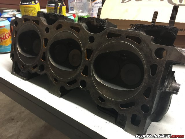

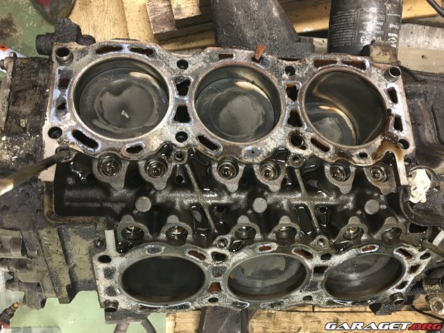

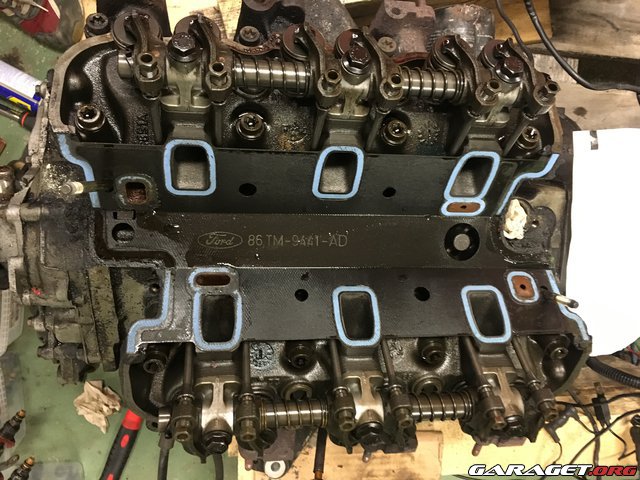

Rev maskinen idag och bytte till o-ringade toppar men hade ingen momentnyckel i garaget så får ta å dra 12.9 bultarna nästa gång.
Någon som vet hur hårt man ska dra 12.9bult?
https://www1.garaget.org/gallery/images/138/137577/137577-c812910c2a3eee90598d9b4187562339.jpg
https://www1.garaget.org/gallery/images/138/137577/137577-ceb9e26948346eb6509f1dc782d5bd39.jpg
https://www1.garaget.org/gallery/images/138/137577/137577-62a1b4843730003a5aa7a1960137b4a5.jpg
https://www1.garaget.org/gallery/images/138/137577/137577-56274585ca29bd68c87b60cb3bfaf888.jpg
https://www1.garaget.org/gallery/images/138/137577/137577-4c5f0559816b1e1713db39b2811a8ddd.jpg
Skrapade såklart bort alla packningsrester på block och toppar tongue
