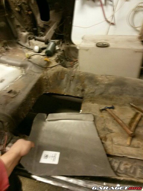

Hejsan vänner! Nu har det blivit lite slit i garaget idag efter några dagars julfester och annat skoj!!

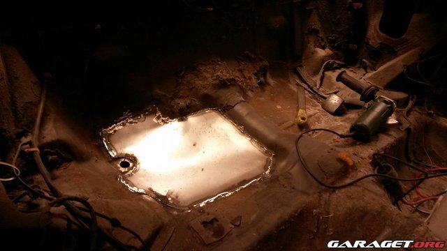

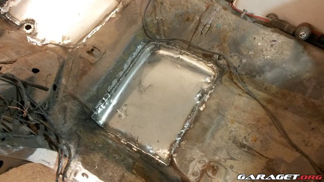

Plåten under baksätet svetsades i onsdags och det blev klockrent. Dock när jag satt och svetsa så sprack plåten jag satt på och den var väldigt rostig så fick kapa ur en del av golvet idag och börja passa in en ny bit.
Även lagad ett hörn vid bakluckan!
Får ursäkta min dåliga kvalitet på bilder... har en kass låne telefon just nu sad
https://www1.garaget.org/gallery/images/152/151279/151279-9573547b246fed73aa85b75471bb2cfd.jpg
svetsat och slipat det som behövdes slipas av svetsarna
https://www1.garaget.org/gallery/images/152/151279/151279-33d7f7f528a7538621db58b2d0240ae0.jpg
inpassat och uppfäst! Väldigt nöjd med formen på plåten jag lyckades få till!
https://www1.garaget.org/gallery/images/152/151279/151279-7ff461c4567729cff7403a5379149fc1.jpg
slipat och det ska på lite spackel sen är den lagningen klar!
https://www1.garaget.org/gallery/images/152/151279/151279-2293aa8eac0d5c809d56412c8726fd1e.jpg

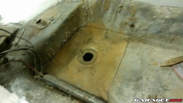

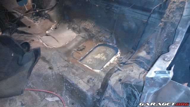

den biten av golvet som är kass!
https://www1.garaget.org/gallery/images/152/151279/151279-444e3ac11b970803cd58c3b064e12aee.jpg
urkapat och gjorde en bit lite snabbt men blev inte alls nöjd så får fixa till en ny bit plåt i morgon!

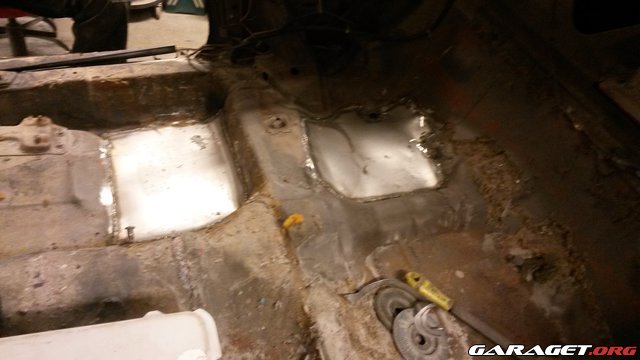

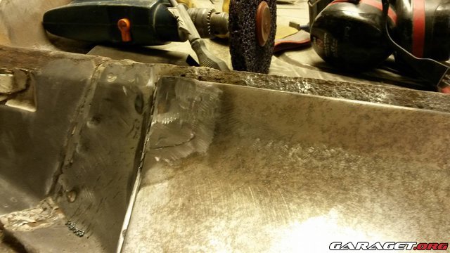

Hallå folket! Då har det varit ännu en dag i garaget! Golvet blev klart och jag blev väldigt nöjd med resultatet. Kommer att köra en roterande stålborste över hela golvet sen och måla det med exempelvis hammarlack eller liknande slit tålig färg. Det som jag har svetsat ska kittas i skarvarna undertill också och grundas, lackas och sedan kommer någon bodyfärg eller underredesmassa!
https://www1.garaget.org/gallery/images/152/151279/151279-4504ea39f916a9a23f92ef82f8c69e15.jpg
Förarbetet är A och O när man ska svetsa! Helt plåtrena kanter gör livet väldigt mycket enklare!
https://www1.garaget.org/gallery/images/152/151279/151279-72e07455065ad6c4b904ba2215d9c0c9.jpg
hejhopp! Här var det golv! Efter lite fin justeringar så blev det näst intill som orginalgolvet och jag la en helsvets i skarven! Nu ska jag slipa ner svetsarna, kitta och sen en epoxygrund!

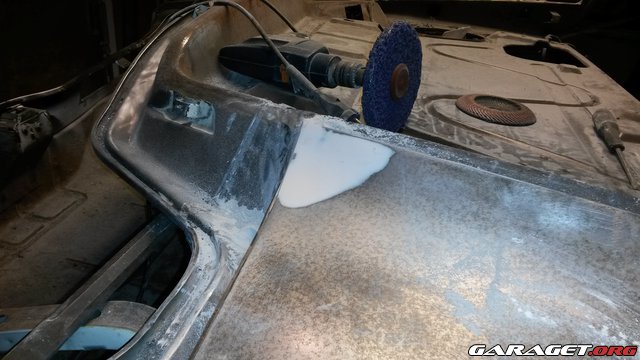

https://www1.garaget.org/gallery/images/152/151279/151279-b333675ccda022b48dadc9f7ea06a2db.jpg
Slipade ner alla svetsar som var lite för ojämna och fick det riktigt slätt och fint!

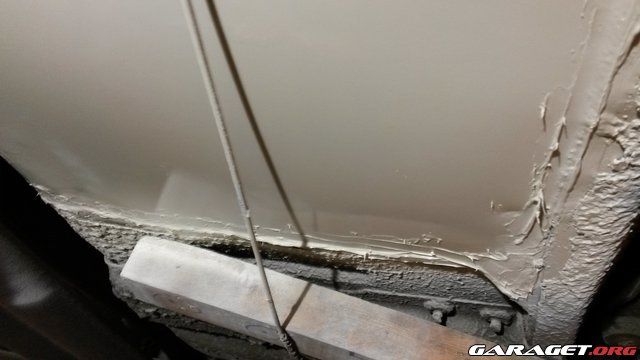

satte sedan igång med o kitta alla skaravar undertill. Riktigt skitjobb då det är så jäkla kladdigt!! fick klippa ur lite kitt ur håret med som hade ramlat ner hehe ^^
https://www1.garaget.org/gallery/images/152/151279/151279-8d23a3fa7e20de3703088947a5a58cdc.jpg
kittat och grundat

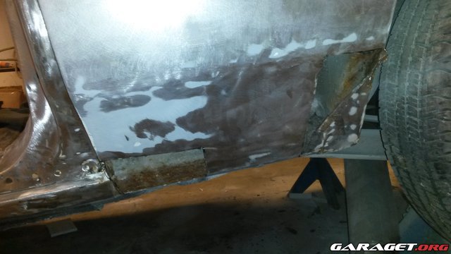

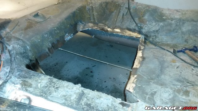

på söndagen började jag att kapa ur lite på vänstersidan för där va lite rost som jag tidigare missat och när jag väl började gräva i det där var det värre än det såg ut! Nu är det mesta borta och jag ska bocka till lite plåt och svetsa dit imorgon!
https://www1.garaget.org/gallery/images/152/151279/151279-31e04564f530094251e55c09e29366fc.jpg
Såhär blev hörnet som jag svetsade tidigare! Blev riktigt kanonbra!
https://www1.garaget.org/gallery/images/152/151279/151279-6dd175c23723e54628c325fddbabc78d.jpg
Nöjd pojke!
https://www1.garaget.org/gallery/images/152/151279/151279-41534a3bfb2d792df310a60d851a5f2a.jpg
Började även banka lite i plåten på vänstersidan i golvet för det såg lite mystiskt ut... och under all underredsmassa och skit så var där rost! Det vara bara att kapa ur och har svetsat dit en ny plåt men glömde att fota det! Får hänga med i nästa update!
tack och hej sålänge! Glöm inte att kommentera när ni läser! all kritik, positiv som negativ är välkommen. Kom gärna med ideer och tankar med!

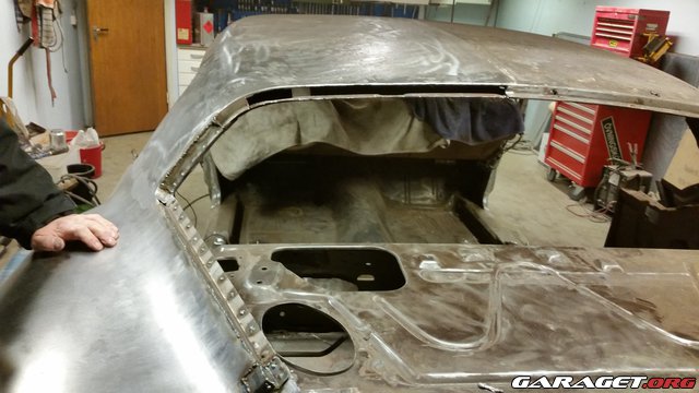

Känns som jag fått bukt på det nu iallafall! Kör med dremmel över hela taket just nu och tar bort rost.... där det går hål bytar vi plåten och där det inte går hål när rosten är borta kommer spacklas:)

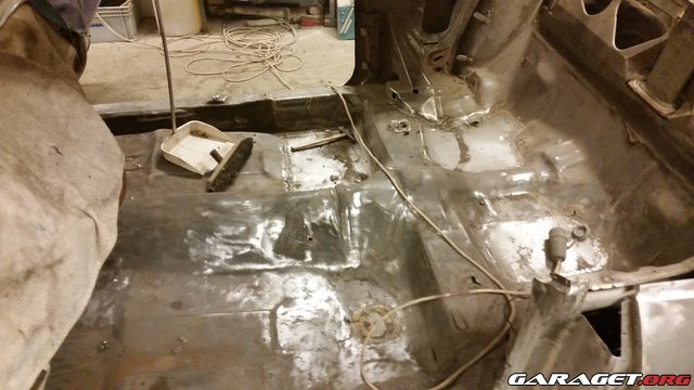

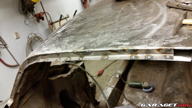

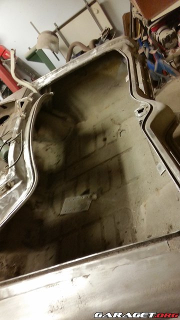

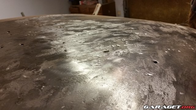

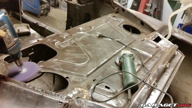

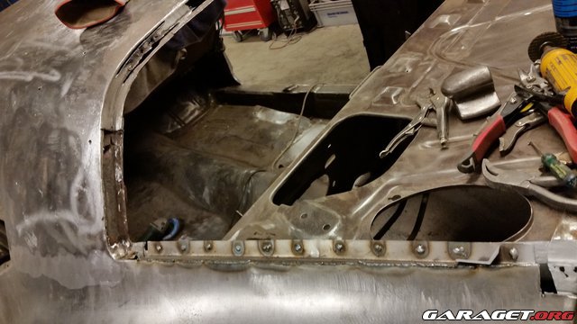

Tjeenare! Nu har jag gett mig på att slipa golv innertak och yttertak helt plåtrent. Rosten tar jag med en roterande fil i yttertakettaket och går det hål limmas det och försvinner rosten innan det går hål så spacklas taket där:)
https://www1.garaget.org/gallery/images/152/151279/151279-78e4358c338db14ed19fa69c3bdd263b.jpg
Såhär ser det ut... hål där det varit mycket rost och små kratrar utan rost men där finns metall kvar:)
https://www1.garaget.org/gallery/images/152/151279/151279-b98f4f56e8f2bf9e7713fe49feaf3606.jpg
slipat golv
https://www1.garaget.org/gallery/images/152/151279/151279-cf22786abf62375b2e1dd022e381f963.jpg
ännu mer slipat smile
https://www1.garaget.org/gallery/images/152/151279/151279-d299845cb3018c8f37f5c346a41cd476.jpg
hatthylla slipat
https://www1.garaget.org/gallery/images/152/151279/151279-3b442770db4f20ec80c0807047e0eeb1.jpg
bakluckan är kvar att slipa smile

Funderar du på att spackla taket eller hur går det med att få tag på ett annat:)
920 Inlägg
2 januari 2016
#76
mopar300 skrev:
snygg modell.skapligt rostig...kommer att följas......
jaa det mesta är upplagat nu förutom taket vilket jag håller på med så smile härligt att du följer!
Streetracing, you can't have more fun still having your pants on!
audi b6 stance projekt: http://www.garaget.org/forum/viewtopic. … 1#p3752191
Bmw e46 Rallycross bygge: http://www.garaget.org/forum/viewtopic.php?id=284581
920 Inlägg
2 januari 2016
#77
Går inte ha hemma ett tak i sverige under 10.000-15.000 kr så kände att det var bättre o laga upp det gamla och se hur det blir... blir det helkass får man jaga tag i ett samtidigt som man ska ha hem någon bil eller liknande i framtiden. Har somsagt börjat laga upp det gamla och det finns hopp för det taket hahah smile

måste väl kunna tennas eller lägga plåtbitar på insidan av taket......följer med spänning.....
920 Inlägg
3 januari 2016
#79
mopar300 skrev:
BNRacing skrev:
kommer inte åt taket underifrån eftersom där sitter ett undertak i metall som håller undertaket så kommer att lägga igen det med plåtbitar ovanifrån och falsa ner kanterna så plåtbitarna kommer i linje med taket och sedan limma fast plåtbitarna med karosserilim. Inte så kul o svetsa mitt i taket eftersom det gärna slår sig då:) Sen kommer hela taket spacklas med kemiskkolfiber/kolfiberspacker eftersom inte målaren vill arbeta med tenn. Rättaresagt man får inte det nu förtiden (enligt honom).
