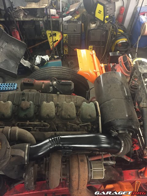

https://www1.garaget.org/gallery/images/216/215847/215847-d57e7fcbdb0a2086ca7b61a2103708fd.jpg
Hade en ny luftfilterburk liggande och har blästrat och målat röret mellan burken och turbon. Massor med elektriskt småpill har hunnits med och jag har även monterat grillen med ny regskylt. Det börjar dra ihop sig till provkörning i veckan tror jag!

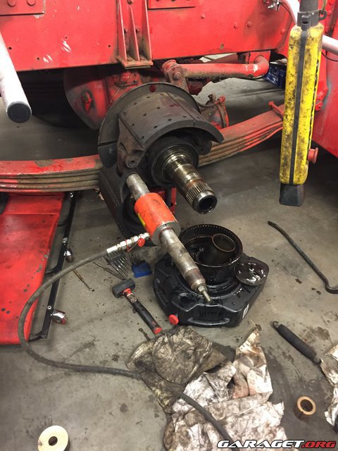

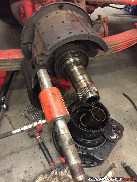

#95
https://www1.garaget.org/gallery/images/216/215847/215847-69fd2a5204e34264310501d8bdb2cb72.jpg
Navet på drivaxeln hade läckt ut olja i bromstrumman så det blir nya bromsband och ny tätning.
https://www1.garaget.org/gallery/images/216/215847/215847-ea70e395f3d9fd7048e98f1c15a3702f.jpg
Hydraulisk hålcylinder för att dra ur tapparna till bromsbackarna.
