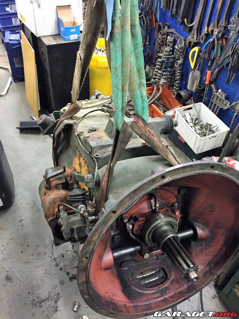

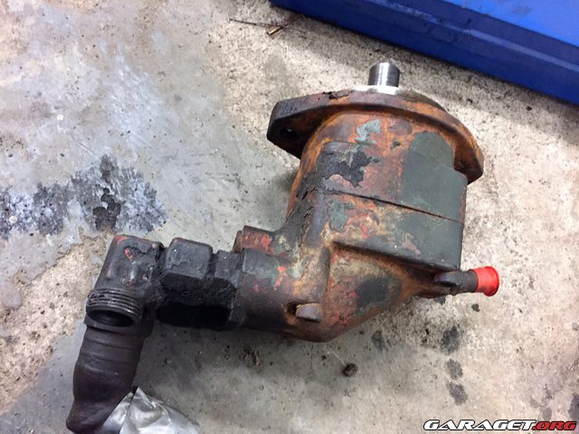

Växellåda Rasat?
När bilen börjat bli klar för lite rejäl provkörning så hakade jag på Trailern o testade av alla funktioner, därefter skulle jag köra lite landsväg så man fick se om det läckte eller strulade innan bilbesiktningen. Allt gick perfekt tills jag kom ca 5 km hemifrån då ett tilltagande oljud från något som jag trodde först var stödlagret i vevaxeln eller urtrampningslagret, plötsligt så tvärlåste växellädan så motorn dog. Jag blev stående lite tråkigt på vägen så jag provade att rulla åt sidan och det funkade, sedan gick det att starta igen och jag smög hem i 5kmh. När jag kom hem så läckte det olja från växellådan rätt kraftigt med.
Lådan åkte ur och när jag såg att del läckte olja från den kraftuttagsmonterade hydraulpumpen så tog jag bort den och konstaterade att det var den som var kass! kraftuttaget hade legat i hela tiden men jag hade inte märkt det, lådan satt ju på en skrotad bil och troligen så hadeluftkolven rostat fast i framskjutet läge så pumpen hade skurit eftersom den inte var inkopplad på hydraulsidan.
https://www1.garaget.org/gallery/images/216/215847/215847-684b04d2cb1f13b9eab717d907b20a35.jpg
Lådan hel Puuuh!
https://www1.garaget.org/gallery/images/216/215847/215847-c504e8ff6308b31eb8156742dbcd8614.jpg

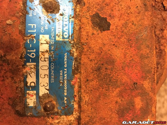

Hydraulpumpen ,Har nån en sån?
https://www1.garaget.org/gallery/images/216/215847/215847-e6392472f148972cf5998ae0358dd608.jpg
Volvo Flygmotor F11-C, Ovalig som f-n givetvis ,kostar 16.000+moms ny
