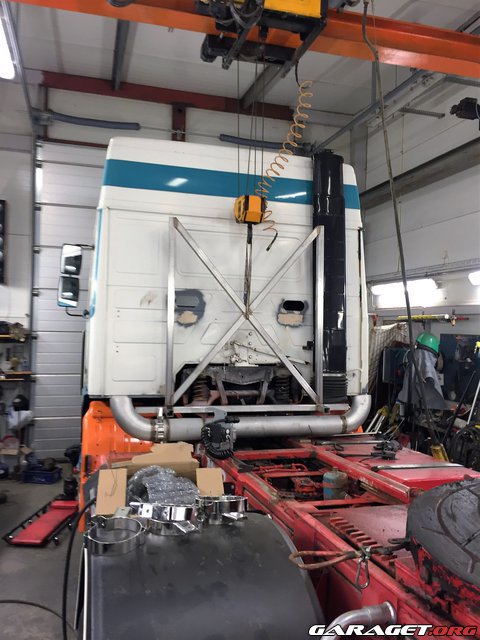

Hemma igen så har växellådan åkt i igen, dock letar jag fortfarande hydraulpump.
Är på gång att bygga avgaspipor sålänge.

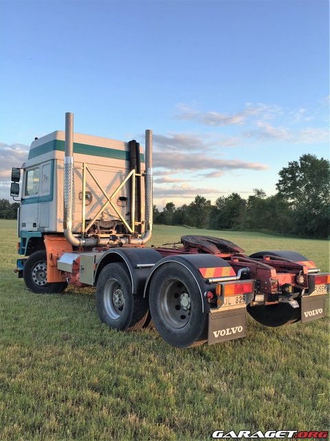

https://www1.garaget.org/gallery/images/216/215847/215847-24913cfa9861cf5c91c1c56b143b569f.jpg
Piporna monterade

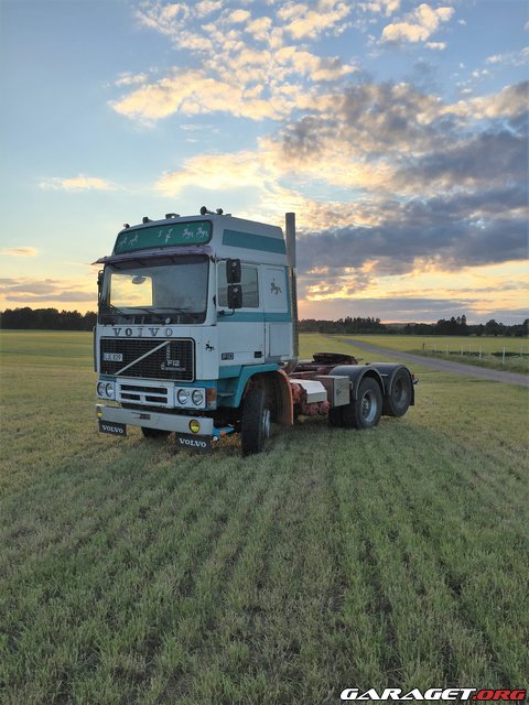

https://www1.garaget.org/gallery/images/216/215847/215847-aa1bdbe420bf016cfcb41d9f8c1246ad.jpg
Snart dags för besiktning

#126
Vackert!
