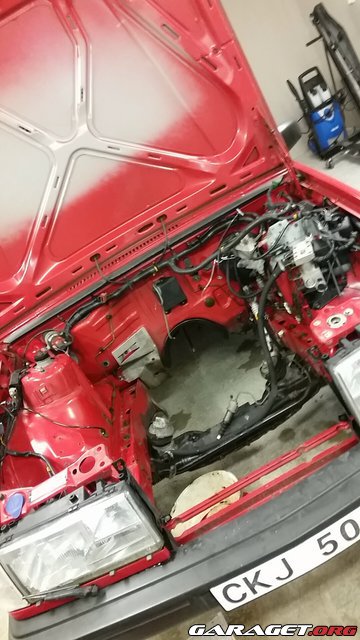

Maskinen lyfts ur smile

Motorrummet tvättat!

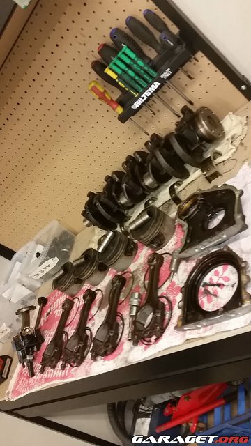

Motorn isär och innehållet ligger på bänken redo för att tvättas smile
https://www1.garaget.org/gallery/images/203/202764/202764-5ee9cd4d3375aa41fddeab483f2b081c.jpg

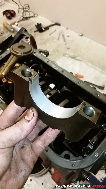

Ramlagrena såg nästan nya ut trots att maskinen gått sina 27 tusen mil!
https://www1.garaget.org/gallery/images/203/202764/202764-9d45b040b4606fe866e6938c67d60218.jpg

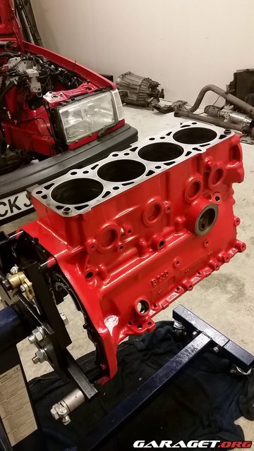

Blocket är tömt på innehåll och fått såg lite färg smile
https://www1.garaget.org/gallery/images/203/202764/202764-e6b73b4b4d8f41c0dacd25ede53b5247.jpg

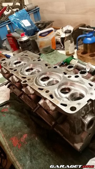

Bild på 531 toppen som kommer användas, denna bilden är gammal toppen ligger nu färdig på mitt rum helt nyrenoverad, portad/planad med hårdare ventilfjädrar och V-kam.

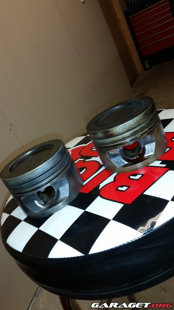

https://www1.garaget.org/gallery/images/203/202764/202764-c2ced8f8af7b7b9f95d995fe6596d96a.jpg
Tvättade kolvarna idag med då jag tänkte använda orginal kolvar! Blev lite skillnad när man fick bort allt sot! smile

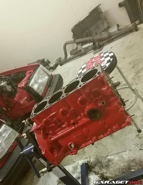

https://www1.garaget.org/gallery/images/203/202764/202764-6246be30b97fa187eb74d18f43ea39d8.jpg
Hann med att hona blocket idag med så nu ska jag bara beställa hem packningar och lager och H profil sen blir det att börja sätta ihop blocket!

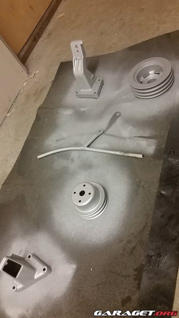

Slipade och lackade lite delar idag smile

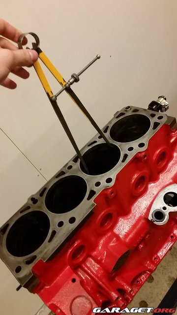

https://www1.garaget.org/gallery/images/203/202764/202764-c32ff0c7a8e571ed5b4434c6b731345c.jpg
Kollade för säkerhetsskull så inga cylindrar blivit ovala men verkar lungt smile

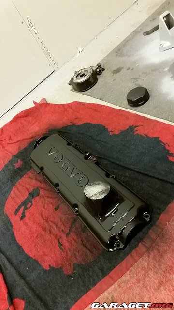

https://www1.garaget.org/gallery/images/203/202764/202764-3be412d8fce88c6d8a5165893055db4e.jpg
Fint ska det va!smile
