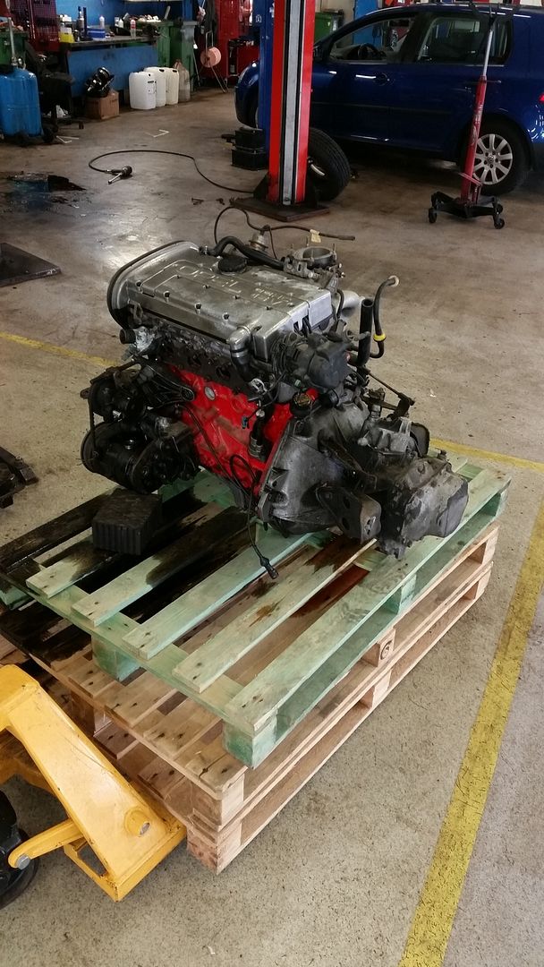

Han importerade bilen från Tyskland för 7-8 år sen tror jag men fick den aldrig godkänt hos SBP pga felaktiga avgasvärden. ALLT gjordes för att få detta åtgärdat, men lyckades aldrig få till det så det slutade med ett motorbyte (där det i efterhand visat sig att detta var helt rätt då där var en spricka i motorblocket mellan cylinder 2 och 3) men blev efter detta ståendes pga samma anledningar, alltså renovering, flytt, motorcykel och bristande intresse så kom där ett sms till mig med frågan om jag ville köpa den för en bra slant och jag var inte långsam med att hoppa på det tåget då jag visste hur bra skick den här bilen faktiskt var i.

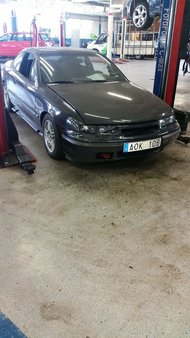

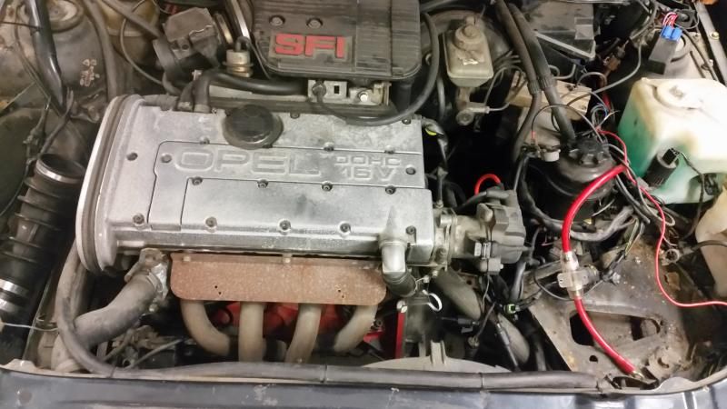

Ska hämta bilen så startar den inte. Vet inte varför, bryr mig inte särskilt mycket. Får den till jobb (jobbar som bilmekaniker hos en Ford-ÅF i Helsingborg) och då ser den ut såhär..

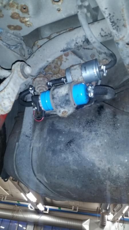

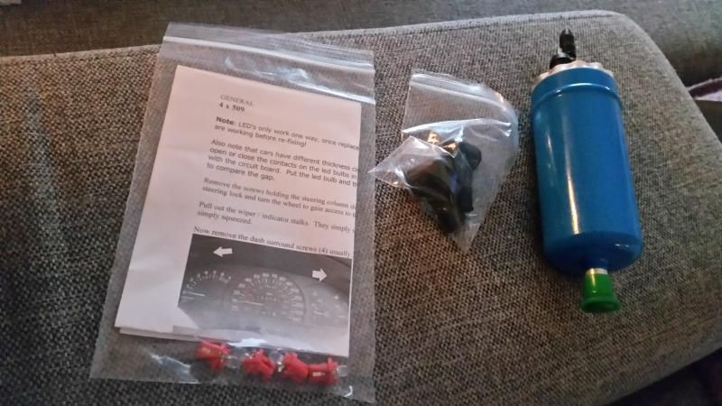

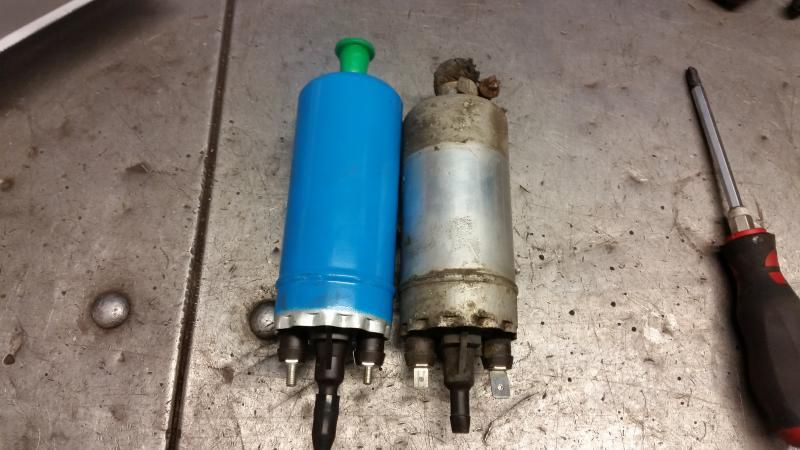

Börjar såklart med att den inte startar.. ingen gnista. Efter att ha trixat fram och tillbaka med olika tändspolar och moduler så hade jag plötsligt gnista.. fråga mig inte hur. Startar bilen nu då? Självklart inte. Blåste lite lättantändlig gas i insugningsröret så starta den bara precis och dog direkt och där var ett JÄKLA oväsen från bränslepumpen och inget som helst bränsletryck. Ny pump beställes och levereras hem
http://i57.photobucket.com/albums/g227/Bruno_S/Calibra%20projekt%20AOK106/9.jpg
http://i57.photobucket.com/albums/g227/Bruno_S/Calibra%20projekt%20AOK106/10.jpg
Kom även lite instrumentlampor som jag sen kommit fram till att jag inte kommer att använda, men nu finns de på bild så..
Pumpen och nytt filter monterade, även lite ny soppaslang och nya klämmor då det gamla var i dåligt skick

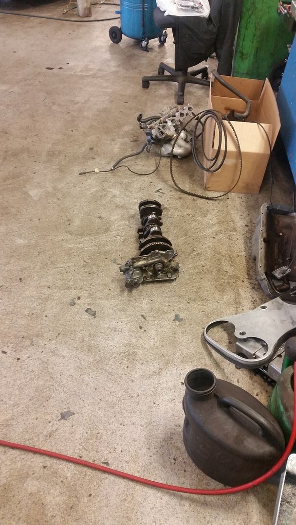

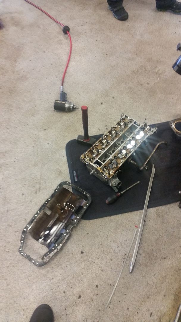

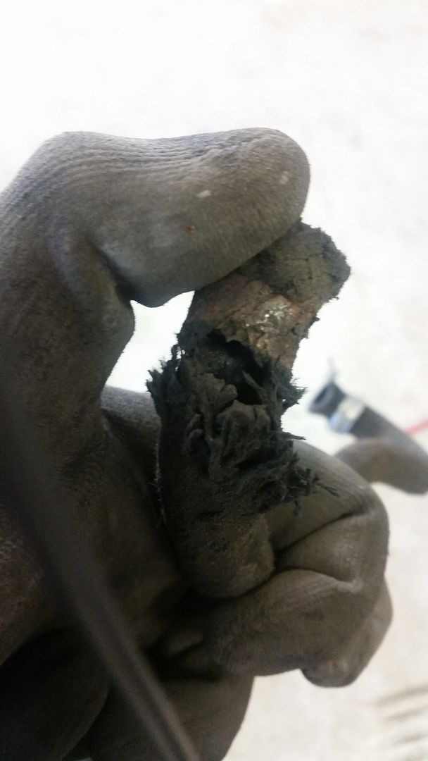

Bilfan startar ändå inte.. River ner soppatanken och hittar det här lilla svinet..
http://i57.photobucket.com/albums/g227/Bruno_S/15.jpg

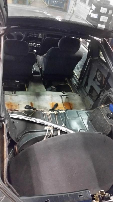

Fick på lite strålkastare och stötfångare för att se en hel bil, tänkte att det kan vara bra för motivationen.
http://i57.photobucket.com/albums/g227/Bruno_S/16.jpg

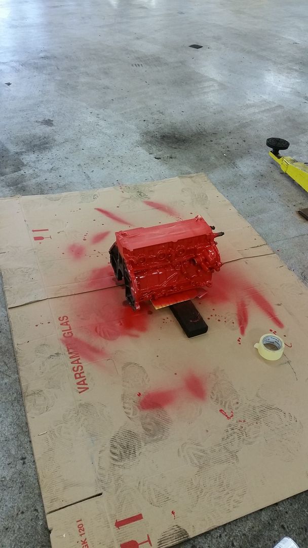

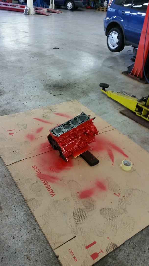

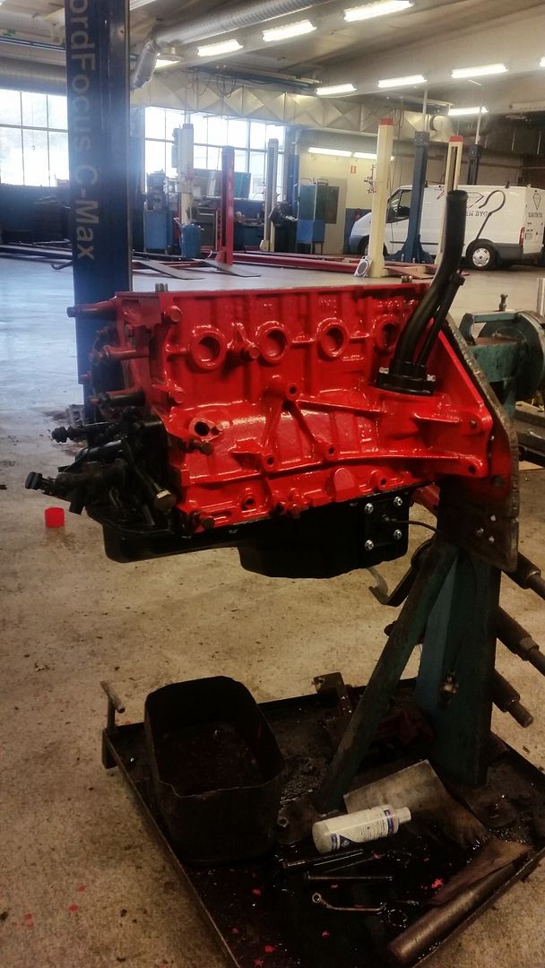

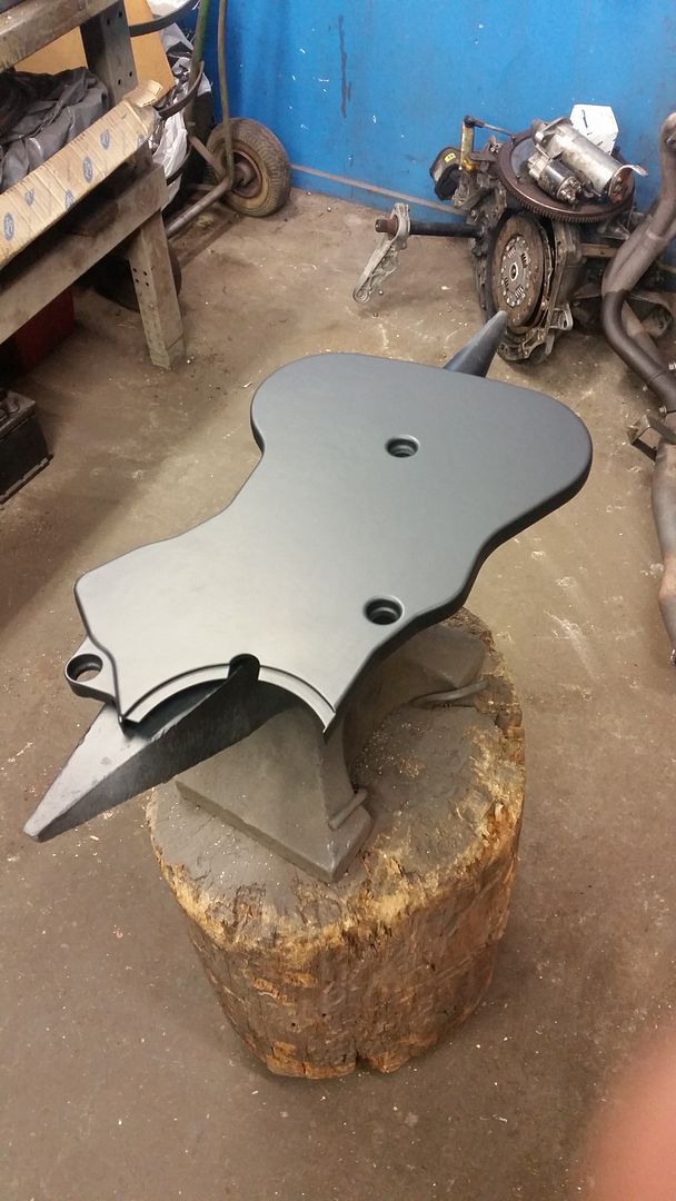

Nylackat
http://i57.photobucket.com/albums/g227/Bruno_S/51.jpg
"Hemmalackat"
http://i57.photobucket.com/albums/g227/Bruno_S/52_1.jpg
http://i57.photobucket.com/albums/g227/Bruno_S/53_1.jpg

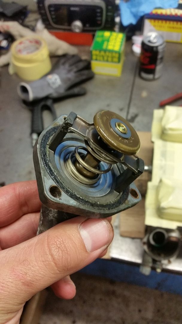

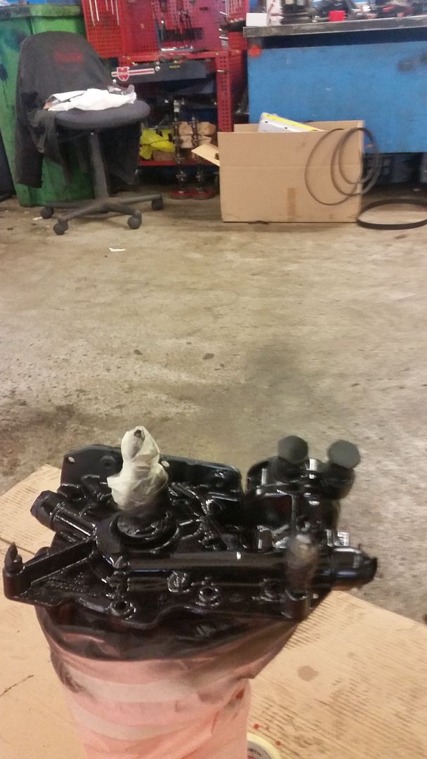

Sliten gammal termostat
http://i57.photobucket.com/albums/g227/Bruno_S/20151015_145255.jpg
Målat toppen smile
http://i57.photobucket.com/albums/g227/Bruno_S/20151016_125810.jpg
http://i57.photobucket.com/albums/g227/Bruno_S/20151016_125802.jpg

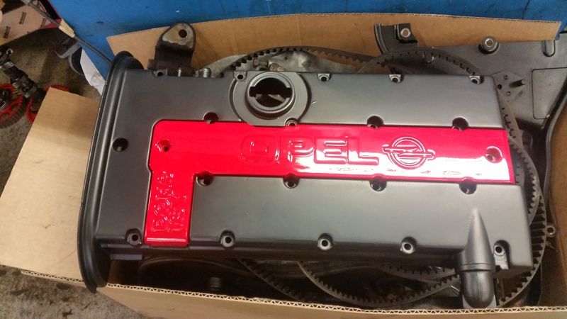

Lackat kamremskåpan osså
http://i57.photobucket.com/albums/g227/Bruno_S/65.jpg

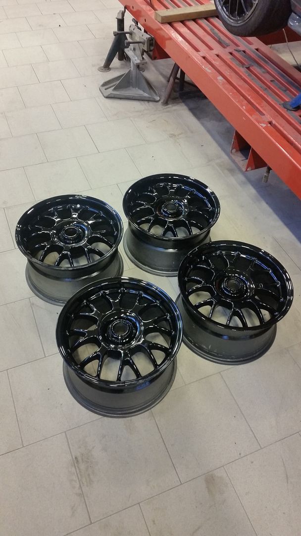

Och fälgarna tillbaka från lack big_smile

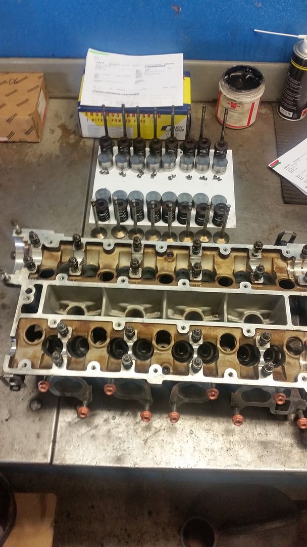

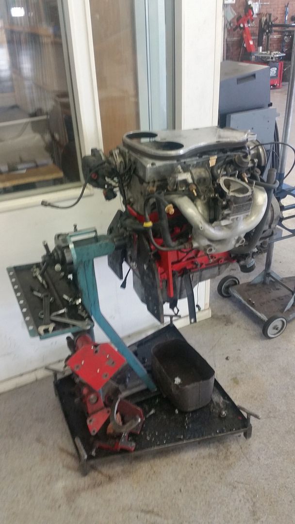

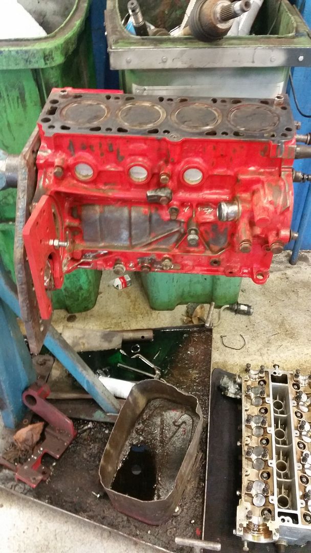

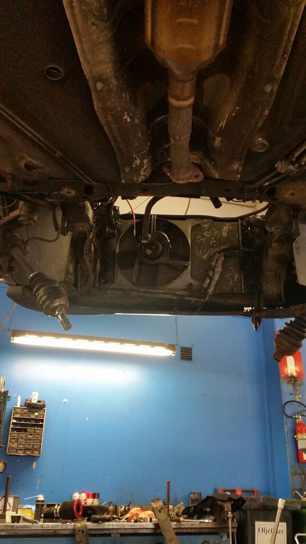

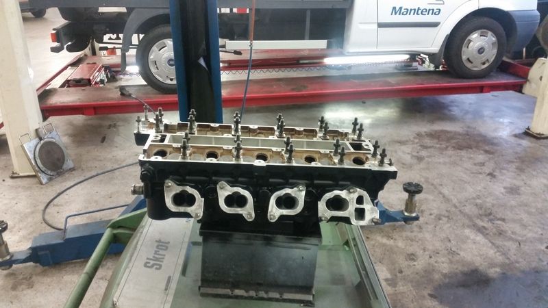

Plockat ut ventilfjädrar och ventiler för att byta tätningarna innan jag bultar dit toppen för gott
http://i57.photobucket.com/albums/g227/Bruno_S/88.jpg

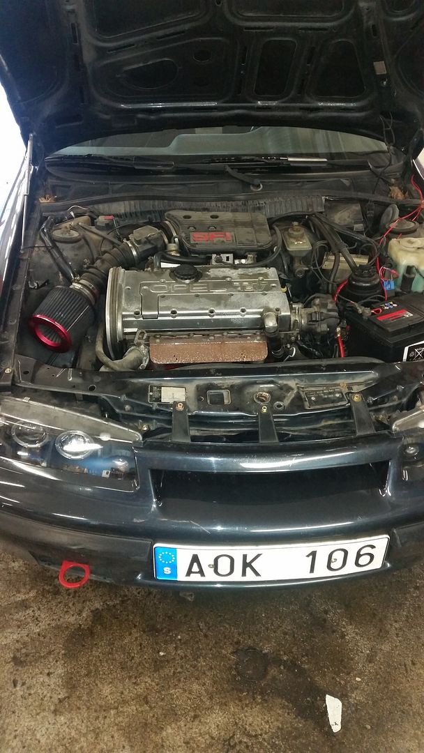

Och här står vi idag smile Updates kommer när nåt händer smile

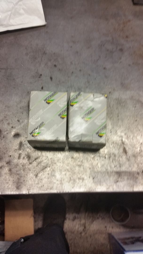

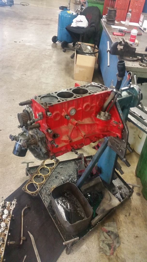

Bytte ventiltätningar, lika bra när man ändå har av grejerna
Gamla till vänster.. Man ser där att hålet, alltså kontaktytan mot ventilen är rätt mycket större på den gamla vilket innebär att oljan rinner förbi och förbränns och såklart försvinner.. märkte osså att gummit var riktigt torrt, kanske inte så konstigt med tanke på att motorn är typ 25 år gammal
http://i57.photobucket.com/albums/g227/Bruno_S/89.jpg
Nya tätningar i
http://i57.photobucket.com/albums/g227/Bruno_S/90_1.jpg

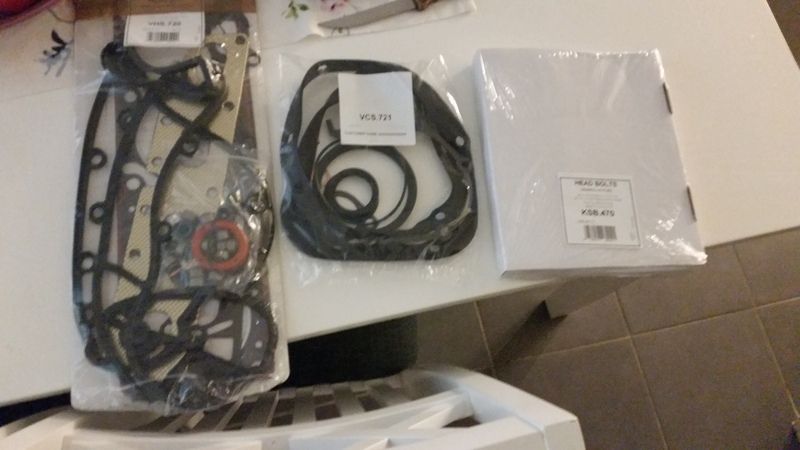

Ny toppackning
http://i57.photobucket.com/albums/g227/Bruno_S/91.jpg

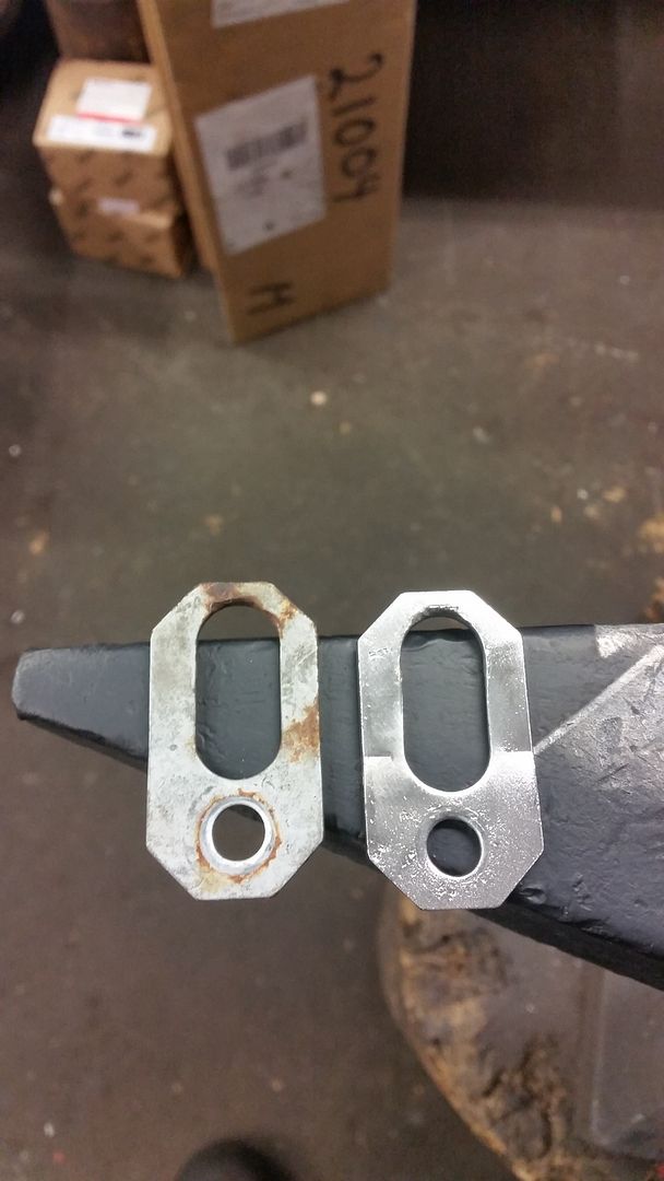

Har tyvärr inte fått ihop topp och motor än. Hade fått för korta toppbultar och när jag drog åt de så drog jag med gängorna i blocket, så jag jobbar på en lösning där. Har även lyckats få tag på RÄTT bultar
http://i57.photobucket.com/albums/g227/Bruno_S/93_1.jpg

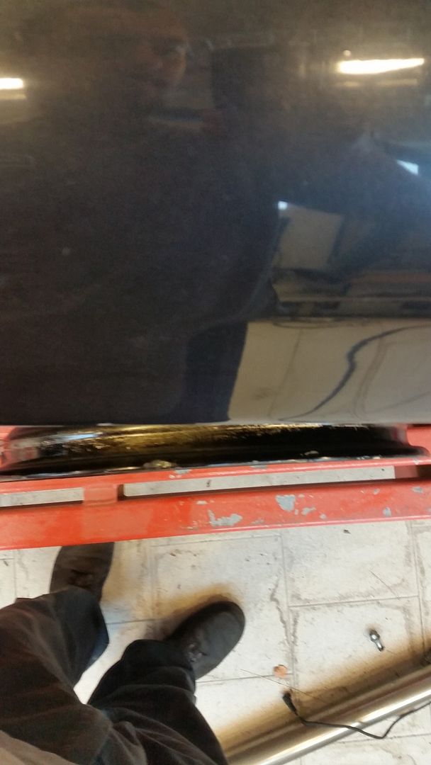

Sen har vi en skitduktig praktikant på jobb på på sin fritid kände att han ville hjälpa till lite (han går fordon med inriktning karosseri), så han började på att snygga till huven lite. Luftbubblor och rost i falsen
http://i57.photobucket.com/albums/g227/Bruno_S/99_1.jpg

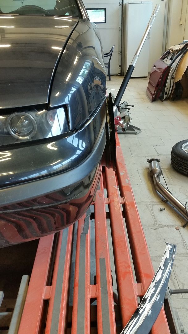

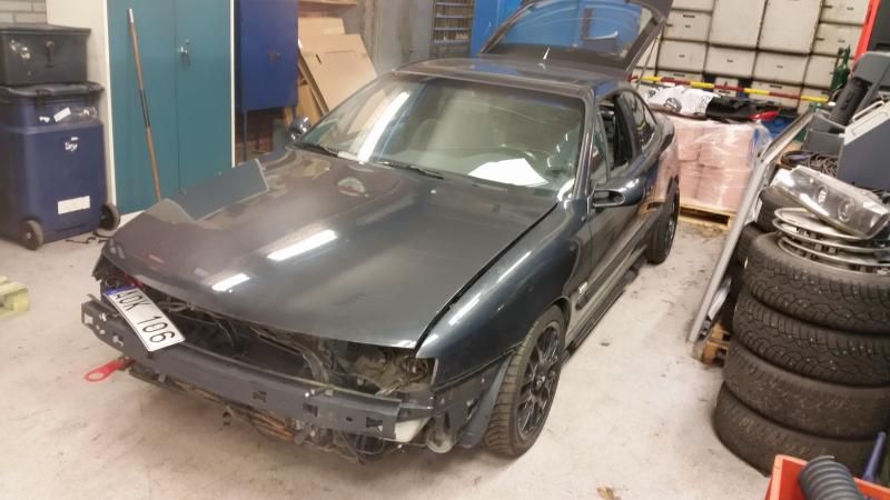

Sen när jag skulle försöka mig på att passa in strålkastarna för att göra lite småjusteringar med stötfångaren så märkte jag att glipan e mycket större mellan vänster strålkastare och framskärm än vad den är på höger. Lite inspektion så kom vi fram till att den varit lite lätt krockad där (även krockbalken var lite tryckt där) så har man riktat skärmen istället för att byta ut den
http://i57.photobucket.com/albums/g227/Bruno_S/100_1.jpg
http://i57.photobucket.com/albums/g227/Bruno_S/101_1.jpg
En sak jag aldrig lagt märke till innan, men ja.. sånt blir det smile tur jag en hel bil till med samma färg big_smile

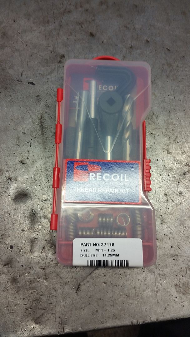

21 december 2015

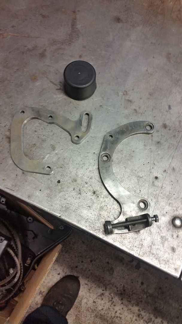

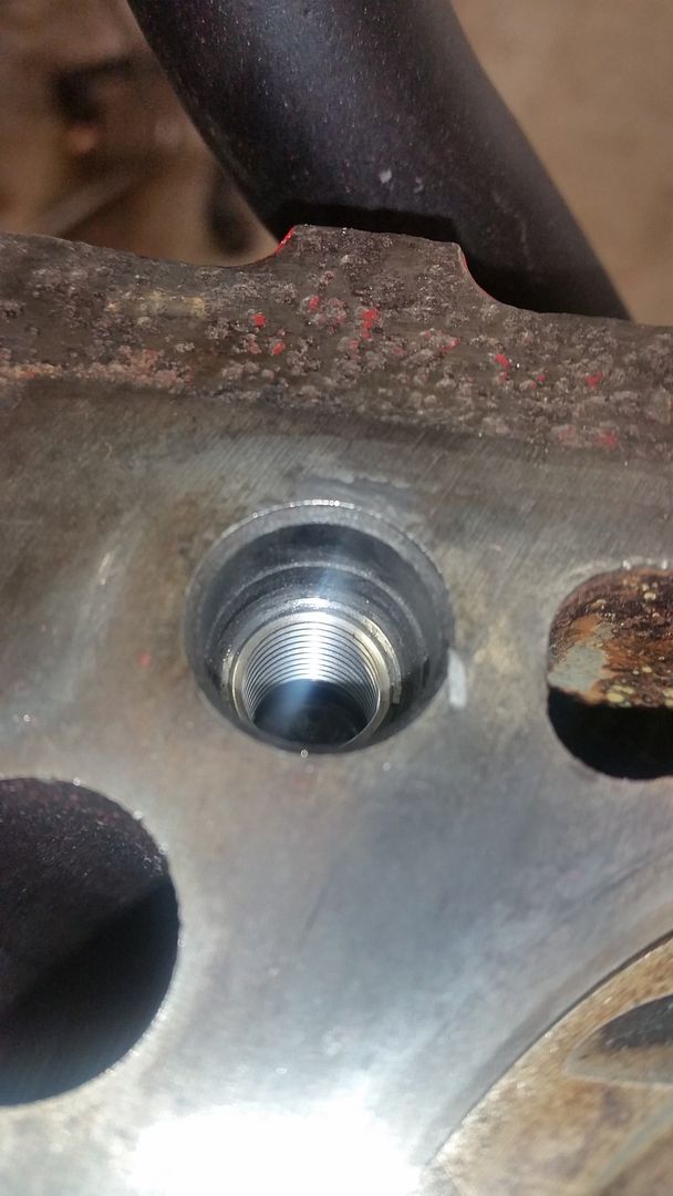

Fick hem ett efterlängtat paket.. Verktyg m.m. för att kunna fixa den där gängan som blev kass när jag använde för korta bultar till toppen
http://i57.photobucket.com/albums/g227/Bruno_S/102_1.jpg
http://i57.photobucket.com/albums/g227/Bruno_S/103.jpg
Som ny big_smile
http://i57.photobucket.com/albums/g227/Bruno_S/104_1.jpg

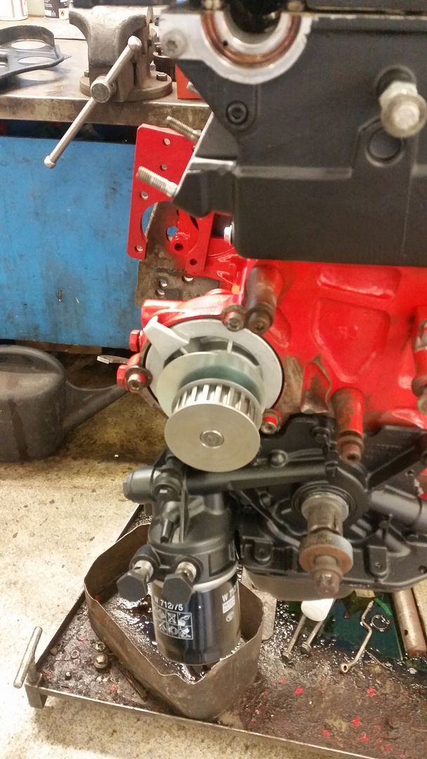

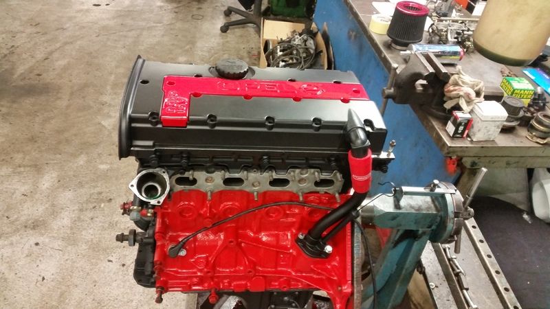

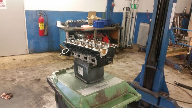

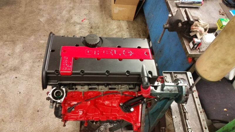

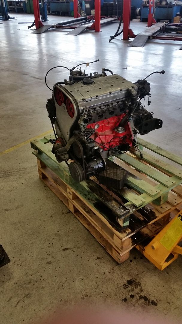

ÄNTLIGEN topp och block ihopa
http://i57.photobucket.com/albums/g227/Bruno_S/105.jpg

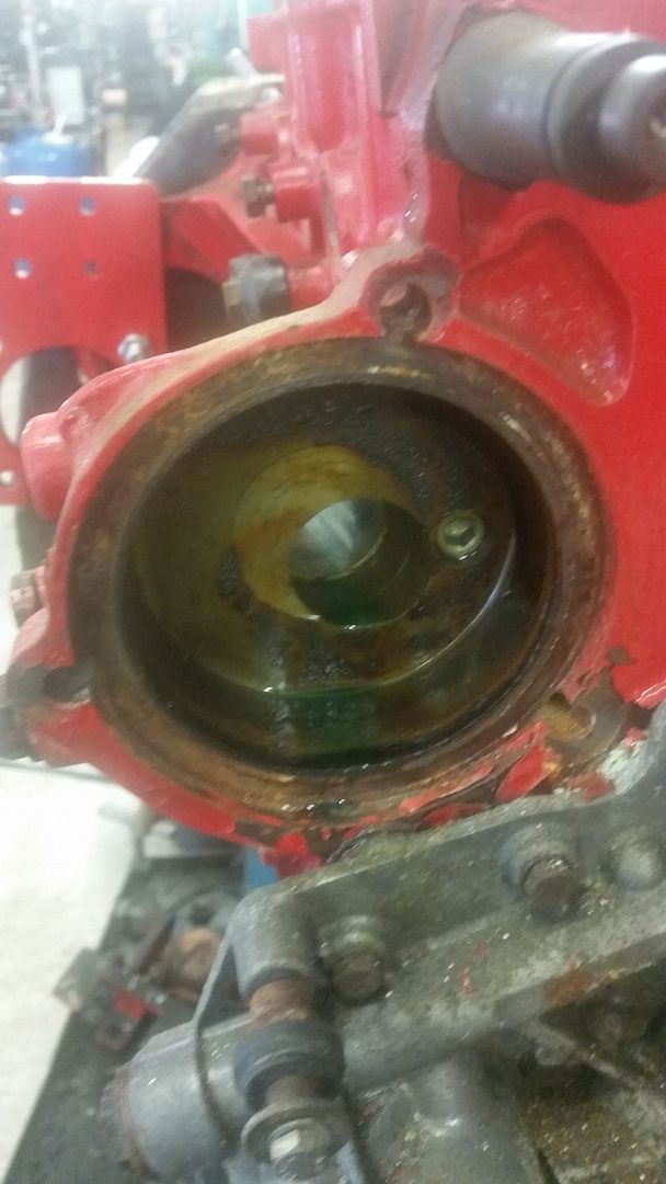

Nya packboxar till kamaxlarna och så satt även de på plats, injusterade och färdiga. Nu är det bara löphjul, spännare och rem kvar och så självklart allt runt om
http://i57.photobucket.com/albums/g227/Bruno_S/107.jpg
http://i57.photobucket.com/albums/g227/Bruno_S/108.jpg
