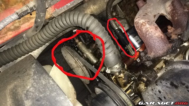

Hej! undrar rent allmänt om vad dessa prylar jag ringat in "heter"? är en relativt nykomling bland bilmotorer men vart osäker på dessa så varför inte fråga tänkte jag. tack på förhand.https://www1.garaget.org/gallery/images/216/215948/215948-1edd9380f17ad926806e9b378b15ad67.jpg och denna https://www1.garaget.org/gallery/images/216/215948/215948-d4caee06fed2dd13ad20ec1d908281e5.jpg

På den övre bilden är väl den vänstra inringade saken servon till servostyrningen, och den högra är kontakten till motorvärmaren.

Nedre bild. Tomgångsmotor.

Blockvärmare (motorvärmare), servopump & tomgångsmotor

Tack för svar nu vet jag vad det är nu äre bara kolla upp hur prylarna funkar.

Hur de funkar??? Servopumpen på översta bilden pumpar olja till styrningen ( Du får hjälp att svänga).
Motorvärmaren värmer upp vattnet i motorblocket (om du har sladden ansluten till nätet).
"Tomgångsmotorn" är ingen motor utan en ventil (vridande kolv) som reglerar luften fram till insuget, den styr alltså tomgångsvarvet när motorn är kall.
