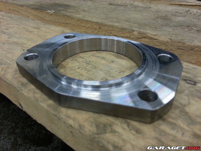

Här kommer första bilduppdateringen så håll till godo gott folk!
En del av bilderna är ganska gamla eftersom jag inte hade nåt garage den första tiden som jag hade bilen så då hände det inte så mycket men nu är det lite mer igång smile

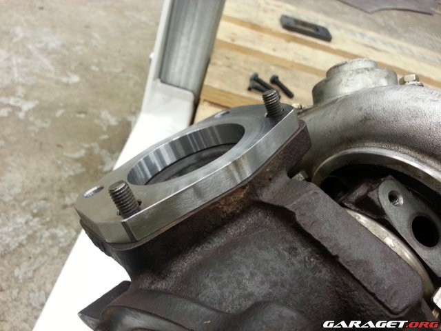

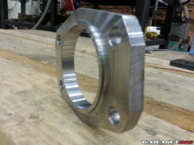

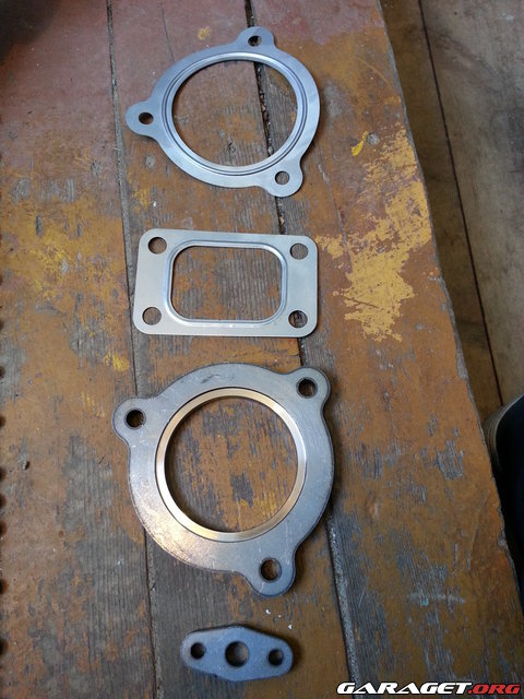

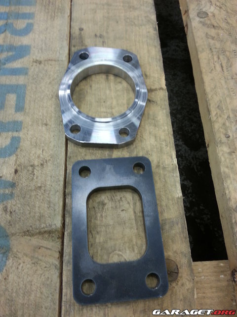

Här gjorde jag en egen adapterfläns mellan TD04-16t-turbon och T3-flänsen som sitter på grenröret jag har tänkt använda.
https://www1.garaget.org/gallery/images/183/182431/182431-ab363ce40bac4cafa8c49d8c72460792.jpg
https://www1.garaget.org/gallery/images/183/182431/182431-da6f8119b6cba75c6dafa0b273f3a3a5.jpg

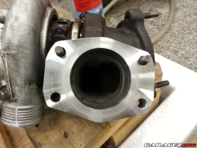

Här kan man se en jämförelse mellan en standard T3-fläns och adpterflänsen, jag hade först tänkt modifiera den där T3-flänsen till den adpterfläns och jag behöver men som ni kan se så var det för lite material på bredden. roll
https://www1.garaget.org/gallery/images/183/182431/182431-90e1c78699b1e936b029a6e52201e8ec.jpg

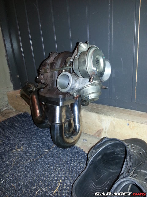

Här är adapterflänsen provmonterad på turbo, sitter som ett smäck! big_smile
https://www1.garaget.org/gallery/images/183/182431/182431-61ff964b920bdab87d4c1e54d09cd8bd.jpg
https://www1.garaget.org/gallery/images/183/182431/182431-63dd67467c490bdba7ca862daec1eae3.jpg

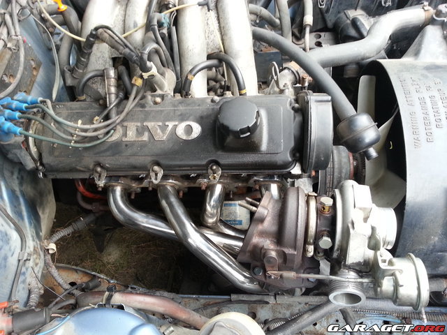

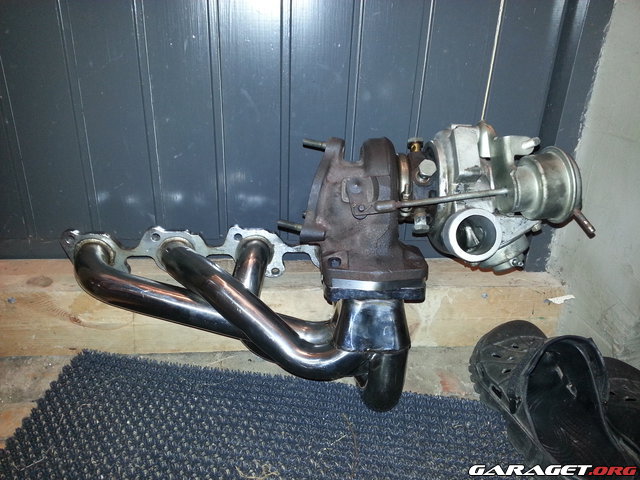

Här är hela paketet ihopmonterat, det är det där klracing-grenröret jag har tänkt använda mig av, det har förövrigt blivit planat och flänsen som kommer mot toppen har blivit vänd 180 grader (annars kommer grenröret åt fel håll) och så ska det naturligtvis lindas med avgasbandage.
https://www1.garaget.org/gallery/images/183/182431/182431-c7b3fc4e8501592166af8622009f4ef0.jpg
https://www1.garaget.org/gallery/images/183/182431/182431-ee51b7f6a40a91da1d270ac896101f72.jpg
Turbon provmonterades. Får en relativt bra position med detta grenrör, skulle kanske ha velat ha den lite längre bak men men då kan det bli trångt med en större turbo.
https://www1.garaget.org/gallery/images/183/182431/182431-d7a3d0ffa3ab83b58ef94e3d535d21af.jpg
https://www1.garaget.org/gallery/images/183/182431/182431-248afbd0dc8dc97a1250c114d0f00a23.jpg

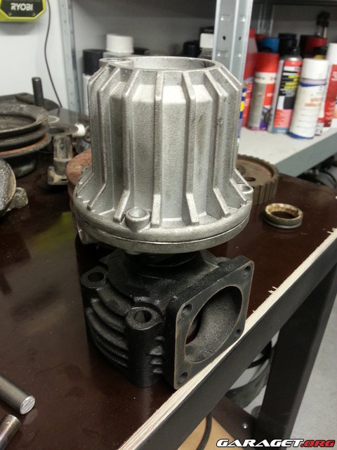

Köpte denna wastegate (biltemas 50mm) begagnad av en kompis. Den har fått en urputsning inuti samt så har jag tillverkat ena flänsen ny eftersom jag inte fick några med. Ska fixa den andra flänsen också efter hand.
https://www1.garaget.org/gallery/images/183/182431/182431-566b93d388bd665b37357a6edf0ded28.jpg

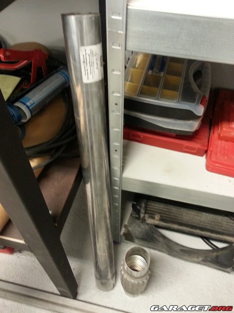

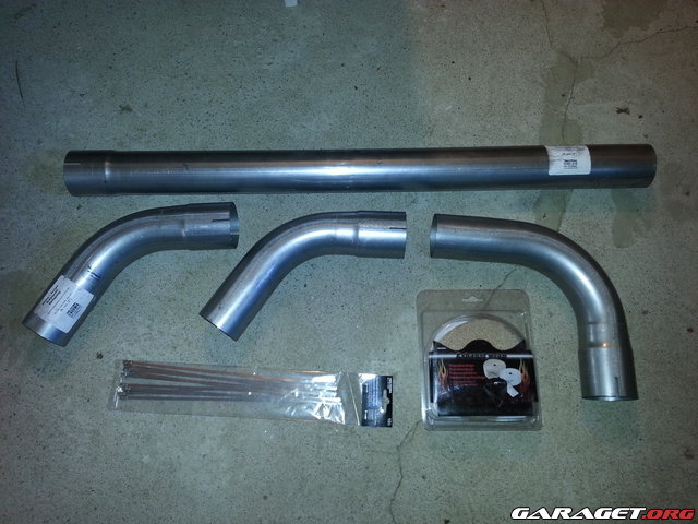

Lite 3" avgasdelar inhandlades från biltema.
https://www1.garaget.org/gallery/images/183/182431/182431-292afd69f515564f3068ac348feeb512.jpg

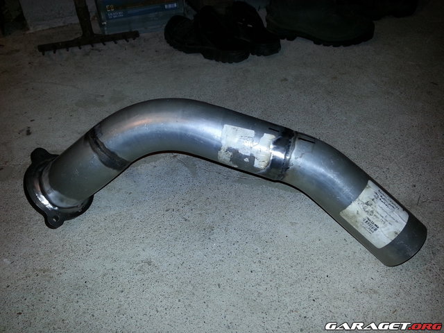

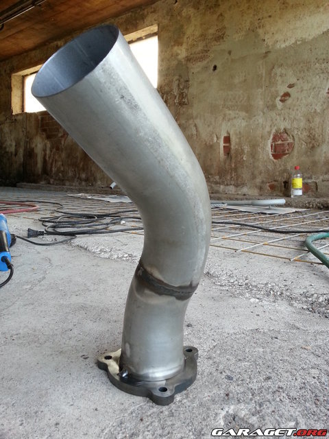

Här är flänsen mot turbon punktad samt de två första svängarna är samman tig:ade. Den första kröken rätar upp vinkeln som turbon har på sitt avgashus för att sedan fortsätta rakt bakåt.
https://www1.garaget.org/gallery/images/183/182431/182431-9bc4f577180c0a213f1f45395fd74af1.jpg
Andra biten på plats. Här är även flänsen mot turbon helsvetsad, fixade inte tig:en något vidare då ännu så flänsen blev mig:ad istället. wink
https://www1.garaget.org/gallery/images/183/182431/182431-b179074f453ab6fe04446fee3431adcd.jpg

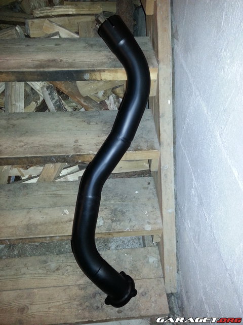

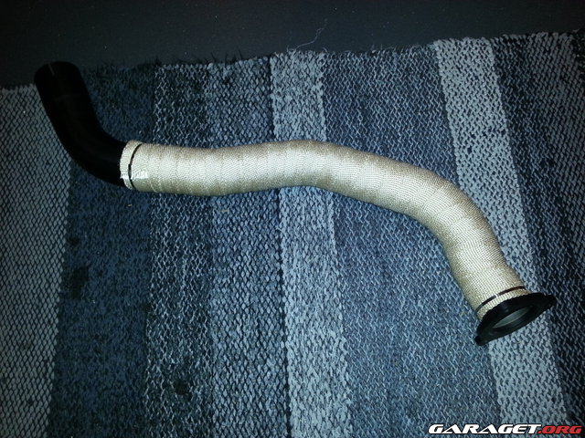

Här var downpipen färdig svetsad och hade även fått lite färg, fick dock modifieras något i efterhand. Förövrigt så var jag själv nöjd med resultatet.
https://www1.garaget.org/gallery/images/183/182431/182431-745d6ae58c889c314ad578dcd26b8c7d.jpg

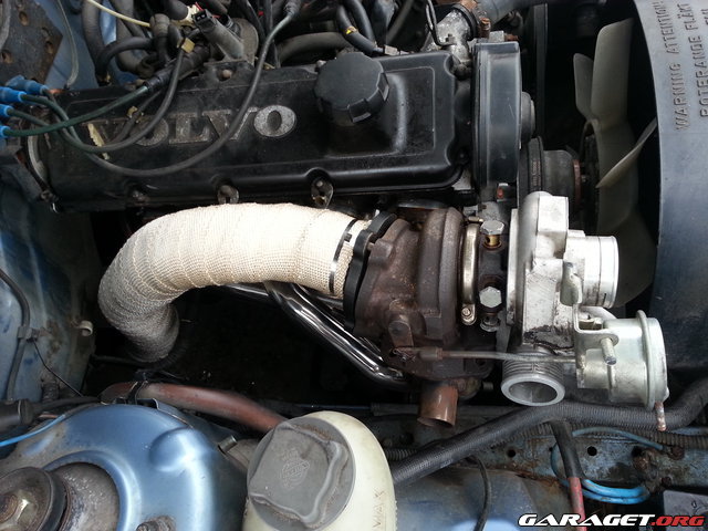

Här hade den slutligen fått lite avgasbandage och var därmed klar. (förutom en lambdasond-infästning som fortfarande saknas) tongue
https://www1.garaget.org/gallery/images/183/182431/182431-220ccbbedc754580092e256eafc8ff05.jpg

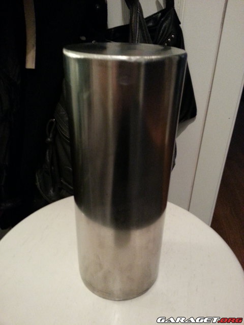

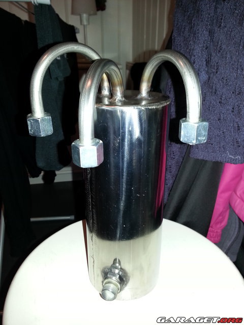

Det byggdes även en egen catchtank i rostfritt på ca. 1.5l.
https://www1.garaget.org/gallery/images/183/182431/182431-33871f189f0f9f8a6035e1c2b7b0d26e.jpg
Och detta blev slutprodukten.
https://www1.garaget.org/gallery/images/183/182431/182431-69dca55448694ce20aefb2a9d1180abe.jpg

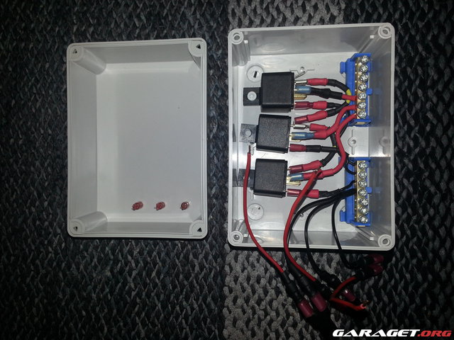

Här har jag byggt en reläbox innehållandes 3st "belysningsreläer" och kontroll led:s för dessa. Borde gå vid behov att sätta in 3st. till i locket ännu.
https://www1.garaget.org/gallery/images/183/182431/182431-17b3911d570f33b6b826341607bb5a11.jpg

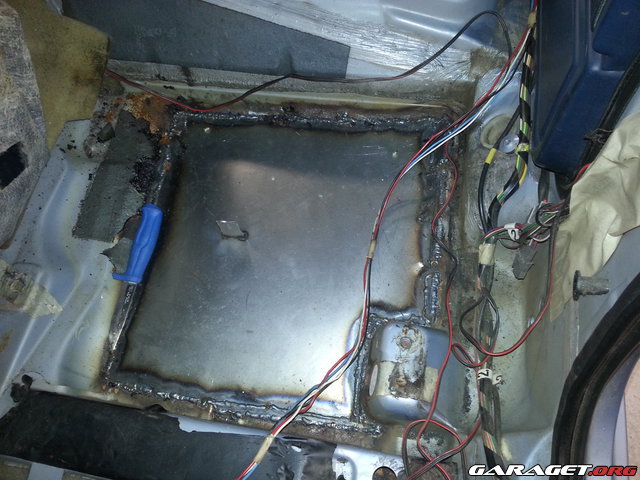

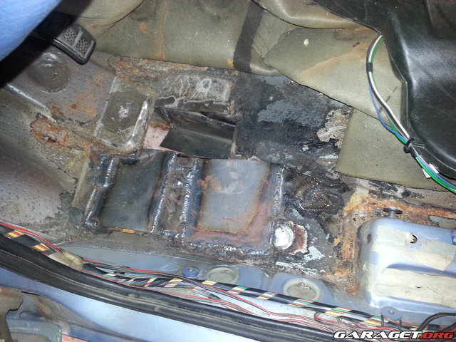

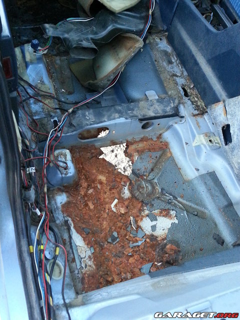

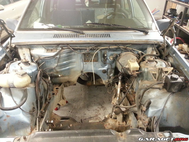

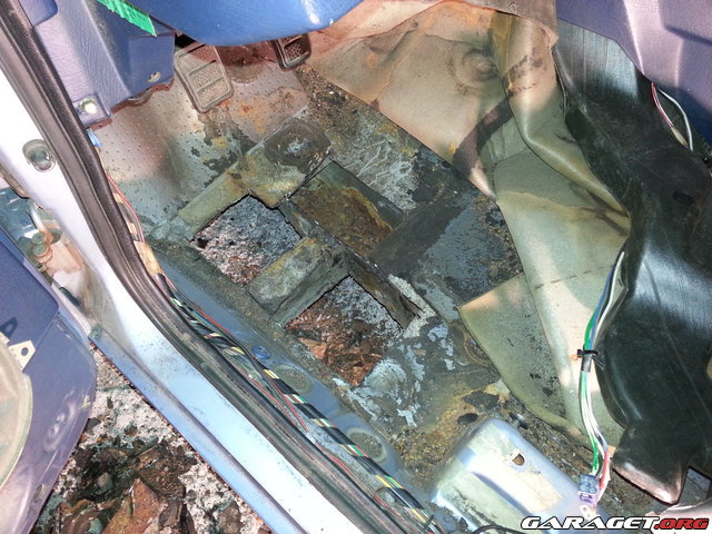

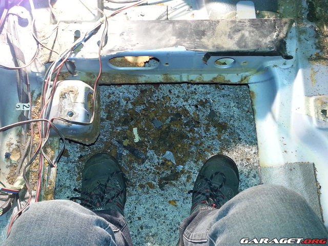

Här är en rad rostlagningsbilder.
https://www1.garaget.org/gallery/images/183/182431/182431-b7b73f3a54bf77cc98531aaf1ec8b544.jpg
Flinta... lol
https://www1.garaget.org/gallery/images/183/182431/182431-336b80760de7b6a2758ea058dc06b5a7.jpg
https://www1.garaget.org/gallery/images/183/182431/182431-52816b7cffca2b4f0628535709e01708.jpg
https://www1.garaget.org/gallery/images/183/182431/182431-6ed45e32d3a2ecaf988f657c8166fc60.jpg
https://www1.garaget.org/gallery/images/183/182431/182431-f8b250f1a5f9c1c833e0ec1af48ed7b4.jpg

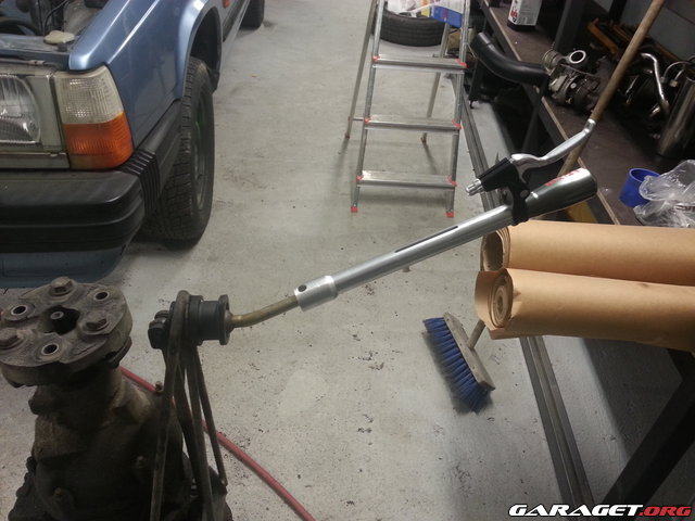

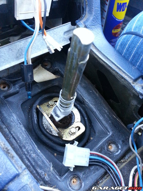

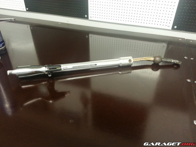

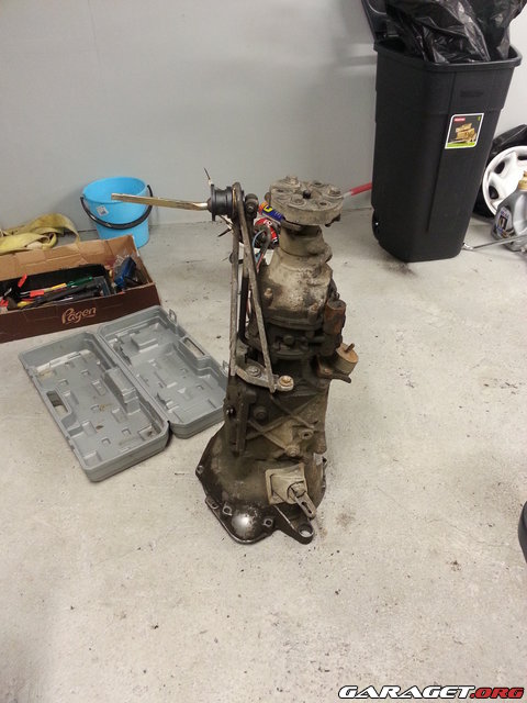

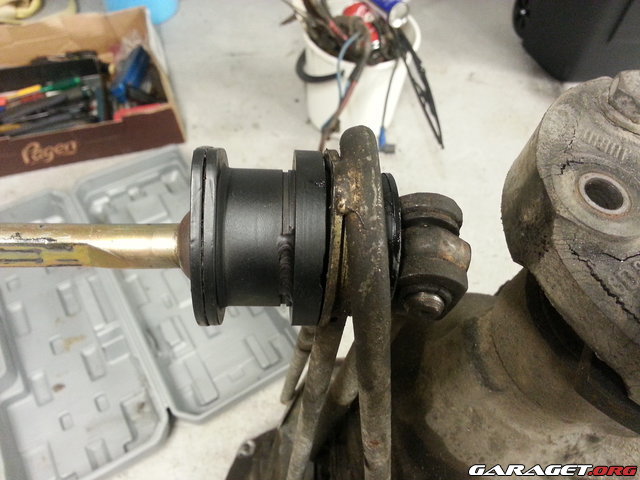

Sen fick jag iden att bygga shortshift för bekvämare och snabbare växlingar. Så först rev jag ner originalspaken...
https://www1.garaget.org/gallery/images/183/182431/182431-9f48ef02fee28329db879f50261af129.jpg
En ny spak i aluminium tillverkades (delar med mig av alla mått och metoder om någon vill göra något liknande). Cykelhandtaget (biltemas) är till för backspärren, en kompis gav mig den iden. Saknas bara ett länkage mellan spärranordningen och handtaget så det ska tillverkas vid något tillfälle.
https://www1.garaget.org/gallery/images/183/182431/182431-cd454f95c5fb07ea7a05749be1d55a1d.jpg
Avståndet mellan länkagekulan och växelstagets fäste förlängdes med 30mm för att åstadkomma en större rörelse.
https://www1.garaget.org/gallery/images/183/182431/182431-734e1deecfc58fdac2ea6d190dfbc09a.jpg
Provmontering på växellådan. Här kan man även se att jag förlängt länkagekulans hylsa (30mm), detta för att länkaget annars skulle ta i hardyskivan och för att kunna behålla växelstagets originala längd.
https://www1.garaget.org/gallery/images/183/182431/182431-f1d59730df3e8bf2f0fb0800d288cea8.jpg
https://www1.garaget.org/gallery/images/183/182431/182431-8a3da32767f14ed2b6e6eaf075a5e093.jpg
https://www1.garaget.org/gallery/images/183/182431/182431-d98f3f39e79e750af3ac624887ed3d4b.jpg

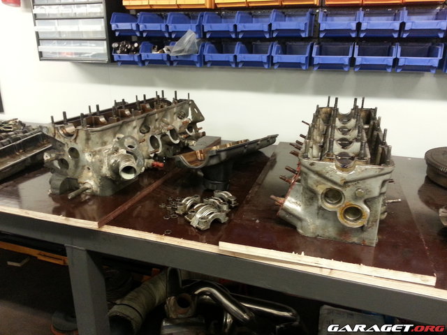

Två extra topplock, det vänstra är det som satt i bilen när jag köpte den.

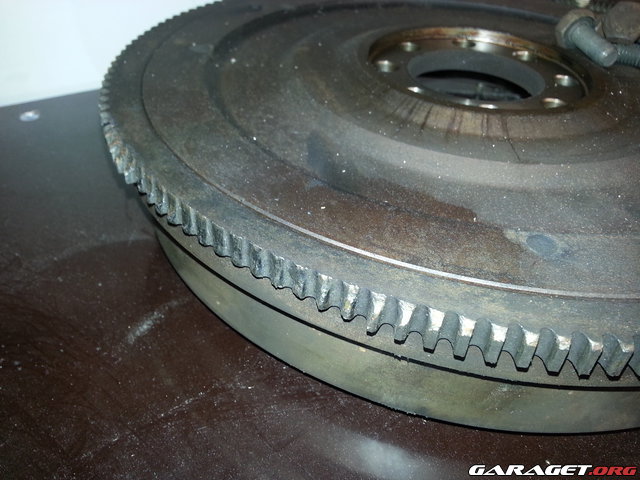

Kuggkransen på svänghjulet sönder men har ett annat svänghjul som jag kan använda.
https://www1.garaget.org/gallery/images/183/182431/182431-3e7e79c59de9088ef9576b23b718434c.jpg

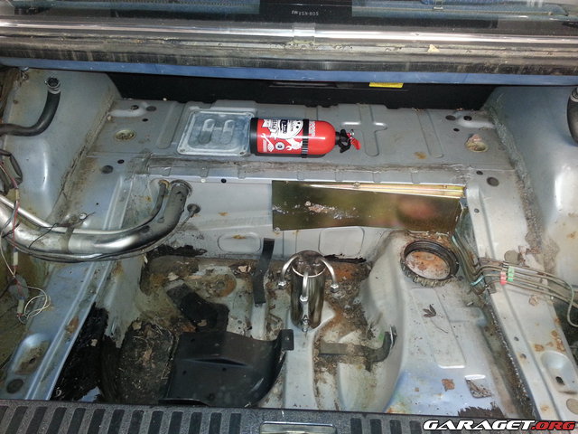

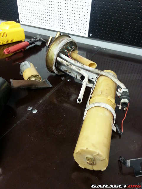

Tankarmaturen ute, den och originaltanken får ge plats för en fuelcell i rostfritt.
https://www1.garaget.org/gallery/images/183/182431/182431-cdac4feae59ea3bcf4746e6336a65b28.jpg

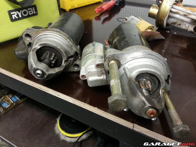

Två st. startmotorer till bilen, båda med startdrevet sönder så blir att försöka få tag i nya sådana.
https://www1.garaget.org/gallery/images/183/182431/182431-1565cdb9bb4f63fce2436d2b529176b8.jpg

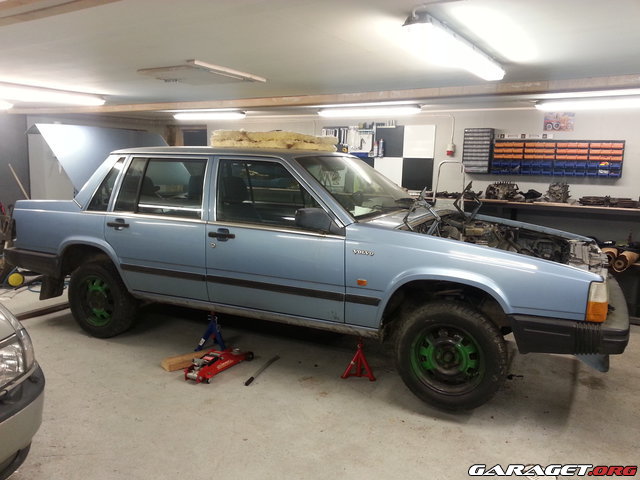

Lite helhetsbilder på bilen.
https://www1.garaget.org/gallery/images/183/182431/182431-8cd15bd581b7ce32a1577a8f47ff1257.jpg
https://www1.garaget.org/gallery/images/183/182431/182431-3185a6b99689a058c362faf3d07f01d3.jpg
https://www1.garaget.org/gallery/images/183/182431/182431-2c930592a86c61e1bdaff0b628c85ad0.jpg
Här syns även en fin liten brandsläckare från jula som jag tänkt montera i bilen smile
https://www1.garaget.org/gallery/images/183/182431/182431-cb9f51e49ae7b8db62ff5d00edabe70b.jpg
En tankarmatur inhandlades till fuelcellen.
https://www1.garaget.org/gallery/images/183/182431/182431-9abc938697393058e466f6091b693931.jpg

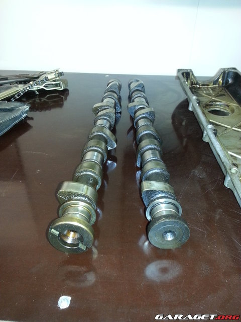

Två olika kamaxlar jag tänkt köra med, den till vänster är en v-profil och satt färdigt i bilen och den till höger är en a-profil. Jag har tänkt testa båda och se vilken jag tycker har bäst karaktär och funkar bäst ihop med resten av setup:en.
https://www1.garaget.org/gallery/images/183/182431/182431-71e32761c56bed5ca4a615535215dbda.jpg
