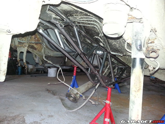

Här kommer den utlovade bilduppdaten!
Det har blivit mest demontering och så men det är iallafall nåt att visa. smile
Tanken blev demonterad för att göra plats för en riktigt bakaxelupphängning.
https://www1.garaget.org/gallery/images/183/182431/182431-38ae4f700cb689143f14324497bdd579.jpg
Detta gav ordentligt med plats undertill, blev också förvånad över hur fräsch plåten ovanför var efter 300 000km.
https://www1.garaget.org/gallery/images/183/182431/182431-6111876d08770b9b8b104b2a2313ad3b.jpg
Tog även bränsleledningarna i samma veva eftersom det ska dras grövre.
https://www1.garaget.org/gallery/images/183/182431/182431-b080b3a4d9f1e0e0e536a04cfaefec08.jpg
https://www1.garaget.org/gallery/images/183/182431/182431-133c443f5977cfa4ccf9eecdce747117.jpg
Avgassystemet demonterades då det inte hänger med speciellt långt och är dessutom väldigt tungt, så här är ett tips på var man kan spara in på vikten.
https://www1.garaget.org/gallery/images/183/182431/182431-4cfc7eda430d947194ab311f5aebac54.jpg
Så sent som ikväll demonterades bakbromsarna, här ser ni min lösning på att avlasta bromsslangen. lol
https://www1.garaget.org/gallery/images/183/182431/182431-e6b1bd6274ee595adef01ab86bfe5b5e.jpg
https://www1.garaget.org/gallery/images/183/182431/182431-a988a37edd7502405cfd6277cee35c10.jpg
Bromsbanden var ju i gott skick. roll
https://www1.garaget.org/gallery/images/183/182431/182431-bb11524d6dd06975893c6deca8f5a6e4.jpg
Drivaxeln togs ut eftersom hela bakaxeln ska ner för att tillfälligt göra plats för rostlagning samt ersättas med en 1031-axel.
https://www1.garaget.org/gallery/images/183/182431/182431-c31d1c429b45c43735f661e2fb8047ea.jpg
https://www1.garaget.org/gallery/images/183/182431/182431-5d6a8de1d8dbad00bb062ddab295a07c.jpg
Sedan fick jag en fråga på PM om hur bränsleslangarna satt på bränslefördelaren så här kommer det bilder på det. smile
https://www1.garaget.org/gallery/images/183/182431/182431-943ab9281a295eb28df6fe625ae59a77.jpg
https://www1.garaget.org/gallery/images/183/182431/182431-70a6192e0b729169ba86fb4584d1f4ac.jpg
https://www1.garaget.org/gallery/images/183/182431/182431-b1da4aa4b490ee75a0be93609d50b292.jpg
https://www1.garaget.org/gallery/images/183/182431/182431-b73e346b721fd326c2462948d1837a4c.jpg
Spridarslangarna kan ni se att jag har rett ut hur dom ska sitta men dom andra slangarna har jag ingen aning om vart dom gick så kanske nån här kan hjälpa till med det? tongue
Detta var allt för nu, håll till godo och lämna gärna lite kommentarer! cool

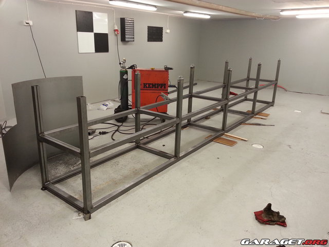

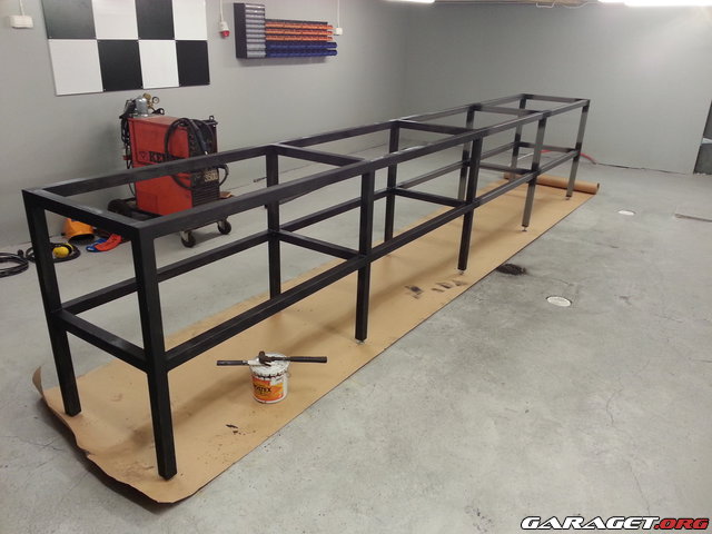

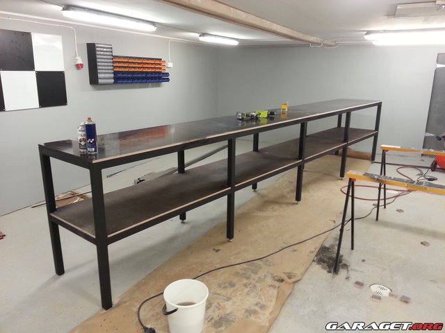

Dagens update handlar om en rejäl arbetsbänk jag konstruerade för en bra tid sen är det nu men iallafall bättre sent än aldrig att visa upp den. smile
Började med att hämta material. Bänken blev gjord i standard möbelrör (50x50x2).
https://www1.garaget.org/gallery/images/183/182431/182431-b957138ad02cb510fc6b10c4c6b215db.jpg
Blev en hel del spån från kapandet. roll
https://www1.garaget.org/gallery/images/183/182431/182431-86ad2ab2b456b608456276363580940b.jpg

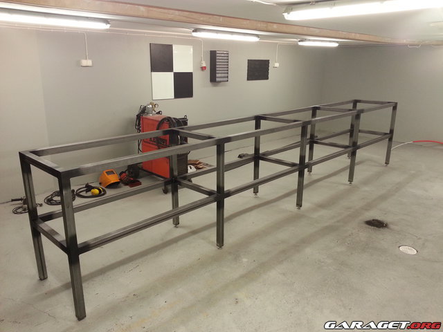

Tog tyvärr inga bilder förrän hela konstruktionen var svetsad men så här såg det iallafall ut då.
https://www1.garaget.org/gallery/images/183/182431/182431-ec4e3cd031eaad96449406e31fe233ad.jpg

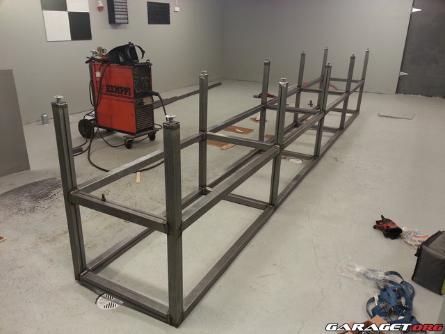

https://www1.garaget.org/gallery/images/183/182431/182431-c0de83a965e5feaa1e2b84bedee10bd5.jpg

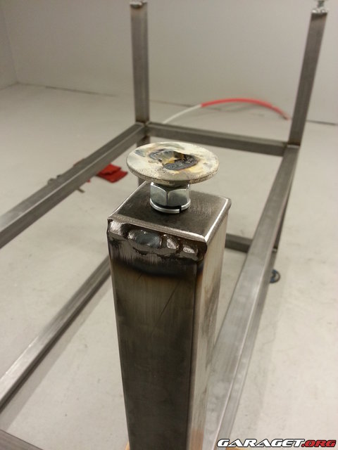

Gjorde även ställbara fötter så att den står stabilt, visade sig sedan som en bra ide.
https://www1.garaget.org/gallery/images/183/182431/182431-4d905152bf682c6ff87576493317c8bc.jpg
Allting helsvetsat och svängd rätt väg. Även spraymålad vid alla svetsställen eftersom sprayfärgen är tunn och lätt tränger ner i minsta glipa eller dyl. så att inget förblir omålat.
https://www1.garaget.org/gallery/images/183/182431/182431-8818fbcc670067602c23a42b91965d93.jpg
Målad två varv med rostskyddsfärg, är egentligen en grundfärg men tyckte att det räckte med den.
https://www1.garaget.org/gallery/images/183/182431/182431-2e23b59974939180b361368ccdf3a71e.jpg
Klar och beklädd med 16mm fanerskivor. På ovansidan satte jag dem med den blanka sidan uppåt för att den ska vara lätt att torka av och hålla ren och på nedre delen satte jag den med den sträva sidan uppåt för att sakerna som förvaras där inte ska glida runt så lätt.
https://www1.garaget.org/gallery/images/183/182431/182431-2455df79ac26d802c03f8e9ae732e191.jpg
Måtten på allt minns jag inte längre men som vanligt så om ni undrar över några mått eller metoder så delar jag mer än gärna med mig. tongue

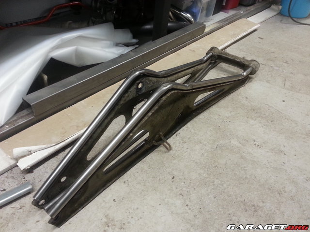

I denna update handlar det om en bakvagnsstege som gjordes till 740:in.

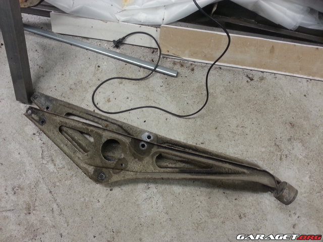

Målet var att få en styv och kraftig stege med formen av den orginala för bästa passform. Stegen fick inte heller bli allt tung så därför fick materialet bli 20x2mm möbelrör i stål, aluminium hade kanske varit ett bättre alternativ med tanke på vikten men jag ville behålla möjligheten att göra allt här hemma och uteslöt svetsning av aluminium. Den blev dock i slutändan inte mycket tyngre än den orginala men betydligt styvare.
Så här ser den orginala ut, endast lite pressad plåt som bara ger hög vikt och viker sig vid högre effektuttag.
https://www1.garaget.org/gallery/images/183/182431/182431-1b5133f84731968f9c7016e5e9cacd06.jpg

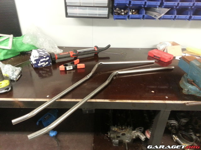

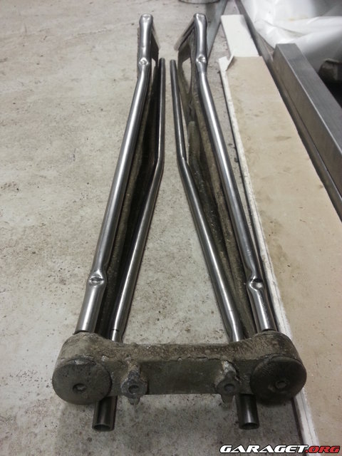

Till en början så bockades två rör så att de hade samma form som den nedre delen på den orginala. Rören var totalt ca. 1.05m långa.
https://www1.garaget.org/gallery/images/183/182431/182431-c60007d1e476544fb52b06458f88859f.jpg
Här syns det hur rören följer formen på den orginala.
https://www1.garaget.org/gallery/images/183/182431/182431-4ceb614a4b8f3b5d165e0ca529b6a3a3.jpg
Till följande bockades två rör till enligt övre delen av gamla "bryggan".
https://www1.garaget.org/gallery/images/183/182431/182431-4c047bfa4e5353022f0d8bc17e07b93a.jpg

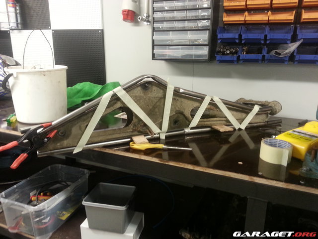

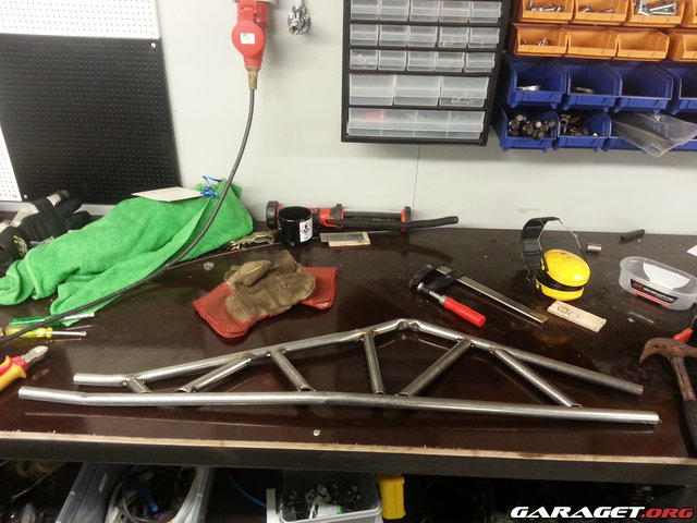

Sedan märktes det ut hur jag ville ha snedsträvorna mellan det övre och nedre röret, till en början hade jag tänkt ha 8st snedsträvor men det tyckte jag bara såg överflödigt ut så jag bantade ner dem till 6st.
https://www1.garaget.org/gallery/images/183/182431/182431-52a20f36cbbe2ac8003780d0952115bc.jpg
Sedan punktades snedsträvorna fast och jag fick två sidor till stegen.
https://www1.garaget.org/gallery/images/183/182431/182431-2485e856316244f26315cbf0f5a6cd9e.jpg

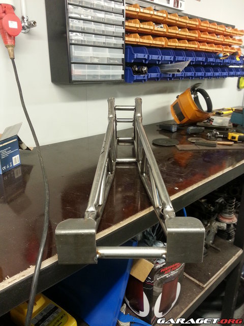

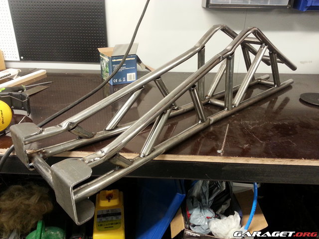

Till sist kapades några bitar som förband de två sidorna till en nästan färdig stege. Nån av bitar blev lite snett ditsatta men detta åtgärdades efteråt.
https://www1.garaget.org/gallery/images/183/182431/182431-56a33c0271de07a8331a58ac527efc2f.jpg
https://www1.garaget.org/gallery/images/183/182431/182431-0ff6ab5d148da4129066b4ebe6879d10.jpg

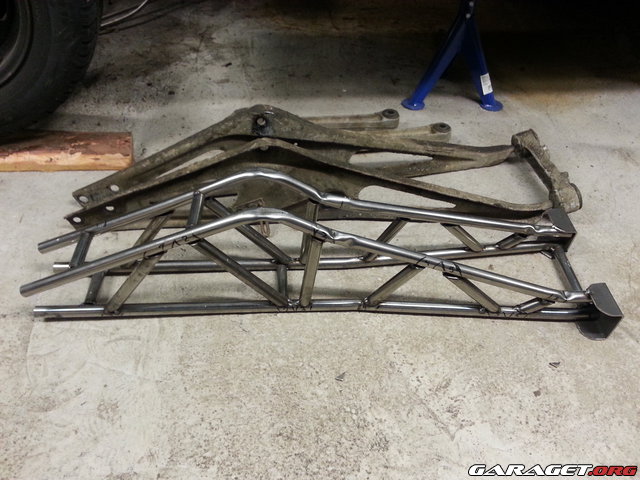

Här är en jämförelse mellan den orginala och den nya. Några fler rör mellan sidorna lags till efteråt samt några plåtar att fästa momentstagen i.
https://www1.garaget.org/gallery/images/183/182431/182431-d9944a482ecb11ae594937b98d8ccfa0.jpg

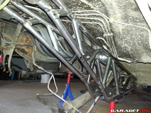

Här syns slutresultatet vid en provmontering på bilen, endast helsvetsning och lack kvar.
https://www1.garaget.org/gallery/images/183/182431/182431-e86f570b3f7ea3e9b33d8815fce05d70.jpg
https://www1.garaget.org/gallery/images/183/182431/182431-75f01030eecd7af8935b87a60a8580a6.jpg
Det som kunde ha gjorts annorlunda för ett ännu bättre resultat men som utesluter hemmasmide för de flesta är att:
1. Rören borde bockas i en riktig rörbock och inte i skruvstäd som jag gjorde dock blir det lite bättre om man använder en axelstump som röret får bockas längs så viker det inte helt ihop det. Trots det så får man ju bulor i rören där man bockat det och detta orsakar försvagningar.
2. Använda aluminiumrör istället för en ganska mycket lägre vikt men annars ser jag inga andra fördelar.
