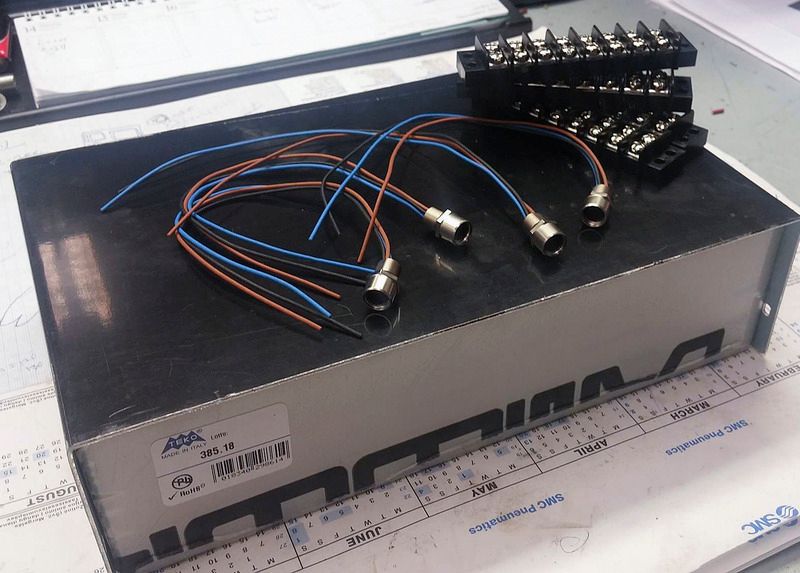

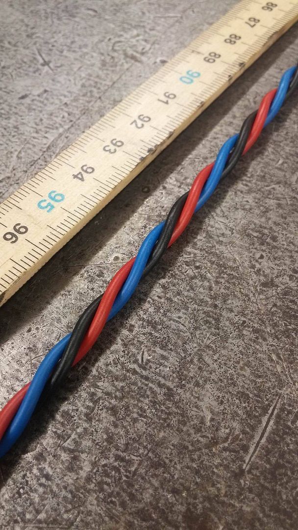

Har småpysslat lite iallafall och har gjort två kabelhärvor till nivåsensorerna fram. Ska försöka få dessa + luftslang dragna i bilen innan måndag... Ventiler har jag även hittat samt spolar till dem men så ska försöka få dem beställda till veckan.
Kablarna innan jag drog dem i robotslang. Röd = 5V, Svart = GND, Blå = Signal.

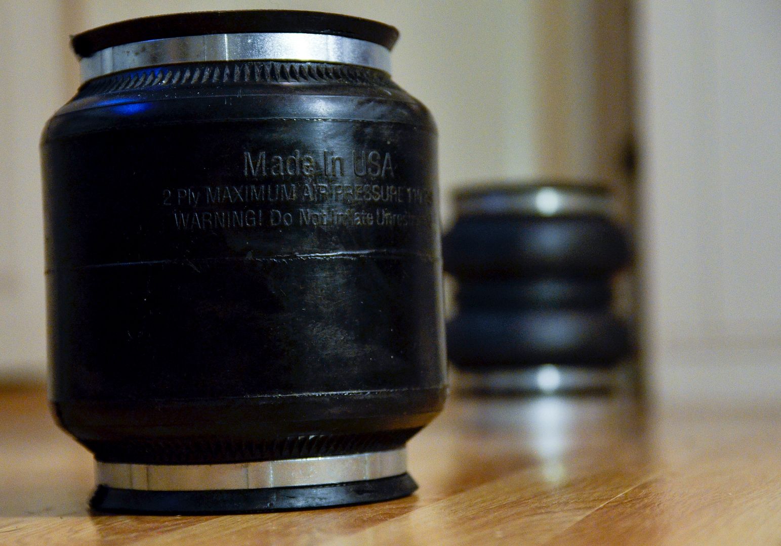

Hämta de nya bälgarna idag, de ser mycket mer lovande ut! big_smile
http://i40.photobucket.com/albums/e228/Snowgubben/baumllg.jpg
Borde bli perfekta för fjäderbenen fram men istället för att slänga de andra ska jag testa om de funkar bra bak. Imorgon (idag då inlägget skrivs 02.53) är jag ledig så förhoppningsvis hinner jag bygga fästen för bälgarna och få på dem, bilder samt kanske någon rolig film kommer givetvis! smile

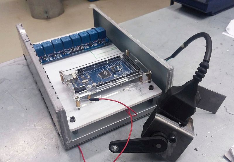

Har även beställt lite chassikontakter, någon alulåda och lite annat för att bygga in arduinon i samt reläerna ifrån Elfa. Trodde paketet skulle komma ifrån Sverige men av någon anledning kommer det ifrån Belgien så vi får se när dem sakerna kommer.

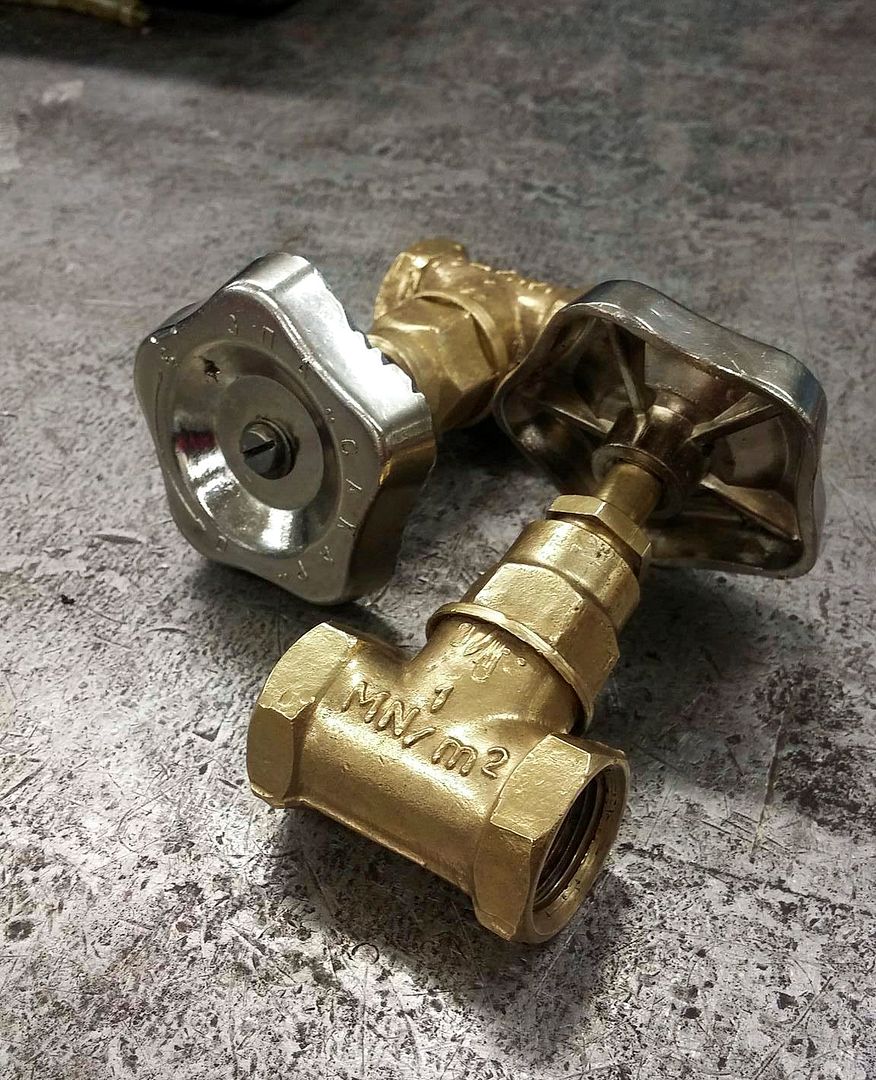

Fick även två döfräcka ventiler som såg ut som döden men efter lite putsning så blev dem helt okej. Återstår dock att se om jag tänker använda mig utav dem men coola är dem iallafall! smile

Beställde lite saker ifrån Elfa som kom i Fredags, bland annat en låda som datorn skall sitta i samt lite andra småsaker.
http://i40.photobucket.com/albums/e228/Snowgubben/saker.jpg
Påbörjade monteringen genom att testa att placera ut sakerna men för att få allting snyggt så kommer lådan att få två våningar, den översta med komponenter samt den undre med kopplingar, kontakter etc. Började med att kapa ut bit makron som skall agera våningsplan, därefter svarvade jag till 4 långmuttrar som skall hålla skivan.
http://i40.photobucket.com/albums/e228/Snowgubben/muttrar.jpg
Efter lite måttande, borrande, skruvande så såg det ungefär ut såhär.
http://i40.photobucket.com/albums/e228/Snowgubben/laringda.jpg
Inte klar än men börjar få ett hum om hur det skall se ut. Väntar även på ett sista relä för kompressorn innan jag skruvar ihop allting samt en regulator från 12v till 9volt. Detta borde komma vilken dag som helst smile

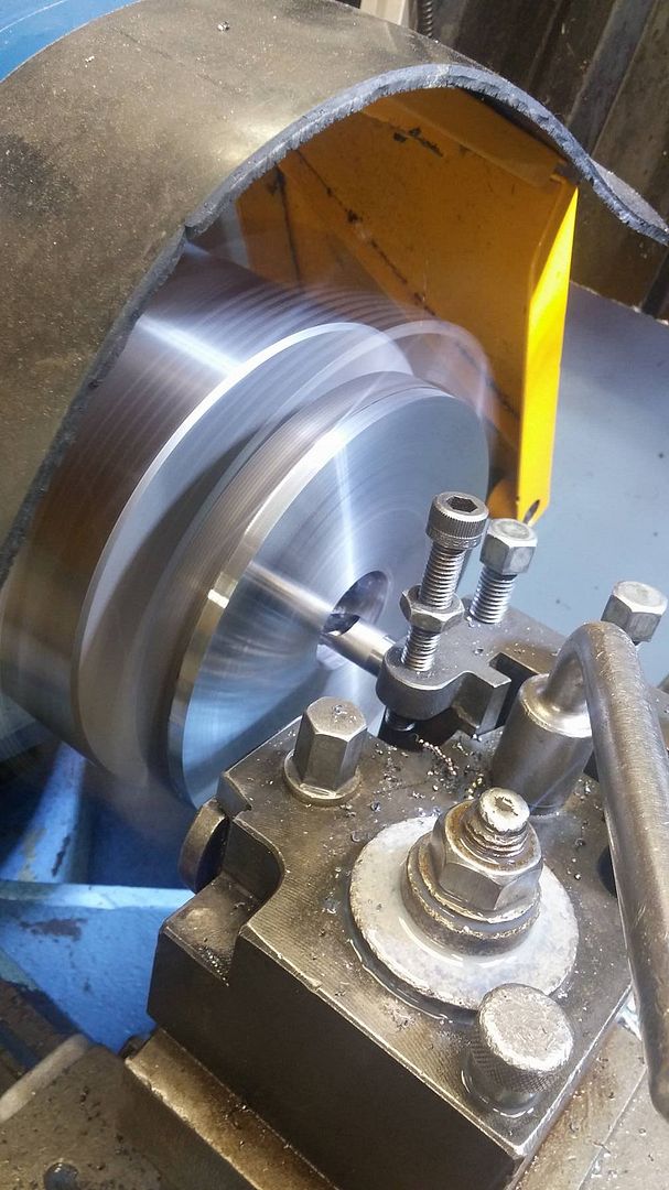

Började även att svarva ut fästena för bälgarna. Lite arbete kvar bara big_smile

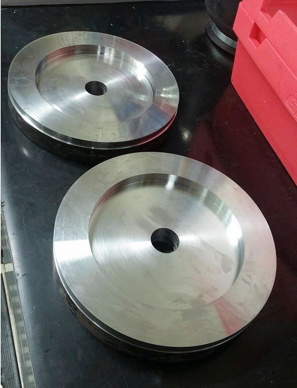

Sedan har jag fått iväg en beställning på två valsade ringar i rostfritt som kommer bli tankband samt jag har även lyckats programmera in en sensor för att visa den aktuella höjden på en lcdskärm. Coolt!!! big_smile
Fjäderbenen går även framåt! Började med att kapa ut två bitar Arne ikväll, slängde upp dem i svarven och började forma sätena för topplagringarna

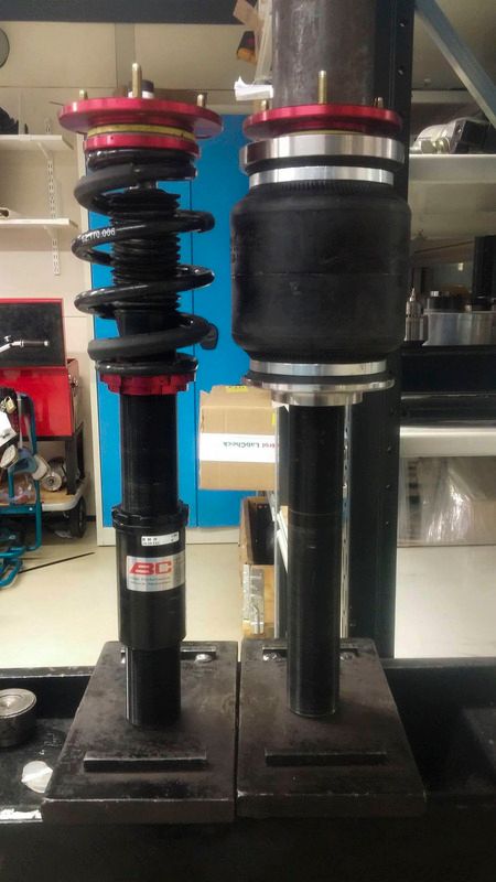

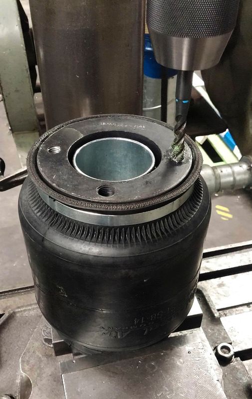

Sist jag uppdaterade svarvade jag ur ett säte för topplagringarna. Det rullade på och snart var de övre bälgplattorna klara. Sedan påbörjades de undre som skall skruvas på fjäderbenet.
Kapade åter igen upp två skivor med Arne för att slänga upp i svarven. Slängde upp dem i svarven och fixade till sätet som bälgen skulle sitta i.
http://i40.photobucket.com/albums/e228/Snowgubben/13621666_10153863209946379_1997720111_o.jpg
Därefter lät jag Danne_T5 ta över, så satte han upp dem i hans svarv. Dels fick jag en fin radie på undersidan plattan samt så svarvade han gängan så jag kan skruva plattan upp & ner på fjäderbenet smile
Såklart så bjuder jag på en film wink

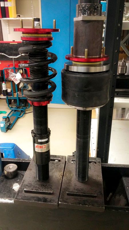

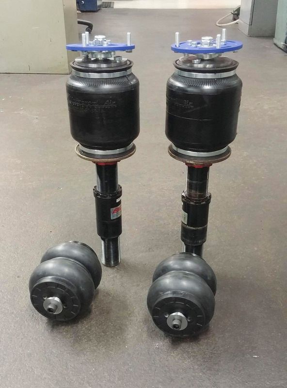

Och nu när sakerna är prelimenärt klara så måste man ju testa dem lite!!! Slängde på bälgen på benet och slängde upp dem i pressen för att jämföra bag vs coil big_smilebig_smile
Luft i bälg=
http://i40.photobucket.com/albums/e228/Snowgubben/fjaderpress.jpg
Tömd bälg=
http://i40.photobucket.com/albums/e228/Snowgubben/fjaderpressad.jpg
Ser ju ut att kunna bli rätt bra wink

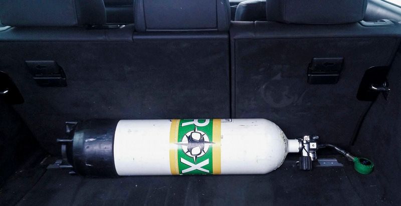

Vid detta tillfället var jag lycklig! Hur som så skulle bilen användas upp till Sälen endast om några dagar så fort som fan drogs i luftslang i bilen, genomförningar borrades. Passade även på att dra kablarna för nivåsensorerna så allting blev klart. Styrsystem hanns dock inte med att bygga eller montera en kompressor så löste luften på ett annat sätt:
http://i40.photobucket.com/albums/e228/Snowgubben/dykis.jpg
Lånade arbetskompisens dykflaska och kopplade in! Fungerade ypperligt och luften i flaskan räcker för lång användning. smile "styrsystem" blev ett antal kulventiler och några T-kopplingar!
