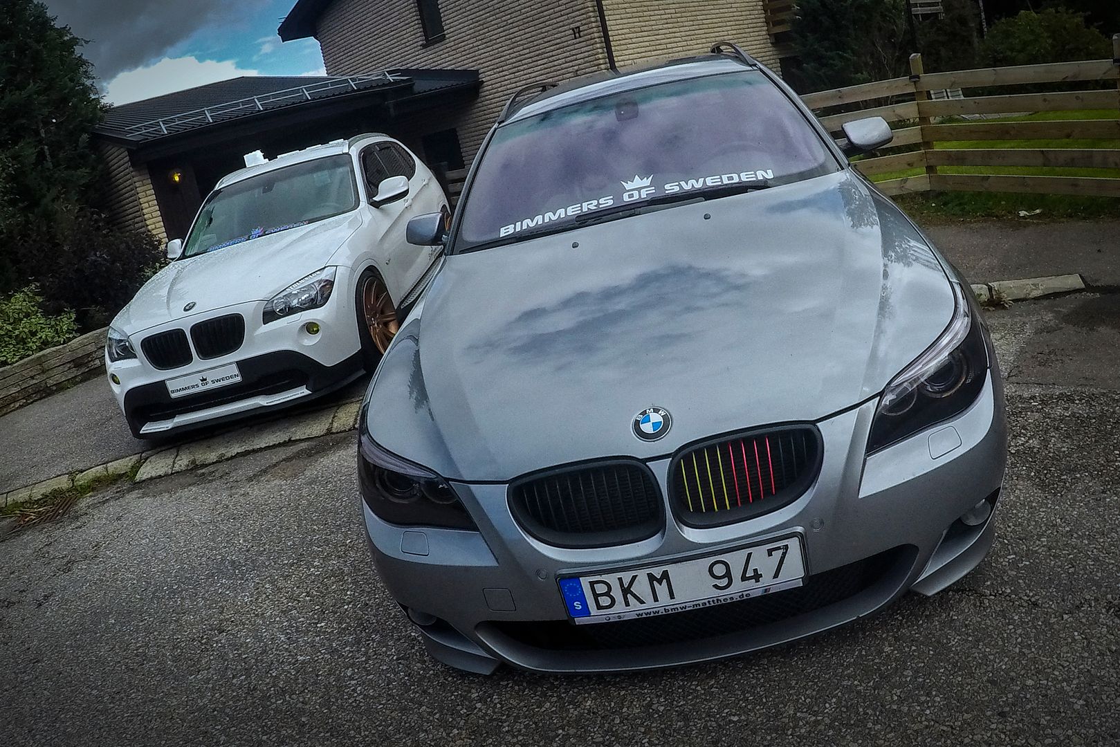

Helt original, påväg hem ifrån den föregående ägaren
http://i40.photobucket.com/albums/e228/Snowgubben/org.jpg
Som den såg ut efter ett tag@vallåkra 2015 smile

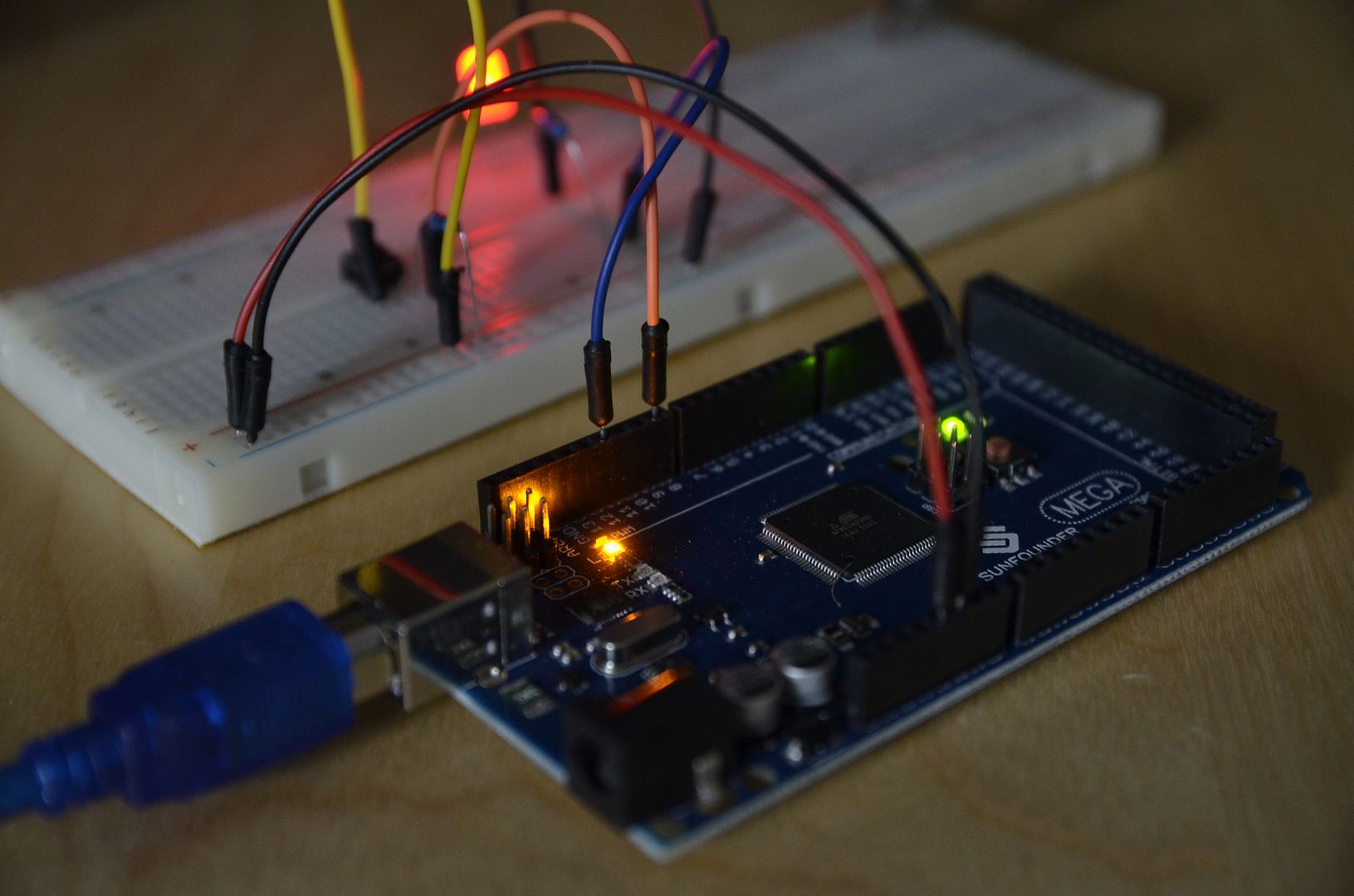

Som jag skrivit så skall jag bygga styrningen till luftfjädringen helt själv och då behöver man ju såklart styra det på något sätt. Det allra enklaste utav styrning till bälgarna är manuella ventiler där man får ex. trycka på en mekanisk knapp varje gång man vill höja eller sänka. Detta avfärdades snabbt och började leta efter andra alternativ. Man kan även bygga med lufttryck sensorer, men de skulle ju inte fungera om man förändrade lasten i bilen!
Sedan kom jag in på digital styrning och på marknaden har ett flertal märken kommit med egna styrningar men för väldigt stora summor...Så hey, varför bygger jag inte ett likadant, så jäkla svårt kan det ju inte vara? wink
Började undersöka små enkortsdatorer och i stora drag så finns det 2modeller som är mest förekommande, Raspberry Pi samt Arduino. Exempelvis så är Raspberryn en perfekt media dator där många använder den med ett grafiskt operativsystem. Många olika ingångar&utgångar så möjligheterna för denna plattform är stora. Arduino å andra sidan är enklare uppbyggd men även den har stora möjligheter med enkel programmering för att kunna utföra olika saker.
Valet mellan dessa modeller blev en Arduino Mega(okej, jag köpte en kopia, sunfounder...) utav den enkla anledningen att den har analoga ingångar vilket inte Raspberryn har. Enkelt förklarat är digitala ingångar av eller på(0V eller 5V) medans analoga ingångar kan vara vadfanken som helst mellan 0V eller 5V. Detta är ett krav då jag skall ha analoga sensorer.
Så en Arduino köptes in och började experimenteras med. I slutändan kanske jag tar hjälp utav någon som kan programmera men måste ju iallafall testa! smile

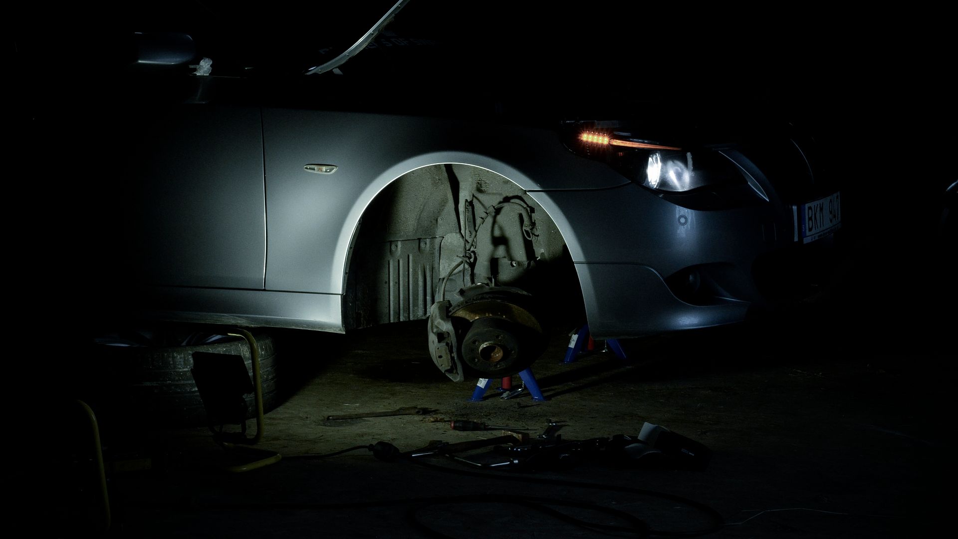

Bilen har iallafall blivit upplyft, coilsen nerplockade och jakten på bälgar har börjat. smile
http://i40.photobucket.com/albums/e228/Snowgubben/_DSC4665.jpg

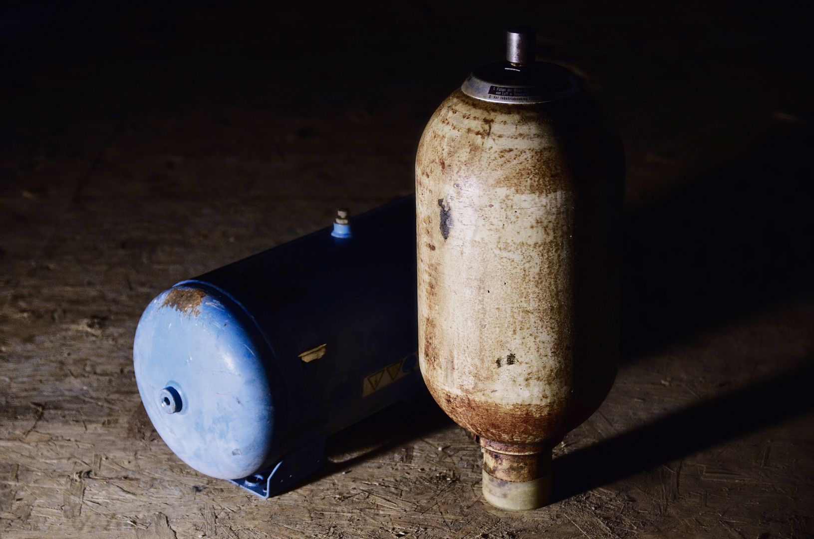

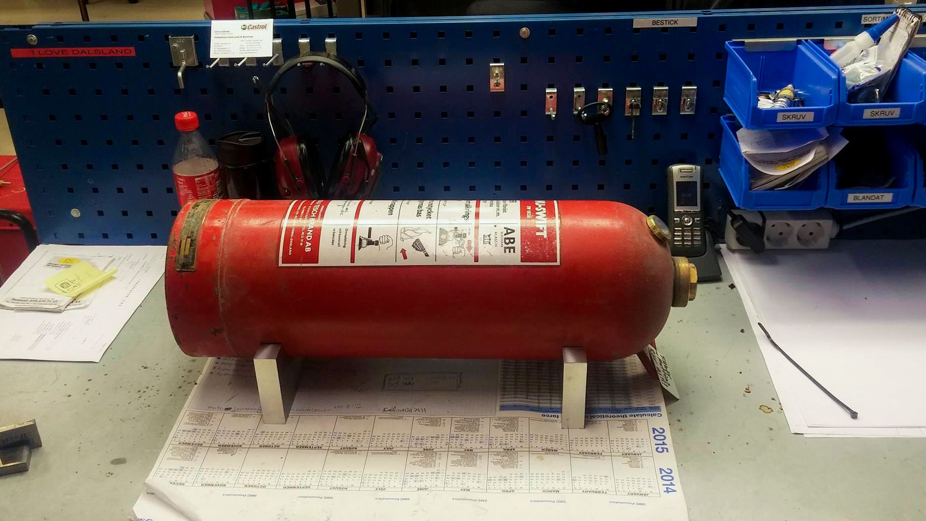

Om man bygger luftfjädring måste man ju ha en tank, frågan är hur den ska se ut?
http://i40.photobucket.com/albums/e228/Snowgubben/tankisar.jpg
104 Inlägg
13 december 2015
Här var det inte många kommentarer tongue
En liten update iallafall!
Har haft svårt att bestämma mig för vilken lufttank jag ska ha men efter lite grävande hemma i diverse gömmor hittade jag en som kommer bli kanon! Men den får ni inte se idag! big_smile

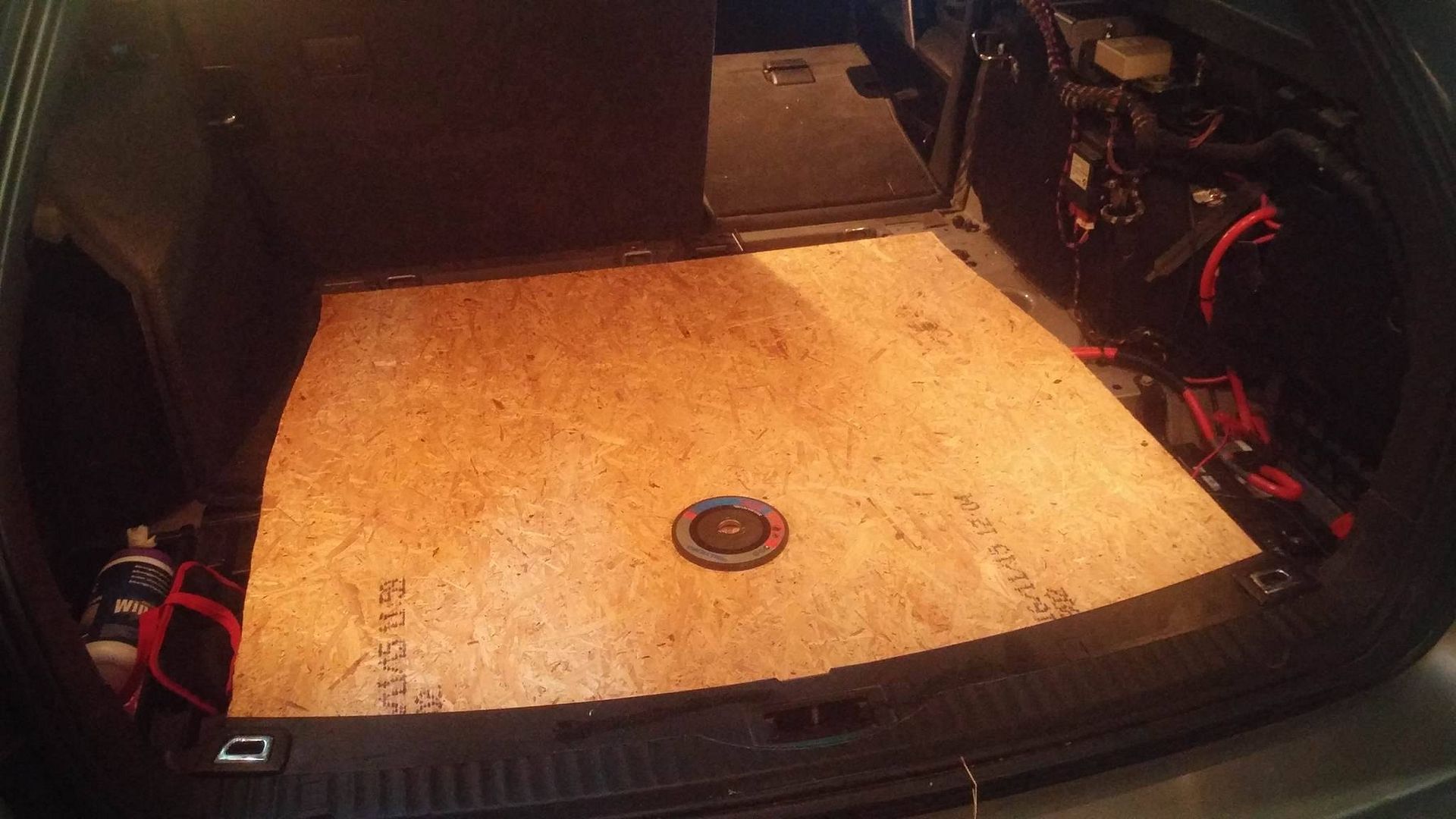

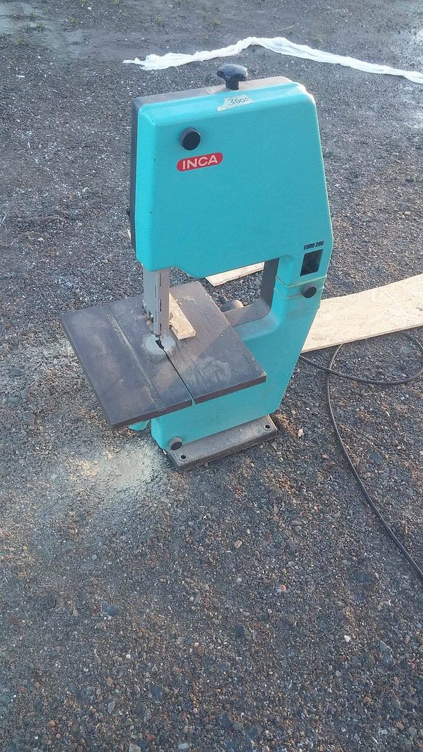

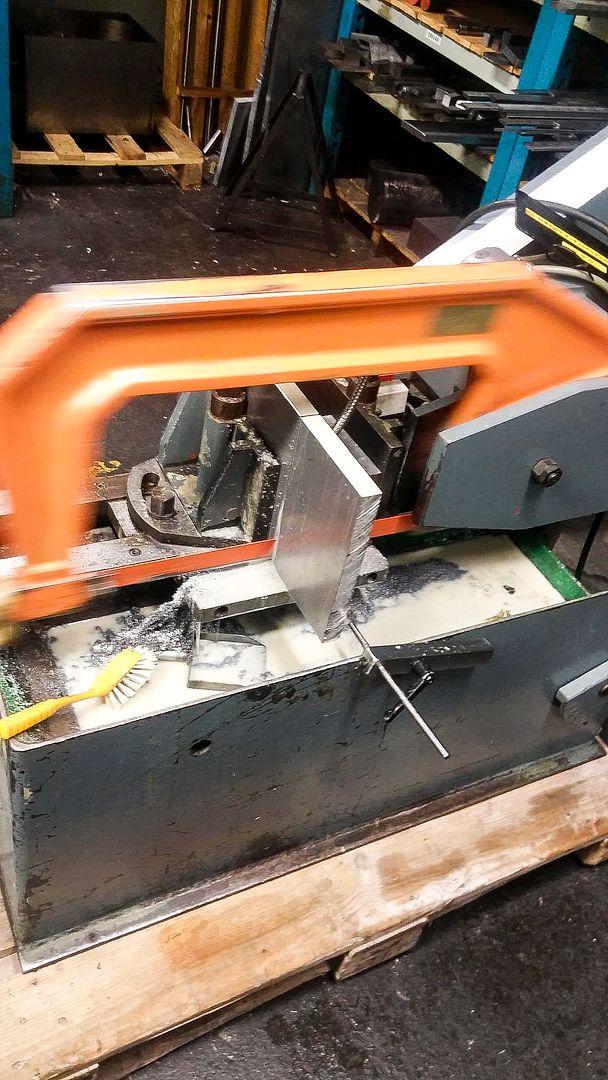

Började iallafall bygga lite smått i bagagen idag. Då jag är livsrädd för att sätta kapen i något original så var jag till bygghandeln och köpte en osb-skiva som ska bli nytt bagagegolv.
Då både cirkelsågen samt sticksågen har sagt upp sig fick jag gräva fram denna leksaken...
http://i40.photobucket.com/albums/e228/Snowgubben/12369973_10153387546786379_736801735_o.jpg
De va fanken inte lätt att såga ensam men blev ändå bra resultat (Y)
Provmonterade skivan!
http://i40.photobucket.com/albums/e228/Snowgubben/12375653_10153387546986379_1960431466_o.jpg
Detta blir ju helt okej! Nu är det bara att börja knåpa på fästen för tanken samt fortsätta bygga på golvet. Bälgarna är även på g men mer info där till veckan smile

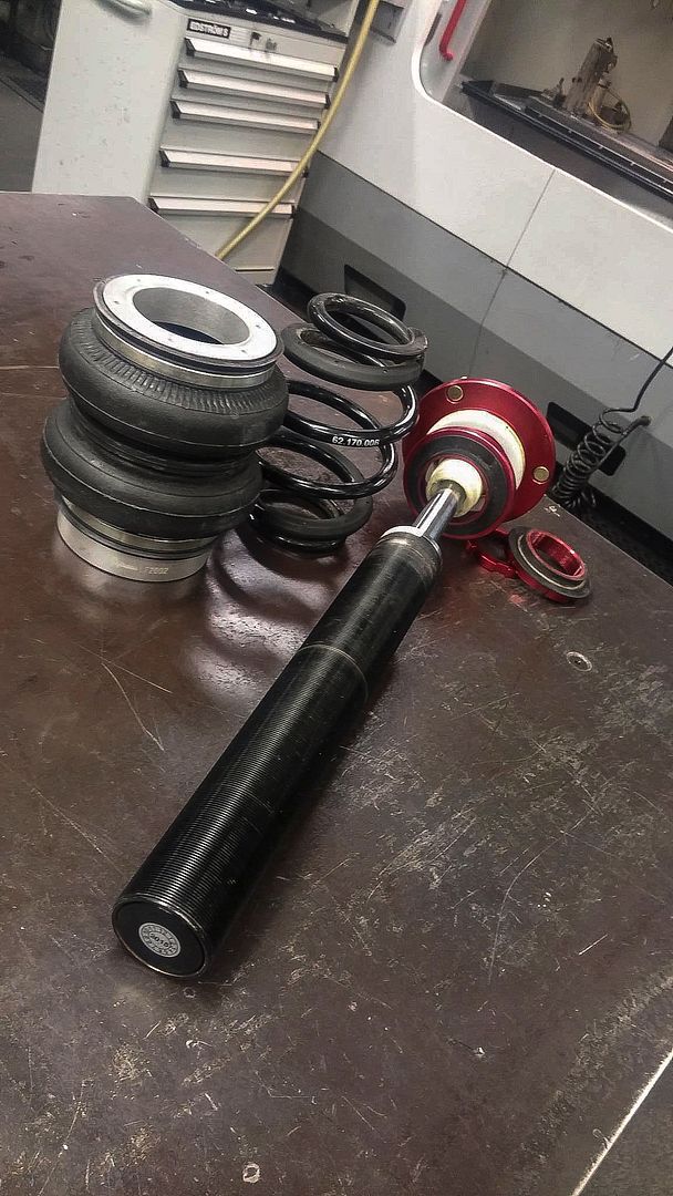

Har inte skett några större händelser men har iallafall fått hem bälgarna DOCK så kommer de aldrig att funka för mitt bygge...Extremt tråkigt med leverantörer som inte vet vad för saker dem säljer. Hur som helst så har jag köpt ett par andra som jag hoppas kan trilla in efter nyår. Lite längre slaglängd också vilket bara kommer göra gott smile
Ena coilen isärtagen med den felaktiga bälgen yikes
