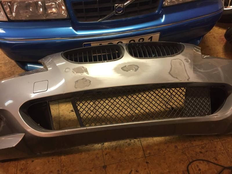

Fronten har blivit tillfixad så nu är den lite fräschare inför lackering.
http://i40.photobucket.com/albums/e228/Snowgubben/15776547_10154348890684514_1220192707_o.jpg
Han är duktig den där danne_t5 smile

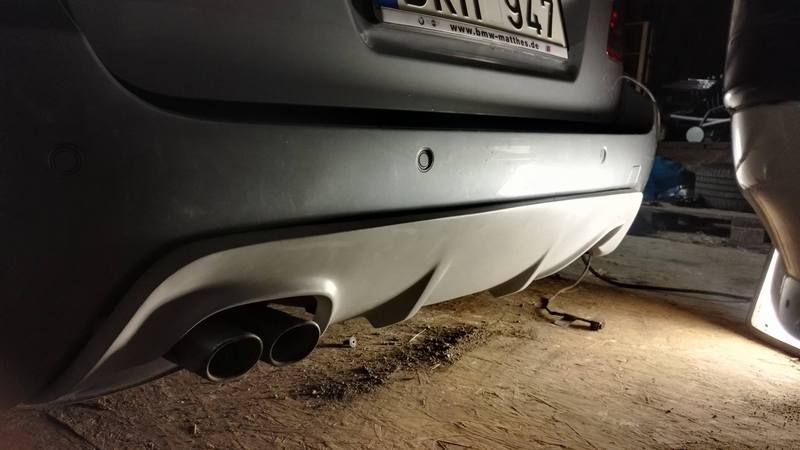

Sedan köpte jag även en liten annan diffusor ifrån Schmiedmann som jag testade lite snabbt. Inte världens coolaste men ser väll lite roligare ut kan jag hoppas!
http://i40.photobucket.com/albums/e228/Snowgubben/15857235_10154381448506379_1857481774_o.jpg
Det krävs lite pyssel för att det ska bli perfekt men de får vi ta när det är glasfiberavgjutning smile

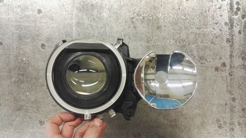

Till det lite tråkigare så verkar det som att ett utav mina paket ifrån USA har försvunnit någonstans på vägen. Ska undersöka lite mer imorgon men hoppas att det kommer tillrätta snart. Har iallafall fått det andra paketet så har börjat spåna på hur lyktorna skall se ut. Testade att frosta ena Angeleyesringen för att se hur det skulle se ut. Kan nog bli trevligt smile

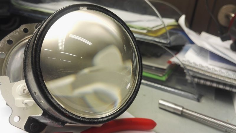

Avslutar med en bild på hur det blev med den nya projektorlinsen som är klarglas istället för originalet.
http://i40.photobucket.com/albums/e228/Snowgubben/15878007_10154381447501379_2117700739_o.jpg
Behöver fokusera linsen men det blir i ett senare skede.

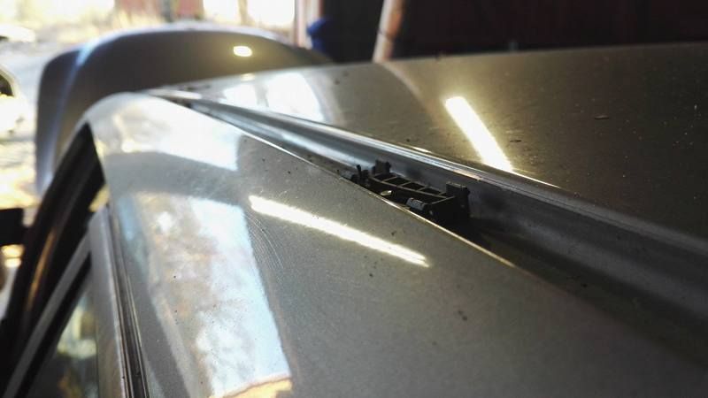

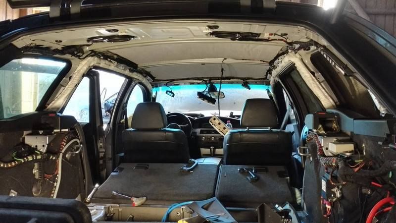

Iallafall så har jag fått skruva lite med bilen, railsen ska väck så plockade ner innertaket för att komma åt skruvarna.
http://i40.photobucket.com/albums/e228/Snowgubben/16244969_10154437220661379_376073948_o.jpg
Efter att 6st muttrar var lossade så var räckena borta smile

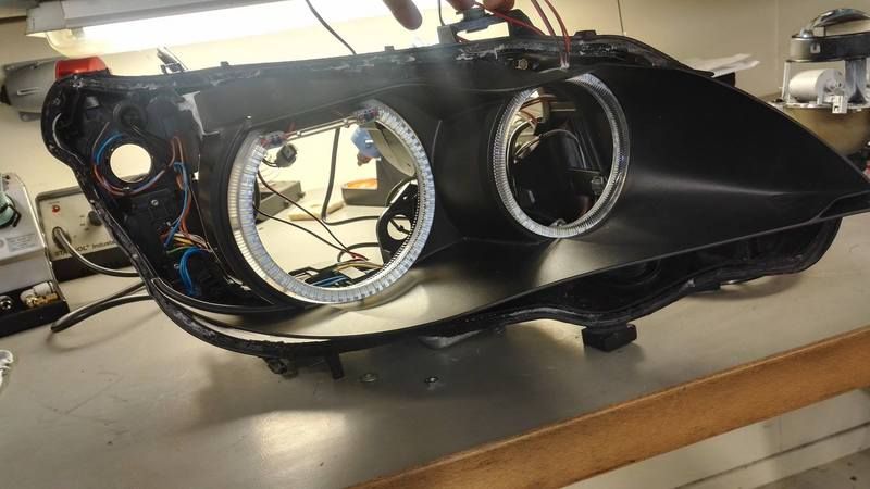

Därefter så har jag fortsatt att få pysslat med den ena lyktan och det börjar ta sig. Lite modifieringar på detta så blir det awesöme!
http://i40.photobucket.com/albums/e228/Snowgubben/16251092_10154437228071379_473623690_o.jpg

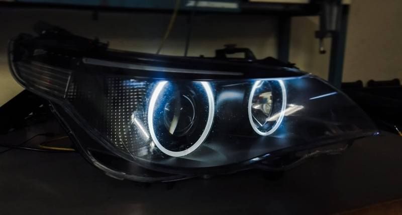

Sedan har jag äntligen fått mitt paket ifrån USA med de nya Orionangeleysen så plockade isär lyktan och började klura på hur de skall monteras, men de löser sig säkert på något sätt smile
http://i40.photobucket.com/albums/e228/Snowgubben/16145393_10154437221516379_1785342937_o.jpg

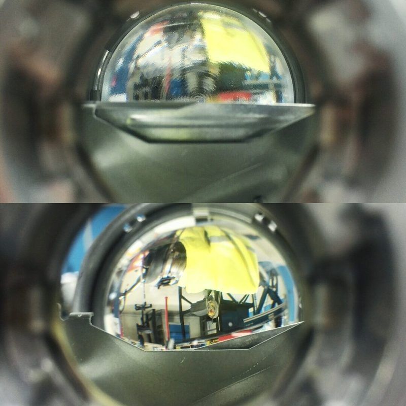

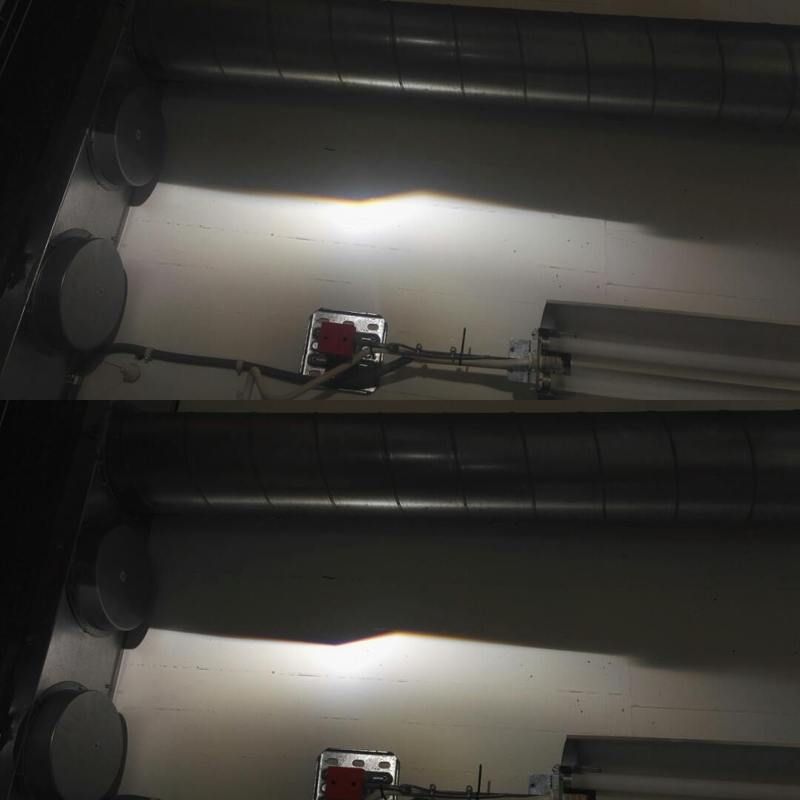

Över till projektorn och som jag har sagt tidigare så måste jag fokusera in den nya linsen så passade på att göra det nu. Blir lite trevligare skärpa i ljuset som syns på nedre bilden.
http://i40.photobucket.com/albums/e228/Snowgubben/16196466_10154437226551379_531961582_o.jpg

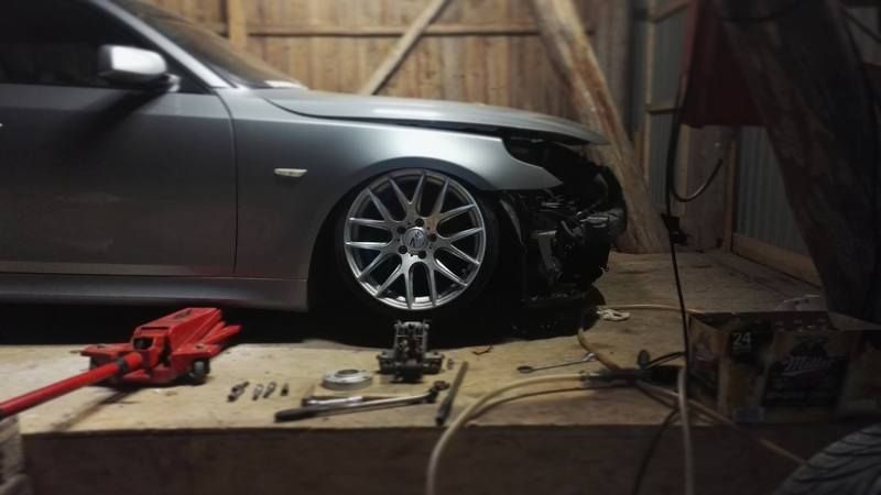

20" är de vanligaste fälgarna till E61 och såklart så var jag tvungen att testa dem nu. Fram visade det sig att fälgarna blev svåra att få plats med tack vare att luftbälgarna är bredare än fjädrarna så då får man ju bygga om lite.
http://i40.photobucket.com/albums/e228/Snowgubben/falgar.jpg
Tadaaa... 2st fälgar byggdes om från 10" till 8,5".
Efter lite måttande och testande utav spacers så såg den ut såhär.
http://i40.photobucket.com/albums/e228/Snowgubben/okokkok.jpg
Helt okej men helvete va hög den blev. Detta är såklart helt oacceptabelt så ombyggnation krävs!
Vrålapan och svetsen åkte fram för att bygga om bilen, sedan köptes 2 coils in för att bygga om till justerbara dämpare. Tyvärr har jag inga fler bilder än just dämparna smile
http://i40.photobucket.com/albums/e228/Snowgubben/benben.jpg
Efter lite pyssel blev det mycket bättre...
http://i40.photobucket.com/albums/e228/Snowgubben/sklaeg.jpg
Så efter mycket om & men så blev bilen bra mycket lägre bak. Fram så byggdes camberplattorna om lite extra och justerades så att hjulen hamnade innanför skärmkanten, därefter skruvades den enkelt ner på coilsen fram.
