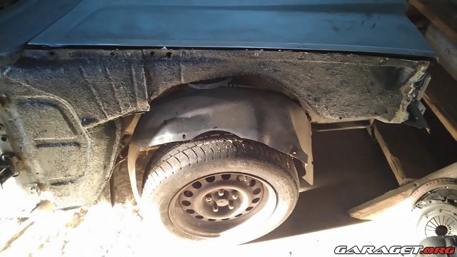

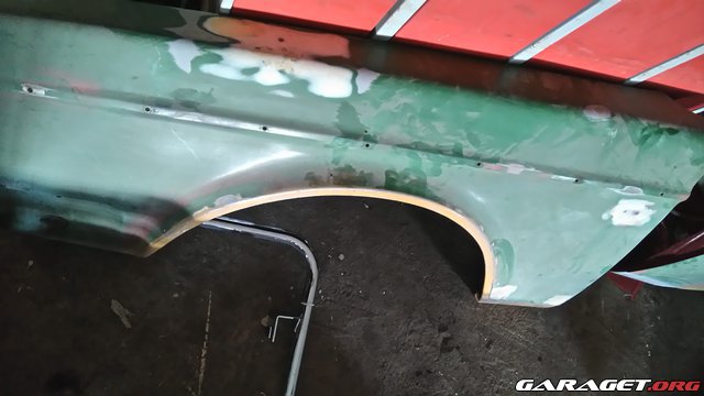

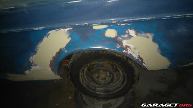

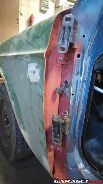

Köpte nya framskärmar för de andra var väldigt rostiga...
https://www1.garaget.org/gallery/images/207/206307/206307-133e71d26070ec4b13ed2b5c282a1fed.jpg
Slipade rent inne skärmarna och la på underedsmassa tongue

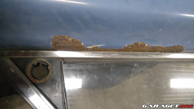

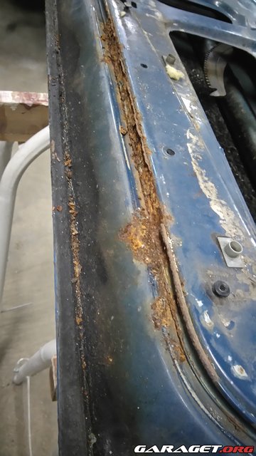

Lister runt rutor och dörrar är som gjort för att rosta....

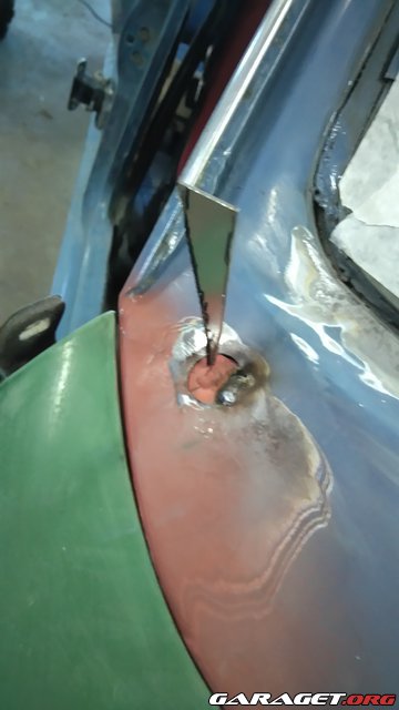

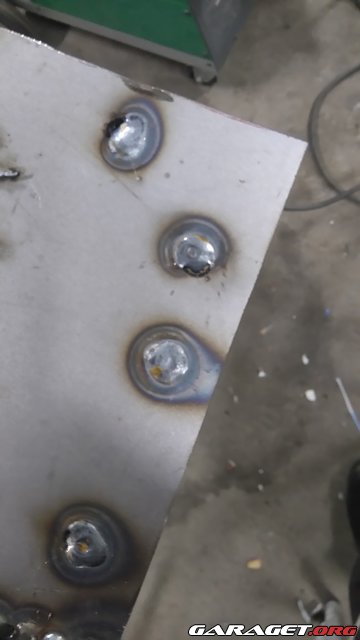

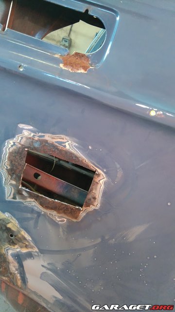

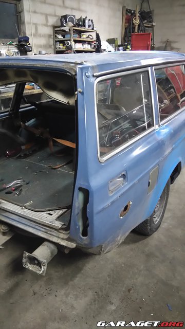

Svetsade igen hålen till lamporna bak på sidorna.
https://www1.garaget.org/gallery/images/207/206307/206307-8527cdd2c4fc438507c7a5b02ae2672b.jpg
https://www1.garaget.org/gallery/images/207/206307/206307-1bd3e04a3ececabb9993f7bf99ac49f5.jpg

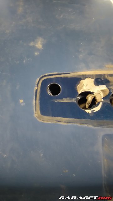

Hålet i dörren när det var igen svetsat
https://www1.garaget.org/gallery/images/207/206307/206307-1eaa77add8cb6d3a6f7f7419995db8fe.jpg

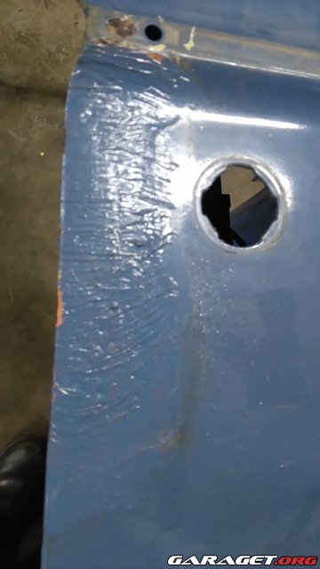

Antenn hålet försvann
https://www1.garaget.org/gallery/images/207/206307/206307-229cb90c380533c41b75b22acecbbf52.jpg

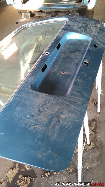

Det var svårt att spackla torped plåten så jag skar sönder en spackel spade
https://www1.garaget.org/gallery/images/207/206307/206307-bb8d0b28862c903fed73d20a7e44d329.jpg
https://www1.garaget.org/gallery/images/207/206307/206307-9da05daf6b049d1636df2af8485dd3ce.jpg
Lite spackling på en av bakdörrarna...

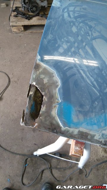

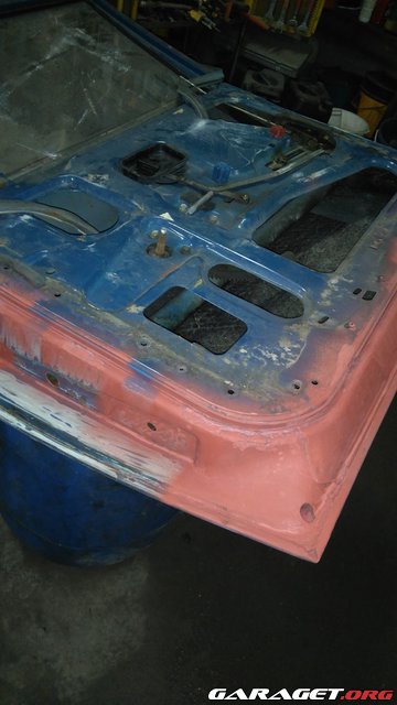

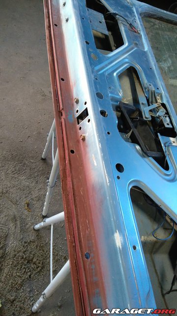

Började också lite med en av framdörrarna, fanns lite rost på undersidan av dörren och såklart vid listen.... big_smile
Mjäryds Eliten
Kolla gärna in mitt projekt!
http://www.garaget.org/forum/viewtopic.php?id=310030
390 Inlägg
11 januari 2016

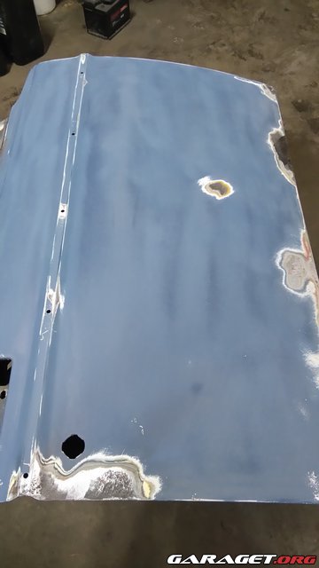

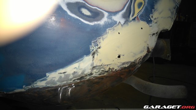

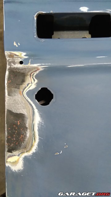

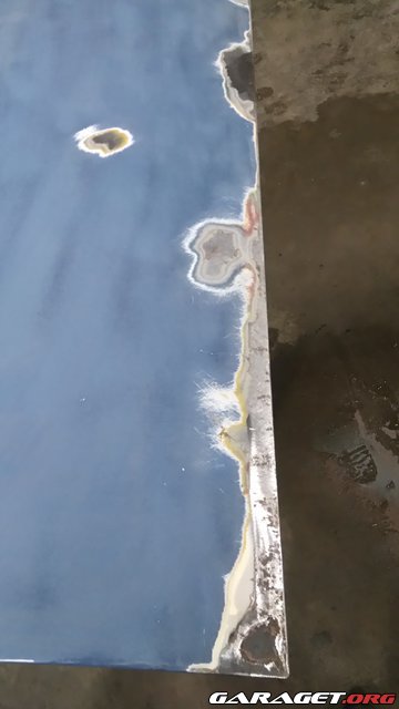

hittade lite genomgående rost på dörren idag.... Men räckte att slipa och svetsa igen de tongue
https://www1.garaget.org/gallery/images/207/206307/206307-631e85c091d0a4314e0ea65f74747ee2.jpg
baksidan av dörren klar
https://www1.garaget.org/gallery/images/207/206307/206307-1b5c78b9a30c15e41de837d709940fe9.jpg
Fanns lite konstiga rost lagningar på denna dörren big_smile
https://www1.garaget.org/gallery/images/207/206307/206307-a9c1b2627ac3d5e459530c7edc09bd7c.jpg
https://www1.garaget.org/gallery/images/207/206307/206307-ff43505037eb45df71ebaac9116eaeea.jpg
Slipa ner och göra om....
https://www1.garaget.org/gallery/images/207/206307/206307-d49a7cc9b27297f813711ad139b8cf34.jpg
https://www1.garaget.org/gallery/images/207/206307/206307-86284993a727e4889f93bd3b2cde7bf9.jpg
ner mattad och klar för spackling big_smile

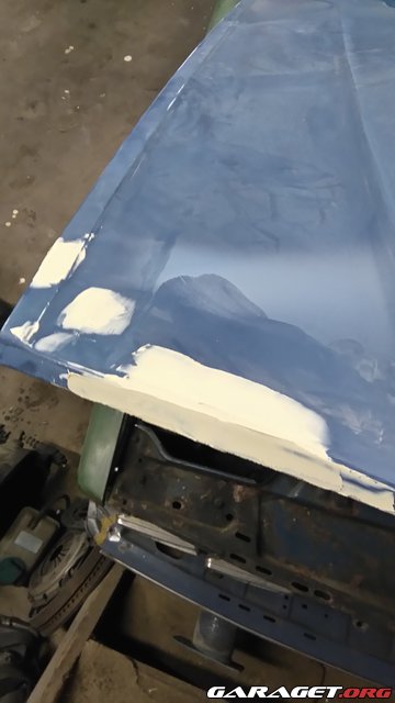

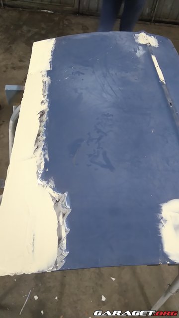

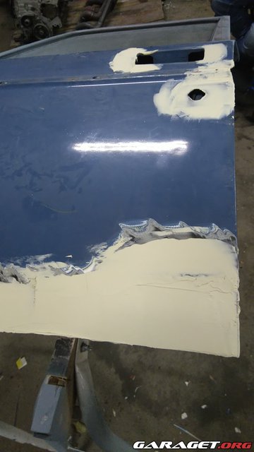

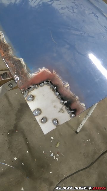

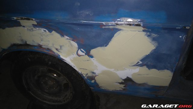

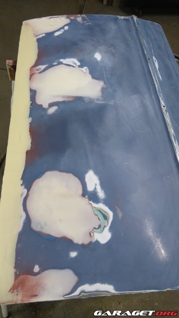

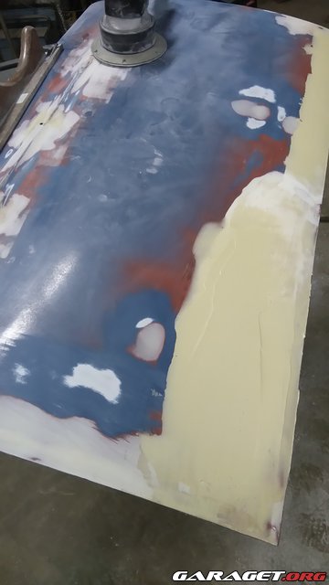

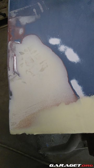

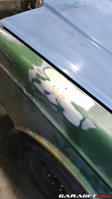

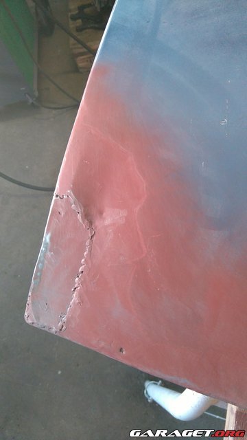

Har slipat ner det mesta spacklet på skärmkanterna  båda sidor om bilen. Sen också spacklat en gång där det behövdes tongue
https://www1.garaget.org/gallery/images/207/206307/206307-40d04009772df85345da07cf579bb5b5.jpg
Första spacklingen
https://www1.garaget.org/gallery/images/207/206307/206307-97e098af37a6c05ad257914b6e053fef.jpg
https://www1.garaget.org/gallery/images/207/206307/206307-7460286780bf55515cc3798721fae91f.jpg
Andra sidan...
https://www1.garaget.org/gallery/images/207/206307/206307-93ade500881bb5eab36e525d6f623ecf.jpg
https://www1.garaget.org/gallery/images/207/206307/206307-36dac642a97caf6071852c7a2dfeeb64.jpg

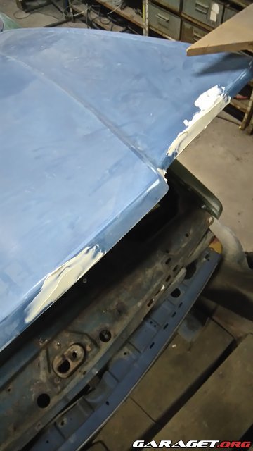

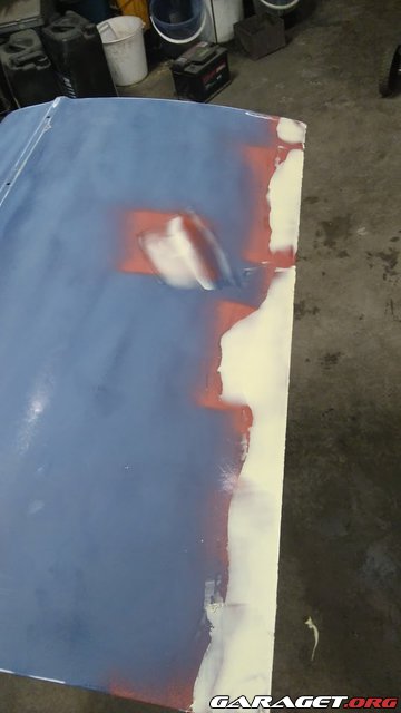

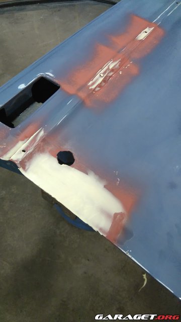

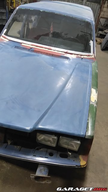

Hittade lite rost fram på huven.... Slipade ner det och spacklade lite
https://www1.garaget.org/gallery/images/207/206307/206307-611219d2a697ca077def22d2037a879a.jpg
https://www1.garaget.org/gallery/images/207/206307/206307-1b5c020b32d1f864184880b5572b5a6b.jpg

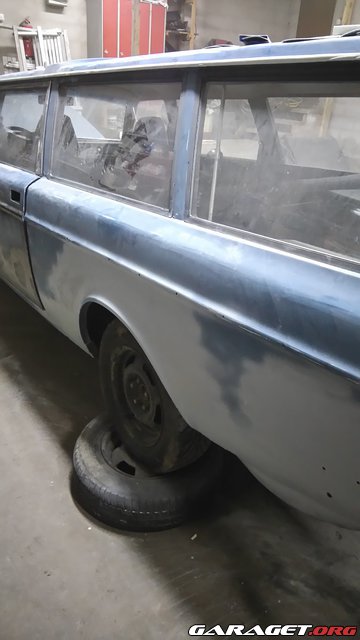

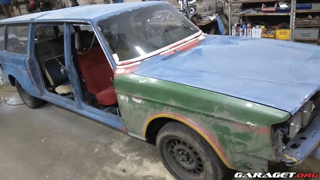

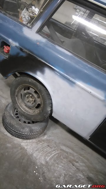

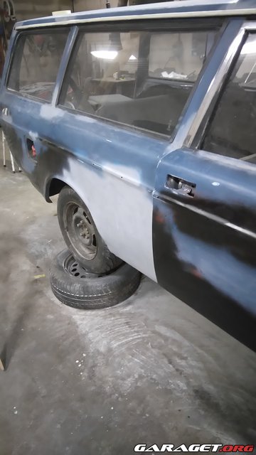

Tjena! Håller fortfarande på för fullt med slipning och spackling som är så jätte kul........ sad
Men nu är iallafall alla dörrar och det mesta på resten av bilen klart. Så går allt som tänkt så ska den lackeras i helgen, men det återstå att se tongue

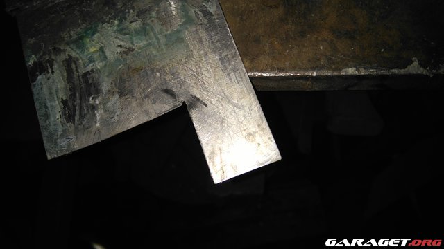

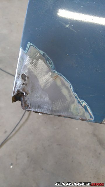

Tyckte plåten på sista dörren såg ut att sluta lite väl tidigt i nederkant.... Och när jag slipade ner det så upptäckte jag att de hade hoppat över en bit av den yttre plåten och lagt en massa spackel istället lol
https://www1.garaget.org/gallery/images/207/206307/206307-49eb0d12405b2e874fc5912c1833f290.jpg
Fanns lite till att laga
https://www1.garaget.org/gallery/images/207/206307/206307-a669962c951959086445f69be59d5a38.jpg
https://www1.garaget.org/gallery/images/207/206307/206307-8d5912f2ae2f5ee433bc6109bfcc94ca.jpg
https://www1.garaget.org/gallery/images/207/206307/206307-179b4e32d7f24bc245069f299e0b3a90.jpg
https://www1.garaget.org/gallery/images/207/206307/206307-6f4e1716a1d791da7353464c704c6de9.jpg
https://www1.garaget.org/gallery/images/207/206307/206307-31be8f0ece83712c6f7acee58aad197c.jpg
https://www1.garaget.org/gallery/images/207/206307/206307-78a68c67cc9a2c9a3eb399541717e8e5.jpg
lagt på lite färg där jag har spacklat för att se hur det ser ut och se om man missat nått
https://www1.garaget.org/gallery/images/207/206307/206307-e8fba413728b62b5a01d62eff265ef39.jpg
https://www1.garaget.org/gallery/images/207/206307/206307-6fccecc608b70a25c5c2172426f1e093.jpg
https://www1.garaget.org/gallery/images/207/206307/206307-c07eef33b6512054c8b55c0121aaea27.jpg

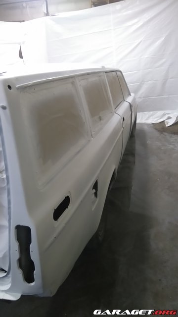

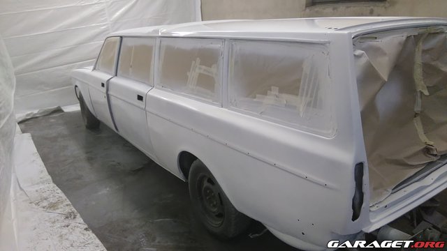

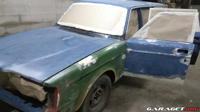

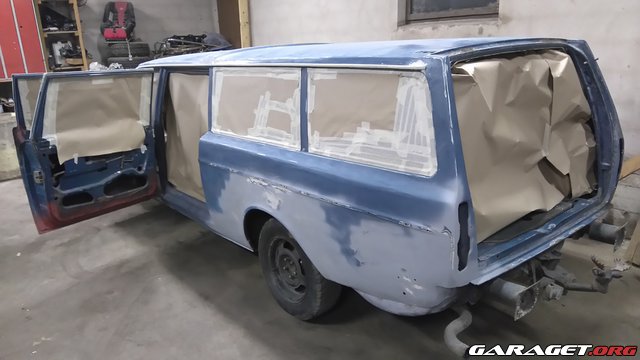

Tjena!

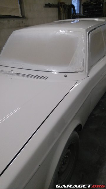

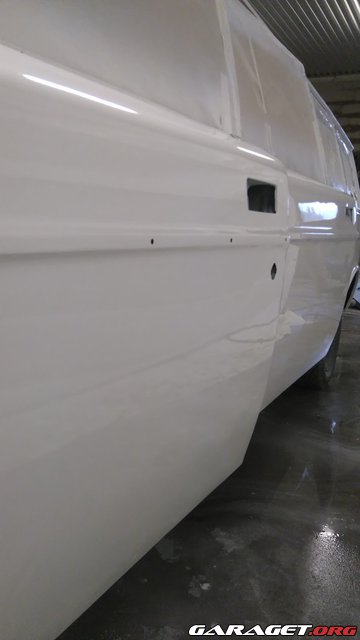

Limon var för lång för att kunna lackas i lackboxen så det fick bli en "garage lack" tongue Så Maskerade allt igår och satte upp presenningar så att det inte skulle blåsa runt lika mycket i garaget, sen hade jag ett stort utblås som hjälpte till väldigt mycket faktiskt.
Grunden lades på tidigt i morse så den riktiga lacken kommer på imorgon någon gång big_smile
https://www1.garaget.org/gallery/images/207/206307/206307-31aa60e0f8defd19ce6157ea8b3c39fd.jpg
https://www1.garaget.org/gallery/images/207/206307/206307-5d4f6570d1f902ebdd89832b2ee97d22.jpg
https://www1.garaget.org/gallery/images/207/206307/206307-2bb3149309afeba762e1269b16649177.jpg
https://www1.garaget.org/gallery/images/207/206307/206307-a44bc01891e42da70b029a3e39f6339e.jpg

Nu är den äntligen färdig lackad!!! big_smilebig_smilebig_smile
Fick mycket hjälp av en kunnig som lackerat mycket men lackade det mesta själv. Så det blev kanske inte 100% perfekt men det var första gången jag lackade så jag är väldigt nöjd big_smile
