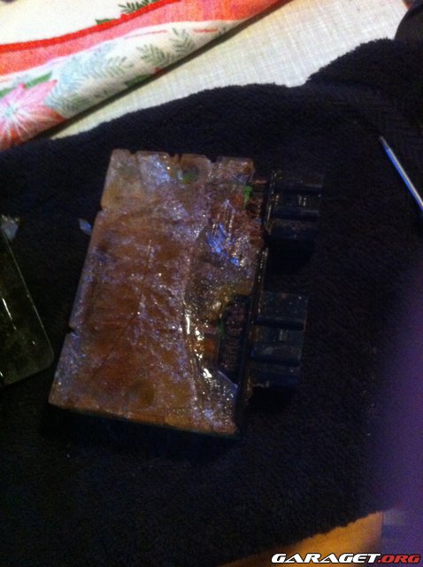

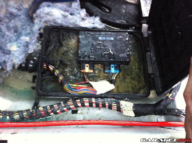

Jag hittade något om att det sitter någon Box under förarsätet. Till elhissar, taklampa o så. Någon som vet något om den boxen?

Komfortstyrdonet är det nog du tänker på, fast komfortstyrmodulen inverkar inte på huruvida bilen startar eller inte (kan inte se hur den skulle göra det iaf).

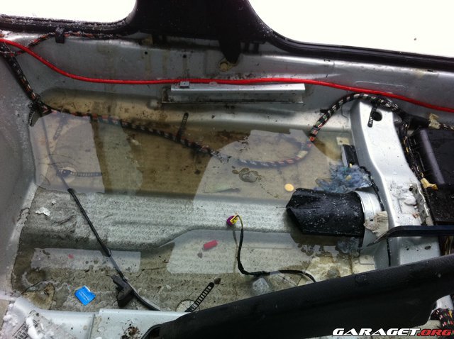

Där är lite bilder på hur det såg ut

Det ser ut som elfel..

Så kan det gå när man dra in massa snö i bilen under en längre period...Kolla så det inte ligger vatten på fler ställen. Koppla loss batteriet bums. Låt torka. Byt vattenskadade komponenter. Rengör kontakter med "oxide clean" men även "mekaniskt" om så behövs. Sätt ihop. Och håll tummarna.

Vattnet kom in från ett borrat hål i torped väggen för plus kabeln till slutsteget som ägaren har gjort. Som jag nu fogat igen och ställt in en fuktslukare i bilen.
