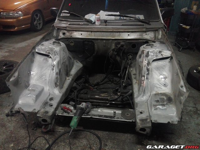

Har suttit å rensat och slipat motorutrymmet nu i 3 dagar. Och börjar bli rätt nöjd faktiskt big_smile passade på och svettsa alla skruv hålen som de tidiga ägarna gjort. (44st på högersida och 27st på vänster big_smile)Men nu är dom fyllda, och ner slipade. Antingen imorgon eller torsdag blir det att spackla, och slipa vidare så ska de bli fint big_smile

Min kompis har överbliven brun grundfärg till billig peng som han ha använt, å den funkade bra säger han. Men vågar man pröva brun grundfärg och laserblå på det? Eller blir de bara skit hmm

du ska ha en ljus grund då får du upp laserblåa färgen... tar du en mörkgrund då blir laserblåa mörk...

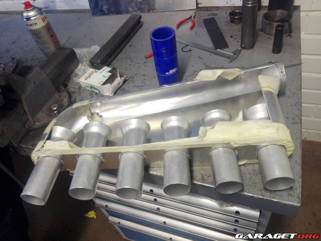

Dåligt med uppdateringar förtillfället när ekonomin talar. Men nu har väll lönen kommit så har jag köppt lite grejjer att pyssla med.
Kom så långt igår på plenumet, och fortsätter idag med det så lär bli klart big_smile bara "runners" som fattas med det kommer att tillvärkas på torsdag

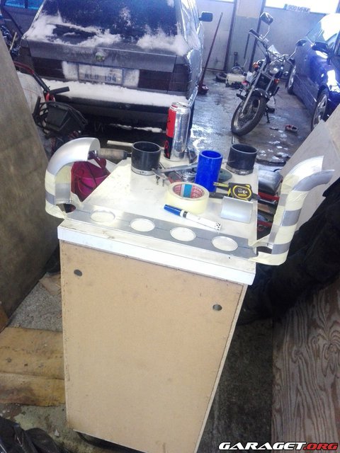

Här kommer en liten snabb uppdatering hur det ser ut förtillfället. Pressa trattar och plocka isär toppen imorgon är planen iaf, beror på hur länge jag jobbar smile

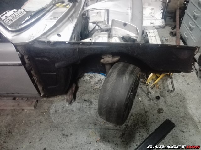

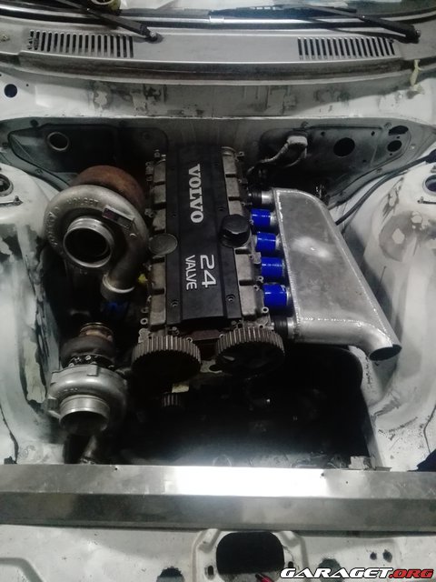

Men iallafall fick ett kanon byte med min gamla HX35 turbo. Så bytte bort den imot en HX55 istället med 25ans avgashus (lite stort dock) så nu blir det å köra compound, biturbo eller stor-liten turbo eller hur man säger. Så det blir sen och en T70, och om 2veckor kommer lönen och då skall det bli grenrörs bygge big_smile
Jag har nog pysslat lite ändå. Bilder får tala för sig smile
https://www1.garaget.org/gallery/images/197/196999/196999-50fb8dda551c999732e11f4a08d3e84b.jpg
Så där ungefär jag tänkt mig, kommer säkert å ändras tror jag. Men en början iallafall
https://www1.garaget.org/gallery/images/197/196999/196999-b2c16dff7ff506002a75f0316c456ac6.jpg
https://www1.garaget.org/gallery/images/197/196999/196999-e388e8d78e71aac32eb883300f908a6e.jpg

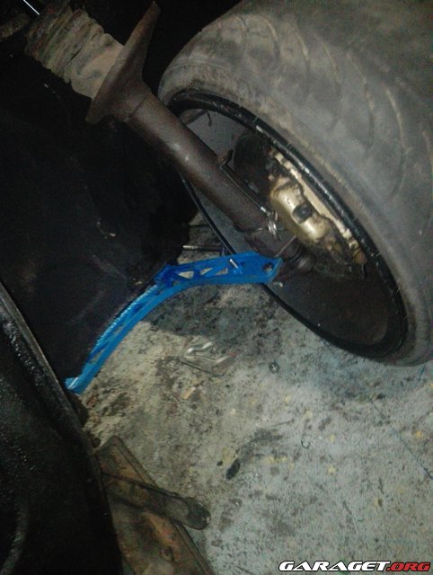

Så ser bärarmarna ut efter att jag ritat upp de i Autocad. Och underreds behandlat
https://www1.garaget.org/gallery/images/197/196999/196999-5d220221a704412a5af2e904fe4302db.jpg
Och så mycket styrvinkel kan jag ha. 67° Men frågan är om jag vill ha så mycket xD

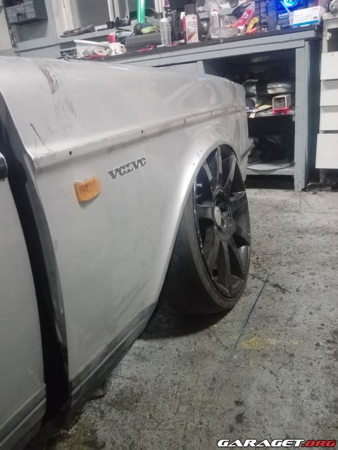

Så de var nog de mest intressantaste jag pysslat med. Har ritat upp alla flänsar i Autocad samt några delar tillfram vagnen så allt blir rätt där. Skall börja fundera på topplagringar också så såsmåning om. Och så klart skall de lagas själv smile
Tack för mig smile

1 april 2016
om de funkar å köra med 67 graders vinkel så äre väll ba å köra på de, behöver ju inte utnyttja allt om du inte vill, nog skönt å ha om du börjar få överställ
Japs-Samt VW Älskare
32 Inlägg
2 april 2016
Så sant, kan ju åka riktigt brett desutom cool
581 Inlägg
2 april 2016
lär ju kunna rädda många överstyrda svängar å kast med den där styrvinkeln! lol
