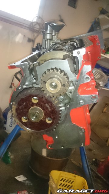

https://www1.garaget.org/gallery/images/72/71713/71713-7cccc155471e0222fcd26b7e03128221.jpg
När jag tappade sugen på slipning ,fick det bli lite kamdrevs montage ,nästa steg är att få på oljetråget

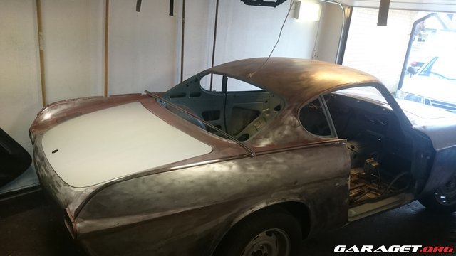

https://www1.garaget.org/gallery/images/72/71713/71713-83d859edcb7693adfd20fb4fb3f4435e.jpg
Bakluckan färdig o på plats ,bara lite injustering kvar,o bilen är färdig slipad , puh det är tidskrävande att slipa plåtrent

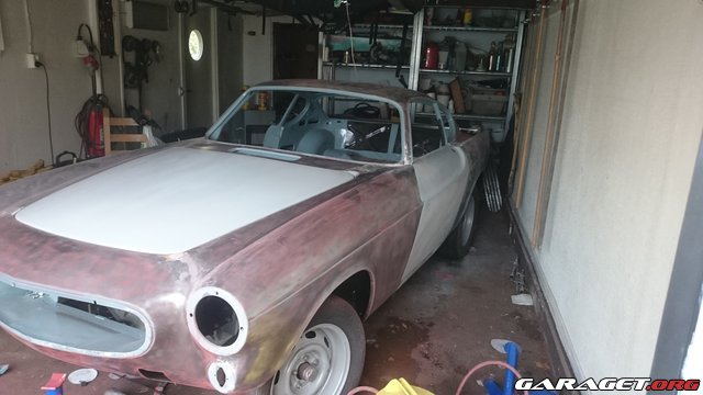

https://www1.garaget.org/gallery/images/72/71713/71713-e110846a73a351cad4c7719e8a3bcbf3.jpg
Bilen slipad o klar ,dörren inpassad och dörrlåset på blev ganska bra , men övre delen av skärmen behöver justeras ut några millimeter ,får fundera på hur detta görs lättast ,hmm

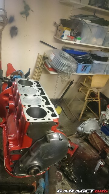

https://www1.garaget.org/gallery/images/72/71713/71713-d4496ff934784f415117a6c80a286bb0.jpg
Dagens utförda arbete,fick på kåpan över kamdrev och på med oljetråget

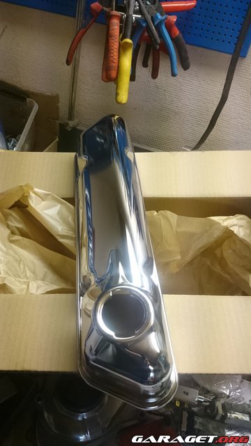

https://www1.garaget.org/gallery/images/72/71713/71713-e24f073ae94c51dabc0462532b7498f1.jpg
Fick en kromad ventilkåpa med ,blir nog den jag använder

#186
Mycket slipa blir det! Läcker ventilkåpa

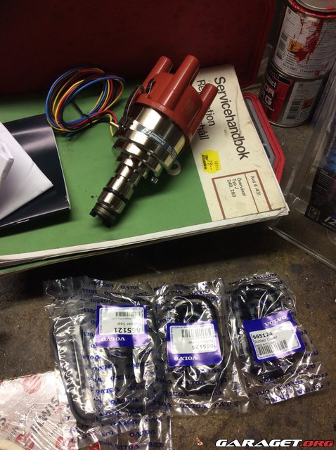

Idag kom det nya 123 tändsystemet ,satsar på original men motorn får moderniseras lite ,har en original b18 stående som är orörd,men den får stå i garaget o bara va 😇

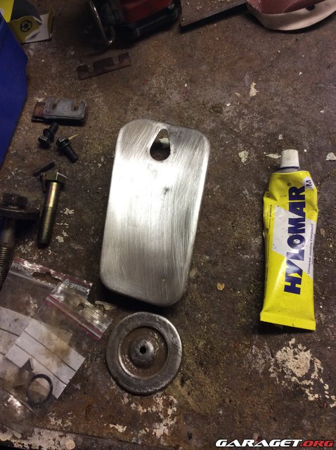

Även tanklocket har fått sig en omgång o väntar på provmontering

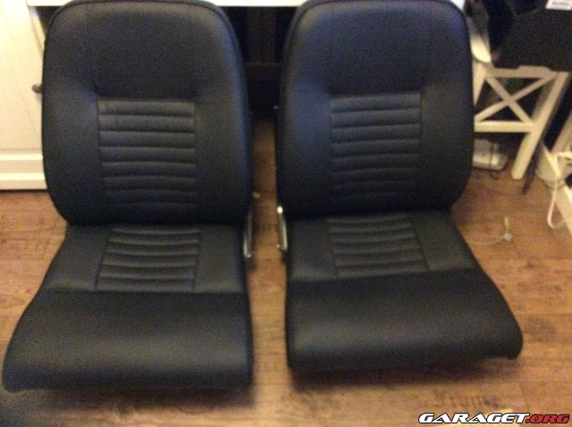

Nu är även sätena klara,s klädsel i  stigen har klätt dem ,blev perfekt ,blir kul att få i dem ,hoppas på lack till hösten o sen i med motor o inredning

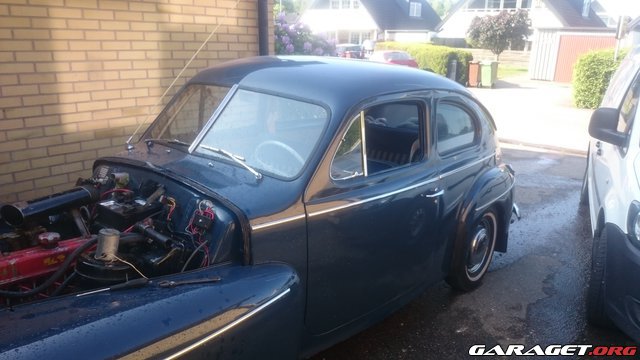

https://www1.garaget.org/gallery/images/72/71713/71713-961d40acf264eaccc5a3802df67d5747.jpg

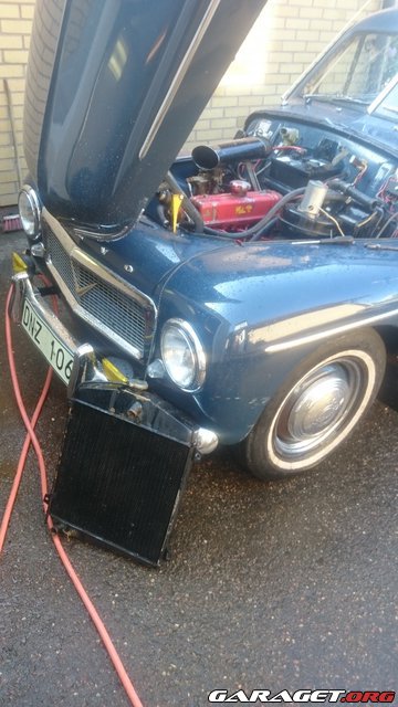

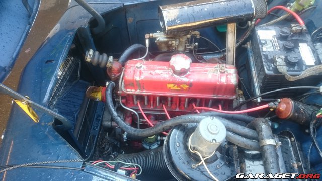

Fick fram 57 an idag,började greja med kylningen ,fick sköljt ut hela motorn ,mycket rost var det

#195
https://www1.garaget.org/gallery/images/72/71713/71713-d964dec8e1c06d016e84d0c8f0004eaf.jpg
Bilen är orörd ,och har endast rullat 7900 mil

#196
Vilken pärla )
(biltokig)
964 Inlägg
10 juni 2016
#197
Tack,jo det är en liten pärla ,roligt att den är i orört originalskick,men tyvärr gick inte kylen att rädda ,får lämna in den o få den renoverad

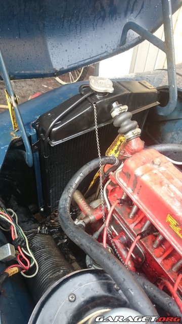

https://www1.garaget.org/gallery/images/72/71713/71713-027298f8102e795153a70fc0ec4d827b.jpg

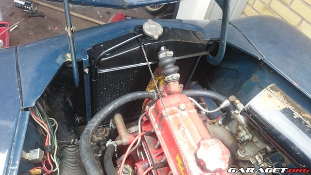

Fick just tillbaka kylen ,med ett nytt cellpaket,det andra var igensatt ,därav problemet med varmgång.Ja kanske inte så konstigt sist service var gjord 82 och sen dess har den inte varit körd

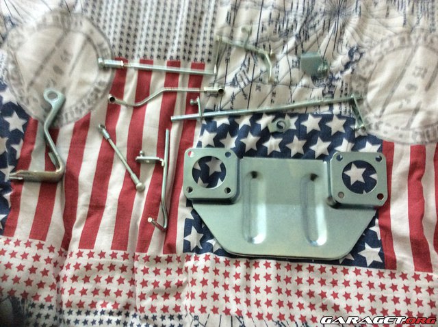

https://www1.garaget.org/gallery/images/72/71713/71713-b342ffc29c07817cf59f0ac11bf402ae.jpg
Fick delarna till förgasarna ,värmeplåt och länkage,ser mycket fint ut ,lite nyförzinkning gör underverk
