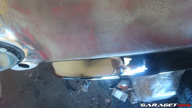

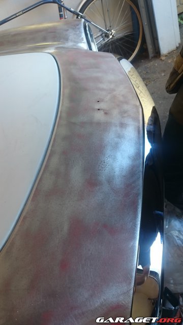

jodå lite polering gjorde susen

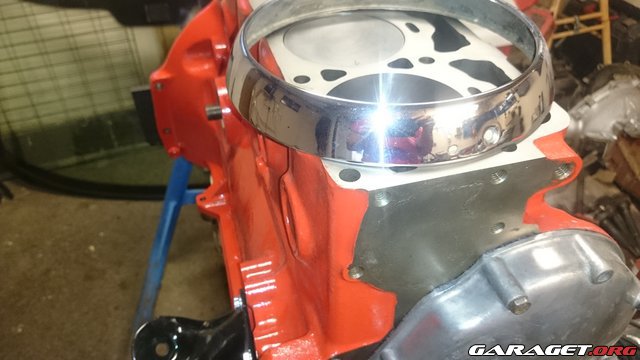

någon som vet vilken typ av skruv som sitter i sargen ,typ av skalle mått  osv

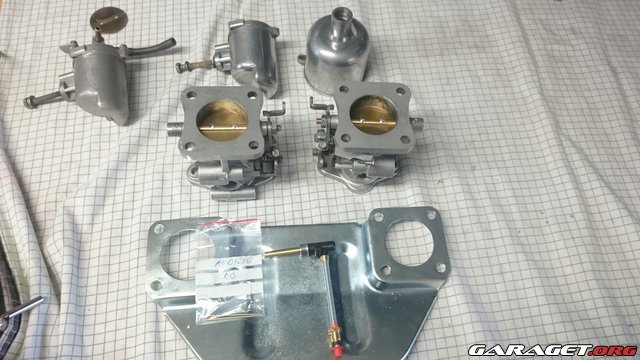

https://www1.garaget.org/gallery/images/72/71713/71713-d8189d8c8b9a8bf5a55ac6c3c4f8d21c.jpg
Hej  igen
Nu är semestern slut,så dags att börja skruva igen,fick delar till motorn idag så ,
Nu är det bara toppen som saknas,uppdaterar efter hand

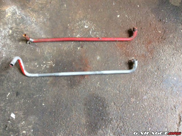

https://www1.garaget.org/gallery/images/72/71713/71713-77ac1a1ac4702b05657739a88b1010dd.jpg

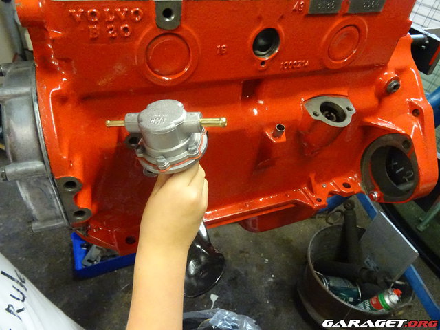

Någon som vet varför det finns två olika rör?? Vilket skall det vara på en 65 a??

smile ser ju bra ut, det gör alltid gott med nya prylar.
Ang. röret så tror jag att du ska använda det långa, troligtvis så har det korta röret rostat sönder någon gång & någon har Kapat bort det dåliga.
Men jag kan ha fel.
Ingenting är omöjligt, det omöjliga tar bara lite längre tid. ;)

Tack för svaret,men fick just veta att det fanns två olika modeller,beroende på bilmodell o år,är stos på bägge så de ser ej kapade ut.men en högst sannolik metod att kapa när det blivit dåligt

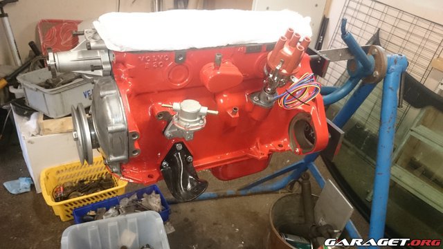

https://www1.garaget.org/gallery/images/72/71713/71713-0d5646ce4e84cc166558638661abef06.jpg

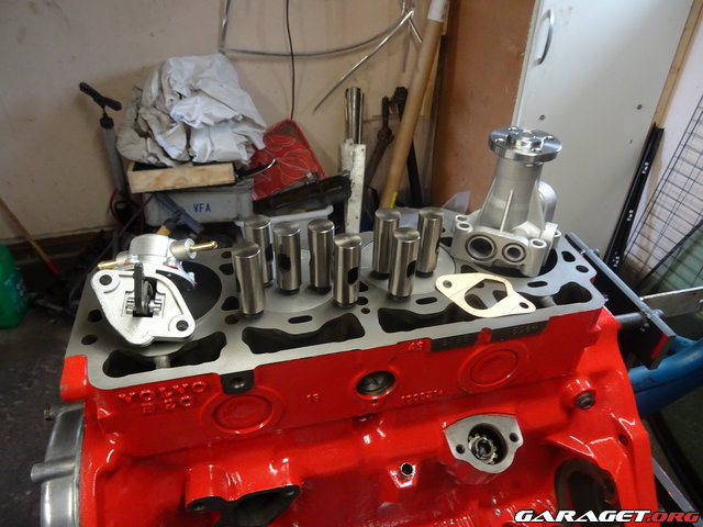

Så här blev det efter lite mekande idag,vatten o bränslepump på plats ,även fördelarn monterad

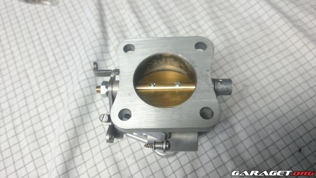

https://www1.garaget.org/gallery/images/72/71713/71713-d959ccc62e55503f059db8d4221ec118.jpg

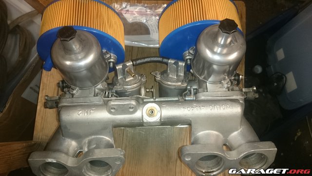

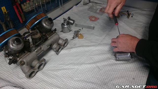

Även förgasarna börjar renoveras ordentligt ,hållit på lite med dem tidigare ,men nu blir det mer intensivt.Givetvis blev det problem med en gång,bussningarna för spjällaxeln måste ju fräsas o brotchas ,hade ingen aning om detta ,får åka till en mekanisk verkstad i veckan,så är det när man inte vet 😜

https://www1.garaget.org/gallery/images/72/71713/71713-69aad545f91cf060561fb05b94075f74.jpg
Fick tillbaka förgasarna idag ,fötgasarteknik hjälpte mg med att fräsa ur de gamla bussningarna och montera dit nya,samt justera o montera axlar o spjäll,de gjorde ett mycket bra jobb .gick även snabbt sände Dem imåndags o fick dem idag

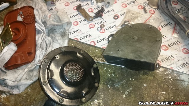

https://www1.garaget.org/gallery/images/72/71713/71713-cd59e2cce5f01a3de46d99d1f44a64e0.jpg
Hittade tutorna i en låda ,fungerade inte ,men efter lite skruvande blev det fint ljud i dem

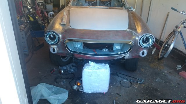

https://www1.garaget.org/gallery/images/72/71713/71713-9e17bcb7c4a114bd94636b3cf5ff3218.jpg
Fick den nya grillsargen idag ,passade mycket bättre än den gamla,syns inget konstigt på den gamla men den var helt krokig

https://www1.garaget.org/gallery/images/72/71713/71713-8de4393f9d6faf98107a310d9095e936.jpg
Börjar se riktigt färdigt ut,det mesta verkar passa än så länge
