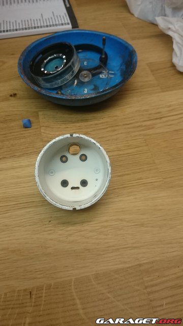

Det har inte hänt så mycket i garaget sista veckan ,mycket jobb o lite semester lathet kvar,men min gode farbror hjälper mig med lite grejer o han har att sig an instrumentpanelen ,så nu är huvud mätarna klara ,nylackerade ring polerat krom runt o nytt glas,samt rengjorda och justerade,kul o få lite fason på dem

https://www1.garaget.org/gallery/images/72/71713/71713-8b981e0b4381f630c03a74a30d3f108c.jpg
Klockan får sig en rundsmörjning

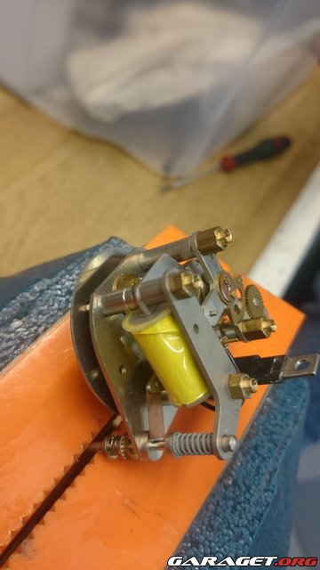

https://www1.garaget.org/gallery/images/72/71713/71713-fafa696c8d59930b66f6c91f65747d65.jpg
Lite jobb att få isär den ,men det hick till slut

https://www1.garaget.org/gallery/images/72/71713/71713-d20559ad0fa38072c5afbcd148670b78.jpg
Efter lite jobb så startade klockan ,bara en visare som är trasig nu,om det finns nån som har en gammal klocka liggande så finns intresse att köpa den

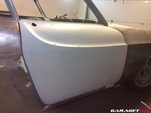

https://www1.garaget.org/gallery/images/72/71713/71713-ea357bcfc1592170ca2527d8e949ac1b.jpg

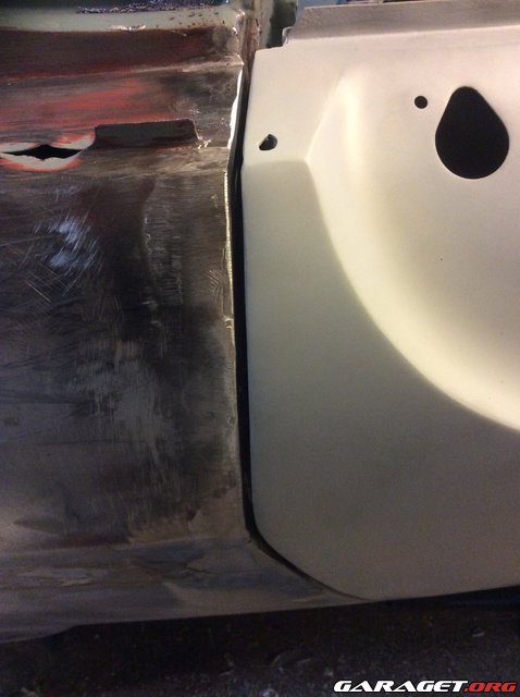

Högerdörren är nu färdig ,så den monterades på bilen ,tyvärr är springan upptill i bakänden för stor,får bli lite tennspackel

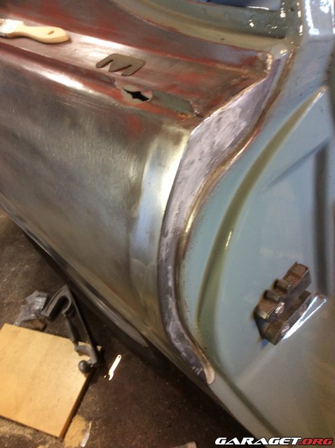

På med flussmedel o sen värma tills ytan blir förtennad

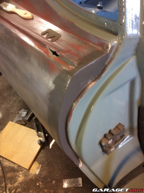

Avtorkat o förtennat ,nu på med tennet

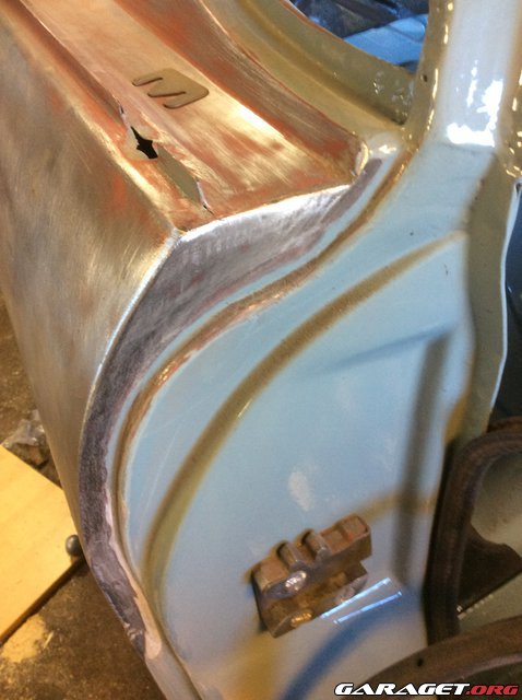

Svårt ställe att fila på ,knogarna får sig en rejäl omgång,var gång man slinter lite

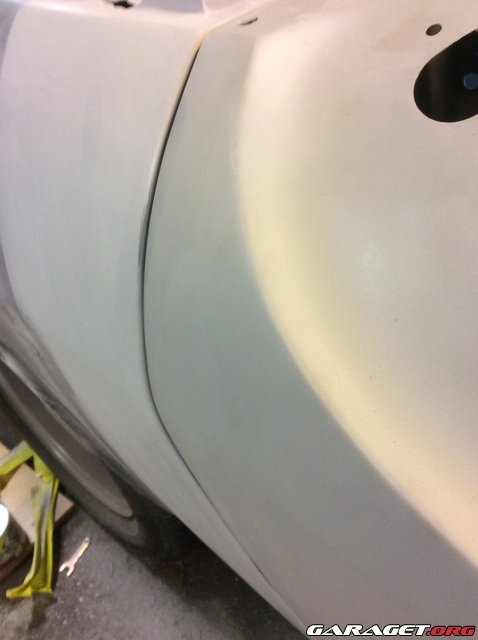

https://www1.garaget.org/gallery/images/72/71713/71713-7fff407d2c255bef10d4dd59c20e2e53.jpg

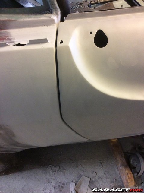

Springan blev bra till slut ,lite fin justering på den så blir man nog nöjd

https://www1.garaget.org/gallery/images/72/71713/71713-0bd63c2ca6f2eb17773a5018b467abe9.jpg
Nu börjar det se ok ut ,konstigt bara att det ser bättre ut i verkligheten än på fotot ,hmm blir nog bra ändå

https://www1.garaget.org/gallery/images/72/71713/71713-b1ef8a6b12a09b5d9d7b199f20c66f83.jpg
Nu ligger dörren något utanför skärmen ,knappt kännbart med handen .som det skall vara.Har märkt att många av de gamla bilarna har svårt med dörr justeringen ofta skiljer det mycket ,försöker därför att få det hyfsat bra

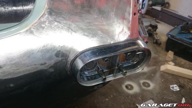

https://www1.garaget.org/gallery/images/72/71713/71713-0c4a3913b54a8f82048ef35a390851eb.jpg

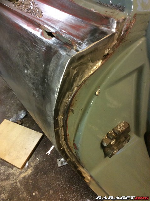

Tennspacklat runt lampan och i skarven ,blev bra efter lite filande

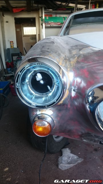

#259
https://www1.garaget.org/gallery/images/72/71713/71713-7676b2b595cb6dcec0c398d6159094fa.jpg
Kromsargen på ,märkligt nog passade den inte riktigt ,fick slipa upp den någon millimeter,fick även dit blinkersen ,ser rätt ok ut

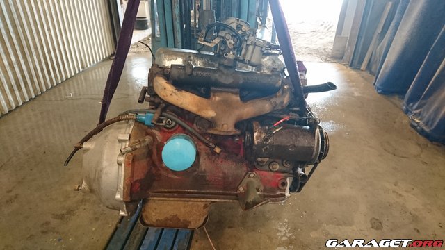

https://www1.garaget.org/gallery/images/72/71713/71713-7ce65a016b175edabfb0d645c0848e1e.jpg
Hittade en gammal b18 motor idag ,komplett med låda koppling förgasare generator den hade bara gått 7000 mil och fungerade fint när den togs ur bilen.
Kunde inte motstå den så den fick följa med hem,hmmm var inte garaget lite litet
