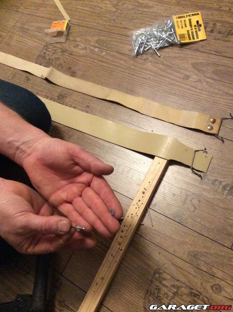

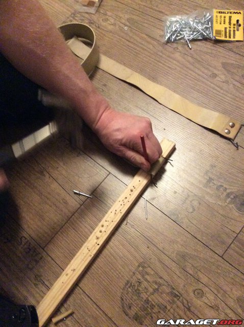

https://www1.garaget.org/gallery/images/72/71713/71713-025b504873da95f74da99a5333f69a0d.jpg
Lite ryggstödsjobb i helgen

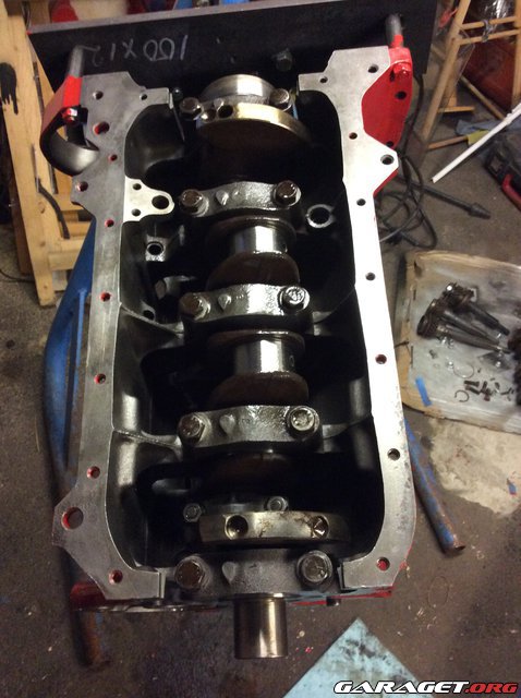

https://www1.garaget.org/gallery/images/72/71713/71713-d8951c39bab612bb5741176ff263a1c9.jpg
Vevaxeln monterad o momentdragen

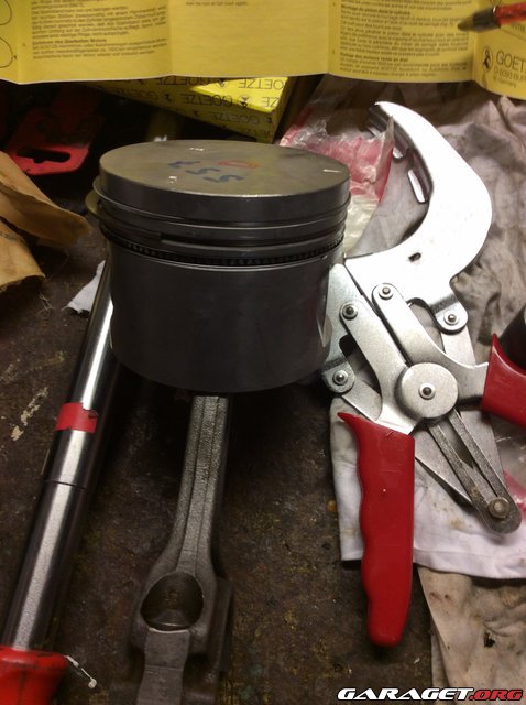

#86
https://www1.garaget.org/gallery/images/72/71713/71713-21a255b68ef12cf1547bb6c9cf1b09d5.jpg
Två kolvar monterade ,går sakta framåt

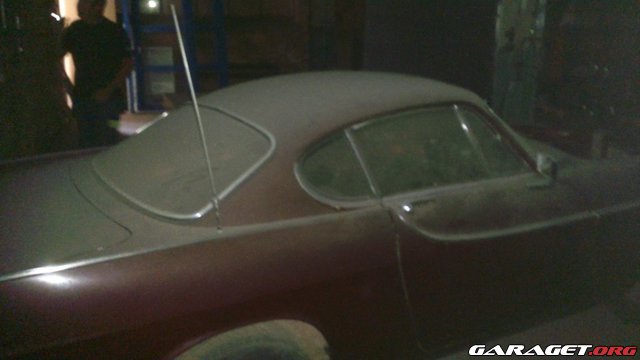

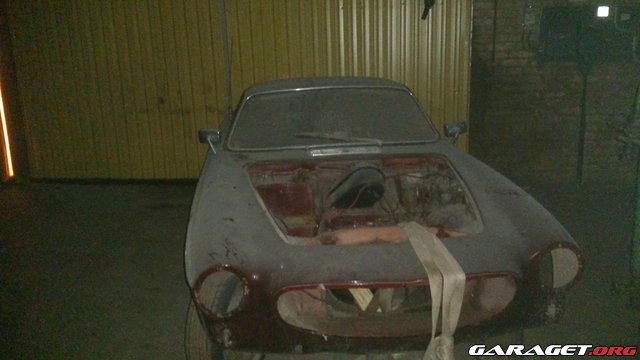

https://www1.garaget.org/gallery/images/72/71713/71713-4643aadfeaf5ace303ca057001f9401e.jpg
Så här såg bilen ut första gången jag såg den

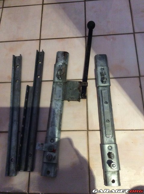

#96
Lade stolskenorna till förarsidan i citronsyra o vatten över natten ,,putsade med lite stålull o sköljde av med varmvatten o diskmedel,blev stor skillnad rosten försvann o de blev ljusare i färgen .detta syns på främre delen av skenan med justerarm ,då den låg lite ovanför vattnet ,tyvärr hade jag ingen före bild

#97

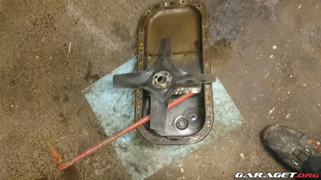

#100
https://www1.garaget.org/gallery/images/72/71713/71713-3ad77b7f84800b006996afd9c3b8092f.jpg
Får bli en tur till blästraren i morrn igen
