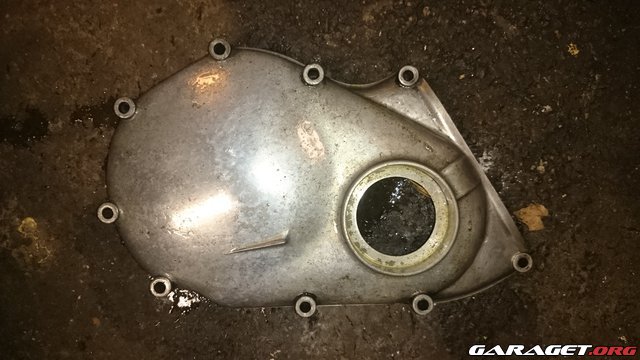

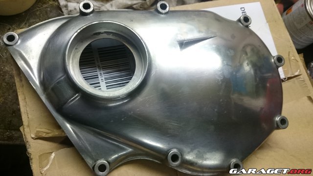

https://www1.garaget.org/gallery/images/72/71713/71713-d0b4936fa168fae2a2f0ef036211f6e4.jpg
Ena kåpan klar,blir en packbox med nummer 526810 ,o sen lite polering
964 Inlägg
24 januari 2016
#102
https://www1.garaget.org/gallery/images/72/71713/71713-feb2885926fed865750f7c83cee93e69.jpg
I väntan på kamaxel,drev o packningar ,får det bli lite polering ,lite skillnad blir det

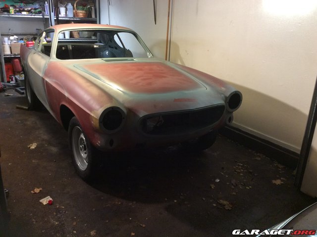

https://www1.garaget.org/gallery/images/72/71713/71713-5b3192f20e79d61480aa8df32a8562e2.jpg
Nu är den på hjul o kaross snurran borta

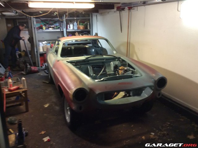

#106
https://www1.garaget.org/gallery/images/72/71713/71713-220a6fa7bd21ce8c6d4bb24a6bafb609.jpg

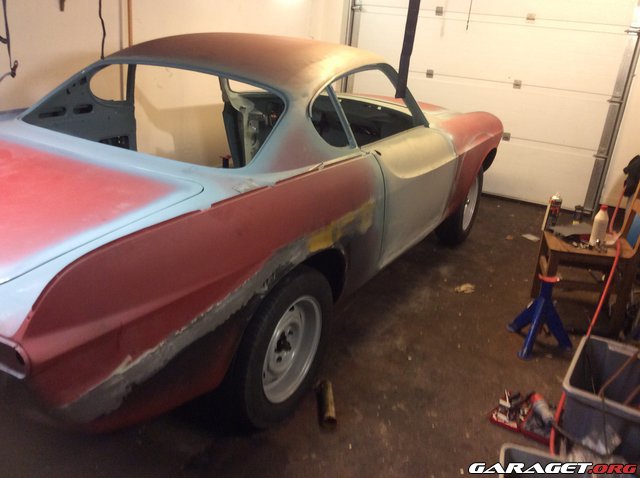

Lade på motorhuven också ,ser lite mer klart ut😎

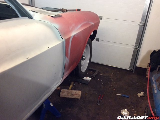

#107
https://www1.garaget.org/gallery/images/72/71713/71713-a430493a1247d309370decd672b2908e.jpg
En bild från en annan vinkel ,nu får jag sätta fart på motor renoveringen blir nog nästa steg och sen lack

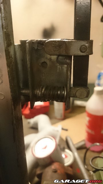

#115

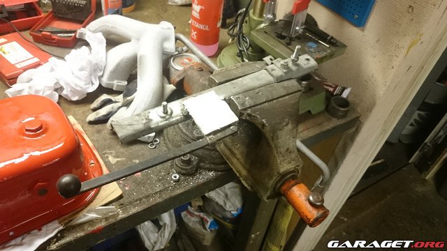

https://www1.garaget.org/gallery/images/72/71713/71713-bfacb9bc7f46ecb5b1a31032bcd90190.jpg
Köpte en sätes skena på eBay ,tyvärr var fjädern trasig,men som tur var hade jag en sådan liggande från en gammal skena,men inte lätt att byta då allt är antingen nitat eller svetsat

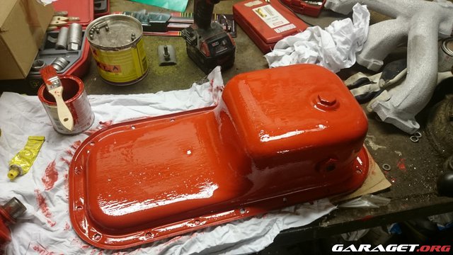

https://www1.garaget.org/gallery/images/72/71713/71713-a75f9b2d48e320bc3075ccaf3ce9fdf1.jpg
Gick fint o få tråget målat

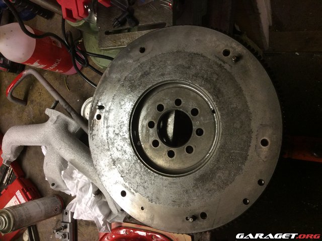

2 februari 2016
#117

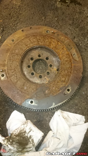

https://www1.garaget.org/gallery/images/72/71713/71713-02a979469a6b12ea5c138537ebfdf855.jpg
Karet var lite för smalt ,så svänghjulet fick stå över nattens citronsyra ,blir ju väldigt fint ,hittade ett större fat nu så hela alltet ligger däri nu,får se i morrn om det blir som önskat

#120
https://www1.garaget.org/gallery/images/72/71713/71713-45e66a7718f1afd7c6eee424dabc9127.jpg
Så här blev det efter ett dygn i citronsyra badet
