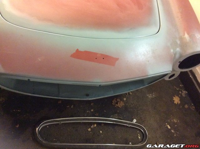

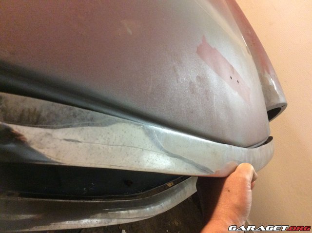

Har lite problem ,kanske någon som kan ge lite tips,fronten är helt ny o ser fin ut men grillsargen passar dåligt,vet inte om sargen är dålig eller om passformen på fronten är illa ,eller kanske lite av båda problemen

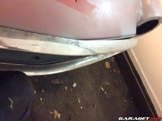

#122
https://www1.garaget.org/gallery/images/72/71713/71713-1b87ae681e3a146d6f1d477c567360a5.jpg
Det blir glipor i två ändar,inte kul

Skulle behöva lägga hela mitt projekt i en stoor hink med syra big_smile Är det någon industriell syra du har, eller är det något husmorsknep, typ citron/salpetersyra? smile Jag har provat med citroncyra och ultraljudstvätt, men det var ingen större framgång, i alla fall inte för min del...
Skumt det där med grillen. Det är inte så att det är olika form på grillen/fronten beroende på årsmodell? Känns ju inte troligt, men jag är förvisso inte duktig på P1800.. Kanske är grillen som har fått sig en liten knäck någon gång i tiden, så att den förlorat sin form?

Tackar, jo citron syran köpte jag på ö o B på typ en halvliters burk,hällde i ca 5 litet vatten o 2,5 citronsyra ,låter det ligga över natten o tar upp det o polerar lätt med stålull o sköljer av,resultatet är förvånansvärt bra.
Ja skumt det där med grillen skall försöka låna en korrekt grillsarge o testa med ,så vet man vilken del som är fel sen

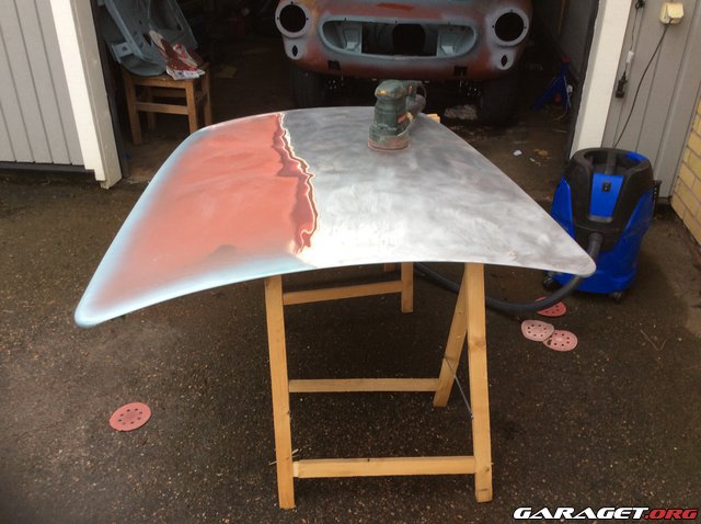

Dags att börja rikta upp dörrar o motorhuv,hård färg var det

Äntligen klart ,det tog ca 2,5 timme ,fortsätter med dörrar o bagage lucka

Ska slipa ner min 945 till sommaren, använder du en roterande slip? Vilket är bäst ?

Hej ,
Jag använder en roterande slip med exenter förskjutning typ 2 mm,men skall införskaffa en som exentern flyttar sig 5 mm,då ökar avverkningen avsevärt ,ihop med ett 80 papper,tror nog roterande exenterslip tar bäst,ju mer exentern rör sig ju högre avverkning sen bra papper och dammsugare på ,så går det av bara den

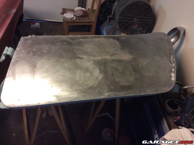

https://www1.garaget.org/gallery/images/72/71713/71713-0b803384e0519c41ccbd158ad802fda7.jpg

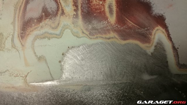

Små rost porer under spacklet,tur att jag bestämde mig för att slipa allt plåtrent

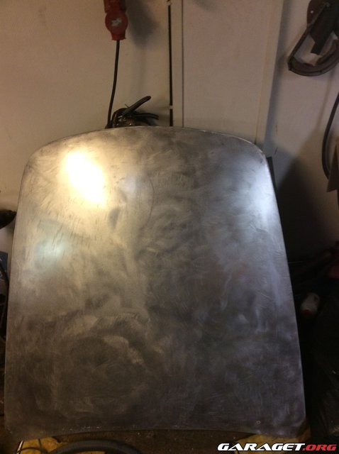

Har fått hjälp med riktningen av bilen ,håller som bäst på med huven ,den var riktigt dålig

Lite för mycket plåt i huven så det fick bli till att krympa lite ,tur man fått hjälp från kunniga personer

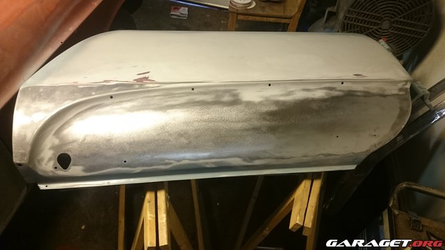

#138
https://www1.garaget.org/gallery/images/72/71713/71713-e66d7e1a1655d283da43667efca524e6.jpg
Ja ,då var vänster dörren klar för riktning o spackling

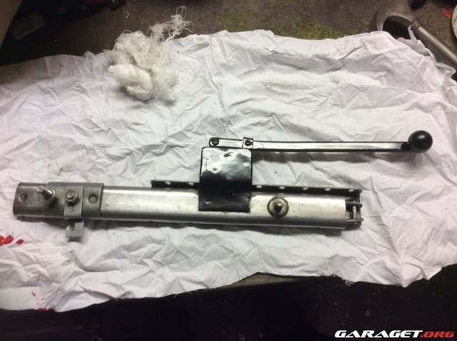

Fick även klart stols skenan till förar stolen ,saknar nu bara den utan justerspak,

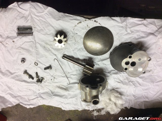

#140
https://www1.garaget.org/gallery/images/72/71713/71713-07e7b5112c1daeca1956a242dfe4d70b.jpg
Fick gått igenom oljepumpen med ,såg bra ut bytte bara fjädern i den ,då den fått lite skavmärken
