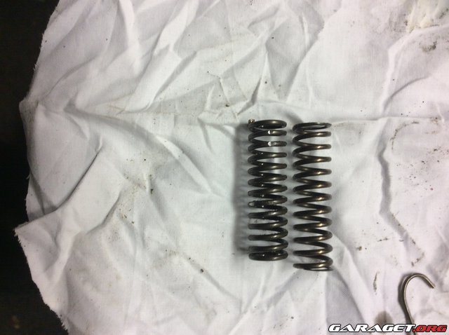

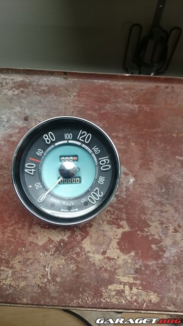

https://www1.garaget.org/gallery/images/72/71713/71713-f3956833cceb38b6d3f70dae0f24c479.jpg
Den nya fjädern är lite längre ,och fri från skav ,om man tittar noga ser man märkena

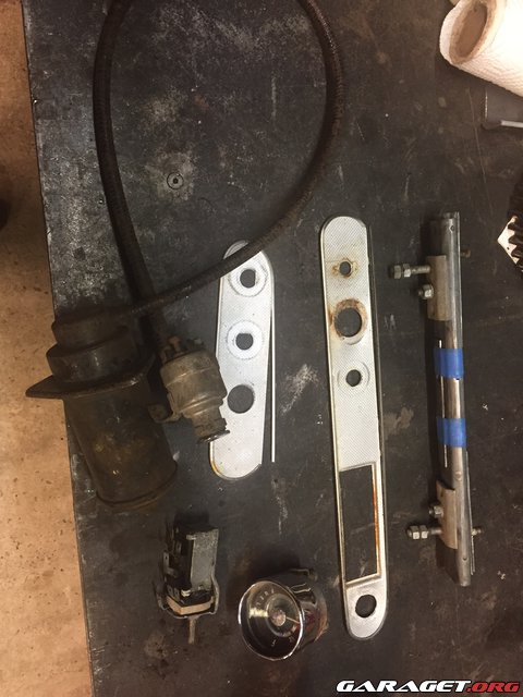

https://www1.garaget.org/gallery/images/72/71713/71713-753d8e92e639ee52ba349f22de8815c5.jpg
Fick iväg panelen till min gode farbror,som tar tag i detta projekt ,tur man har snälla vänner omkring sig ,då man inte har plats för allt själv

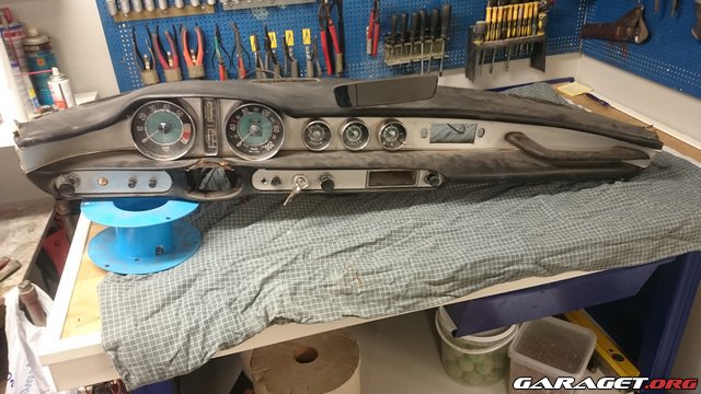

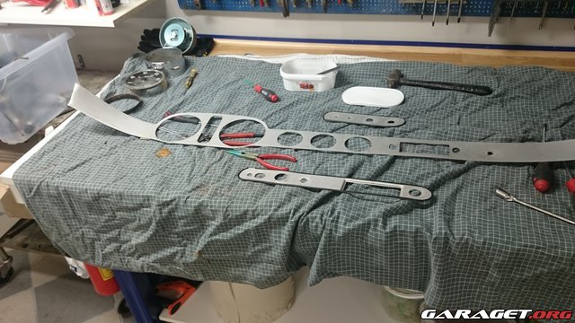

https://www1.garaget.org/gallery/images/72/71713/71713-b62d8f55d4ecc4a53a513e03fd21aa2e.jpg
Demontering påbörjad,fick lite ny energi efter träningspasset

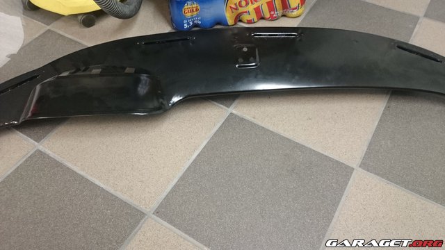

#145
https://www1.garaget.org/gallery/images/72/71713/71713-06d09735184dfc4e4c312b3951f8a879.jpg
Pulverlackad o fräsch

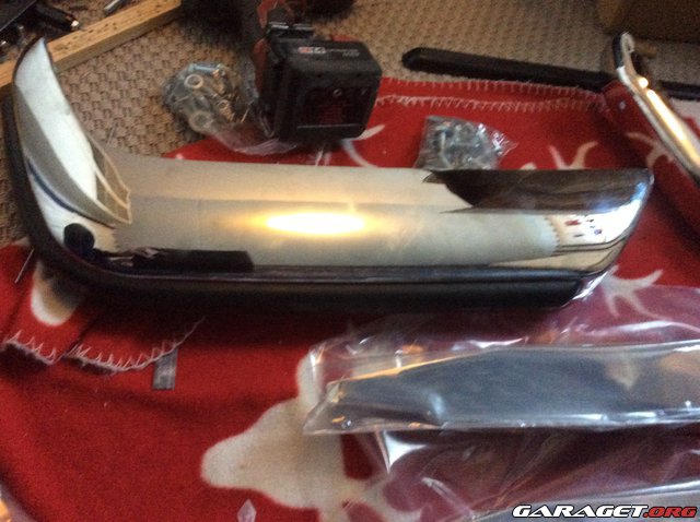

#146

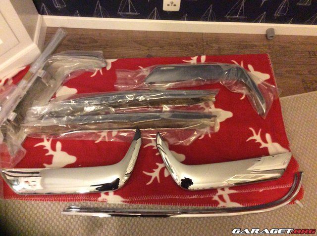

https://www1.garaget.org/gallery/images/72/71713/71713-39d1b8515dfd2c3b5f1a0f10f35d762e.jpg
Nykromade delar ,visst blir det tjusigt skall snart montera på gummilisterna

#148
Blev kromningen bra & var lämnade du in dom delarna? tongue
Ingenting är omöjligt, det omöjliga tar bara lite längre tid. ;)
964 Inlägg
17 februari 2016
#149
Bäne beslag i Vårgårda ,tar lite tid men blir väldigt bra,kommer att se fint ut när de blir monterade

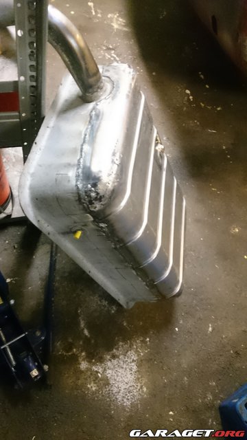

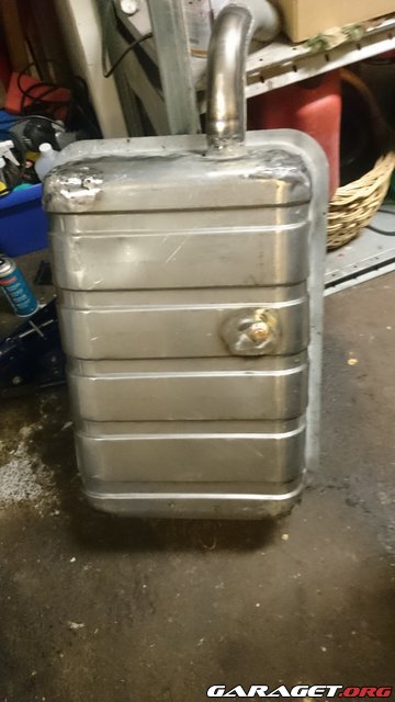

https://www1.garaget.org/gallery/images/72/71713/71713-4beff04975bb752c3c8ec18bacc977db.jpg
Hittar tyvärr ingen bild på tanken innan lagning,men så här blev det efter ,det var hundratals små hål i botten o några lite större .upptäcktes efter blästring.
Skall nu Metallspruta undertill och sen epoximåla den ,efter det hälls ett medel i som man snurrar på tanken under en tid ,som sen blir ett lager som tätar lite samt rostskyddar ,sen är den klar

Donvito skrev:
http://www1.garaget.org/gallery/images/72/71713/71713-4beff04975bb752c3c8ec18bacc977db.jpg
Vad är det för medel man häller i?
964 Inlägg
20 februari 2016
#154
Sök på malmmotors,medlet heter por15 provar o lägga i en länk
http://malmmotors.se/bensintank/por15-r … ntank-bil/

352 Inlägg
21 februari 2016
#155
//johan
Toppen! Tackar,måste köpas..

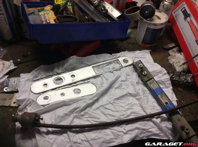

https://www1.garaget.org/gallery/images/72/71713/71713-8b03ae85f54cc454c356f06e9b0c1592.jpg
Tillbaka i jobb igen ,har just fått hem lite delar från USA som skall putsas upp och göras i ordning.de gamla panelbitarna hade massa onödiga hål samt att tändningslåset fattades,fick nu hela spolen med stålblank och tändningslås

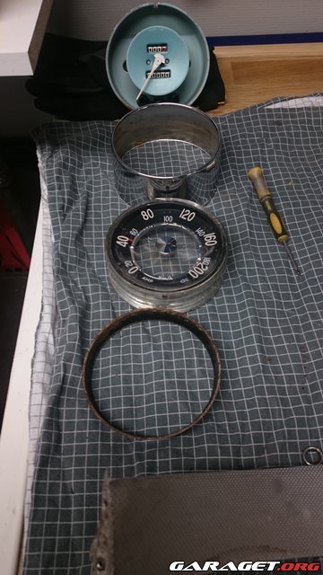

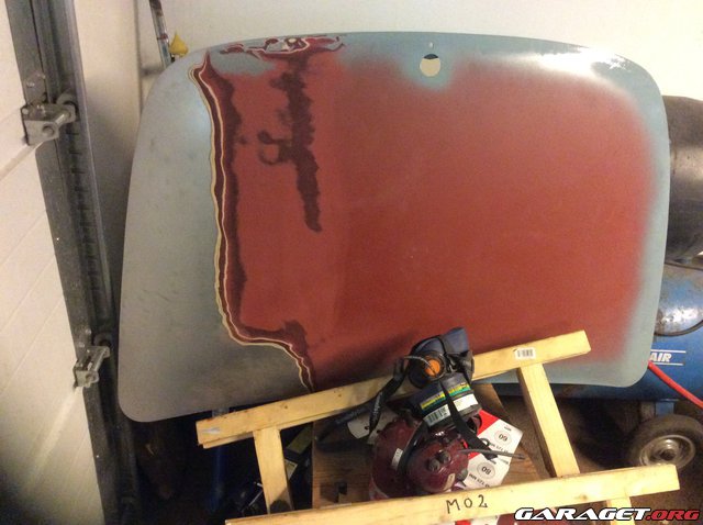

https://www1.garaget.org/gallery/images/72/71713/71713-91d9d804f4d18dff02611a19597106b9.jpg
Börjat slipa lite på bakluckan ,även den är ganska ojämn
