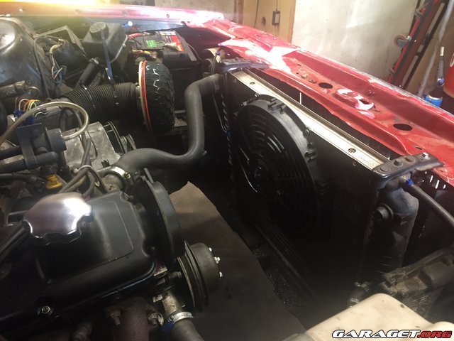

Vattnet/glykolen vägrade att cirkulera, då blev de att montera en ny vattenpump! Samtidigt åkte original fläkten bort och en elfläkt på knapp i kupén monterades! smile Kyler riktigt bra måste jag säga!

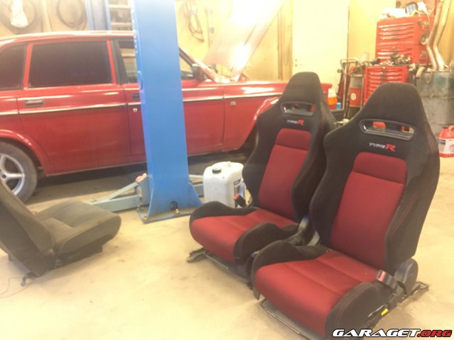

Köpte mig ett par nästintill nya Type-R stolar av kompisen, som troligtvis ska i 240! Får se hur pass de passar med fästena o så smile

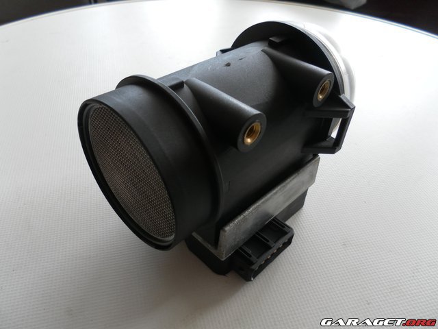

Köpte mig en ny LMM idag och montera! Är det någon som vet vad det är för elsystem på en Tidig volvo 244 -88?
LMM har slutnummer 016, så funderar på om det är LH 2.4.

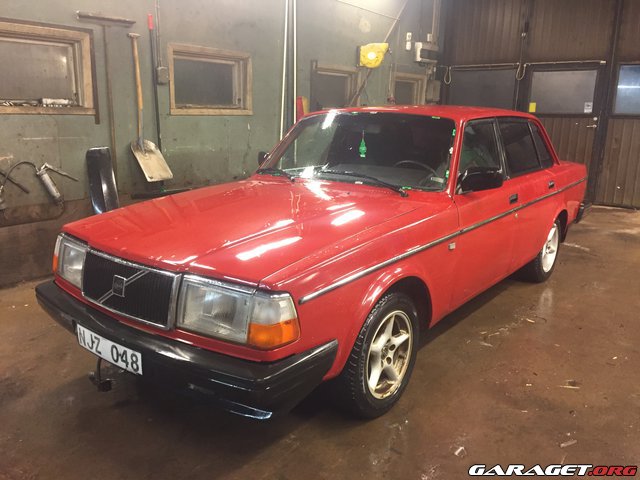

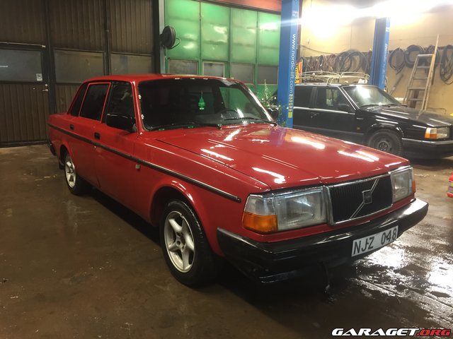

Fick bli en liten tvätt idag, bytte även så mycket som övre kylarslang smile Och imorgon åker jag & hämtar 18R big_smile

Har du  016 på den som sitter så har du en sen 88, med andra ord 88B som har 2.4 systemet! Alltså rätt elhärva för fk-motorn!
26 Inlägg
16 december 2015
Kolla även om du har en svart dosa vid vänster fjädertorn! ---> Felkodsläsare som sitter bara om du har 2.4 system!

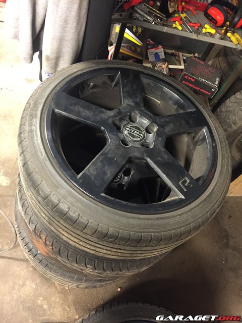

Var å köpte mig ett par 18"R-fälgar här om dagen också! Har lite beslutsångest om de ska sitta på 240 eller min andra 855 T5 hmm De är dock väldigt smutsiga på bilderna:)

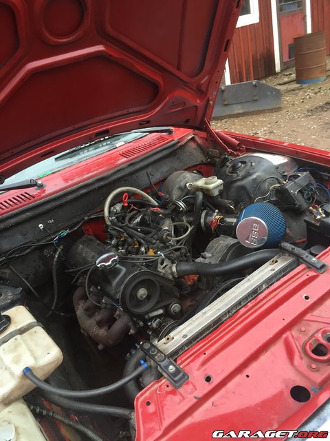

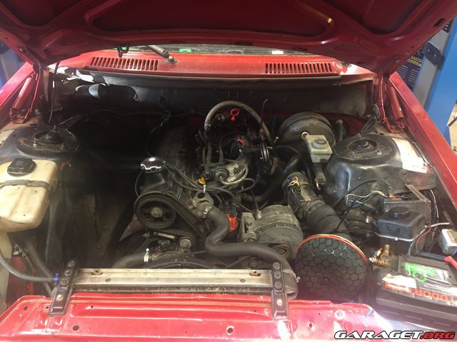

Börjar se lite bättre ut här nu! Ska fixa lite bättre placering på sportluftfiltret efter besiktning och de smile

Det är en tidig 88. Jag är nästan säker på att det är 2.2 system på den, men han går skit dåligt med 007 lmm jämfört med en 016? Lmm trådarna är hela vad jag kan se i bägge två, har även provat andra begagnade

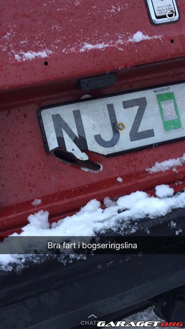

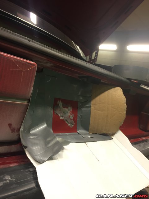

Skulle försöka dra igång kompisens 740, slutade med att bogserlinan släppte och flög rakt in vid reggskylten i 200 å slog ett litet hål! Så akta er för bogserlinor! wink

312 Inlägg
28 december 2015
Oj fan big_smile
Var det en bogserlina för en pansar?!
Gillar bilden med dem 3 volvorna smile

72 Inlägg
29 december 2015
volvo245kompisen skrev:
Oj fan big_smile
Vore nat med snö här ocksa hmm
Haha tackar! Helt vanlig bogseringslina som släppte och åkte rakt igenom plåten i en jävla fart! roll

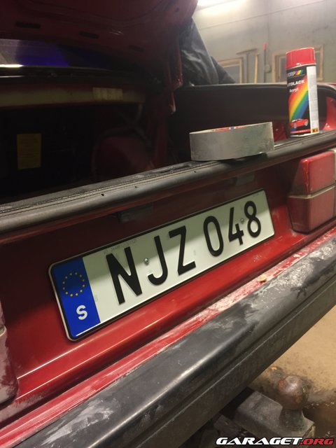

Nya skyltarna uppe! big_smile
Täckt igen hålet och rostskyddat tongue

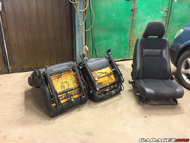

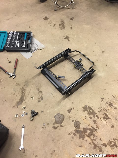

6 januari 2016

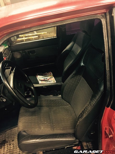

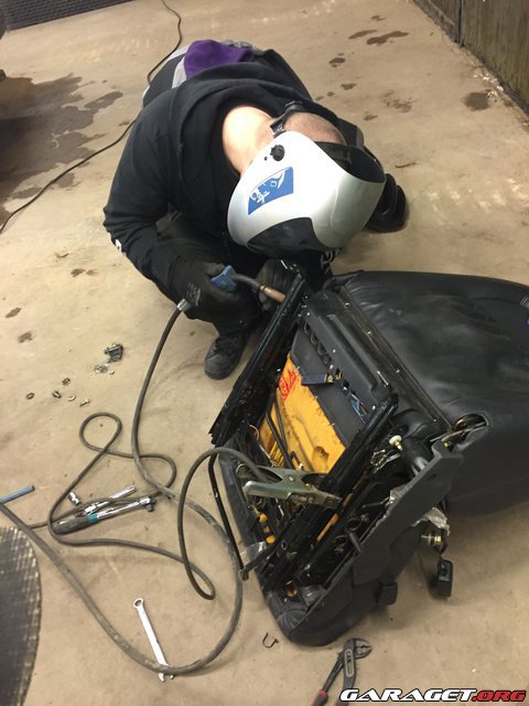

Blev en liten förändring med type-R stolarna, då dem inte passa alls och hade inte ork eller lust att sätta i dem.
Så tog ett par 850 säten istället vilket blev riktigt bra och enkelt!
Det är bara att flytta över 240ns underrede på stolen och sätta fast på 850 stolen, passar nästan bult on, men man får svetsa fast de smile
Är de någon mer som vill göra likadant, är det bara att fråga. Jag läste själv till mig detta igenom en annan kille på garaget.
https://www1.garaget.org/gallery/images/211/210693/210693-72a11493700012f641a9ce6040e67ab4.jpg
https://www1.garaget.org/gallery/images/211/210693/210693-86a5342c73137f392767f80aebbe9eee.jpg
https://www1.garaget.org/gallery/images/211/210693/210693-d327c791e3c34047d3ee1dad5ecc6609.jpg
Resultatet! big_smile
