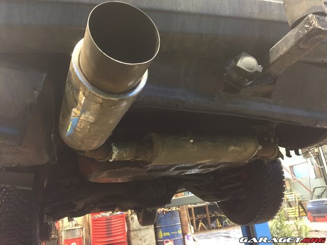

Inte blivit så mycket gjort på bilen senaste, då snön har hållt sig, så är ute å leker för de mesta! big_smile
Fick iallafall på en ljuddämpare idag, slipper de bröta så mycket smile

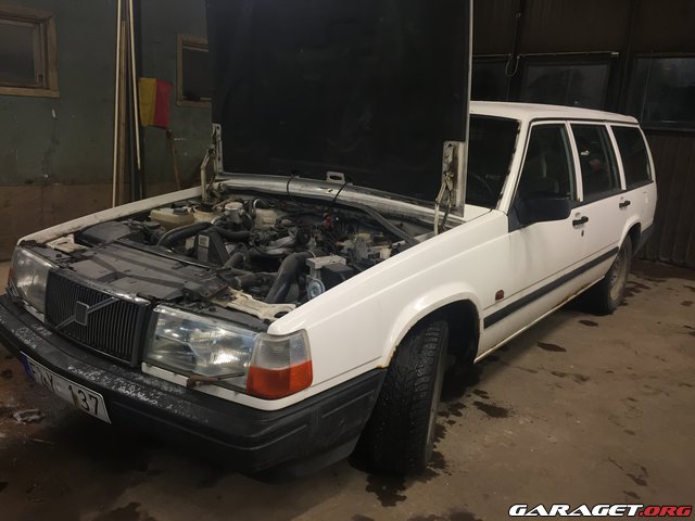

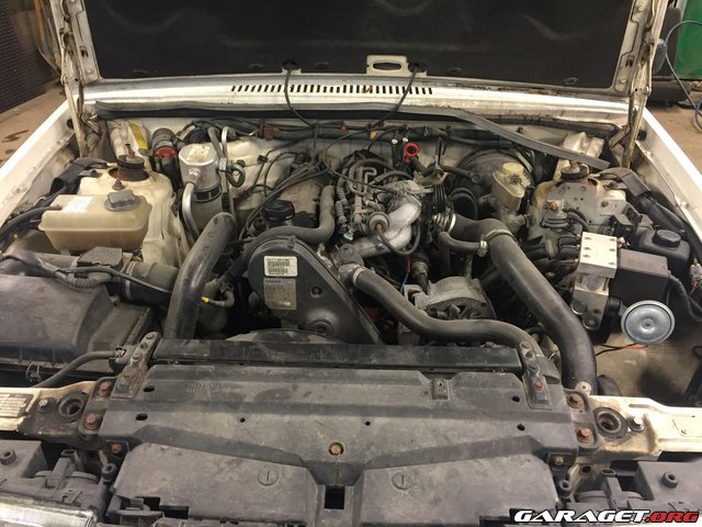

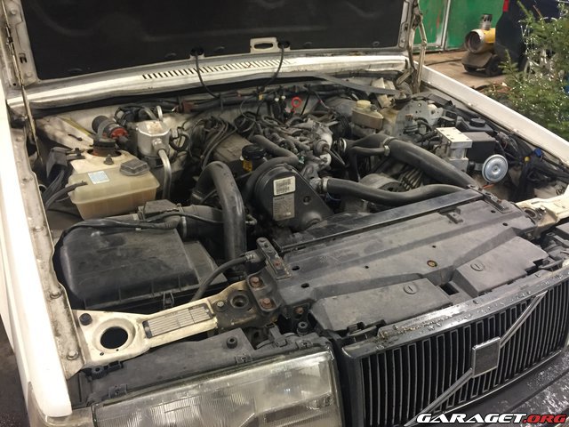

Nu jävlar ska de hända grejer! Var å köpte mig en 940 turbo (ltt) som verkar vara riktigt frisk! Nybesiktigad T.o.m wink
Imorgon ska vi börja riva ur motor & låda m.m, försöka märka upp lite kablar osv

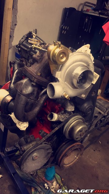

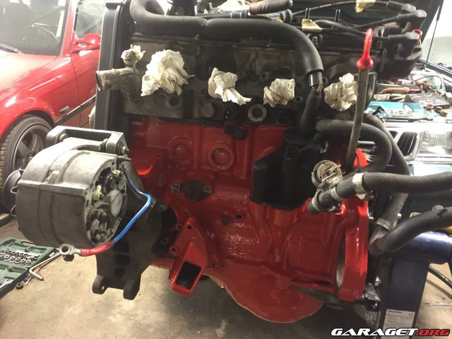

Det har blivit en "liten" förändring i detta projektet tyvärr!
Jag kände att jag inte hade kunskapen med all el osv som behövde bytas över till 240 och de, så bestämde
Mig för att sälja den och lägga de pengarna på 940 jag köpte istället!
Motorn är urplockad, står på stativ nu och även nymålad:) En T3/T4 turbo och grenrör är inköpt och även intercooler, slangar å en återcirkulerande dumpventil! Mer kommer!
Kommer lägga ut mycket fler bilder snart å hoppas ni fortfarande vill följa! smile

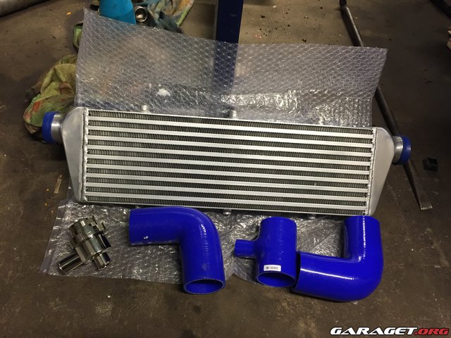

Lite av godiset som är inköpt:)
https://www1.garaget.org/gallery/images/211/210693/210693-586c1b9c7d5351f9b8918111e0005e03.jpg

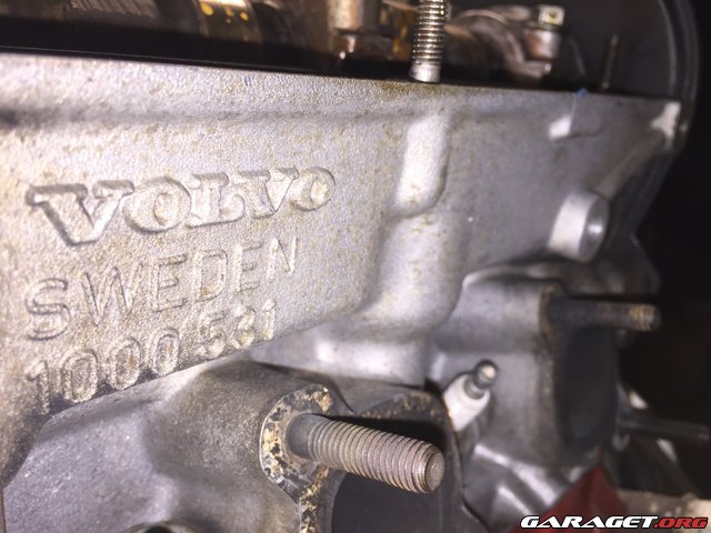

5 februari 2016
Idag blev jag med 531 topp med vx3! Kommer nog bli fint de här big_smile big_smile

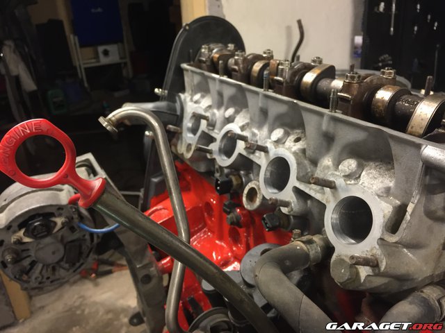

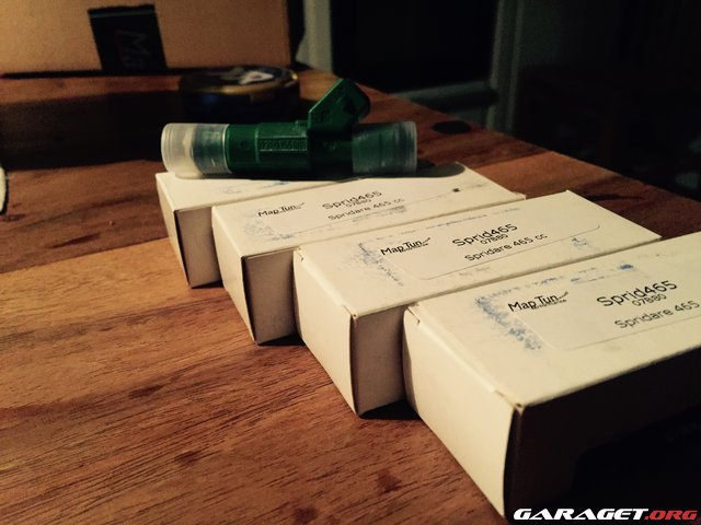

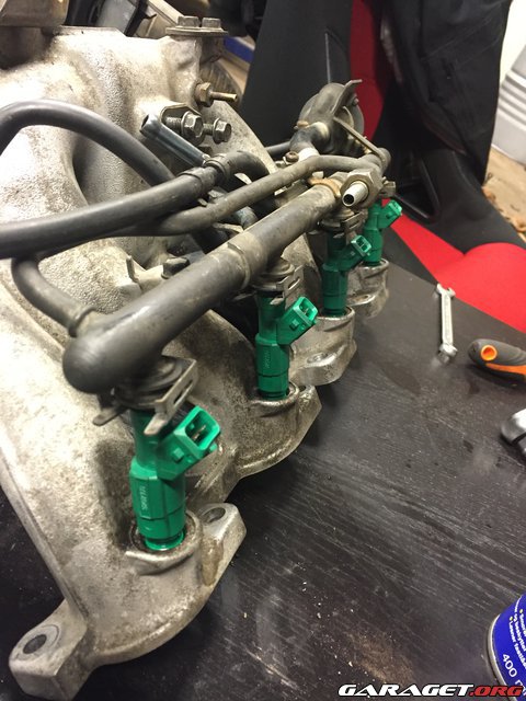

Småpysslat lite i garaget idag, tog av gamla toppen, har beställt ny topp- insug & avgaspackning:)
Satte även dit de gröna R spridarna:)
Snart ska motorn i bilen big_smile

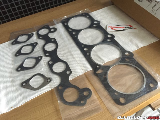

9 februari 2016

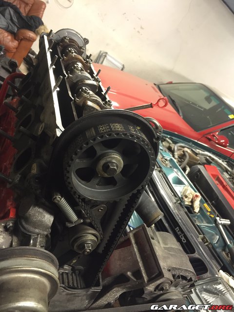

Fick hem topp, insug & avgaspackning idag! Så idag åker den nya toppen på big_smile
https://www1.garaget.org/gallery/images/211/210693/210693-a09a0d0ec7a126711303fe0221f96a5a.jpg
72 Inlägg
9 februari 2016
Toppen är på och dragen med 20 sen 60nw och 90 grader:)
Nu ska de bara köpas in lite små grejer sen ska väl motorn i bilen! smile
