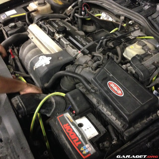

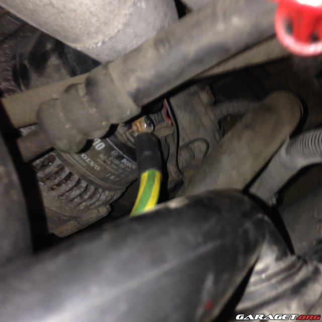

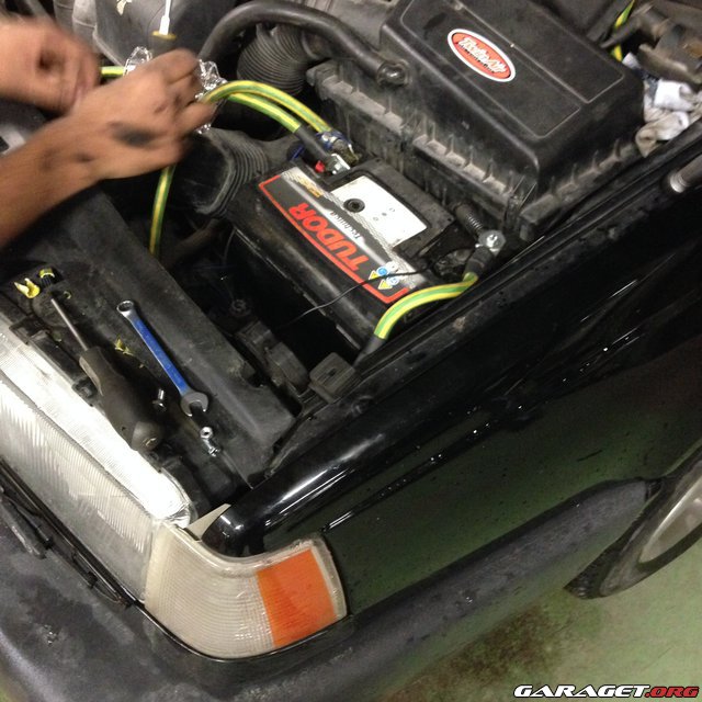

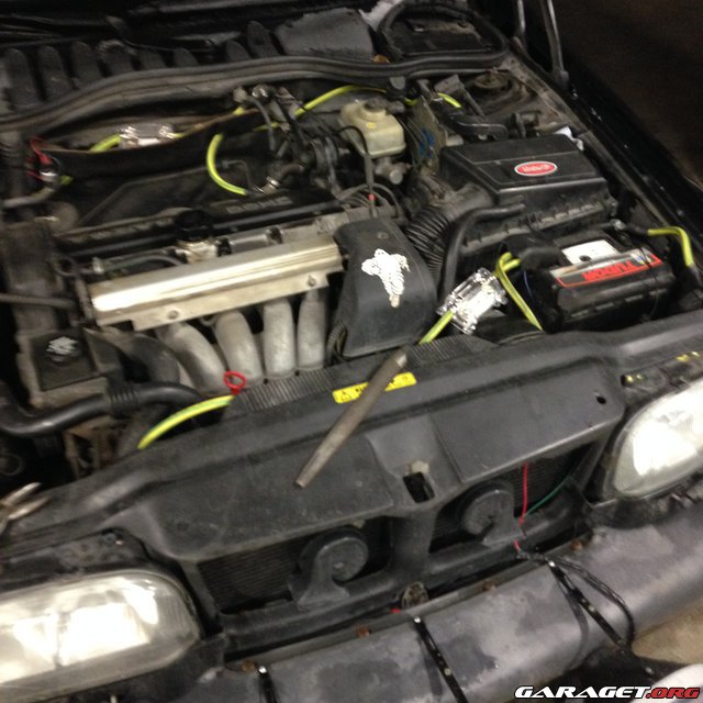

Blev lite gjort idag. Jag och min polare drog kablar från generatorn till plusen på batteriet hade ca 13.5 på tomgång innan med 2 batterier så men större kablar blev det en höjning med ca 0.7V och håller sig på 13.7 i fullt pådrag så det blev ju lyckat!
Började med att dra kablarna
https://www1.garaget.org/gallery/images/217/216531/216531-d564016c15a0b5bd589dd6a8d60c1e99.jpg
Det var förbannat trångt o komma åt och sätta dit denna jävlen, slutade med att vi slipade ner den lite i kanterna så gick den i lättare
https://www1.garaget.org/gallery/images/217/216531/216531-86a12250705b2d28e56e799a2801908b.jpg
Det börjar lika något!
https://www1.garaget.org/gallery/images/217/216531/216531-d41e83c320ce06b2c72a5267c46b28fd.jpg
Sådär ja! Allt på plats! Fick tyvärr ingen bild på hur mycket den laddade efteråt, men runt 14.2v där..
https://www1.garaget.org/gallery/images/217/216531/216531-23cdeb99a5eba497821b5a45407691f0.jpg

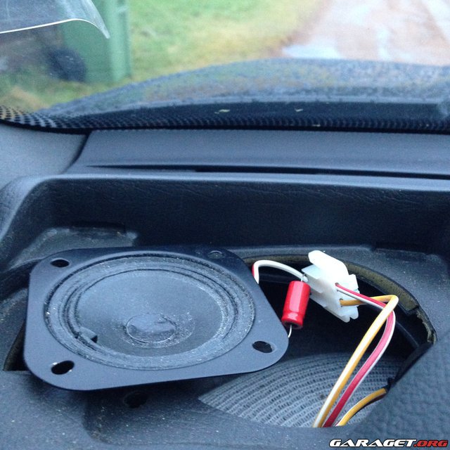

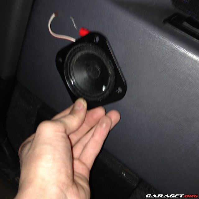

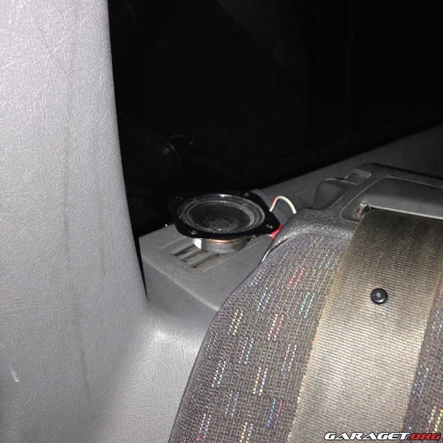

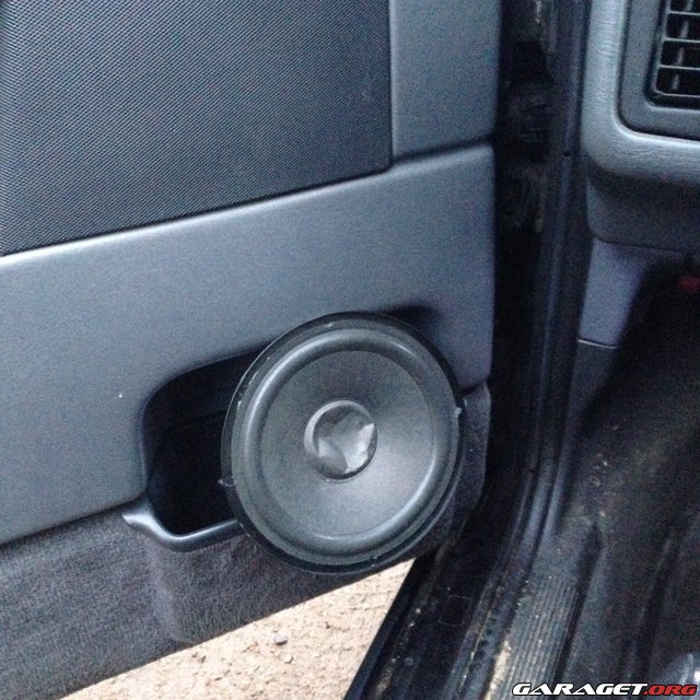

Var ut idag och kikade lite på hur jag ska sätta diskanter och middarna kommentera gärna vad jag ska göra, slutar väl med att jag för plasta om allt lol
Tänkte sätta en diskant här och en på andra sidan
https://www1.garaget.org/gallery/images/217/216531/216531-369c8b40705454c2dec1ee0e539655d1.jpg
Funderar även att sätta en här
https://www1.garaget.org/gallery/images/217/216531/216531-569abc2f7d8677518177f076e6d3194b.jpg
och en inunder den
https://www1.garaget.org/gallery/images/217/216531/216531-63f6c742fd2edbff36856413ac0291d2.jpg
Funderar på om man ska ha orken och plasta och sätta en mid här och även på andra sidan smile
https://www1.garaget.org/gallery/images/217/216531/216531-ba0eaa7d61797569e3d917d5191b36cc.jpg
Och en varsin eller 2 i bakdörrarna
https://www1.garaget.org/gallery/images/217/216531/216531-87f39f7c2f847a52a912ab61d36eabea.jpg
Vad tycker ni? Ska jag sätta 1 där och 1 på andra sidan också? smile

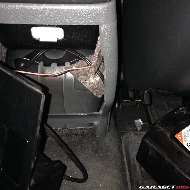

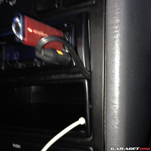

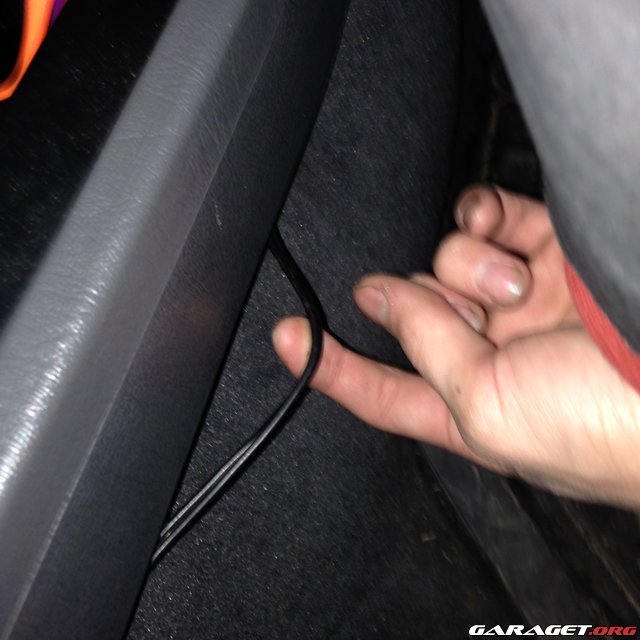

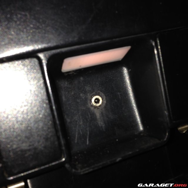

Då bara polarna klagar på min musik smak så drog jag en hane-hona kabel bak till konsolen
https://www1.garaget.org/gallery/images/217/216531/216531-6e3e8dc9ff88ee10d218f178a92d37ae.jpg
Lossade dessa två skruvarna så man kunde lyfta upp konsolen lite
https://www1.garaget.org/gallery/images/217/216531/216531-1e9a33086cded618cf3882f63f2c5ba7.jpg
Sen tuckade jag inunder kabeln under konsolen så inte kabeln syns smile
https://www1.garaget.org/gallery/images/217/216531/216531-e729bce2c131cb3a4efea8f344e10336.jpg
borrade ett hål så kanten kom ut och sedan limma jag fast den där så den rör sig ingen vägen
https://www1.garaget.org/gallery/images/217/216531/216531-2dca27f69e941b7e04189f0e4ba4c9ba.jpg
Drog kabeln här, kunde ha gjort det snyggare men vafan snyggare än en 3m kabel igenom hela bilen big_smile
https://www1.garaget.org/gallery/images/217/216531/216531-66e44702ea3b140c7973b50eaa5fe0ed.jpg

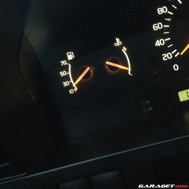

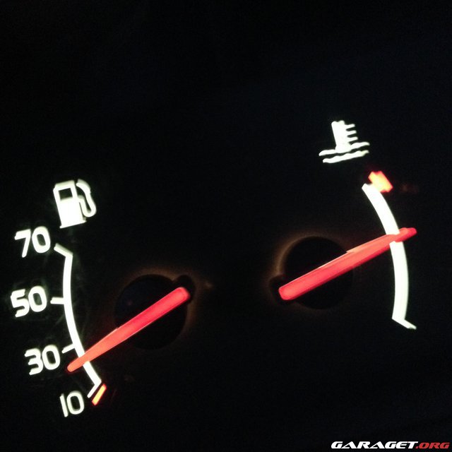

Och är det någon som vet varför mina mätare dör direkt jag står still? mad
https://www1.garaget.org/gallery/images/217/216531/216531-551a11565f1c87460cd546bc976f6ad7.jpg
Direkt bilen rullar så går dom upp igen... mad
https://www1.garaget.org/gallery/images/217/216531/216531-f05cb1a4ec9578a5a23406b4e20f35e5.jpg
Tacksam för svar! smile
