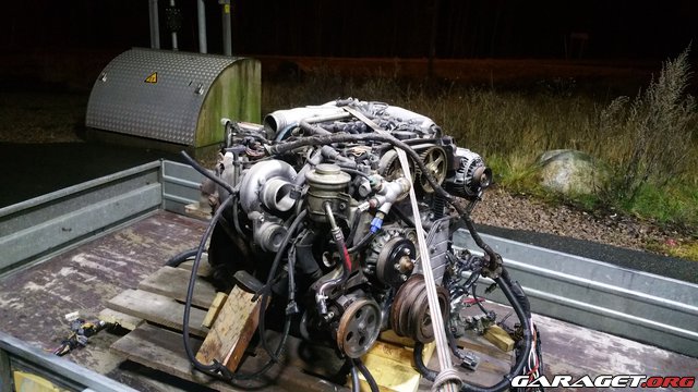

Äntligen dags att dra igång en projekttråd om min 740 turbo.
Ska försöka hålla igång projektet och lägga upp nya bilder så fort det händer något.
Lista på vad som ska skaffas och göras med bil och motor:
* Motor Supra 7M-GTE (#)
* Växellåda Borg Warner för att kunna regga med motorn eller någon BMW-låda.
(kanske kör oreggat)
* Passa in motorn och bygga motorfästen (#)
* Aussie Locker (#)
* Rensa bort golvmattor och lägga nya (#)
* Klä om innertak (  )
* Laga rost (#)
* Bygga om oljetråget igen (  )
Kommer fylla på listan efter hand men allt för nu smile Bilder kommer!!

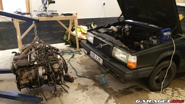

425 Inlägg
1 februari 2016

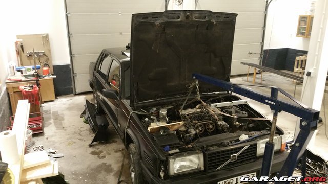

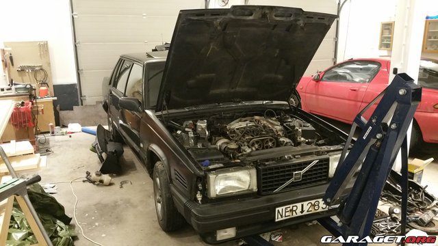

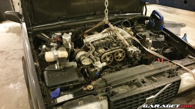

Då var motorfästen byggda så nu står motorn själv smile Nästa steg blir att bygga om oljetråget börja koppla in elen.
https://www1.garaget.org/gallery/images/176/175516/175516-14dbc47f06a76f506b3ae1d032ff05c3.jpg
Numera trångt i motorrummet big_smile

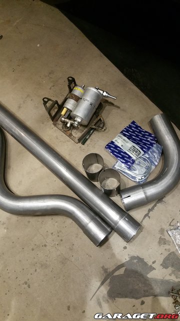

425 Inlägg
10 mars 2016
Nu har det stått still ett tag pga nytt jobb och alldeles för mycket att göra tongue
Men dags att få upp tempot igen.
Byter ut hela bränslesystemet till nytt så det fortfarande ska se original ut vid regg men ändå vara bra flöde smile
Oljetråget är uppkapat och måttat hur det ska se ut.
https://www1.garaget.org/gallery/images/176/175516/175516-614afb62230d3eed11eddc1efe7db083.jpg
https://www1.garaget.org/gallery/images/176/175516/175516-4fc1809177fe443dbe95b56f34119da7.jpg
3" hela vägen blir det också smile

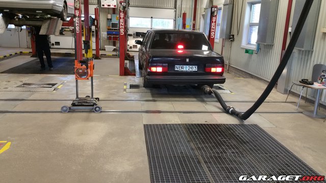

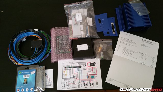

Nu har det inte hänt så mycket det sista, mycket annat att göra.. Men har fått hem ett nytt styrsystem, blev Megasquirt 3 v3x som byggsats, ett mycket bra och prisvärt system enligt mig smile
Har också hunnit med att besiktiga bilen med originalmotorn så fick ende att göra då det var 3 år sen sist tongue
Lite bilder:
https://www1.garaget.org/gallery/images/176/175516/175516-6a139e8f5d51673188cc7c982f976221.jpg
https://www1.garaget.org/gallery/images/176/175516/175516-8bfc641254522fc62a96f4a3e30ddaf5.jpg
Megasquirt 3 v3x

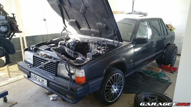

Hunnit med lite smått med bilen, fått in den i garaget och börjat plocka ner framvagnen.
Motorfästena, motorkuddar till volvo från biltema tongue
https://www1.garaget.org/gallery/images/176/175516/175516-f2ad180cdbf37244fbbb06438ce92b83.jpg
När man lossar bulten till styrleden och den går av vet man att det är dags å byta!
https://www1.garaget.org/gallery/images/176/175516/175516-fae1839539406dd822324a588179300c.jpg
Som bil och motor står nu smile
https://www1.garaget.org/gallery/images/176/175516/175516-a590eff861c6b930f7fba1c62003364e.jpg
Senast redigerat av LillemanT (8 juli 2017)
