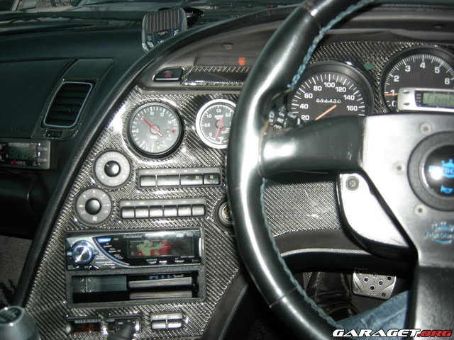

nu blev man ju sugen på att testa klä inredningen med kolfiber också smilehttps://www1.garaget.org/gallery/images/37/36274/36274-dc212e5a2054e7260c09a0210064c2f4.jpghttps://www1.garaget.org/gallery/images/37/36274/36274-a228b9ec01ca711967b14c7ecabeb6ff.jpg
4 442 Inlägg
12 februari 2016
#203
Tycker jag du ska göra, det är kul som fasen. Men det gäller att ha tålamod, krävs mycket slipande för att få snyggt slutresultat.

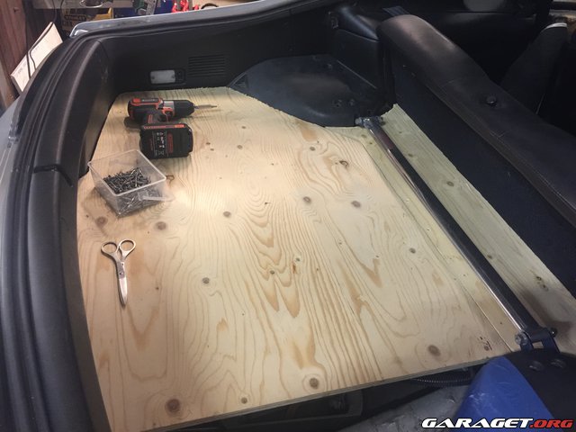

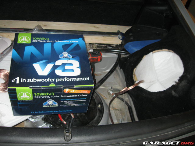

Har ju stått still ganska länge nu, men idag tog jag med mig pappa till garaget så jag fick hjälp att få till botten i bagaget, tur de för nu blev de betydligt mycket simplare än vad jag trott att jag skulle behöva göra de för att de skulle bli bra :p
https://www1.garaget.org/gallery/images/37/36274/36274-90040c5f729a5a063a0dcdafff44a043.jpg
https://www1.garaget.org/gallery/images/37/36274/36274-e7b6f1a97a408a4877e572599e13d4db.jpg
Nu ska bara baslådan slipas de sista på sen kan allt kläs innan bagaget är klart smile

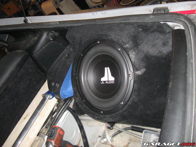

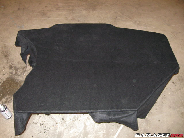

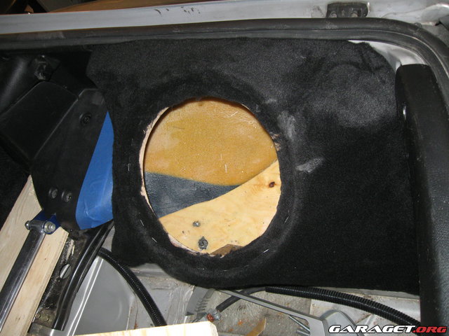

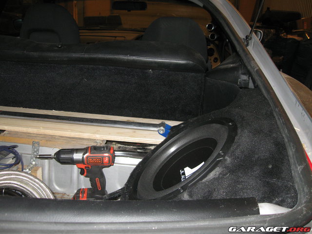

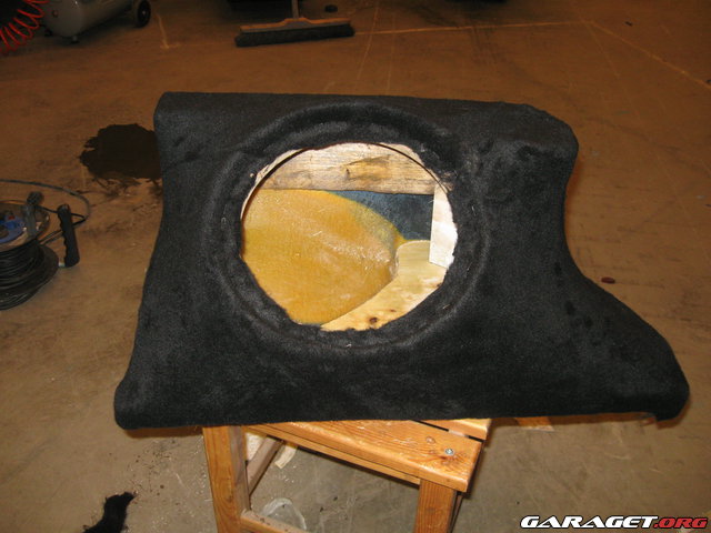

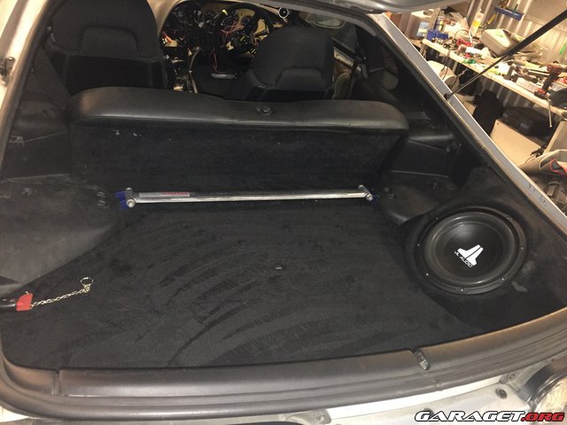

har varit i garaget idag och pillat med baslådan och allt annat i bagaget smile
har slipat klart allt och passat ihop allt så nu har de klätts med tyg och lite andra saker också tongue
Glömde såklart att ta kort på hälften av sakerna men lite bilder finns de big_smile
fick lite lim på tyget så baslådan kommer göras om när tid och ork finns hmm

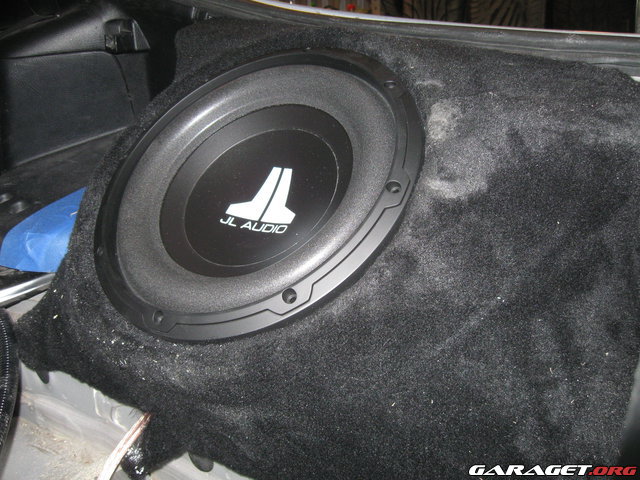

https://www1.garaget.org/gallery/images/37/36274/36274-76d898198d392cbf60b53f17807d4c81.jpghttps://www1.garaget.org/gallery/images/37/36274/36274-43f94ebf4e58ef4adce0208c6ac1a7fa.jpg
Blev riktigt bra om man får säga de själv smile glömde såklart att ta före bild så ni fick se hur den såg ut tongue
https://www1.garaget.org/gallery/images/37/36274/36274-724c4336a41cd0fb13044a874be98d19.jpg
Montering av baslåda och bas big_smile ljusa fläckarna är limmet sad
https://www1.garaget.org/gallery/images/37/36274/36274-e22b4bf485661a33e02a4c9d668c4173.jpg

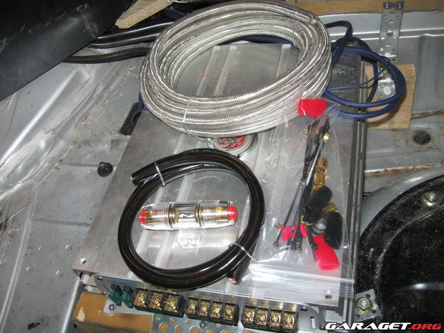

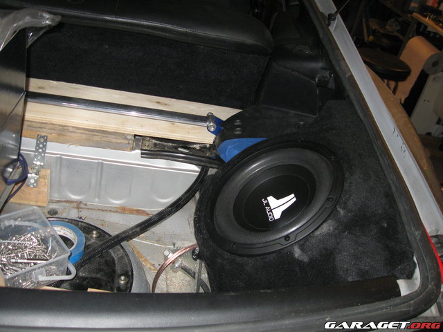

Dragit in kabel och lagt dämp ull i baslådan smile
https://www1.garaget.org/gallery/images/37/36274/36274-c35dbcb4bfc986e7d8c228911d606caf.jpg
Basen smile
https://www1.garaget.org/gallery/images/37/36274/36274-9971816c46c7da72b7a9c71056339e34.jpg
monterad smile
https://www1.garaget.org/gallery/images/37/36274/36274-b69a5cb16ae4fab9c3dd30cc7379990d.jpghttps://www1.garaget.org/gallery/images/37/36274/36274-11836436cd8b90acd99ae1a02f0c147d.jpghttps://www1.garaget.org/gallery/images/37/36274/36274-db82d7a85ba0d3c8a16685f34815f1f2.jpghttps://www1.garaget.org/gallery/images/37/36274/36274-cee1873f8e1d445a6b68e8da2f0c5ad0.jpg

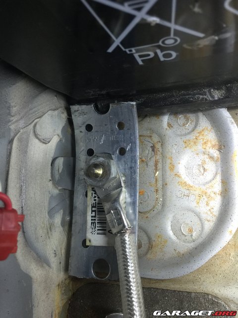

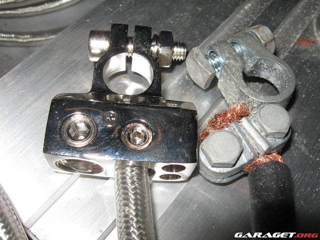

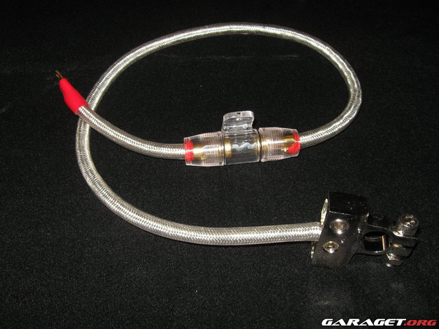

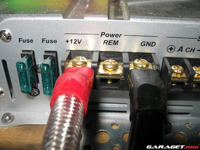

Sen blev det att göra en ström och jordkabel och sätta in nya batteri polen smile
https://www1.garaget.org/gallery/images/37/36274/36274-da949d8323c03c50ff4cc7aaf799a5f2.jpghttps://www1.garaget.org/gallery/images/37/36274/36274-88a6b4361ad90e63ca1172a06f1468dc.jpg
Ny vs gammal tongue

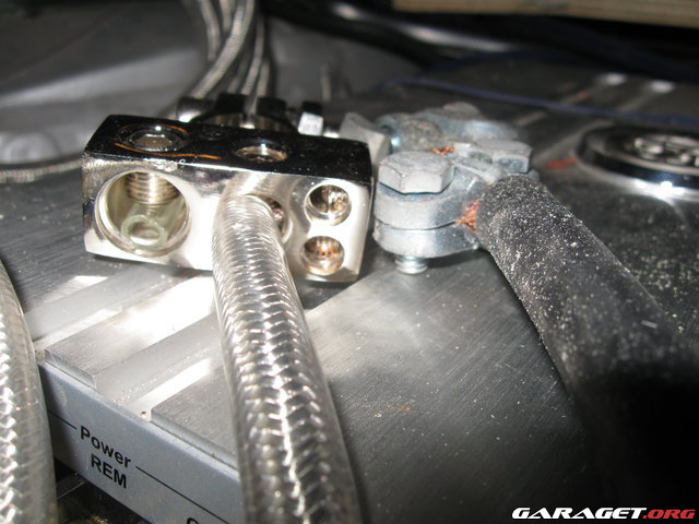

https://www1.garaget.org/gallery/images/37/36274/36274-66d597bc648e40b38cb60d39197649c9.jpghttps://www1.garaget.org/gallery/images/37/36274/36274-b2b2bc4000cc6e01e496d635826d4d3c.jpg
Båda kablarna i nya smile

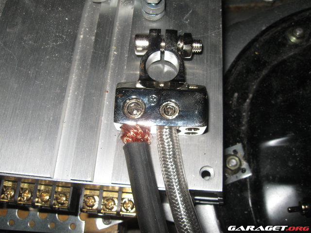

https://www1.garaget.org/gallery/images/37/36274/36274-131bff27ac519dea428362a9926b8620.jpg
Plus och minus på steget smile
https://www1.garaget.org/gallery/images/37/36274/36274-7c778e4737d81a69cc757e313e7f7970.jpg
De  var allt för idag :p

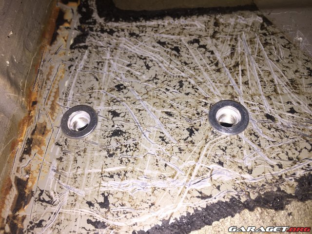

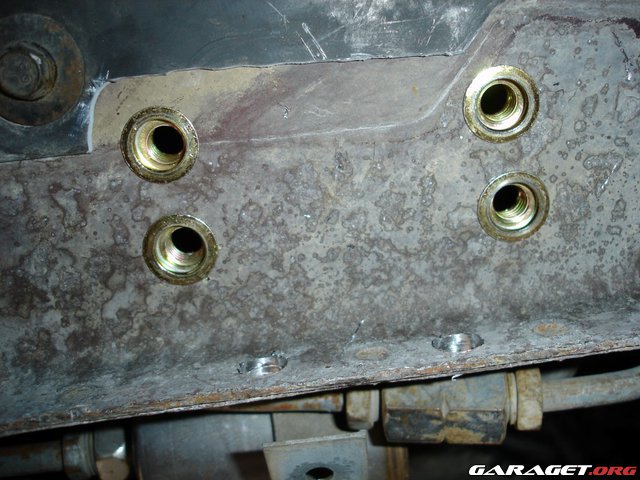

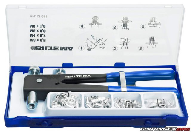

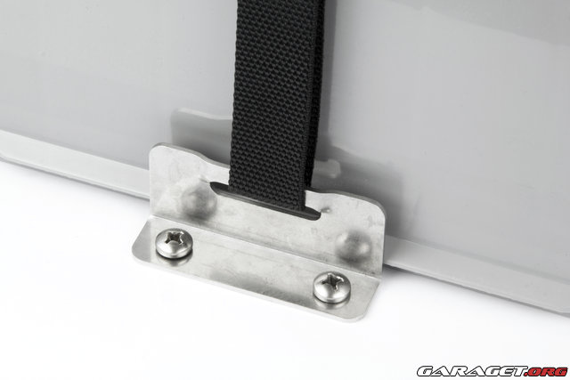

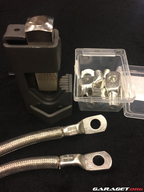

ska köpa lite saker före jag åker till garaget också, blir en mutternittång så jag kan fästa batteriet som jag har tänkt i min skalle tongue sen plastnittång för inredningssaker smile
slänger upp lite bilder så ni förstår smile
https://www1.garaget.org/gallery/images/37/36274/36274-44129afd4190457c2f6f76cf54fc57f7.jpg
då får man en fastnitad gänga som man kan dra bultar i utan att behöva svetsa fast en mutter i bilen smilehttps://www1.garaget.org/gallery/images/37/36274/36274-88fcc8a228789716a73efccd25eb2669.jpg
Och då har jag tänkte göra såhär som första bilden visar (därför jag behöver mutternitar) eller om de inte funkar som bild nr 2 smile
https://www1.garaget.org/gallery/images/37/36274/36274-59d8e00a7b1246b2b63ce250e3e36478.jpg
eller något liknande och spänna fast smile
https://www1.garaget.org/gallery/images/37/36274/36274-3893fc207eea4a151f31cc3e25cfb969.jpg
Senast redigerat av Havetsfasa (18 februari 2016)
7 385 Inlägg
18 februari 2016
#213
sånna popnuts från biltema är kanon smile använder de rätt ofta på jobbet när vi gör små installationer

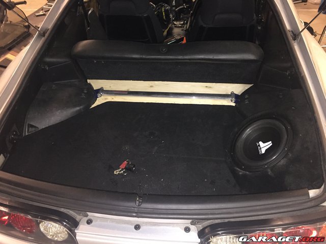

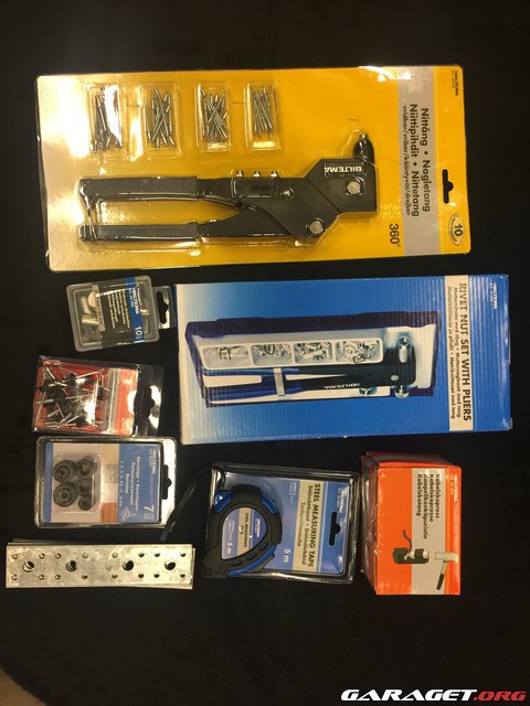

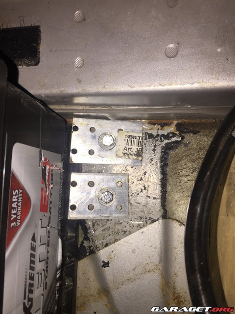

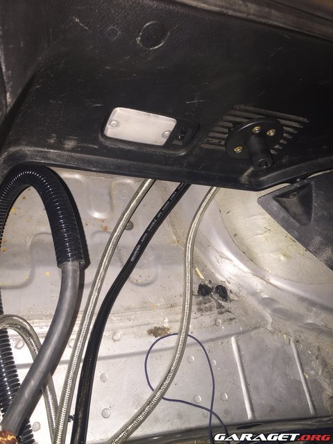

Blev lite köpt och gjort idag, glömde tyvärr kameran så ni får nöja er med mobilbilder ikväll tongue
https://www1.garaget.org/gallery/images/37/36274/36274-f747a048623cd07ccca3282e7875762b.jpg
Popnuts big_smile
https://www1.garaget.org/gallery/images/37/36274/36274-845c3133c2bab40f513f40126c78b020.jpg
https://www1.garaget.org/gallery/images/37/36274/36274-6453d465dd9aa962e8006363f62611e2.jpg

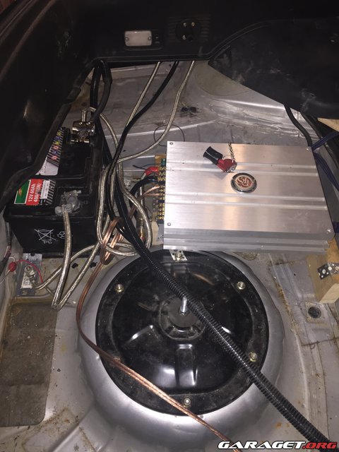

Sen gjorde jag en ny jordkabel så jag kunde montera sista batterifästet och jorden på samma bult, inte dumt att kunna klämma kabelskorna ordentligt nu men nya verktyget smile
https://www1.garaget.org/gallery/images/37/36274/36274-25522509d5617dacbc33b223d53ccae6.jpg
Monterat sista fästet och jorden smile
https://www1.garaget.org/gallery/images/37/36274/36274-5fd719bdcad5449fa885bfff4292ed48.jpg

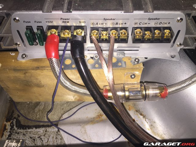

Sen testades ljudet innan jag gjorde färdigt alla kablar och huvudströmbrytaren smile
https://www1.garaget.org/gallery/images/37/36274/36274-894e2d5c6e8f74ed4095687ac37dc369.jpg
Var tvungen att göra en till jordkabel när jag satte brytaren längre från batteriet smile
https://www1.garaget.org/gallery/images/37/36274/36274-4ca37957cb7e25d6f10e7ac6d8d270d0.jpg
Blev lite ormbo av alla kablar tongue
https://www1.garaget.org/gallery/images/37/36274/36274-5d8e21c32585f0e0c535998e5db9069a.jpg
Nitade fast lite plast smile
https://www1.garaget.org/gallery/images/37/36274/36274-2becf845c3a203b63910bc6a94e516c5.jpg
Sen testades den klädda delen innan det sista kläddes ,allt städades och monterades ihop igen, så nu är bagaget färdigt big_smile
https://www1.garaget.org/gallery/images/37/36274/36274-3f754195e914fe906bd24fc4baabff9d.jpg
https://www1.garaget.org/gallery/images/37/36274/36274-562303339fa5ee8c7bca1433234a2372.jpg
https://www1.garaget.org/gallery/images/37/36274/36274-c06b49ba7b1b13934b7a46939fed1c86.jpg
https://www1.garaget.org/gallery/images/37/36274/36274-5400cac903a1ac07beb68c8b76232158.jpg

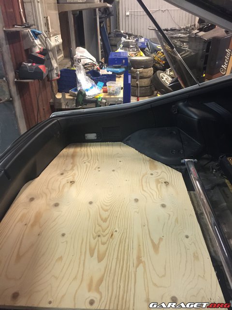

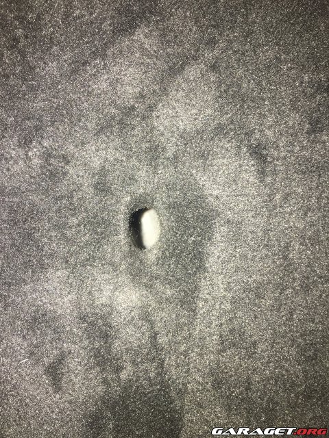

Gjorde ett hål så man får ner ett finger och kan lyfta upp locket smile
https://www1.garaget.org/gallery/images/37/36274/36274-c089e5d13723a5536ca6f078aeb8ff6c.jpg
https://www1.garaget.org/gallery/images/37/36274/36274-4666e88f1dc884cba7552c70a1f7ff43.jpg
Ska försöka göra så man inte ser hålet lika väl som nu när man kan se trä, ska spraya lite svartfärg där när jag ska testa att gömma limfläckarna smile
Måste även städas ordentligt, har bara dammsugit de nyklädda men all plast är tok skitigt hmm
Vad tycker ni, blev de godkänt i bagaget ? smile
Senast redigerat av Havetsfasa (19 februari 2016)

Blev riktigt snyggt i bagaget smile
Projekt tråden på Supran
506 Inlägg
20 februari 2016
#217
Jävligt cleant bagage, i ens egna bil ser det ju ut som en soptipp så man blev ju inte alls avundsjuk wink Man får nog ta och göra ett ryck haha wink Några tips på hur man klär om på bästa sätt? big_smile
"Fighting for peace is like fucking for virginity"
Hellre en tratt i anus än ratta en Taunus!
Volvo V70II MY09 Projekt - http://www.garaget.org/forum/viewtopic.php?id=317855
Den som ingen turbo har får åka utan bar
868 Inlägg
20 februari 2016
#218
Riktigt snyggt gjort!
Galet vad lik celican är Supran när de kommer till inredningsdetaljer.
Administratör för JDM Life Sweden
1 114 Inlägg
20 februari 2016
#219
Tackar big_smile
Tackar big_smile
Nja kapa grovt sen slipa lite eftersom för att få så bra passform som möjligt smile
Sen spraya inte för mycket lim så de blir som på min baslåda (de suger sig igenom typ) annars är de bara försöka och göra om ifall de blir dåligt smile jag handlade mina saker på Biltema eftersom de var billigt och jag kunde göra om de ifall de skulle misslyckas tongue jag har inte gjort de förut så jag kan inte ge jätte mycket tips tongue
Tackar big_smile
Ja jag har sett några bilder och dom är ganska lika varandra smile
Hur går de med din? Fått beställt nå soppa delar ? smile
