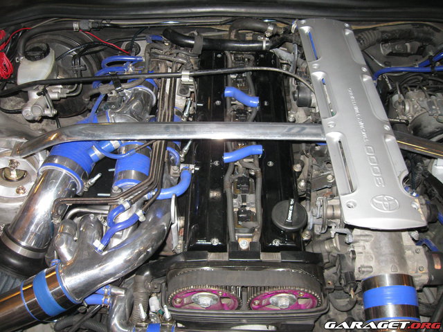

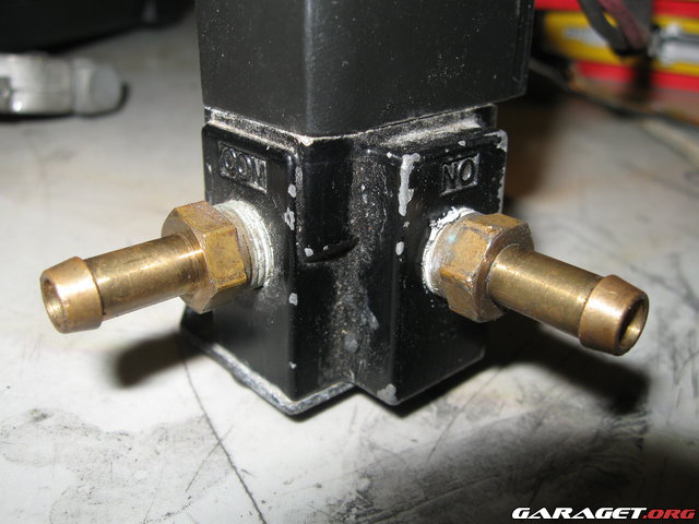

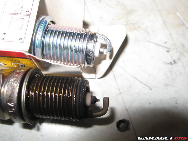

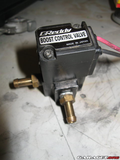

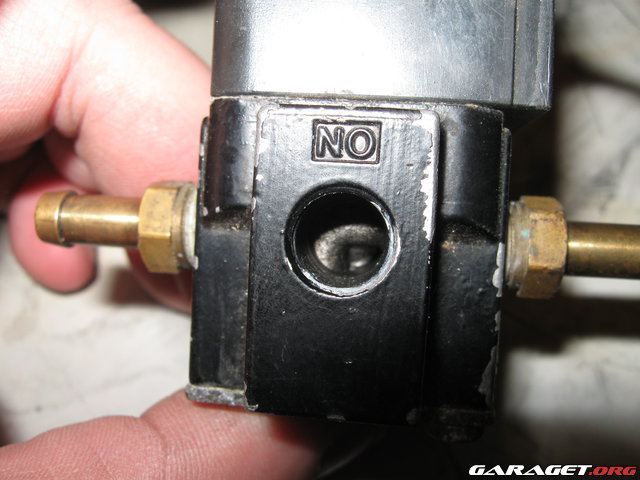

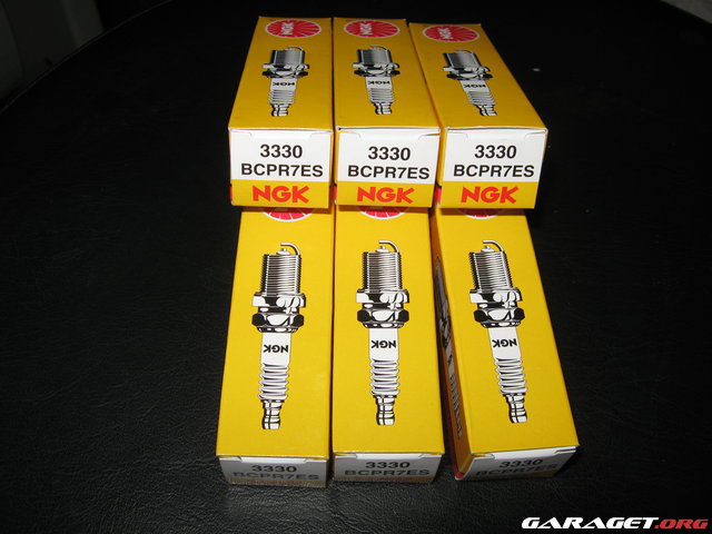

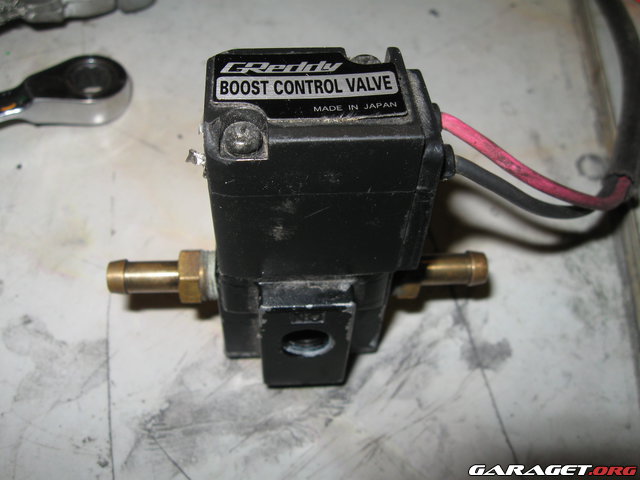

Jag började med att forska och fråga mig för om mina problem jag har haft för att ha något att göra tills jag åkte till garaget, så jag åkte iväg och köpte nya tändstift NGK bcpr7es för de var de tydligen många som åkte på, sen rulla dom 4 milen enkel väg till garaget för att nästan sätta mig med min a4 som har 4 hjuls utanför garaget, så där rök mina planer på någon testsväng med en bakhjulsdriven bil som har släta sommardäck bak och automat tongue haha så jag tänkte att jag går in och skruvar iaf, öppnar garage dörren och möts att ett översvämmat garage, jag blev blöt om fötterna där jag stod och meka, kolla bilden så ser ni att 12mm plywood bitar är under vattnet :S då förstår ni nog hur mycket vatten de var. menmen nu till själva skruvningen då, började med att kolla över laddtrycksstyrningen och då sensorn under huven för att se så allt var ok med den då jag inte kopplat in den själv så tänkte jag att jag börjar där, tar lös den och ser direkt att vakuum anslutningen in i sensorn (alltså turbotryck-sensor sidan) var inkopplat på NC ingången och den ska bara användas om man kör extern wasegate, vet ej om de är därför laddet skenar, så jag kopplade om den till NO ingången som det ska vara. har ju inte testkört så kan inte säga om jag har löst problemet än heller.
Efter de så inriktade jag mig på misständningarna eller vad man ska kalla de, monterade mina nya stift, har nya kontakter på tändspolarna också. Gamla tändstiften hade gles på 1.1mm och nya fick vara på 0.8mm som dom kom (kollade alla med bladmått) före byte av tändstift så hade jag tomgång på ca 5-600rpm alltså jätte låg, och nu ligger den på ca 1100 när den är kall?!?! för den skänk till ca 7-800rpm när den hade gått ca 10min.
Efter de så gjorde jag en så kallad odometer mod, de är alltså ett varvskydd som gör att du inte kan varva mer än 5500rpm stillastående, men de där brukar kunna bråka så då behöver man knipsa en kabel och dra ihop den med en annan bakom trippmätaren, inga större problem fanns bara 2 st kablar som skulle vara dom färgerna.
passade på att kolla upp kablarna till mina mätare i a-stolpen som inte lös, måste ha varit trött för jag hade inte dragit rätt tongue haha nu lyser dom som aldrig förr big_smile
Men efter att jag har monterat ihop allt och startar bilen så blinkar tractioncontrollen eller vad de heter plus att jag bara kan få i backen på bilen om jag står exakt där bilen stod medans jag skruvar, körde fram 10-20cm så höjdes bara varven när jag la i backen men växeln gick inte i, varvade lite osv men inget, alla andra växlar funkar som vanligt, så jag körde 10cm åt gången och provade backen men icke , så efter några meter så drog jag tillbaka den dit jag stod i början och då var de absolut inga bekymmer att få i backen!??!?! vad kan vara felet ? någon som har en aning ? Funkar inte odometer modden med autolådan ?
Så jag vet inte om jag löste några problem med ladd och misständning men fick några nya på köpet.

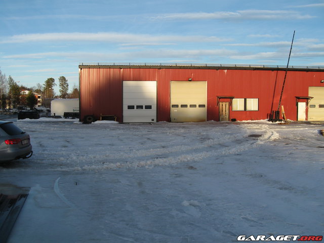

Hittade fastare mark.

Komigen när stiften ser ut så här när man tar ur dom big_smile https://www1.garaget.org/gallery/images/181/180137/180137-162fd67002bb8a023ff9b4861bb242fa.jpg

Haha de var mer hur mycket mer "spel" de var på gamla stiften än nya tongue
Gissar att den inte gick så bra med det där stiftet tongue

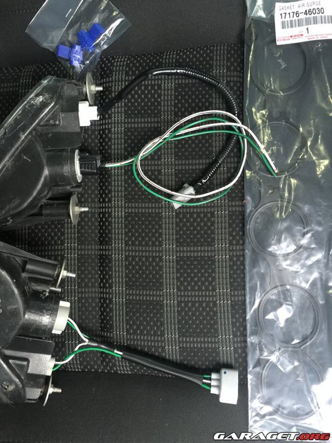

Var förbi Burlin motor i skellefteå idag och hämtade lite saker smile
Hade beställt kontakterna till facelift blinkersen och insugspackning tills jag ska polera insuget smile

Haha kan säga att dom stiften ser också nya ut om man jämför med dom jag hittade i min.. Hela porslinet var svartbränt, det satt torkad/bränd spillolja runt hela gängan på 3ans och 4ans stift samt att det var helt förkolnat tongue

Mitt stift var inte ihoptryckt. Porslinet hade spruckit och höll på att trilla av xD Då hade vi kunnat snacka motor ras!
