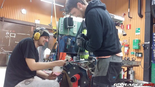

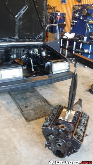

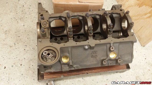

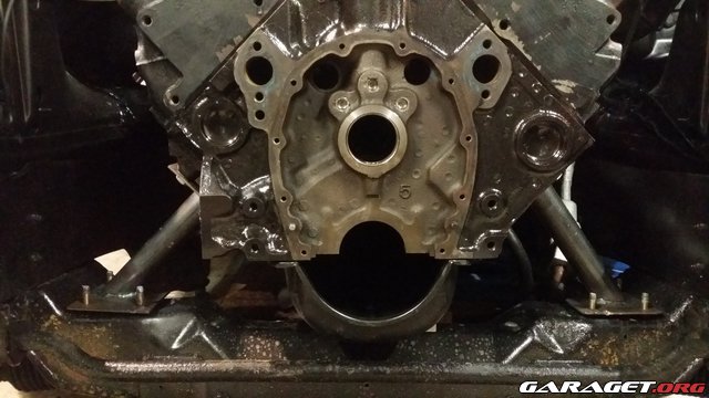

Här är första bilden tagen till projektet 350in som orre hämtat plockas isär
https://www1.garaget.org/gallery/images/104/103844/103844-c0f5856a7a67be4bd0cf5f6cc8e392d5.jpg
https://www1.garaget.org/gallery/images/104/103844/103844-78eb32229e08e0737de9d44b8f123fb3.jpg

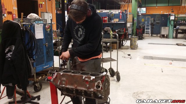

Honar ut blocket för se hur mkt som går att rädda men kommer ej gå att bara hona behöver minst borras 0.40 för vändkanter och repor
https://www1.garaget.org/gallery/images/104/103844/103844-635da407c5e8b52e4eec9e194abfc699.jpg

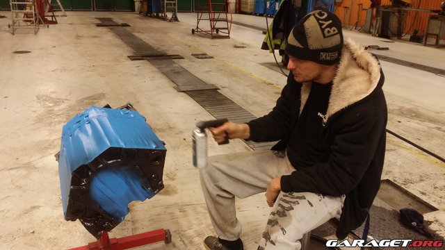

Fredde målar blocket efter tvätt och slipning

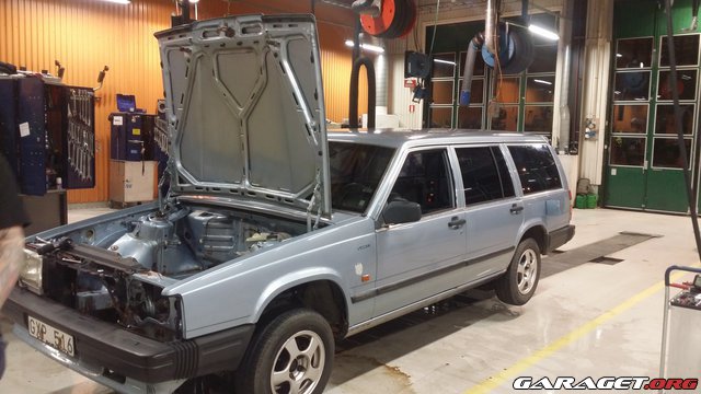

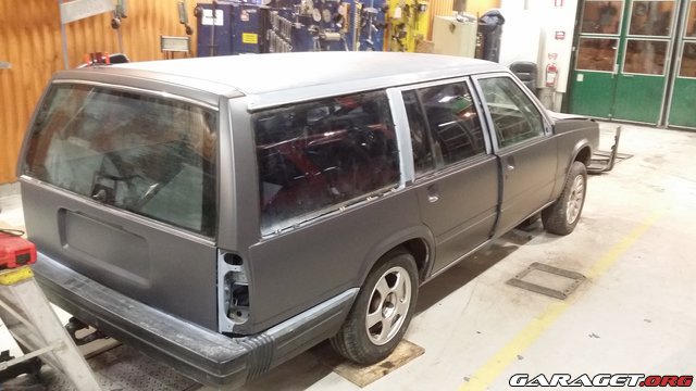

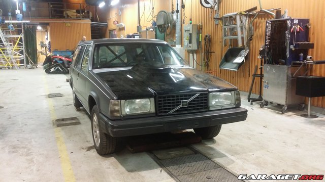

Här är start projektet en pissig äckel 40i som skall göras om rätt mkt för att åka rakt fram
https://www1.garaget.org/gallery/images/104/103844/103844-acdc8e64242c4791ad6ba7210b2ea386.jpg

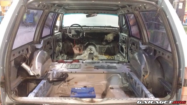

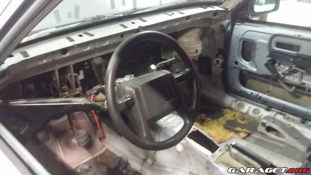

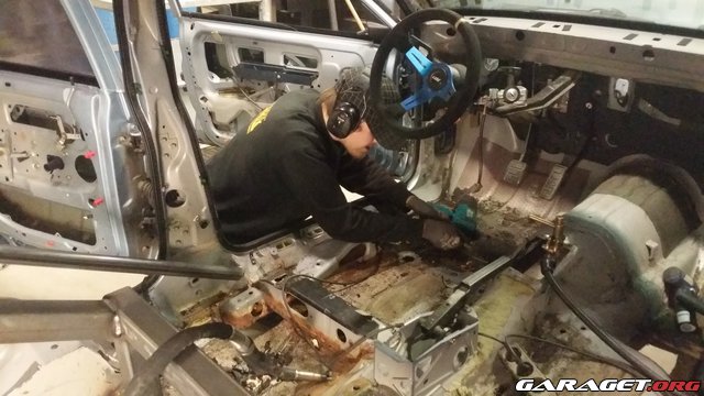

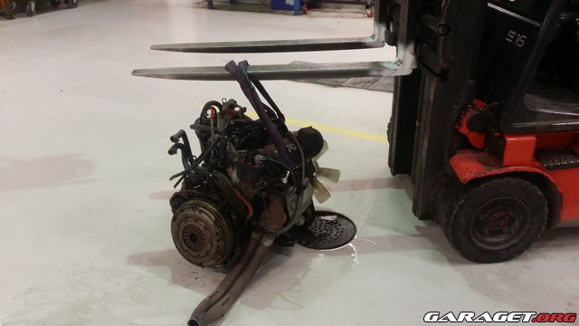

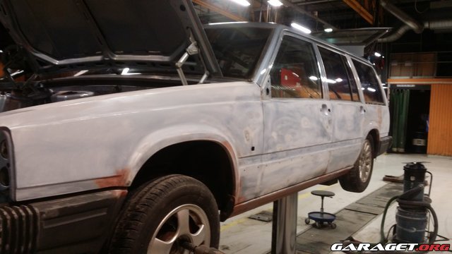

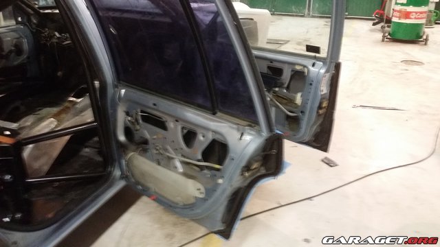

Börjar med att plocka ur alt i inredning och motor väg samt inspektera hur mkt rost det är överallt
https://www1.garaget.org/gallery/images/104/103844/103844-64798014e93beef29f6110047c13948b.jpg
https://www1.garaget.org/gallery/images/104/103844/103844-86971af3dc56119ca58f272c1818b5e6.jpg
https://www1.garaget.org/gallery/images/104/103844/103844-686f0b3ce54dda7cf88355c612853a3d.jpg
https://www1.garaget.org/gallery/images/104/103844/103844-d64ec3b8f2adbf91715a423b67ab1cfa.jpg

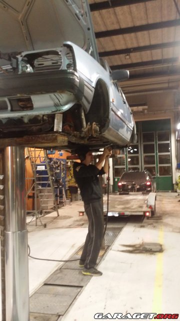

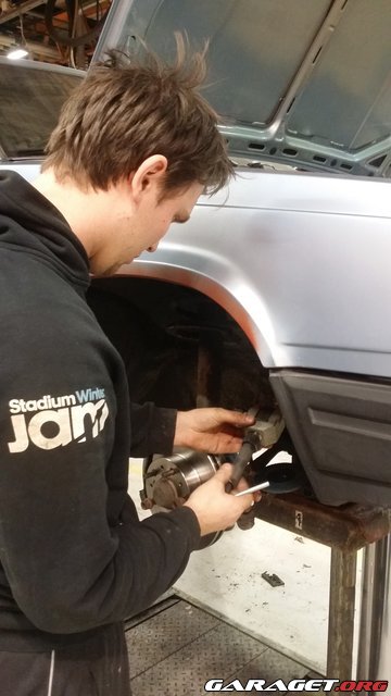

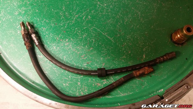

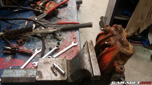

Börjar riva ner bromsar runt om för att renovera upp alt
https://www1.garaget.org/gallery/images/104/103844/103844-34aa65f5729f6b817711850864a7a05b.jpg
https://www1.garaget.org/gallery/images/104/103844/103844-bbafe1eb587cadb076773e362f4e9a63.jpg

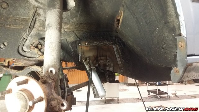

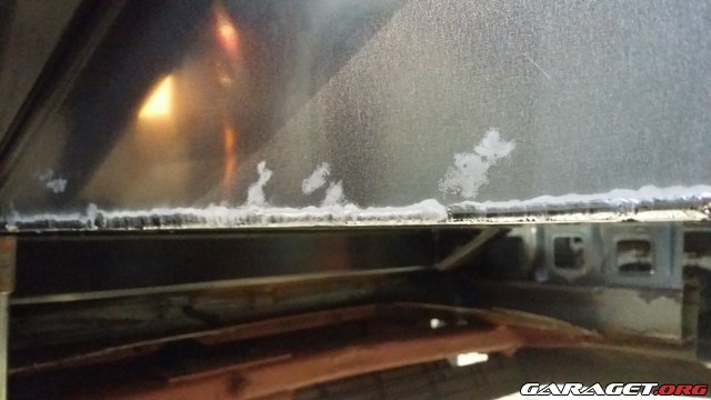

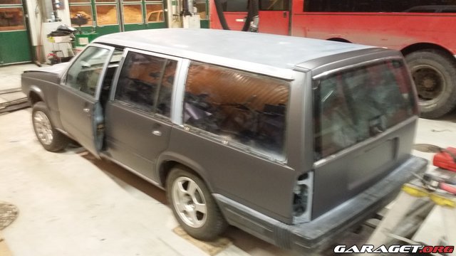

Börjar laga en del rost som vi hittar på vägen
https://www1.garaget.org/gallery/images/104/103844/103844-7bc96fd4c3f2b6c20ab84a5cd7e7889b.jpg

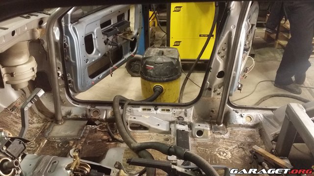

Man börjar ju undra varför han sätter kapen i golvet för
https://www1.garaget.org/gallery/images/104/103844/103844-f1d3602107dfa14a6157c438d3b89a62.jpg

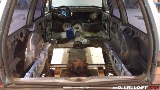

O varför är halva golvet borta ?
https://www1.garaget.org/gallery/images/104/103844/103844-2e7ae4d24c5137be37ca5494841514c2.jpg
https://www1.garaget.org/gallery/images/104/103844/103844-876ebb752a7759aa71ffa5e93ba7d70a.jpg

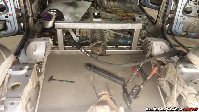

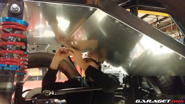

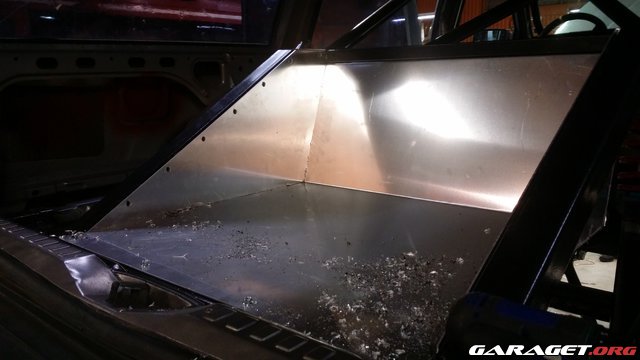

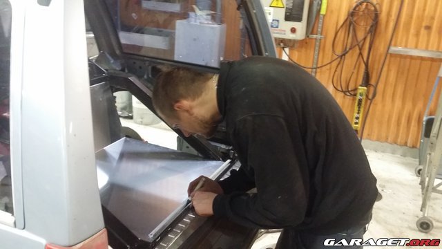

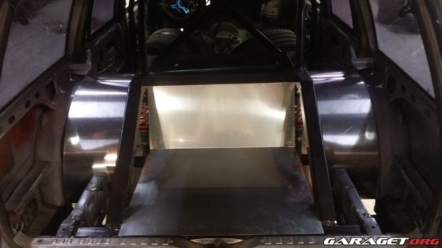

Jo tanken är att bygga rakt fram bil så behöver ju något att få ner arslet med så blir 4 links kitt från snowbal
https://www1.garaget.org/gallery/images/104/103844/103844-185a4f29788dd46480d06b726b6705ef.jpg
Med tanke på att vi inte har i närheten av alla verktyg för att göra metall arbeten på våran verksta så åkte vi ner till Anton (ac-anton) här på garaget för att börja bygga en vagga/bur för bilen
https://www1.garaget.org/gallery/images/104/103844/103844-b0ec927426227c52e9752a9f15a95655.jpg
https://www1.garaget.org/gallery/images/104/103844/103844-a710b31d0ce07e87c6da74e5045ab682.jpg

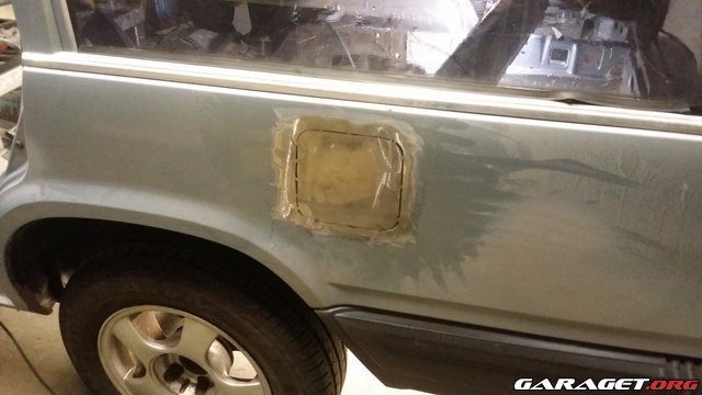

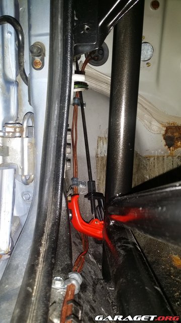

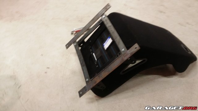

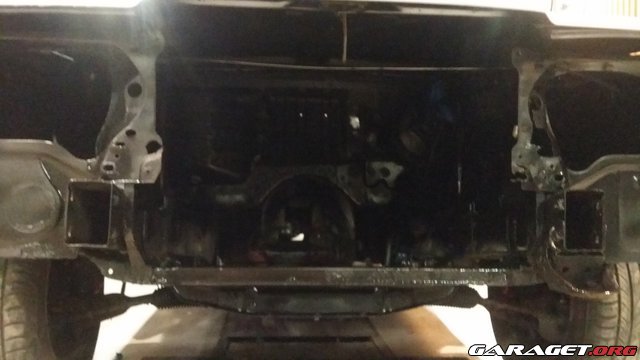

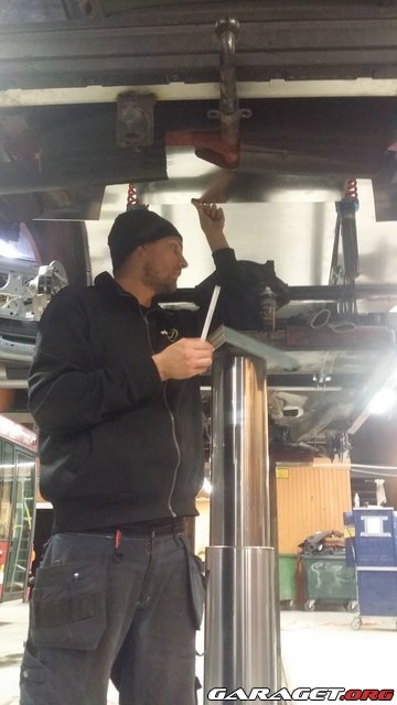

Fick även för mig att bilen inte skulle ha någon tank lucka för att tanken ska ändå vara i bagage luckan
https://www1.garaget.org/gallery/images/104/103844/103844-fad56f5a77c89e87cf2281f26dd077d1.jpg

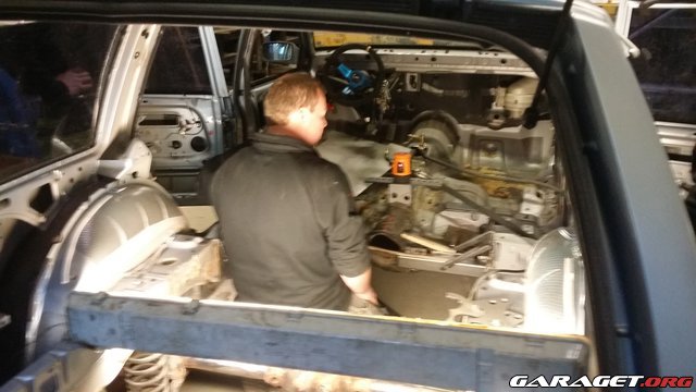

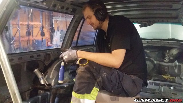

Johan (Rodnica) han som tittade upp genom golvet för er som undra och även orre bygger in fler 4 kants profil för vaggan

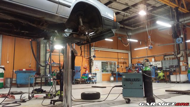

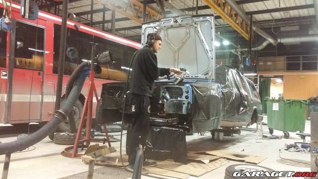

Satt asfalts skrapningen på sami en polare till oss tog runt 6 timmar med värme pistol big_smile
https://www1.garaget.org/gallery/images/104/103844/103844-ddc026911b1661e7d97d238a5c8b6561.jpg

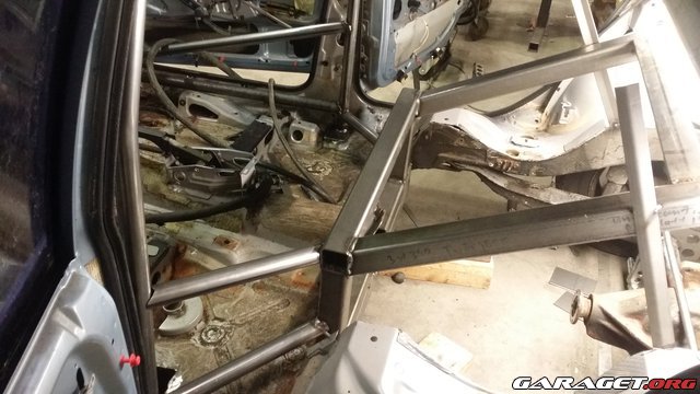

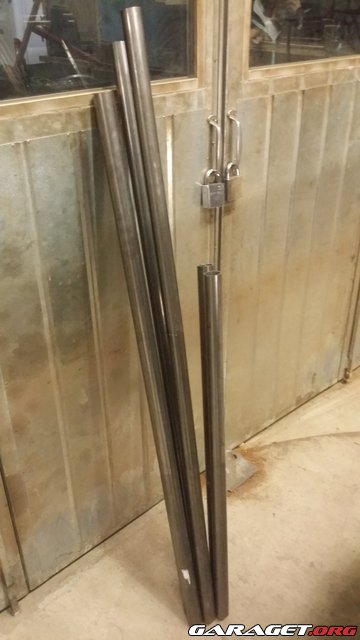

Fick även buren hämtad från ett seriöst förtag men tänker inte nämna några namn
https://www1.garaget.org/gallery/images/104/103844/103844-c0290c17e11545f3d95a153ad1ed82c0.jpg

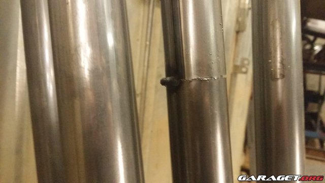

Så här såg ett av dom längre rören ut......
https://www1.garaget.org/gallery/images/104/103844/103844-40b2c9d776ee9461d776ea570814d5b3.jpg
Men det är lungt när man är på antons jobb och fixar då dom har mängder med 4 kants profil/rör o olika diametrar smile

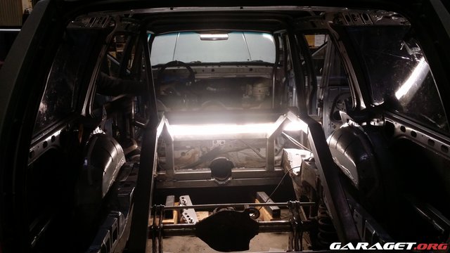

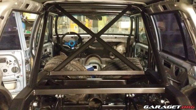

https://www1.garaget.org/gallery/images/104/103844/103844-8ef47d4381476c4d13380cc38cc3c32a.jpg

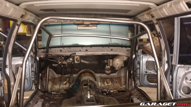

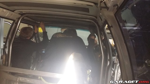

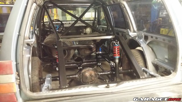

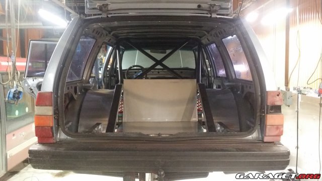

Så buren är helsvetsad och klar för montering
https://www1.garaget.org/gallery/images/104/103844/103844-84489bfca2566e74c7e8ccabd9d4840a.jpg

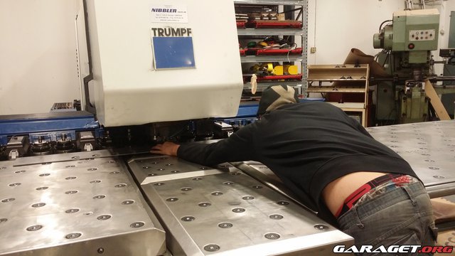

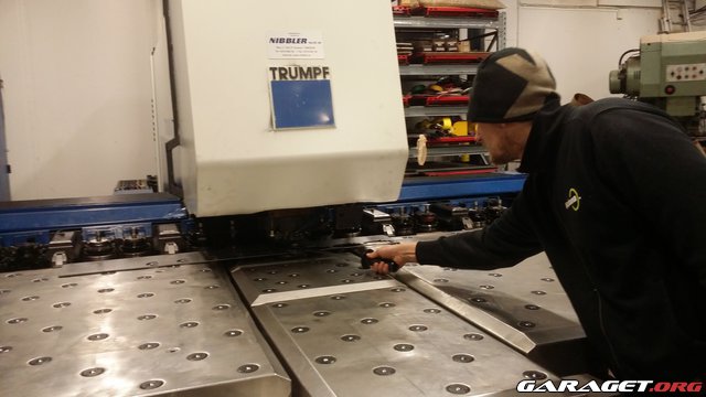

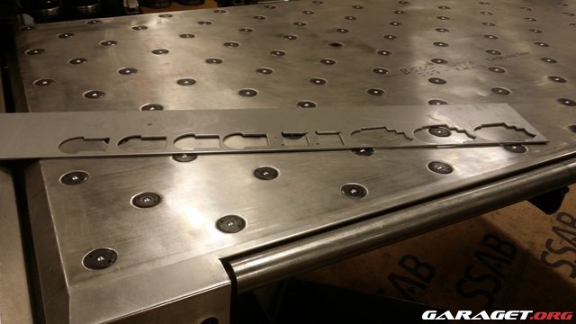

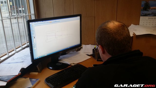

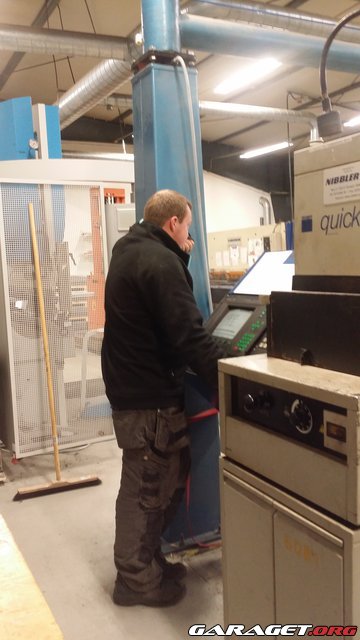

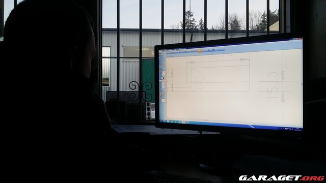

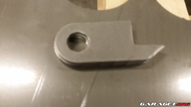

Anton framför stansen programmerar in programmet han skrev för att köra ut bitarna för 4 linket
https://www1.garaget.org/gallery/images/104/103844/103844-07b0f725d11894092e60ce948e9eda02.jpg
https://www1.garaget.org/gallery/images/104/103844/103844-3862c473b0c6d7593bffeccd00d23b0f.jpg
Var lugna nu inget händer då det sitter infraröda sensorer så om man går in framför maskinen så stängs den av smile

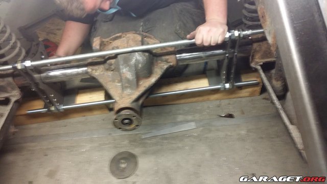

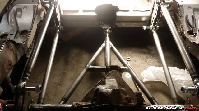

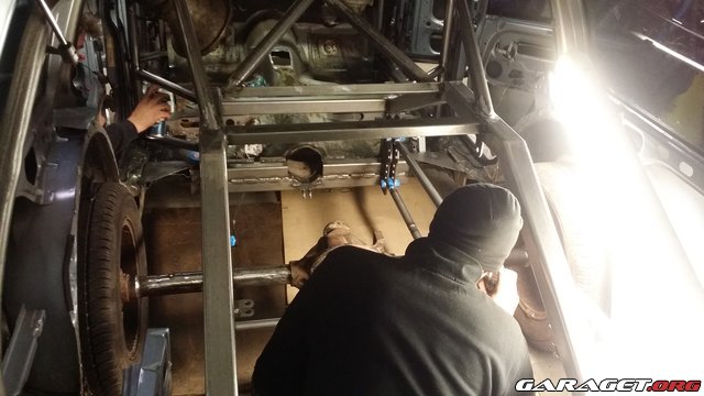

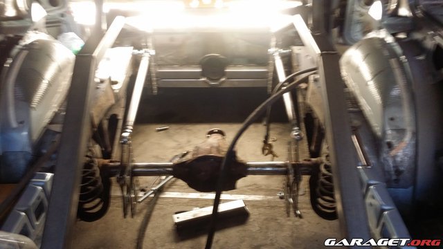

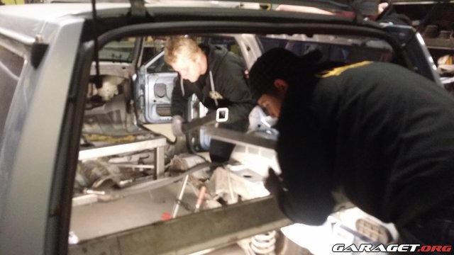

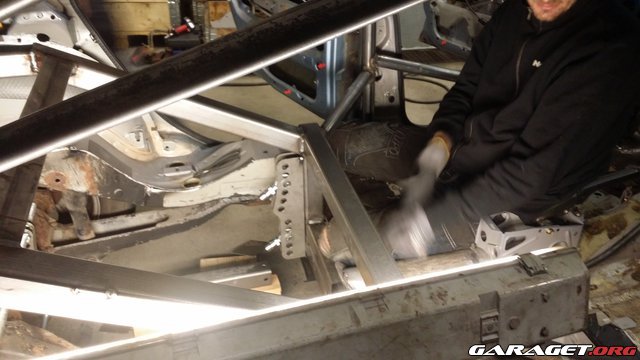

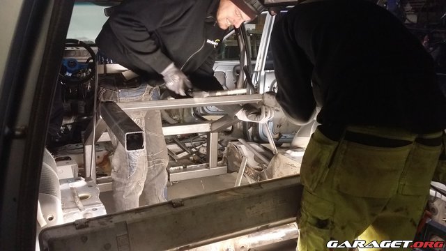

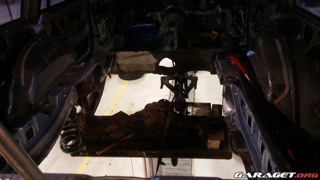

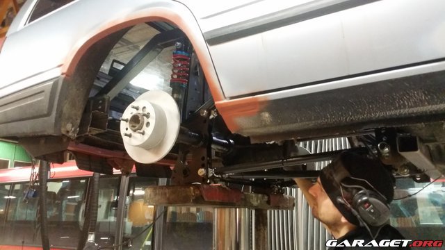

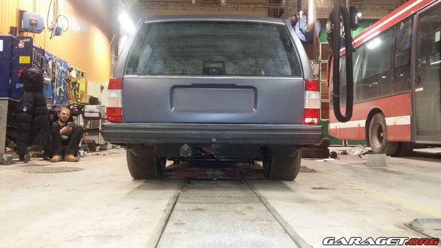

Och anton börjar måtta in så alt hamnar i linje med bakaxel och kaross
https://www1.garaget.org/gallery/images/104/103844/103844-bef74097a38c37457ffabe036905915c.jpg

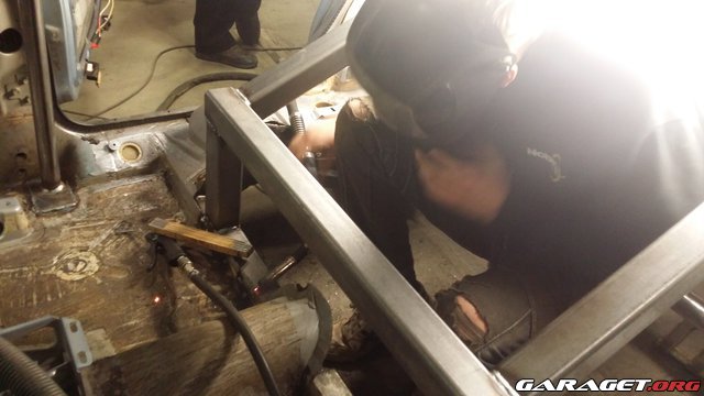

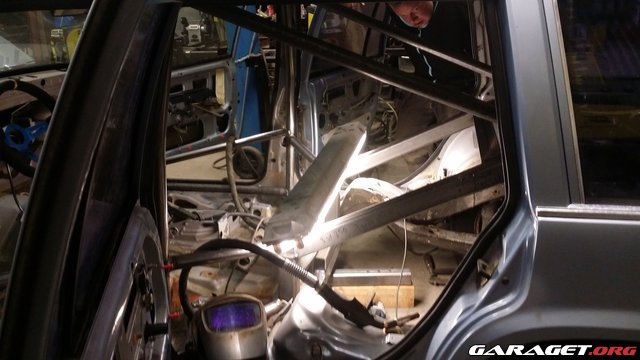

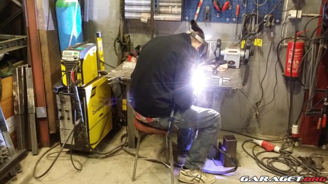

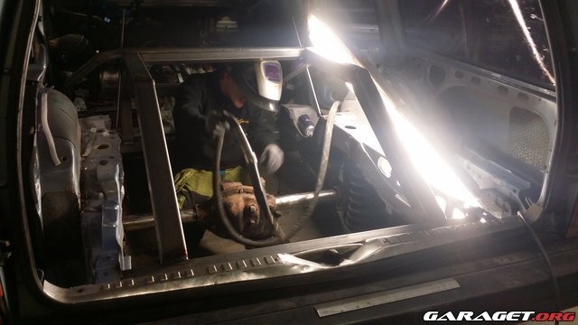

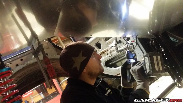

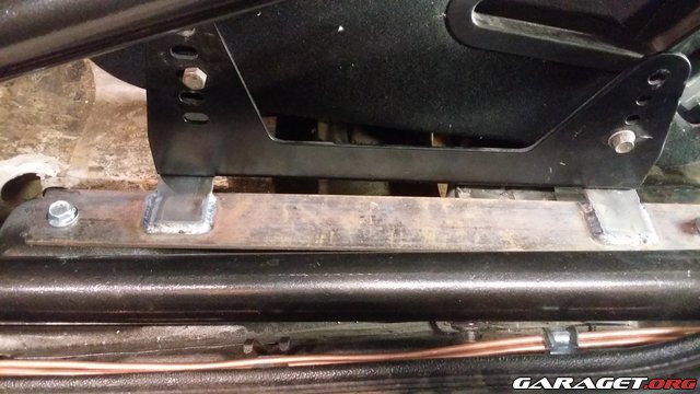

Fredde fick äran att steka fast plattorna på axeln
https://www1.garaget.org/gallery/images/104/103844/103844-17754ab316ab11091cb0ca93c25b0781.jpg

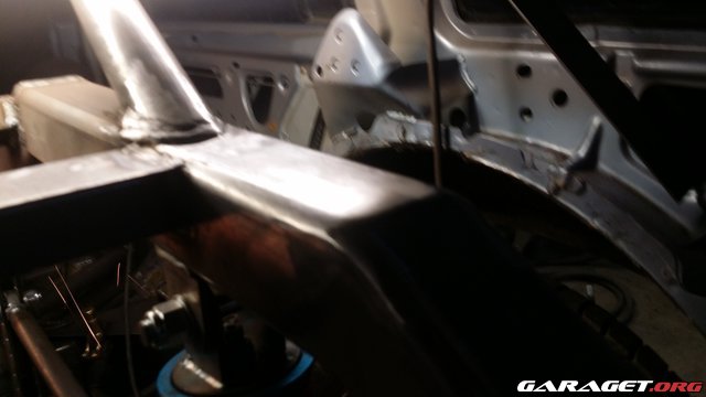

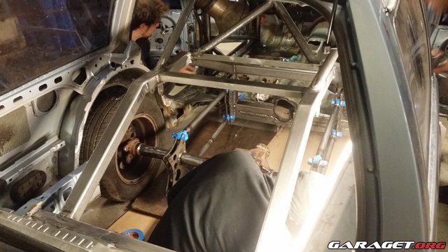

Även börjat fästa buren i vaggan för att få en mer stadig konstruktion av det hela
https://www1.garaget.org/gallery/images/104/103844/103844-63f6b60ad428e7102f490269163a51e2.jpg

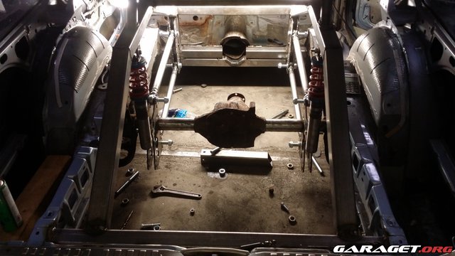

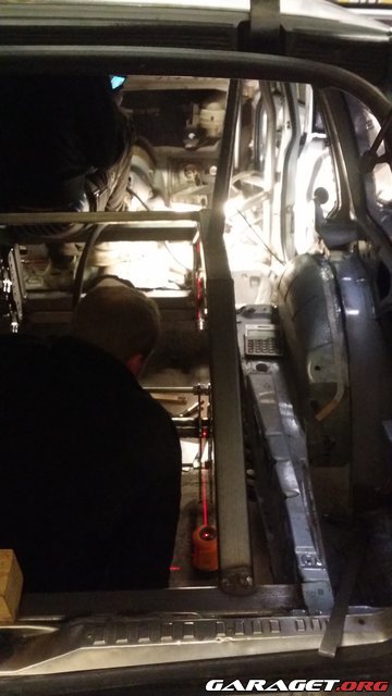

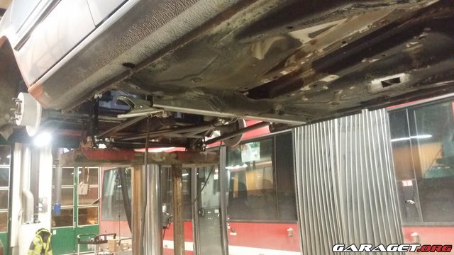

Mätt så karossen står rakt med axel med hjälp av laser samt mkt mkt mätning
https://www1.garaget.org/gallery/images/104/103844/103844-cfc1101c82228f834981f3e141a4a14f.jpg
Dålig bild men men
https://www1.garaget.org/gallery/images/104/103844/103844-d7a8464810b9286a0500a1d1e0aeb010.jpg

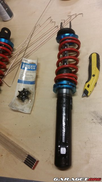

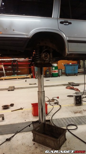

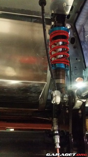

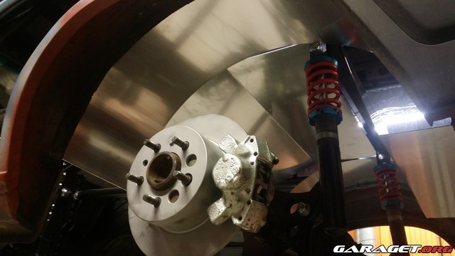

Orre fick ett par coilovers som vi har så länge för att få bort original dämpningen kommer troligen bytas i framtiden men får sitta på så länge. Det är även det här anton körde ur i stansen själva öronen för att fästa dämparna i ovan kant
https://www1.garaget.org/gallery/images/104/103844/103844-91b57549ec4ecf22937619d16ed28333.jpg

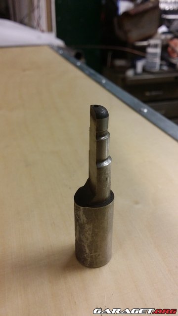

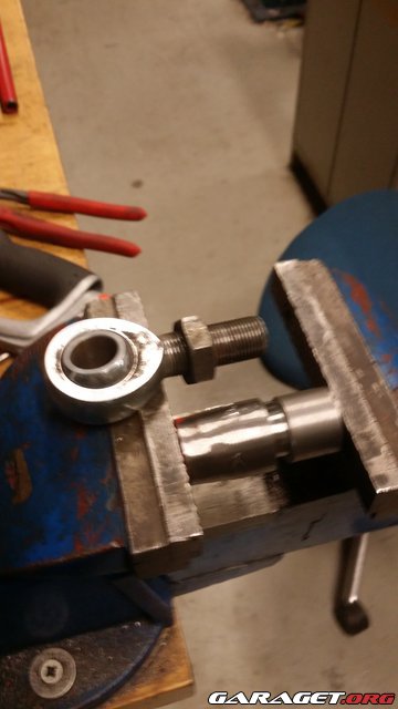

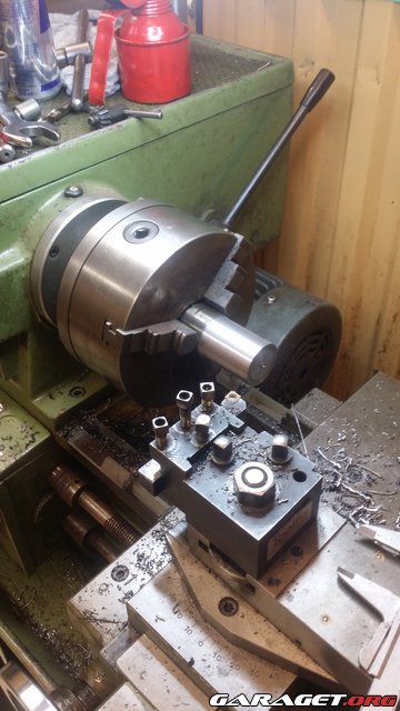

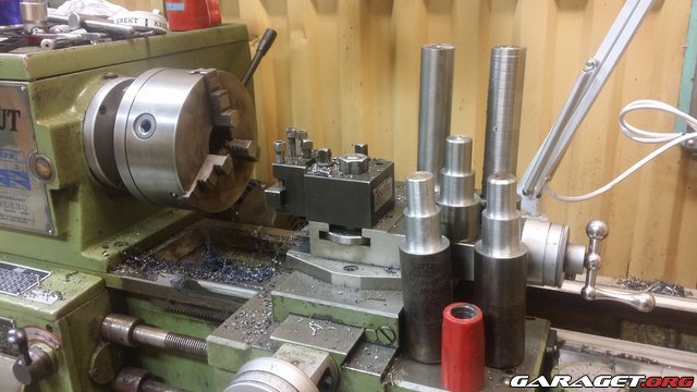

Fick tag i en gammal framvagn med unibals (stavas så ?) Så satte mig i svarven för att göra hylsor som skulle passa i 33rör och sedan kapa av en del av framvagnen som har gängorna för unibalen så vi kunde bygga ett V stag som kommer hålla axeln i sidled.
https://www1.garaget.org/gallery/images/104/103844/103844-e452ec07a5f0a002d38b30e10f7bcdc5.jpg
Så färdig tog runt 4-5 timmar att svarva då vi bara hade tappar som var 48mm tjocka så var en del material att bli av med. Dom 2 långa bitarna är till för 4 linken om dom skulle bli för korta så vi kan slå in i rören och sedan svetsa längd för detta, vi vet att den rätta längden skall vara 55cm men men det får bli som de blir, de röda på bilden är dom av kapade bitarna från framvagnen som blir till V staget
https://www1.garaget.org/gallery/images/104/103844/103844-fd18be6daf3c37a10e6ca431702f266f.jpg

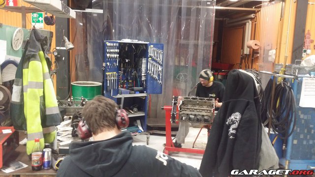

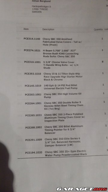

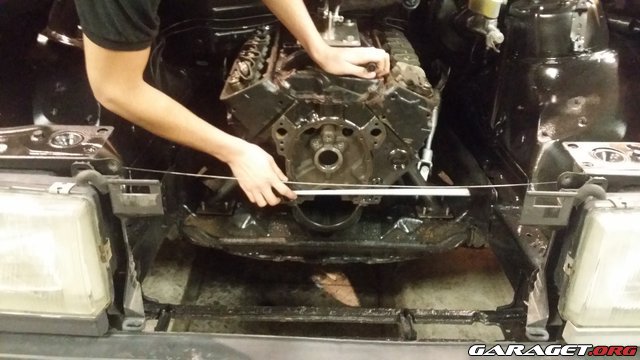

Fick även en liten beställning till motor bygget från USA men kommer bygga motor senare så lägger upp allt vi har beställt och har då
https://www1.garaget.org/gallery/images/104/103844/103844-c8b4c77f584acc153c7204d4110a6bf6.jpg
https://www1.garaget.org/gallery/images/104/103844/103844-dc5c404c0f2b995f9e46af7fb7c7f50e.jpg

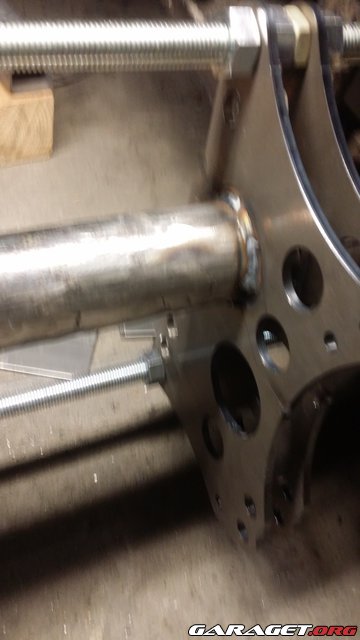

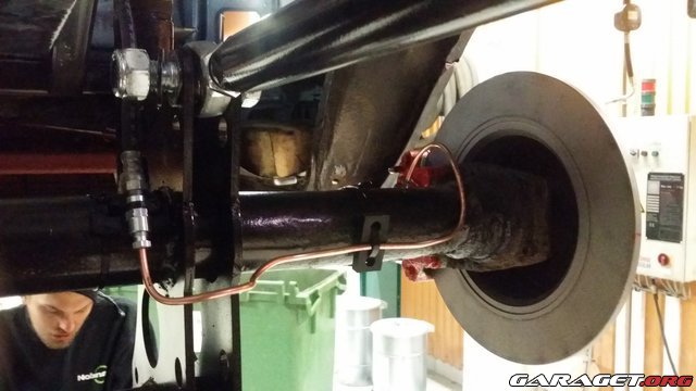

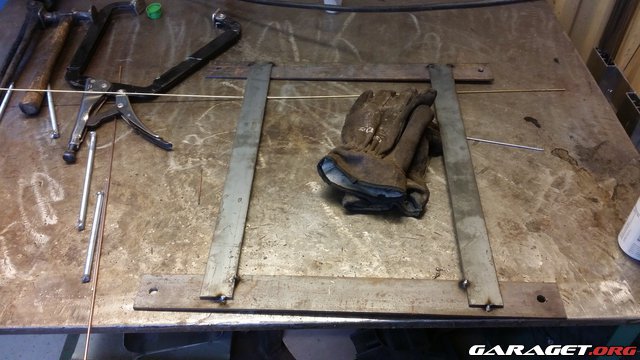

Började sedan pressa in tapparna jag har gjort till rörena med fredde o anton, men skruvstädet sa upp sig så gick till en av pressarna för att köra in dom gick lite lättare när man kör riktigt maskiner tongue
https://www1.garaget.org/gallery/images/104/103844/103844-20c4791bb5af4d1449aa8b3bb262c985.jpg
https://www1.garaget.org/gallery/images/104/103844/103844-9cad5731a4f21223c8ae16e282ef4b1e.jpg

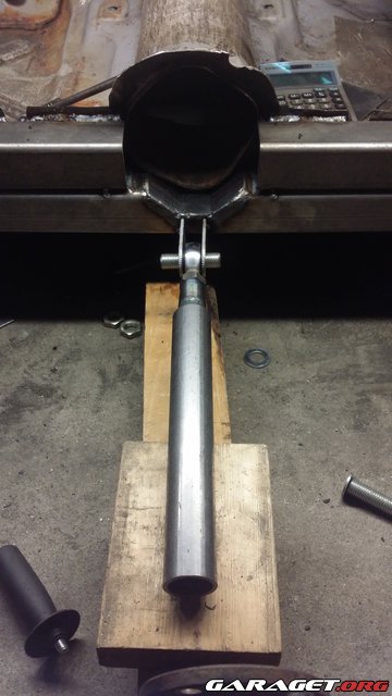

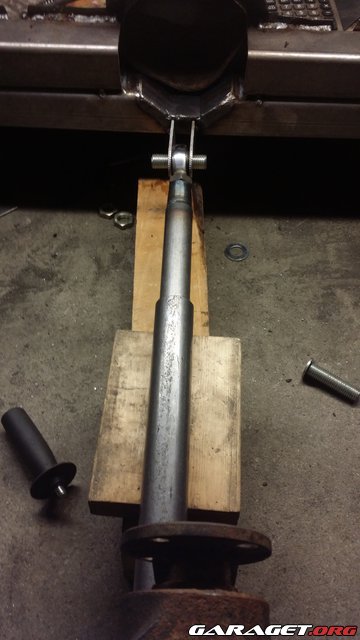

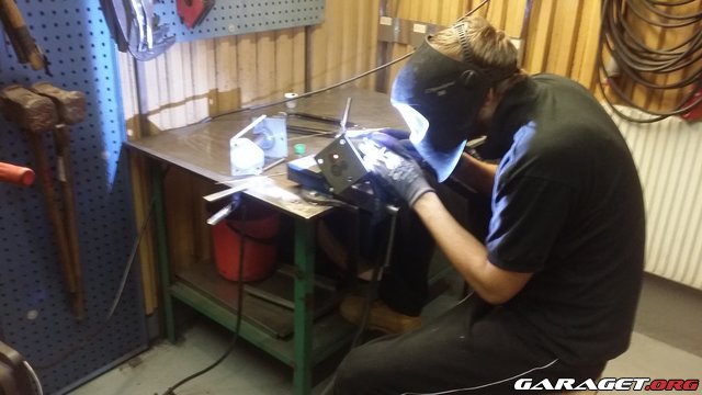

Fredde fick tigga dit svetsändarna till V staget samt 4 linket
https://www1.garaget.org/gallery/images/104/103844/103844-191030cf7a50373d3438f2a2ff1b448b.jpg
Början på V staget kommer funka så att ett utanpå liggande rör som passar i kaross röret kommer kunna flytta sig men inte åt sidan så bakvagnen kan åka upp och ner samt åt varsitt håll men inte åt sidorna ! så håller bakvagnen på plats. Även här använder vi bitarna vi har stansat ut ur maskinen för att fästa unibalen i karossen i 5mm plåt
https://www1.garaget.org/gallery/images/104/103844/103844-5cd9478d923d79d81cf79702bce1a240.jpg
https://www1.garaget.org/gallery/images/104/103844/103844-1ac717f398a1b8831319ffdf4ea37ee1.jpg

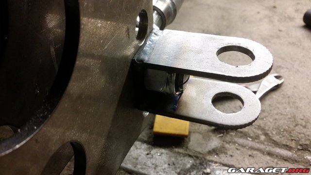

Gjorde fäst öron för V staget till 4 links plattorna
https://www1.garaget.org/gallery/images/104/103844/103844-0e76cdac4504640f5b477b24bd40ac6e.jpg

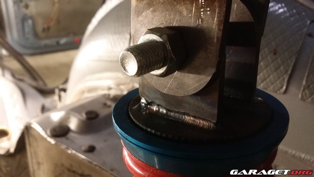

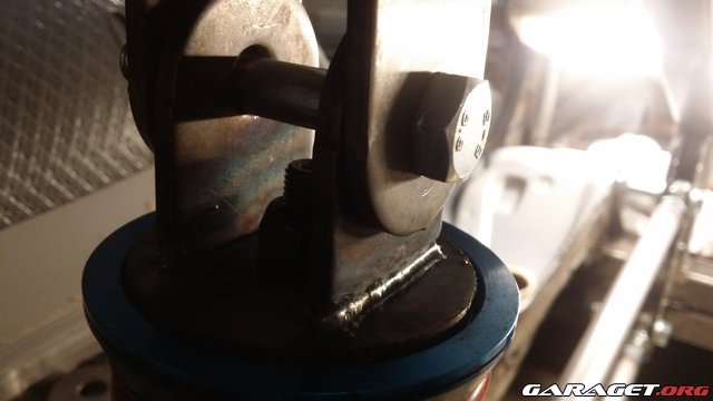

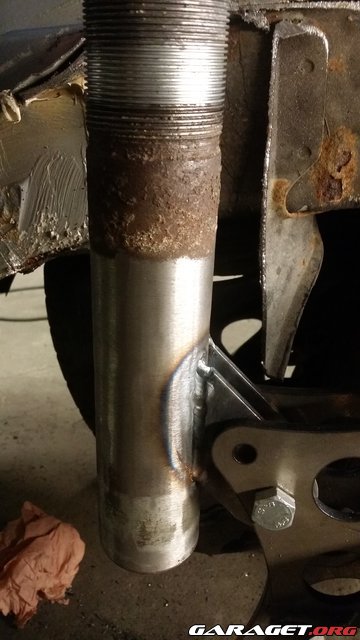

Samt stekte fast plattorna ordentligt till stötdämparna
https://www1.garaget.org/gallery/images/104/103844/103844-f055fdd0a60f813f960eaa604c34d6af.jpg
Toppen av dämparen Fredde som kört tigg master
https://www1.garaget.org/gallery/images/104/103844/103844-9fef29a6327f951e16a286f68ec49e98.jpg
https://www1.garaget.org/gallery/images/104/103844/103844-0f59e523142a8d38a12cfd0fd3e13556.jpg

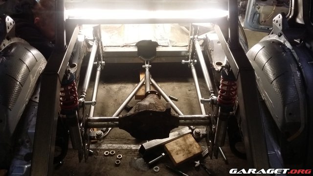

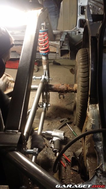

Börjar måtta upp alt för V staget samt punkta det med svets loppor
https://www1.garaget.org/gallery/images/104/103844/103844-56d1cdb71ab44bb747b1617ff2f34901.jpg
Måttar ut ett mothåll som röret skall ligga i
https://www1.garaget.org/gallery/images/104/103844/103844-fb5ef519e65347cac7506215e9e9868c.jpg

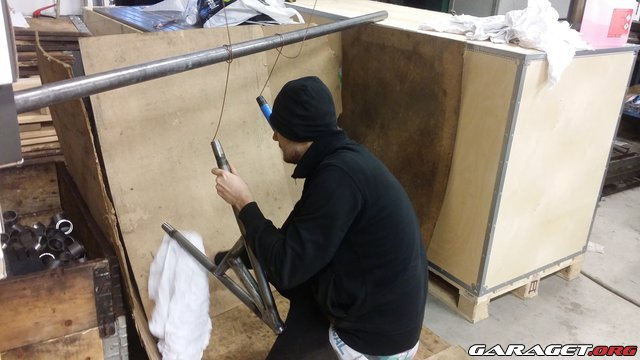

Lite offtopic fick även en liten historia av anton om att hans farfars far gjort dessa för att kunna borra centrerat flertal gånger. Någon annan som har sätt sådan här borrar förut ? smile
https://www1.garaget.org/gallery/images/104/103844/103844-1c45b8cc17161a3a8b9a27973430f9a1.jpg

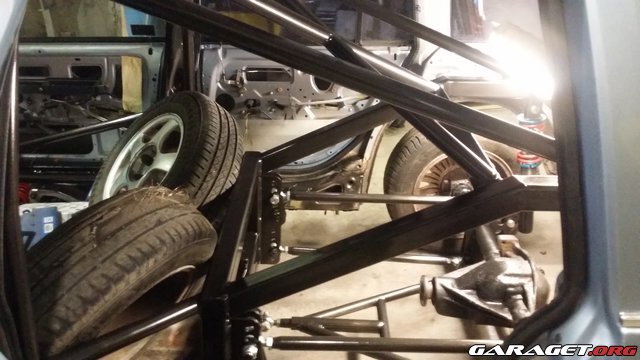

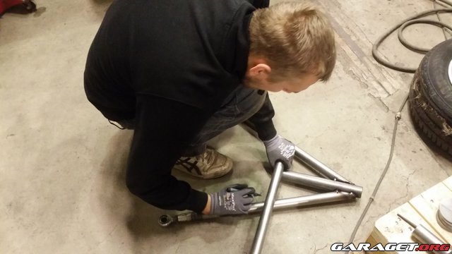

Så då var V staget klart
https://www1.garaget.org/gallery/images/104/103844/103844-e99c0979227e0a66921e0f37010f0c23.jpg
Kapade av det sista som bar upp bilen
https://www1.garaget.org/gallery/images/104/103844/103844-2b7d08f3ccb4c1d16c734a683bba5eb9.jpg

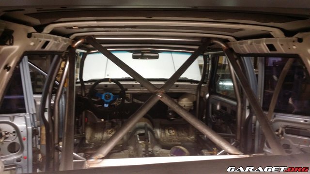

Gjort klart Kryss stag till buren
https://www1.garaget.org/gallery/images/104/103844/103844-7daaeab6ff269b20095426567c0da4fd.jpg

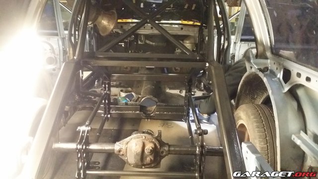

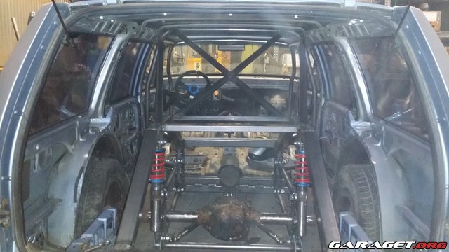

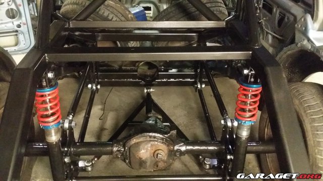

Så nu börjar alt bli klart
https://www1.garaget.org/gallery/images/104/103844/103844-308a9ad97900748aebe489a6ada02c28.jpg

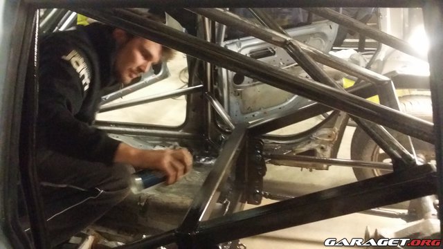

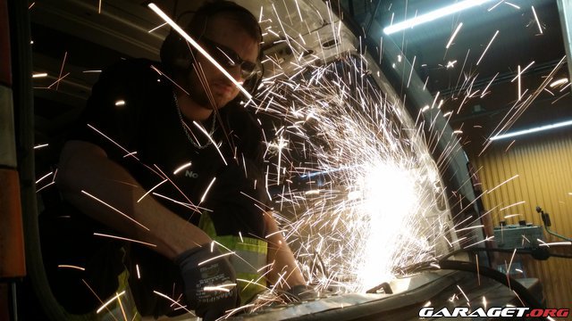

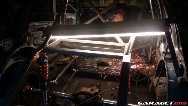

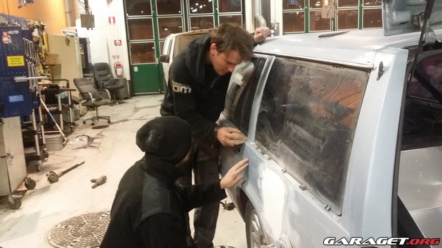

Börjar slipa av alla svets fogar för lackering
https://www1.garaget.org/gallery/images/104/103844/103844-ab3ff66f368026a66cc6635a7e78de1e.jpg
Len som freddes röv som orre brukar säga
https://www1.garaget.org/gallery/images/104/103844/103844-59ef79cd7ca11852c6c1a4875a3a5e87.jpg

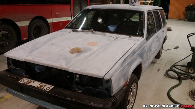

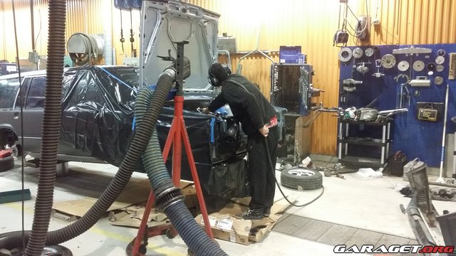

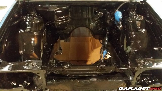

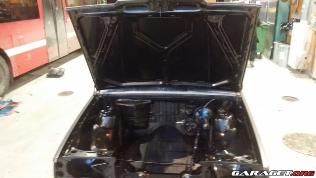

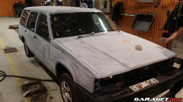

Även börjat lackera hela bilen invändigt då tiden hos anton snart är klar
https://www1.garaget.org/gallery/images/104/103844/103844-eccc2d4651cd01565bd1b0b61949c56c.jpg
https://www1.garaget.org/gallery/images/104/103844/103844-506a704b106e5e24e54688afae1945d3.jpg
orre som drar på lite fin färg
https://www1.garaget.org/gallery/images/104/103844/103844-09e795a07dd71af7c157803bb9c76cf4.jpg
Fredde
https://www1.garaget.org/gallery/images/104/103844/103844-3a9e8e8beec95b0bcaf3e2ee966be4b7.jpg
Så alt lackerat o klart
https://www1.garaget.org/gallery/images/104/103844/103844-ee485f668f449c4105cf65886374b57b.jpg

Så nu har vi tagit bilen till mitt och freddes jobb och ska börja fixa klart resten
Började med att ta fram oken och rensa dom på nipplar slangar och div rost
https://www1.garaget.org/gallery/images/104/103844/103844-de157b7fac636632825858a2c120582b.jpg
Passade även på att göra rent slangarna från apskit och rost
https://www1.garaget.org/gallery/images/104/103844/103844-3eb5d93f203ea5ae86e4e5301afb3b2c.jpg
Fredde fick ta en tur till blästern och köra av skivorna, men man kan även se här på bilden hur nöjd man kan vara över så lite presterat
https://www1.garaget.org/gallery/images/104/103844/103844-2de78a24b4b71bf5dd84c974d5095c76.jpg
https://www1.garaget.org/gallery/images/104/103844/103844-543db0a3d51df7da9c7ae7e6db386248.jpg
Medans vi höll på med detta satt vi grovis orre i farten med att slipa bort lite rost från golvet
https://www1.garaget.org/gallery/images/104/103844/103844-7582b76de42705e37cada5f92034971a.jpg
Svetsade även det sista under bilen då vi nu har en bil lyft så nu sitter alt fast som det ska
https://www1.garaget.org/gallery/images/104/103844/103844-4b8179d420c14ddbd34385a4b76019e9.jpg

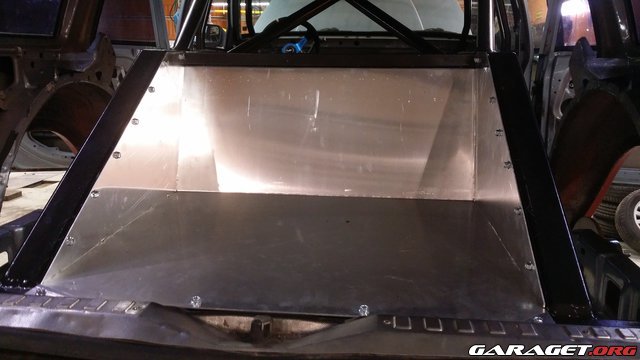

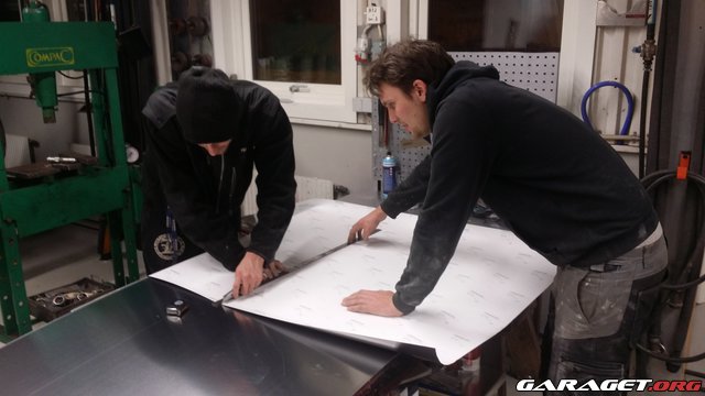

Har även börjat bygga aluminum plåtar som ska bli det nya hjulhuset, vi kommer även modda detta så alt går att lyfta bort om man nu vill ändra något i framtiden. Går  i nuvarande på 16.5" breda slicks
https://www1.garaget.org/gallery/images/104/103844/103844-874dc064ca9cc7f821fe06bab2e7db79.jpg
2 Ny valsade hjulhus och börja måtta dom nya plåtarna
https://www1.garaget.org/gallery/images/104/103844/103844-5070f5dbb03c6e7ca8143f10f7bb1a9a.jpg
Detta kommer bli sittbrunnen för tanken var tanken höhö
https://www1.garaget.org/gallery/images/104/103844/103844-9d197debe53f5695333099f43f15c7c1.jpg
https://www1.garaget.org/gallery/images/104/103844/103844-ef2924ed76c67bfcdcbe0227d809a998.jpg
https://www1.garaget.org/gallery/images/104/103844/103844-e3d971b5ec7675e9f2d79725517348ea.jpg
https://www1.garaget.org/gallery/images/104/103844/103844-32174da397dabe878548832f5ae65d33.jpg
Börjat borra hål i ramen för att kunna sätta in blindnitar
https://www1.garaget.org/gallery/images/104/103844/103844-f626cb3a2ec76921cfd98ef6feea8107.jpg
https://www1.garaget.org/gallery/images/104/103844/103844-137db590d60f017bea1cc1a708fef3d5.jpg
https://www1.garaget.org/gallery/images/104/103844/103844-cb4ad19472e5596d251157c071093f7d.jpg
Så då var första biten på plats färdig nitad och skruvad !. Tar ju en stund att borra 9mm hål x 30
https://www1.garaget.org/gallery/images/104/103844/103844-b20c25a43c79157bc928ec0256f46c52.jpg
Börjat måtta ut för bakplåten var alla hål ska hamna
https://www1.garaget.org/gallery/images/104/103844/103844-f5b4f7720aabd5b199bdfbd0833b38cb.jpg
https://www1.garaget.org/gallery/images/104/103844/103844-ad6ffe8b4cd1c9e9108350cef43ef5c7.jpg
Satt även dit sidor och även där 9mm hål för blindnitar
https://www1.garaget.org/gallery/images/104/103844/103844-163329e26a5da7095bb6c522e9049317.jpg
https://www1.garaget.org/gallery/images/104/103844/103844-db20b52eaf36b26bbde22ef0dbf7ff01.jpg
https://www1.garaget.org/gallery/images/104/103844/103844-80b266d777e75fe5ceaa3f7cbbc5b47c.jpg
Satt fredde på tigen för att köra dit sidorna
https://www1.garaget.org/gallery/images/104/103844/103844-e2a084e08a48ebaeda610912d3b4a6cb.jpg
https://www1.garaget.org/gallery/images/104/103844/103844-0019d92908214691003fcea8e92588cf.jpg

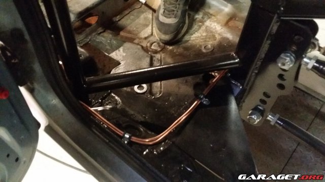

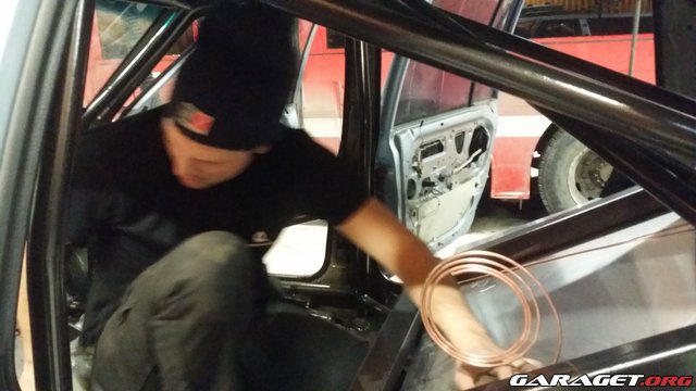

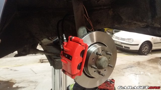

Medans vi höll på bak fick orre dra nya bromsrör fram
https://www1.garaget.org/gallery/images/104/103844/103844-6f91d7925b2f70b8ee4ffce98044c26c.jpg
https://www1.garaget.org/gallery/images/104/103844/103844-e2c26002dca04c458c74cc5fd3b19c2a.jpg
https://www1.garaget.org/gallery/images/104/103844/103844-5f65ad5846ac51ca3620633ba64d3369.jpg
Så tills nästa gång HÖRS !

Så då var det dags igen för en liten uppdatering !

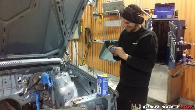

Efter sista gången vi höll på så blev vi ju inte riktigt klara med broms rören samt oken men nu är alt monterat och klart
https://www1.garaget.org/gallery/images/104/103844/103844-71ba4721446d12bf34be386a426f5e8d.jpg
Började även dra rören för bromsarna bak samt maskera alt innan lackering av moto rummet !
https://www1.garaget.org/gallery/images/104/103844/103844-55c9f9c72bdedbc7a7c0dbbcf6dc77f5.jpg
https://www1.garaget.org/gallery/images/104/103844/103844-78c8b08f2ea0ca91229d82c69c940855.jpg
Vi drar dom invädigt för grenrören samt headers kommer ta mkt plats så vill ej ha dom under bilen
https://www1.garaget.org/gallery/images/104/103844/103844-8493a8fb3e0857a594f54d39993713a2.jpg
https://www1.garaget.org/gallery/images/104/103844/103844-d9c0524de39b658478627f672fddbb12.jpg
https://www1.garaget.org/gallery/images/104/103844/103844-a87a93f45d18113a8c12186fe5c98f58.jpg
https://www1.garaget.org/gallery/images/104/103844/103844-7fcc3d051e67d8dd5ddd1e06c6a77764.jpg
https://www1.garaget.org/gallery/images/104/103844/103844-308bfbed22191e8f383bbc1a8702d80c.jpg
https://www1.garaget.org/gallery/images/104/103844/103844-cd34d8397161762b30d9192c4d0f9ddd.jpg
Luftat ut hela systemet och nu har den bromsar fan ska man med det till på 402m ?
https://www1.garaget.org/gallery/images/104/103844/103844-d83004538465aac2123b4cc835a12cf4.jpg

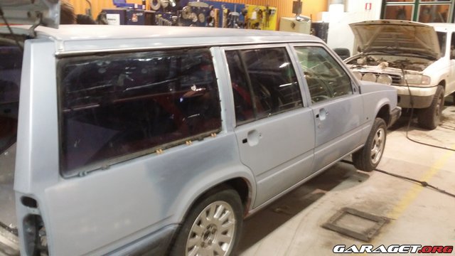

Efter vi dragit klart alla rören så började vi med att slipa ner hela bilen då den skall folieras som sagt. Vi kommer köra på en matt grå färg för fredde hade runt 20 meter över från sin gamla bil !
https://www1.garaget.org/gallery/images/104/103844/103844-2abeda8303656fce2d73a31449fb1d41.jpg
Trött på slipa !
https://www1.garaget.org/gallery/images/104/103844/103844-cc5c576a561466eb814c8f6116e24d99.jpg
Börjar ta sig sa orre
https://www1.garaget.org/gallery/images/104/103844/103844-49f92a996555d8f6a0fdb3c92aae762a.jpg
https://www1.garaget.org/gallery/images/104/103844/103844-92da73cfab450b539ddfc15984c6175a.jpg
https://www1.garaget.org/gallery/images/104/103844/103844-46e356d27d858bb429e7c53f3cd565b0.jpg
Mer slip bilder..... trött man blir
https://www1.garaget.org/gallery/images/104/103844/103844-85a2e61ef05bc39e3d82f4df28775db8.jpg
https://www1.garaget.org/gallery/images/104/103844/103844-95d105a9faf1b99b623bbe3609219ec0.jpg

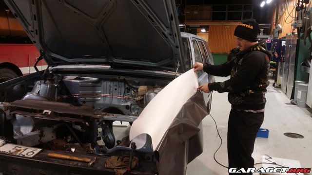

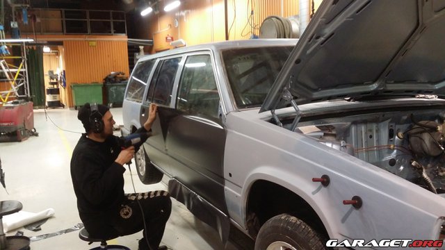

Första biten folie skärs ur
https://www1.garaget.org/gallery/images/104/103844/103844-4d4a45bb510962b23f5ceabea6486b05.jpg

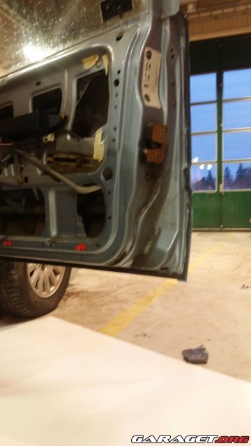

lägger på en bit på dörren fredde är den enda av oss som gjort detta tidigare så han är chef över bygget
https://www1.garaget.org/gallery/images/104/103844/103844-10688ddfdc4ea8e1e8176781a28f8063.jpg
Orre torkar käften efter alt gast med fredde
https://www1.garaget.org/gallery/images/104/103844/103844-94feaa39a73c03cd4f2c1d76b8277ac7.jpg
Så första biten helt klar
https://www1.garaget.org/gallery/images/104/103844/103844-1f9fde05c58661e37447510cb2d98da5.jpg

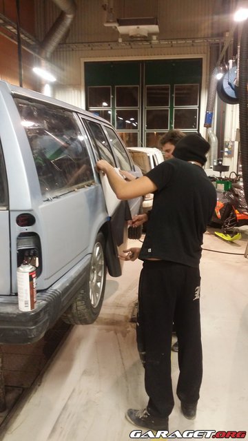

Dagen efter fick vi hjälp av Dennis som har gjort antal bilar tidigare !
https://www1.garaget.org/gallery/images/104/103844/103844-6d29f380952f640b69831a619c7f2d27.jpg
Fredde fortsätter med lägga på folie
https://www1.garaget.org/gallery/images/104/103844/103844-6b3e61d89806707eeff278d64f564904.jpg
O Dennis jobbar som att han får pröjs
https://www1.garaget.org/gallery/images/104/103844/103844-9d71222286746efb3ffaf19337a7ee27.jpg

Maskat hela bilen och slipat o fixat så nu får fredde spruta på lite färg !
https://www1.garaget.org/gallery/images/104/103844/103844-186431272d96b54a49782164871ddf2d.jpg
https://www1.garaget.org/gallery/images/104/103844/103844-72233a3396be38d5629d884fc9dad8fb.jpg
Klart

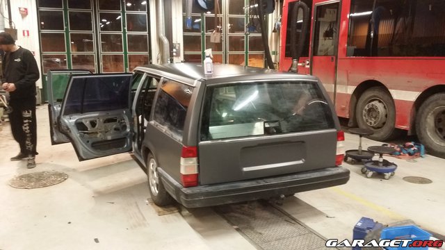

Sen kom vi så här långt när det gäller folieringen av bilen
https://www1.garaget.org/gallery/images/104/103844/103844-0ce3706b88240ede79c149f5353d4a3e.jpg
https://www1.garaget.org/gallery/images/104/103844/103844-9544de8ebebdc4ff67c5b8b248486b41.jpg
Taket och alt kommer bli klart på söndag sen ska bilen hem till orre i varm garage där vi kan fixa det sista !
Ha det så länge

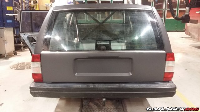

Så då har färgen torkat blir rätt bra med hammarlack och lack spruta !
https://www1.garaget.org/gallery/images/104/103844/103844-e8b35cb5846a55cbea79e8ba9a9ce120.jpg

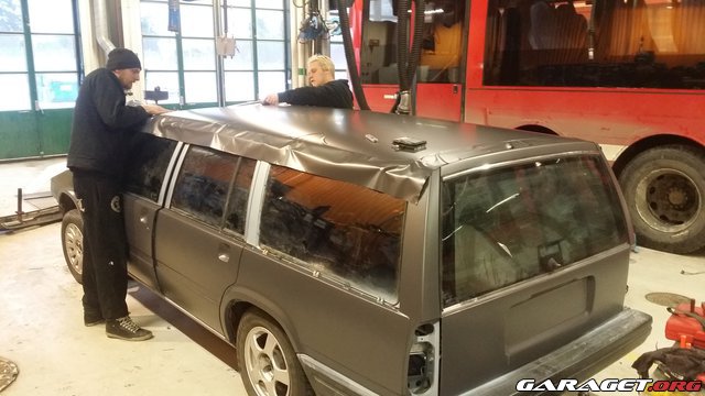

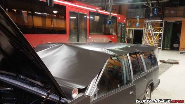

Var det ju taket kvar så vi började med att skära ut biten och lägga på
https://www1.garaget.org/gallery/images/104/103844/103844-145592239e7bd920de47d7de3f258310.jpg
https://www1.garaget.org/gallery/images/104/103844/103844-64b9cfd4177efae51116271edc35d811.jpg
Efter mkt om o män så fick vi dit den mkt trix för så stor bit !
https://www1.garaget.org/gallery/images/104/103844/103844-408cf1e11a772f345bc2bdea854c905a.jpg
https://www1.garaget.org/gallery/images/104/103844/103844-8450198cf2a21ac6ca13076adc4a433b.jpg
Efter det så började vi måla kanterna på folien runt om bilen då tanken i framtiden är att hela bilen invändigt skall bli svart. Men vi gör detta nu för vi vill att folien skall sitta bättre o inte lossna
https://www1.garaget.org/gallery/images/104/103844/103844-60611172c00c35add03577ff1047dcd1.jpg
https://www1.garaget.org/gallery/images/104/103844/103844-1c524b1c5303fc63c32ea8324af5de02.jpg
https://www1.garaget.org/gallery/images/104/103844/103844-fec8f65fe0ab6d89561e3755942aa875.jpg
Börjar se ut som en riktig svenson rejser nu
https://www1.garaget.org/gallery/images/104/103844/103844-fa1754e8ea0bb8b18ba3382d502b00f8.jpg
Packade även upp alt som vi beställt från USA så vi kunde se så alt stämmer
https://www1.garaget.org/gallery/images/104/103844/103844-c4d0845ac70da8a751b6b2a5e8a7e9e1.jpg
https://www1.garaget.org/gallery/images/104/103844/103844-636ef68241c3db3866b4f7701ed95090.jpg
I morgon kommer vi köra bilen till orres garage och göra klart lite små skit där, men senare är planen att vi skall ta den till jobbet igen o svetsa klart det sista på golvet o börja bygga paneler samt göra klart hjulhusen

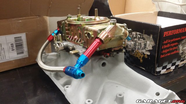

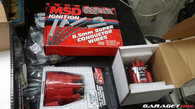

Så nu är vi här igen varit i Norrköping och fyndat saker till motorn
Detta hitta vi
Msd 7al3 med chipp
Lunati kam
Rullvippor 1.6
Lyftare
Pro comp toppar
Noz Fogger system
Weiand insug
en motorhuv med scopp för att få plats med v8an
Även varit och hämtat en PG låda med converter med stall speed på 3500 varv ska klara runt 1000hp men vi får väll se smile
sen får vi se på posten när kolvarna dyker upp

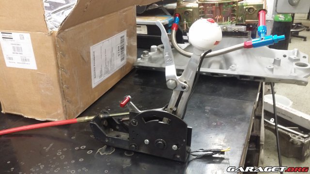

Vi väntar även på en växelspak som borde komma till helgen
Så det vi behöver nu är MSD fördelare förgasare gas tub lite små skit saker sen borde den skrika
https://www1.garaget.org/gallery/images/104/103844/103844-45d8a7c70b2928ae361fcdedd5ba7f97.jpg
https://www1.garaget.org/gallery/images/104/103844/103844-21b02f5aff35e7cb9c5ef7eb049ecb04.jpg
https://www1.garaget.org/gallery/images/104/103844/103844-9371a573a0ec8501e58ed19cb6f5fc94.jpg
https://www1.garaget.org/gallery/images/104/103844/103844-0bd9e08909c5c75c8a6af701bb2e808e.jpg
https://www1.garaget.org/gallery/images/104/103844/103844-33f3d89f69a563a898a30de6d7b3e491.jpg
https://www1.garaget.org/gallery/images/104/103844/103844-9164e8d9e5d55b79d03b402a04207029.jpg
Bild på MSD 7al3 och rullvipporna har ingen annan bild då sakerna ligger nu på verkstan för montering smile
https://www1.garaget.org/gallery/images/104/103844/103844-5a5914787edaa94b1ae3d4180cfc0e2b.jpg
Flödes papper samt spec på topparna
https://www1.garaget.org/gallery/images/104/103844/103844-6df406562ea613eb613ddbc97ebcfc88.jpg
Kam spec men denna kommer troligen få en behandlig av tugumimannen här på garaget samt topparna
https://www1.garaget.org/gallery/images/104/103844/103844-302365d8916da14e9e7a04023c98b254.jpg

Shifter till PG lådan
https://www1.garaget.org/gallery/images/104/103844/103844-f332e2c1365919214bdf484bb7c25960.jpg

Blev en billet fördelare från msd med msd kablar och en tändspole
https://www1.garaget.org/gallery/images/104/103844/103844-3373dbd66a8b9bd89a22579c9913b448.jpg
Även fått ett nytt block som är 4 bultat och betongat skall nu bara borras till 0.60

Kapade även ut för att flytta motorn längre bak samt en bra service lucka när man behöver byta låda osv

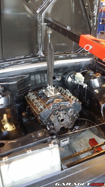

Gjorde en lyft platta ur alu för att få i motorn
https://www1.garaget.org/gallery/images/104/103844/103844-0ada10e7e7c003822f1f0d6df7eb588d.jpg
Fredde måttar in låda/motor
https://www1.garaget.org/gallery/images/104/103844/103844-9fae849c5e3a82f69048ecbb381a9755.jpg
https://www1.garaget.org/gallery/images/104/103844/103844-2cbc316b752613263c993575001d3a95.jpg
Fixar till motorfästena
https://www1.garaget.org/gallery/images/104/103844/103844-682b6720fca6bc915d477ee15753ceae.jpg
https://www1.garaget.org/gallery/images/104/103844/103844-395beac40d89589221635edb17a61563.jpg
https://www1.garaget.org/gallery/images/104/103844/103844-7b03813260cd9a129d90253db562489e.jpg
https://www1.garaget.org/gallery/images/104/103844/103844-f56717e7e3c972d0202c78abd17c258f.jpg

Provmonterade huven är ju som att sminka en gris de här !
https://www1.garaget.org/gallery/images/104/103844/103844-dffe603d9e7dcdb51dfdd47570fe34c4.jpg

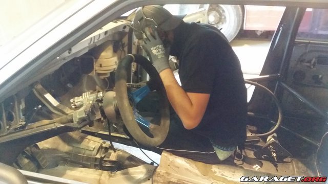

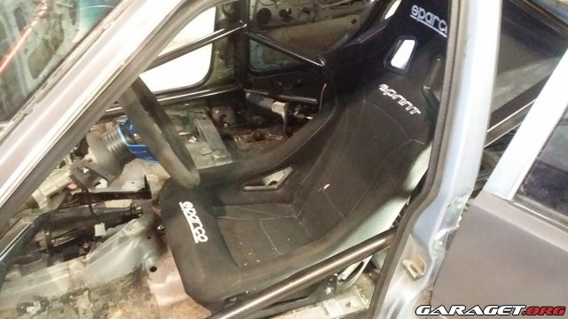

Bygger stolsfäste
https://www1.garaget.org/gallery/images/104/103844/103844-64f5560cb88f7e0e8065aadea42c0d77.jpg
https://www1.garaget.org/gallery/images/104/103844/103844-4c0b6ade6e52dec3cec68f996388ebe4.jpg
https://www1.garaget.org/gallery/images/104/103844/103844-ff7504bb632b8c5781ae82196386a65d.jpg
https://www1.garaget.org/gallery/images/104/103844/103844-80bdf31fcd11ff49e008adaf8eb6ed12.jpg

Så körde några timmar idag
Fixat till bromsen höger fram
Lagat all rost under bilen
Tät list runt lådan samt kapat lite till för plats
Samt har fredde fixat klart hjulhuset på höger sida vänster blir klar i morgon
https://www1.garaget.org/gallery/images/104/103844/103844-eda500e6c099cb9bf7ffb5ef80877e57.jpg
Gjort en kardantunnel samt kåpa över lådan men den är ej klar
https://www1.garaget.org/gallery/images/104/103844/103844-2d5451682981adfefe08676e3e1e14ee.jpg
Drog även en bild på fästet vi gjorde till lådan

15 mars 2016
Brände av ett gäng timmar igen med johan o fredde
Började med att slänga ur motor/låda för att göra i ordning med motorfästen osv för pulverlack
https://www1.garaget.org/gallery/images/104/103844/103844-f475eeb5635b55ae658d66b9ca7088b5.jpg
https://www1.garaget.org/gallery/images/104/103844/103844-223fa1962498bbacccc3f59b7f76780a.jpg

Medans han gjorde det så fixade fredde till kardan tunneln
https://www1.garaget.org/gallery/images/104/103844/103844-ccb3389fec29a7cb862e0f81345ab1fd.jpg
https://www1.garaget.org/gallery/images/104/103844/103844-3bd1e3766300980d7fcf9468ff7fb5c1.jpg
Nu ska det bara göras fästen för att kunna skruva fast den
https://www1.garaget.org/gallery/images/104/103844/103844-197f13f2d76788b028cfdb2c50dd2e16.jpg

Vi har även försökt byta diff men blev ett smärre missöde me lagret till diffen så nytt skall beställas, men vi har fixat bälten till piss hinken så går att volta utan att vara rädd
https://www1.garaget.org/gallery/images/104/103844/103844-8249026c78cc73732568c13a5dc30610.jpg
Alt för idag ha de !
