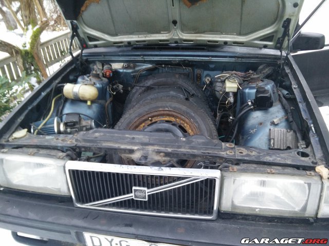

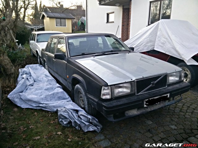

Här är vårat nya projekt en 760 turbo 1985 smile
https://www1.garaget.org/gallery/images/66/65855/65855-12ccbf7d1321c30806ffbfb101f2feeb.jpg
https://www1.garaget.org/gallery/images/66/65855/65855-e8fe09fcb163c51b8264fd7800fd9c0a.jpghttps://www1.garaget.org/gallery/images/66/65855/65855-26e7390516063033f564168918935933.jpg
Den är nästan helt fullutrustad. Planen är att rostlaga och måla om den i original färgen och även stoppa i en trimmad b230fk tillsammans med en preppad aw72 låda. smile

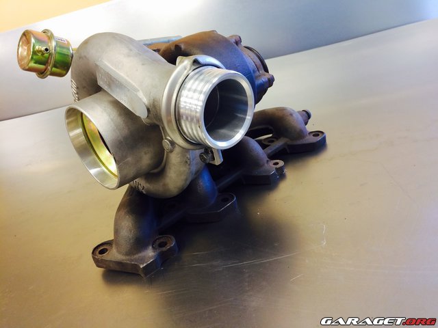

Här är en bild på den lilla turbon som kommer användas smile
https://www1.garaget.org/gallery/images/66/65855/65855-eedd3d6fc2fe7369a605b1ff12ac4c3b.jpg

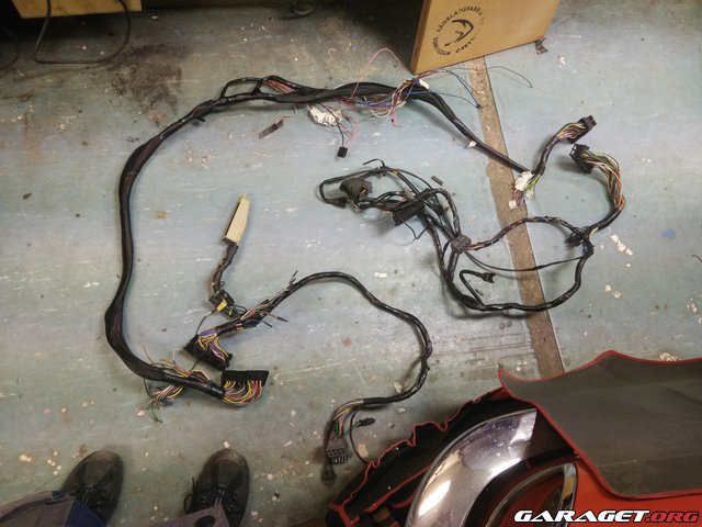

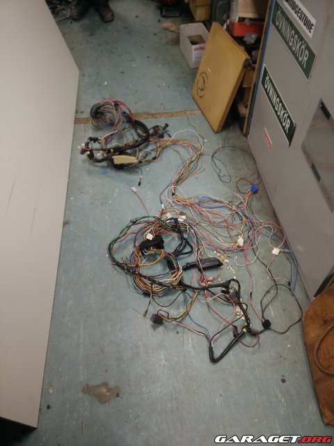

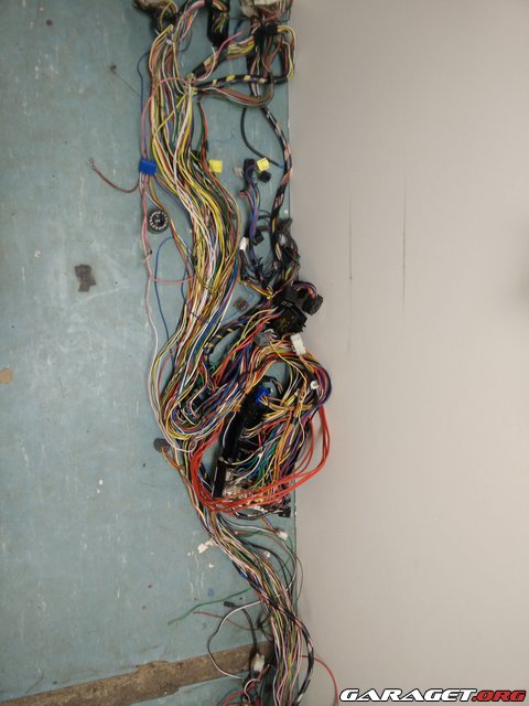

Vi håller på och rensar en lh2.4 härva från en 745 just nu smile
https://www1.garaget.org/gallery/images/66/65855/65855-18592c1e7672344bf386c92fe761d002.jpg
https://www1.garaget.org/gallery/images/66/65855/65855-d2010ac07db168e6a8377224393129de.jpg
Visst man kunde ju köpt en 240 härva men de hade ju inte vart nån utmaning wink

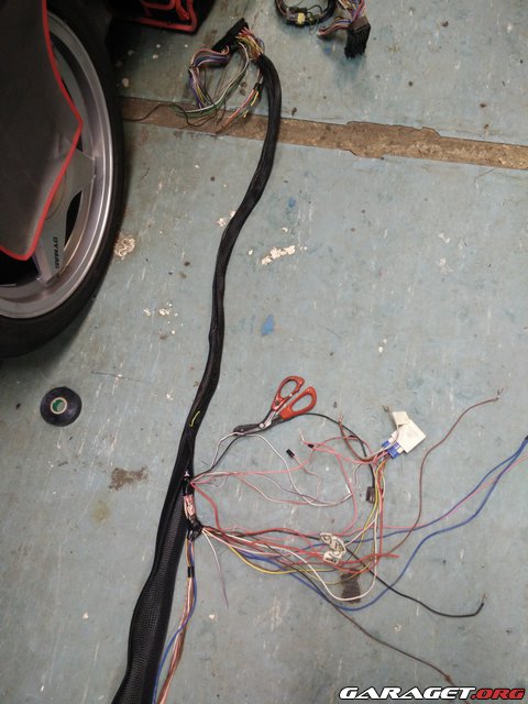

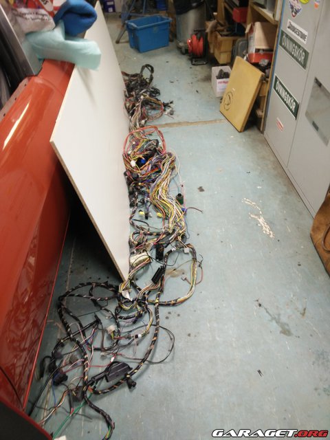

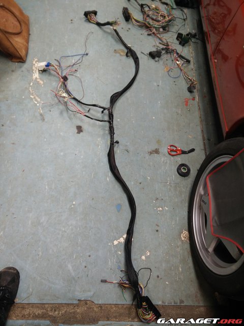

Idag lindade vi in kablarna till lh2.4 sprutet smile
https://www1.garaget.org/gallery/images/66/65855/65855-7613928f6fd4189566d7c92594a3ab06.jpg
https://www1.garaget.org/gallery/images/66/65855/65855-e079d7c63332d458bef1e53294589dda.jpg
https://www1.garaget.org/gallery/images/66/65855/65855-48cea262e1f560ef6445fda579336757.jpg

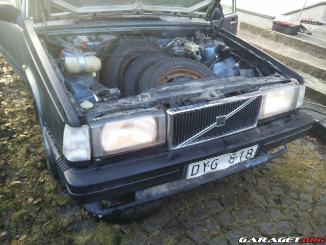

Motorrummet agerar förvaringsutrymme smile
https://www1.garaget.org/gallery/images/66/65855/65855-a55fd0b0a86ec229046239f476ea28d5.jpg

Hej! du jag undrar hur du gjorde när du separerade Lh2.4 är det mycket att klippa och dela på?
Volvo 940 mekaniker
402 Inlägg
11 februari 2016
Ja man får klippa bort allt onödigt och så vidare, elschema bra att ha, man får mäta kablarna så att man klipper rätt kablar. Inte så svårt men tar en del tid och en del tålamod. smile

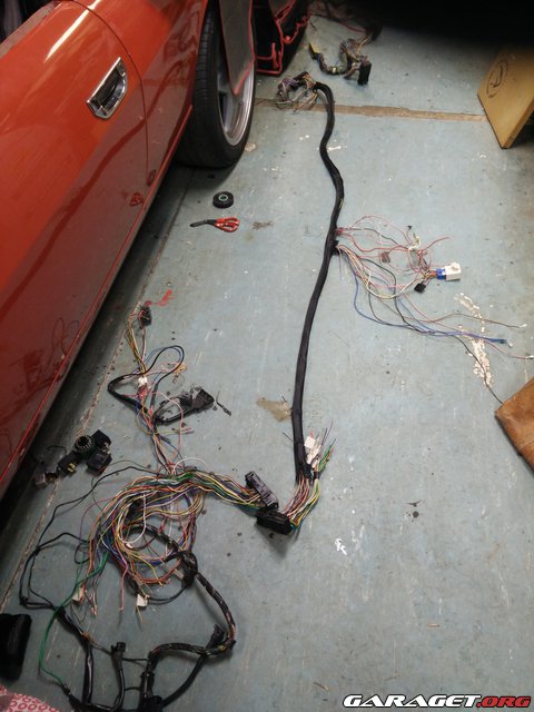

En update då smile

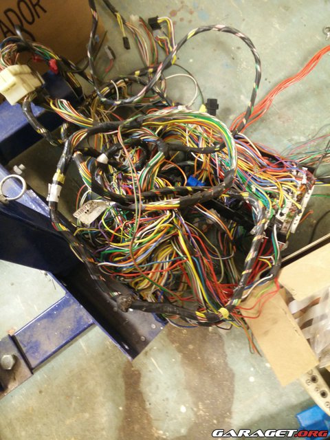

Lh2.4 härvan färdig
https://www1.garaget.org/gallery/images/66/65855/65855-93dcc5ac4f15b5cb8a0f57336ddfa1c6.jpg

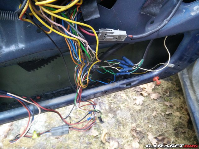

Snygg inkoppling av elbackspeglar av nån av tidigare ägare, kommer lödas istället och med krympslang med lim utanpå istället  smile
https://www1.garaget.org/gallery/images/66/65855/65855-c7d5a5d6d88315e2a07b2976c267de51.jpg

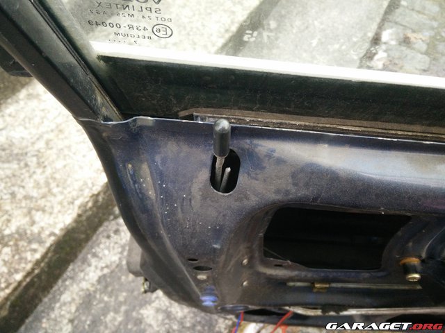

Dubbla centallåsmotorer var standard på 760 va,  haha smile
https://www1.garaget.org/gallery/images/66/65855/65855-7ab9c6f450aeaad458f987576f6a91c2.jpg

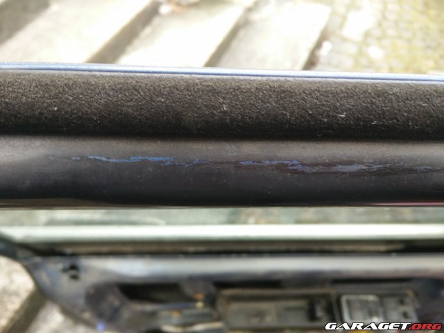

Bra när man kan skrapa bort färgen med nageln

Lite kablar blir de smile
https://www1.garaget.org/gallery/images/66/65855/65855-45c9f33865fe2e11db0876b5615e5d5c.jpg

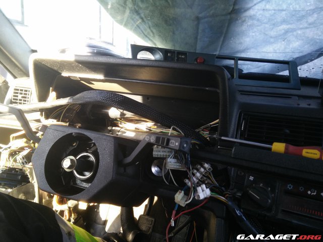

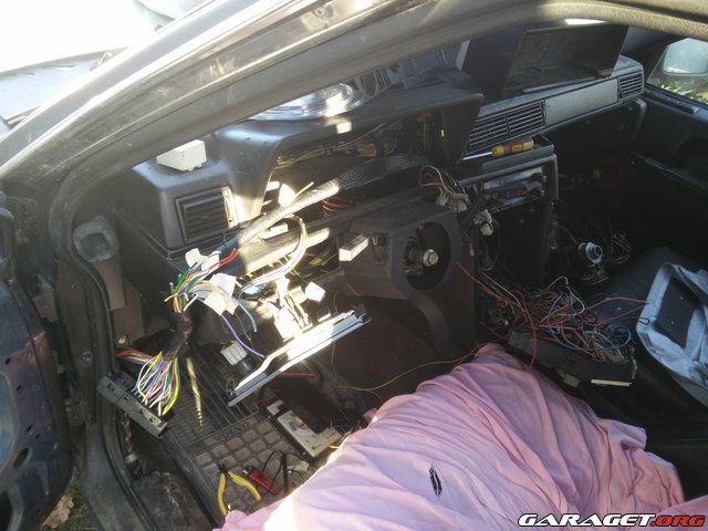

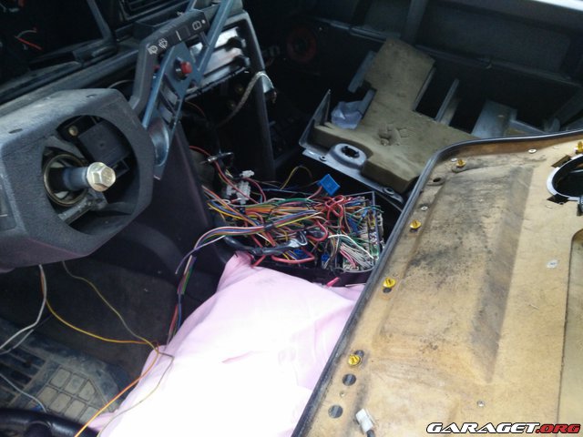

Nu börjar härvan komma in i bilen smile
https://www1.garaget.org/gallery/images/66/65855/65855-c59f17eac4898918f37802d90402ff5d.jpg
https://www1.garaget.org/gallery/images/66/65855/65855-0a10f040aa60a324aa551ef1c110ac09.jpg
https://www1.garaget.org/gallery/images/66/65855/65855-25b08c7795e5406c736a239efb0fc8ee.jpg

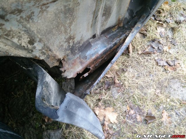

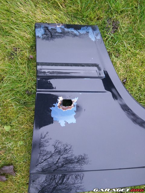

En liten överraskning när vi tog bort framskärmen men de får man räkna med en bil som haft 27 ägare med
https://www1.garaget.org/gallery/images/66/65855/65855-bb17bd94f6e2782defcf36a48602f67b.jpg
Färgen går bort smile
https://www1.garaget.org/gallery/images/66/65855/65855-d1a1034554458ccd1e2c10f477123c0d.jpg

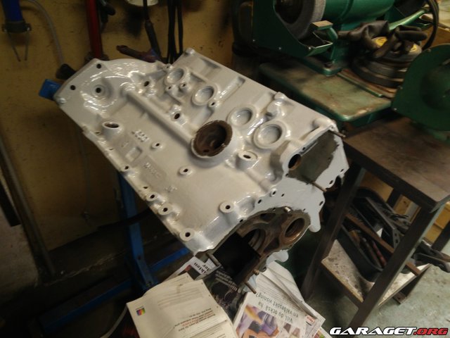

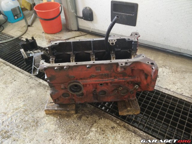

Motorblocket tvättat
https://www1.garaget.org/gallery/images/66/65855/65855-83799b9b2e2d90cd7308a0acb8307aab.jpg

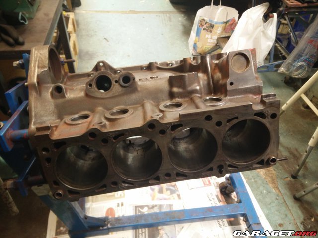

Slipat
https://www1.garaget.org/gallery/images/66/65855/65855-dd04ba07725021a6de92b722c2214532.jpg
Och slutligen grundat smile
https://www1.garaget.org/gallery/images/66/65855/65855-6b502152877ff474bd8d84238f2bd084.jpg
