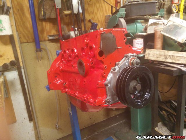

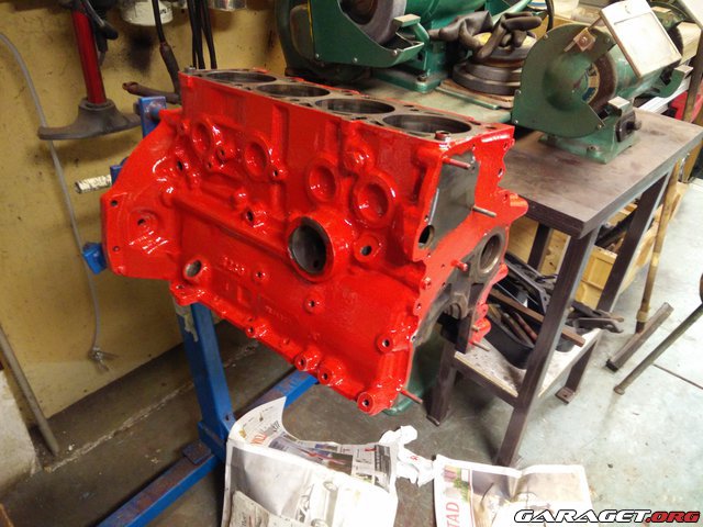

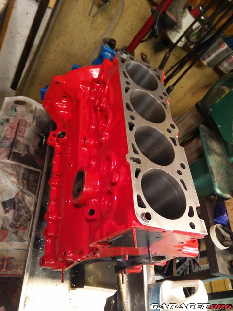

Nymålat med andra lagret färg då smile
https://www1.garaget.org/gallery/images/66/65855/65855-7dcd5a0154e4571a3a2bcab093e5cac9.jpg
Hann dock inte måla oljetråget men görs till nästa vecka istället smile
Och istället för h profil stakar kommer vi polera original stakarna och lämna in dom kulblästring istället, bara för att vara lite annorlunda plus att de blir 2000kr billigare.
Sen för att minska spooluptiden så ska vi ta och fräsa bort twinentry flänsen (så de blir en singelentry) och köra med högkompskolvar med lite lägre laddtryck då istället smile

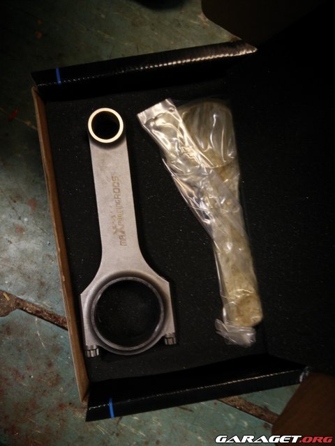

Sålde ett par fälgar så passade på att köpa h profil stakar.
https://www1.garaget.org/gallery/images/66/65855/65855-44db270279883f3cc287a406eaf8aa45.jpg

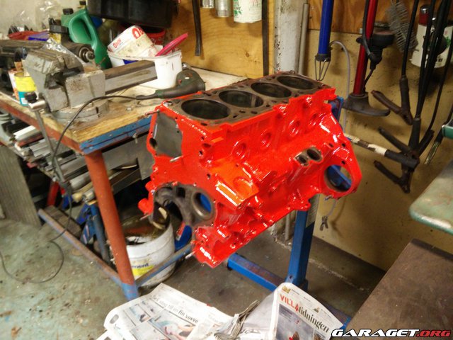

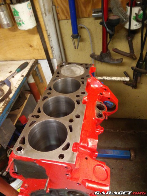

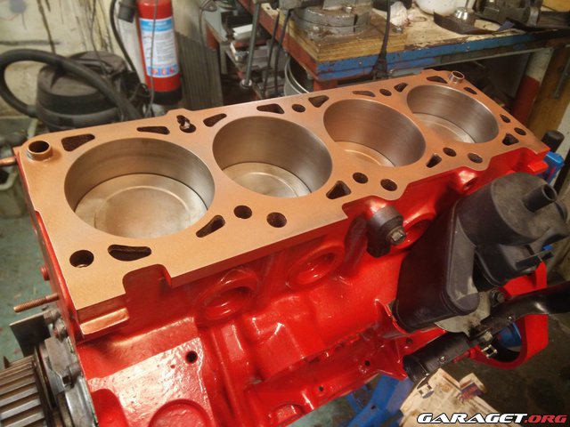

Sen honade vi blocket och slipade av mot toppen
https://www1.garaget.org/gallery/images/66/65855/65855-7fa60a7cd6dbff3520bb8d8cc313c9b4.jpg

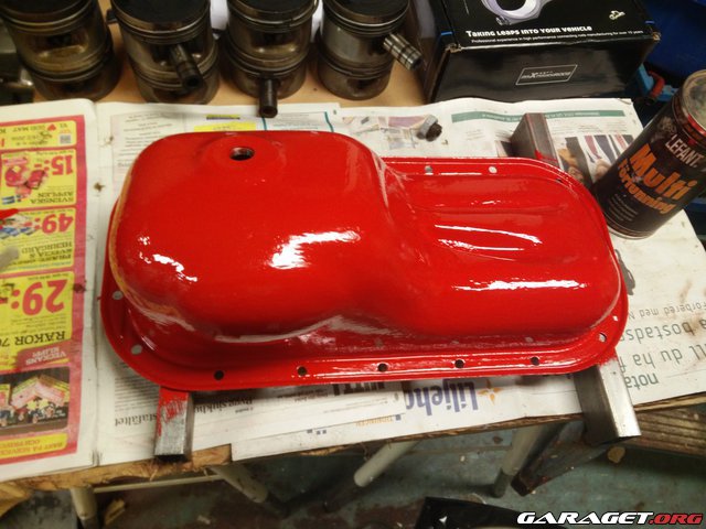

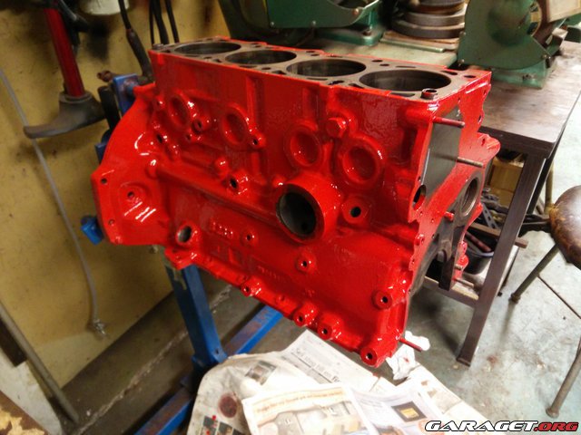

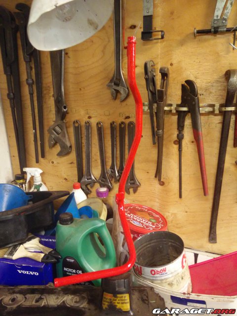

Målat oljetråget och röret till värmepaketet
https://www1.garaget.org/gallery/images/66/65855/65855-bec6a6f35c1df522b255d7bcb99f7452.jpg
https://www1.garaget.org/gallery/images/66/65855/65855-7cc2a230abd948e216b97f27da86974b.jpg

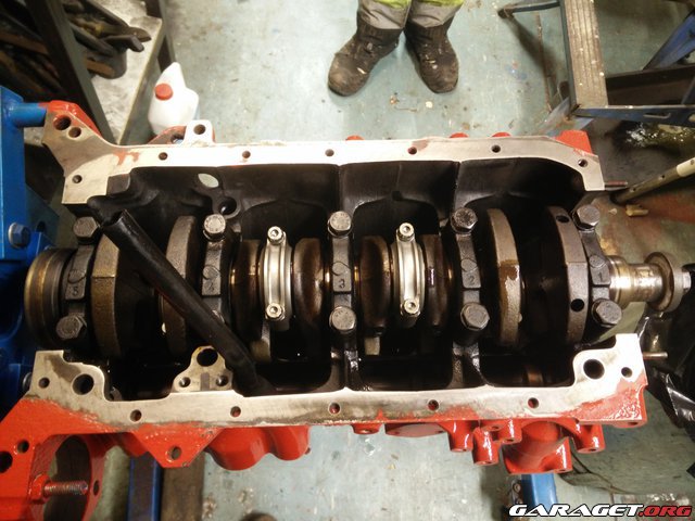

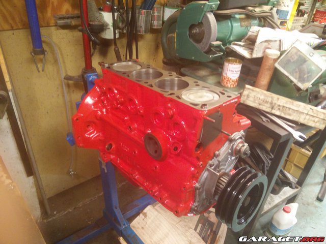

Monterat kolvar och stakar och vevaxel smile
https://www1.garaget.org/gallery/images/66/65855/65855-399fb16f3322a5fc8f64a33c1b9c1aa7.jpg
https://www1.garaget.org/gallery/images/66/65855/65855-ac3d364d795528c006f4e9e7cb0a0dec.jpg
https://www1.garaget.org/gallery/images/66/65855/65855-b7a3650a744c40b10e858559da295140.jpg
https://www1.garaget.org/gallery/images/66/65855/65855-3102741a67ce91e2327617105f76e249.jpg
Så nästa vecka ska vi göra klart bottendelen och göra klart topplocket och eventuellt börja mecka med växellådan smile

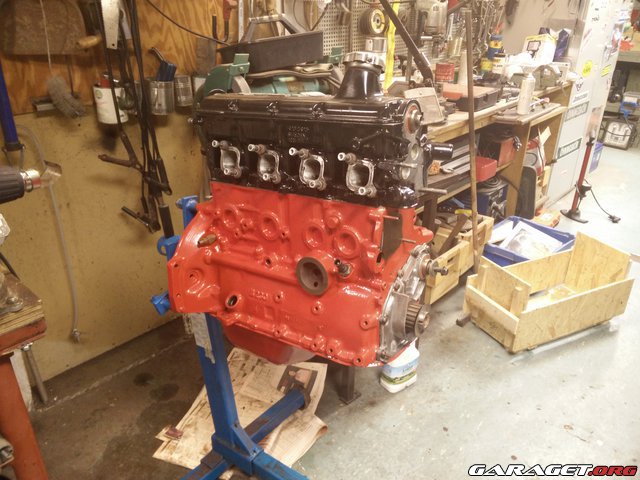

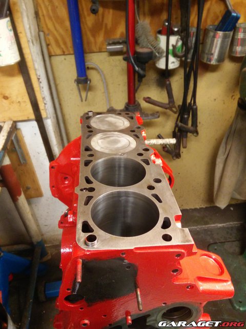

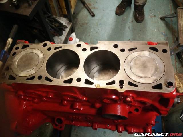

Så nu är bottendelen klar iallafall smile
https://www1.garaget.org/gallery/images/66/65855/65855-2df4446633f701250481815ec72c7d21.jpg
https://www1.garaget.org/gallery/images/66/65855/65855-6caa013ef67d5a15f3d9196c8fd1e32d.jpg
Blev tyvärr lite annat den här veckan så toppen och växellådan börjar vi fixa med nästa vecka smile

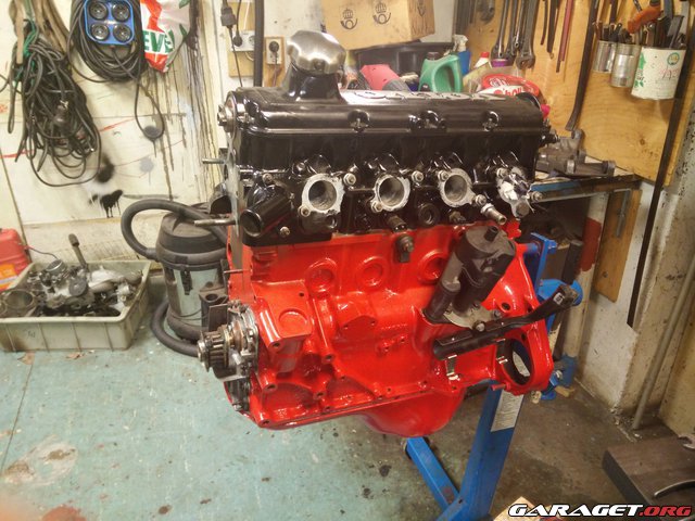

Toppen monterad smile
https://www1.garaget.org/gallery/images/66/65855/65855-29203c8d38443ba9cb8587de4c10e02b.jpg
https://www1.garaget.org/gallery/images/66/65855/65855-d0048922130ccaa4f6b35867d832559f.jpg

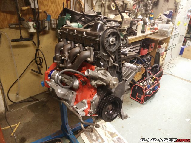

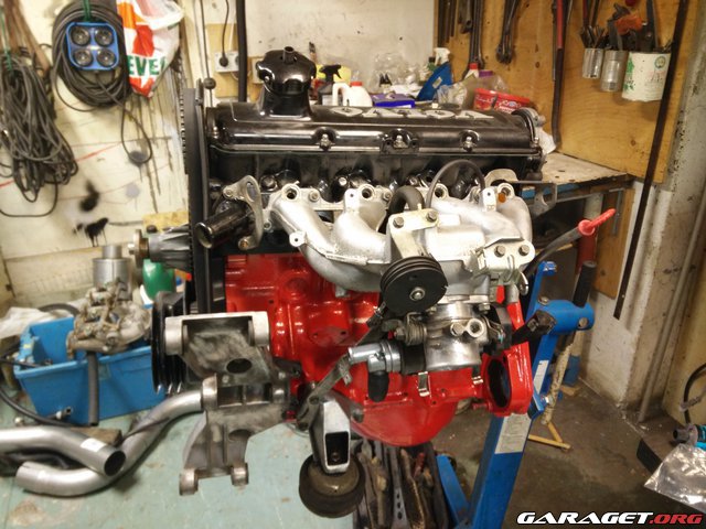

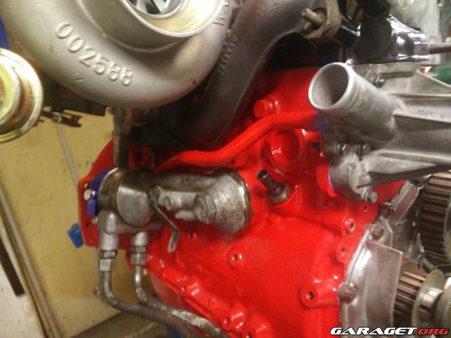

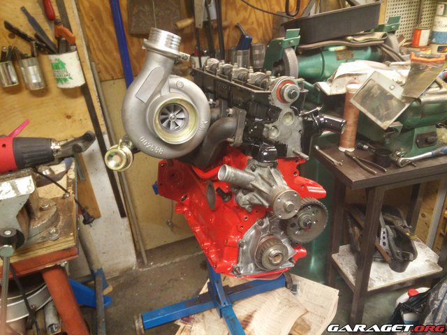

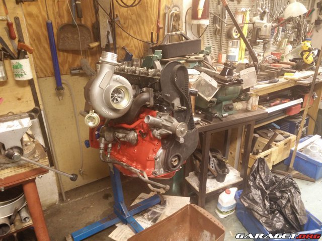

Den lilla turbon inkl grenrör monterad smile
https://www1.garaget.org/gallery/images/66/65855/65855-a87481965d5c940b12c3a4dc891892e7.jpg
Blir lite tajt men de går
https://www1.garaget.org/gallery/images/66/65855/65855-d6cf052402a550e02f5c5baa8556e5ee.jpg

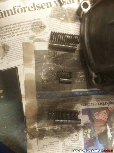

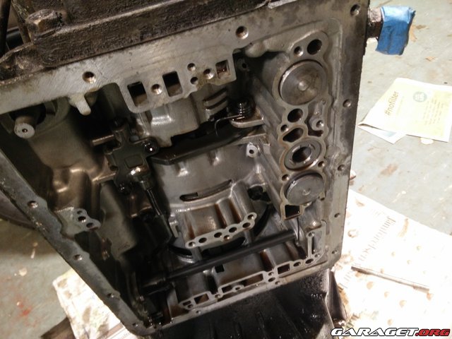

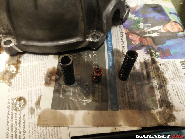

Nu har vi gjort ett så kallat accumulator mod så inte lådan tvekar mellan växlarna smile
https://www1.garaget.org/gallery/images/66/65855/65855-2b60eac11ce1760501ee98346f5a8801.jpg
https://www1.garaget.org/gallery/images/66/65855/65855-ba05a1bc85cb8c7d81311984f1cb3cc6.jpg
https://www1.garaget.org/gallery/images/66/65855/65855-b0298f99c260b73d1ee023e7de25cc73.jpg
Ganska simpelt att göra man tar bort ventilpaketet sen tar man och trycker med lite tryckluft på baksidan av de små ventilerna och så säger de plopp och så är de bara att dra ut dom sen sågar man ett par lagom stora gängstänger så monterar man dom tillsammans med fjädrarna

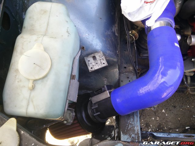

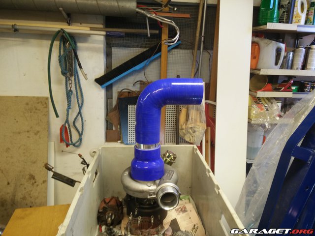

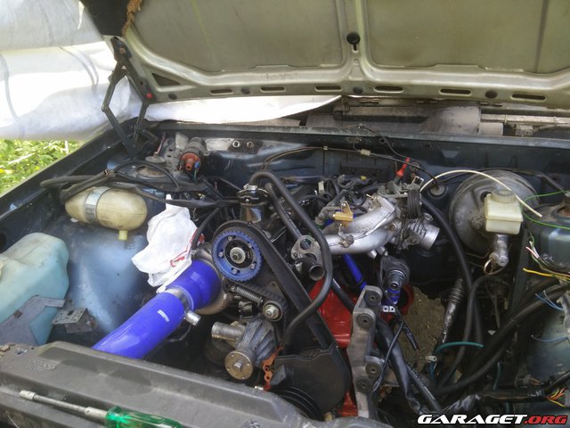

Tryckslang mellan turbo och luftfilter införskaffat  smile
https://www1.garaget.org/gallery/images/66/65855/65855-015e7f3d097ab4113f6f114ace08d47a.jpg
Mer och mer saker kommer på plats smile
https://www1.garaget.org/gallery/images/66/65855/65855-2a1def6e3b1aacc7820f107ff5486162.jpg
https://www1.garaget.org/gallery/images/66/65855/65855-ec94611203926ede44f5efcebcda7a88.jpg

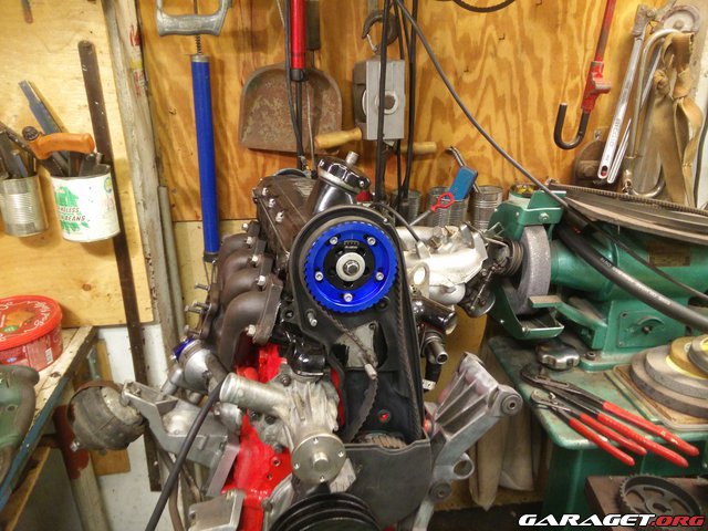

Justerbart kamdrev är även beställt smile

Kamdrevet kom idag smile
https://www1.garaget.org/gallery/images/66/65855/65855-179bfa99c2d8e8f29a2ec2af7c3262ca.jpg
Nästa vecka är planen att lyfta i motorn smile

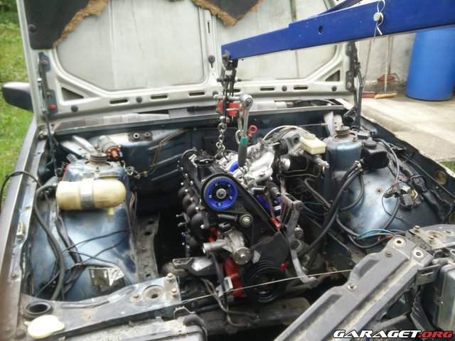

17 maj 2016

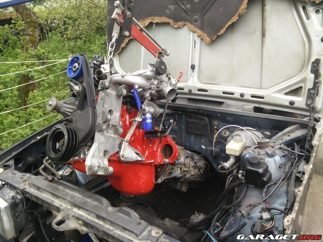

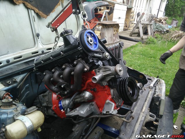

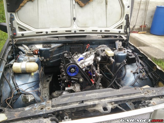

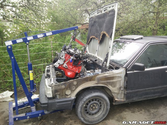

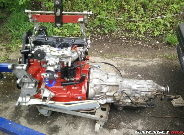

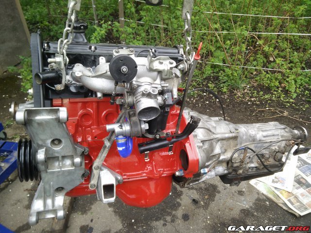

Sådär nu är motorn i 760in smile
https://www1.garaget.org/gallery/images/66/65855/65855-6a8691e80523740a9d2bcb156e83943b.jpg

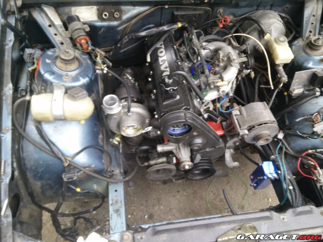

Monteras mer och mer grejer på motorn smile
Vi hoppas på uppstart nästa vecka om allt går som de ska smile
https://www1.garaget.org/gallery/images/66/65855/65855-9be07c0e926fe021ff08a1b09cf12290.jpg

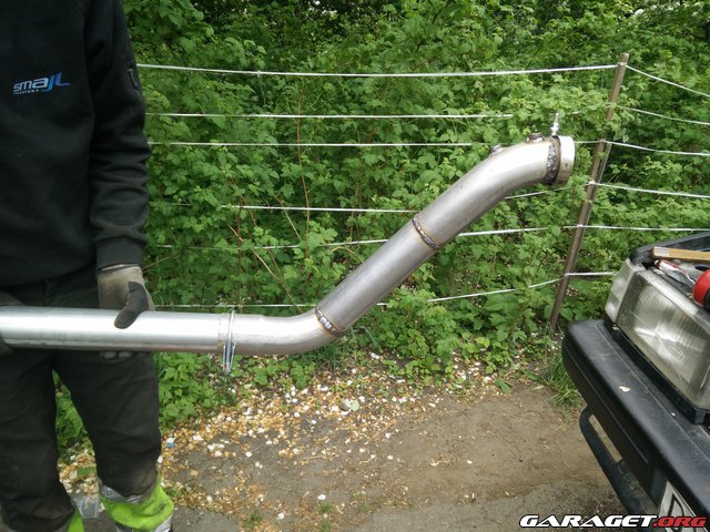

Downpipe färdigbyggd smile
https://www1.garaget.org/gallery/images/66/65855/65855-78d6be073e5672c87cb673ee3d7f9551.jpg

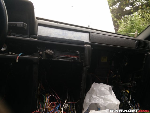

Börjat bygga mätarpanel
https://www1.garaget.org/gallery/images/66/65855/65855-6d9086b08f3f154cc694b33001343cf9.jpg
https://www1.garaget.org/gallery/images/66/65855/65855-f7041f9889f5f45e5cddb926b39e67c4.jpg
