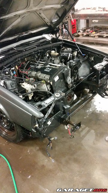

En Volvo 960 -92 som jag ska renoveras och byggas om med t6 från s80.

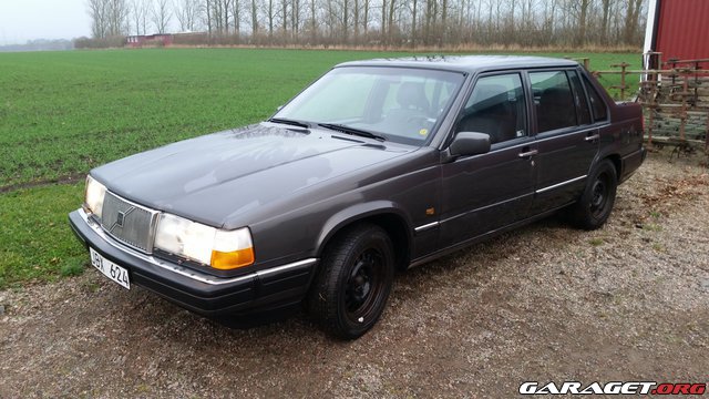

Började med att jag såg en annons på blocket i slutet av oktober med en 960 -92:a med rak 3 liters 6:a, automat. Bilen hade stått stilla ett par år men det mesta funkade och den startade och gick som en klocka.  Jag kunde inte låta bli att åka och titta på den.
https://www1.garaget.org/gallery/images/210/209545/209545-012e13e9d9f897fb3da2c118d75a56ea.jpg

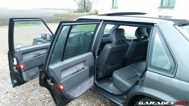

Inte så mycket att dömma av annonsbilden men efter att har varit och tittat på den så blev det en affär.
https://www1.garaget.org/gallery/images/210/209545/209545-aa3dd58b53b76dec4f07037ace74f101.jpg
https://www1.garaget.org/gallery/images/210/209545/209545-fe0d87e19af33c93e327b79256803d7e.jpg
https://www1.garaget.org/gallery/images/210/209545/209545-25dcea4e3e8866a3425754f54389000c.jpg
https://www1.garaget.org/gallery/images/210/209545/209545-689d5ba9e29e58d9483c845cc11b9817.jpg

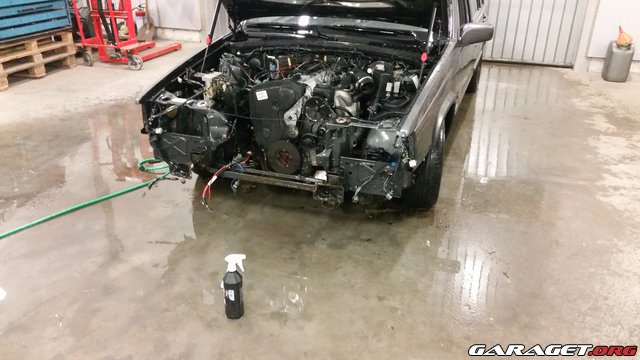

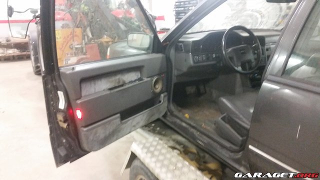

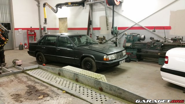

Körde hem den på biltransport då den har stått still ett par år och va oskattad och obesiktigad.
https://www1.garaget.org/gallery/images/210/209545/209545-1433051f7c840550b675ec5b378b7873.jpg
https://www1.garaget.org/gallery/images/210/209545/209545-2906c02e28362e97ede0261510061180.jpg
https://www1.garaget.org/gallery/images/210/209545/209545-b528deaf32b892ce1d57cf430be7b06f.jpg

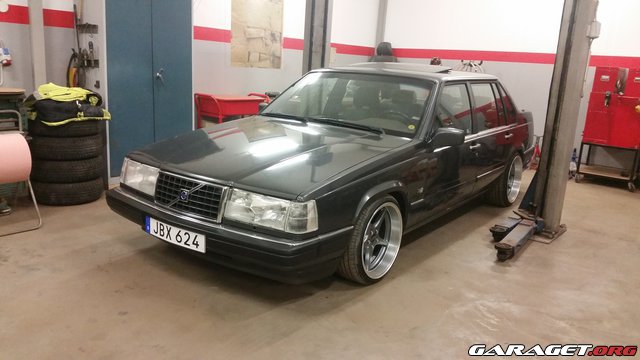

Dagen efter fick den sig en ordentlig tvätt och provkördes, och den funkar bra för att ha stått still så länge.

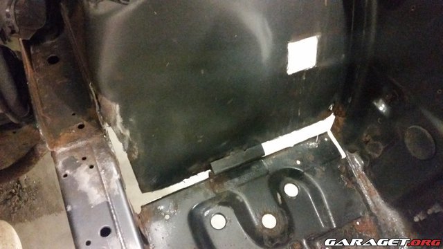

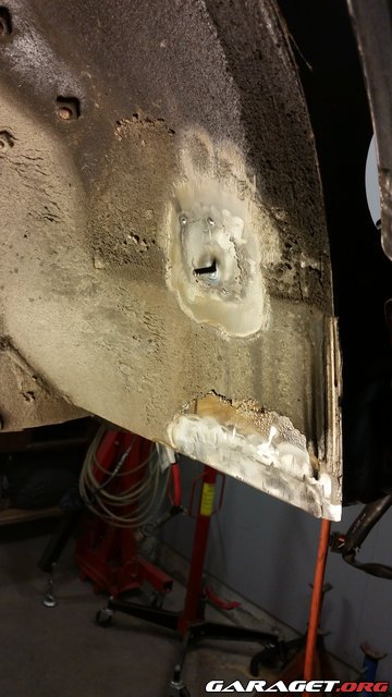

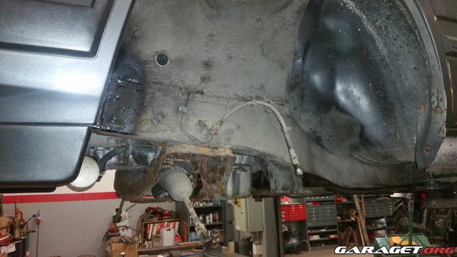

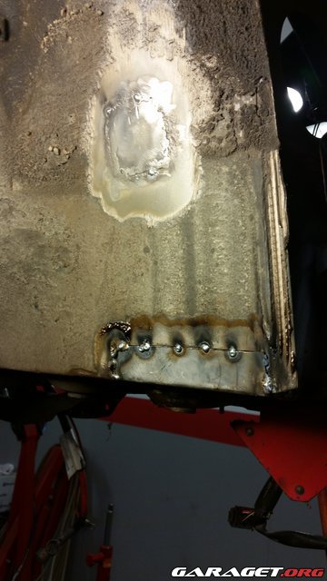

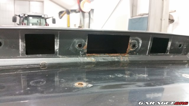

Efter en genomgång utav bilen för att kolla hur illa det var med rost på bilen blev jag positivt överaskad, bara genomrostat i motorutymmet och i höger skärmkant annars hade den klarat sig bra. Det var ju lika bra att ta tag i rosten så jag demonterade fronten och mycket i motorutrymet för att kunna göra en ordentlig motortvätt.
https://www1.garaget.org/gallery/images/210/209545/209545-e1cf7263e94d5664b78ceac0b55527d1.jpg
https://www1.garaget.org/gallery/images/210/209545/209545-1af7301431627fff925bc43b8ba0dc40.jpg

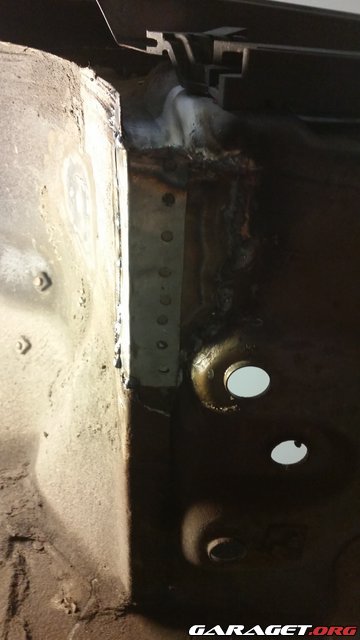

Börade kapa ut det rostiga och slipade ner all ytrost.
https://www1.garaget.org/gallery/images/210/209545/209545-b7b303e045a051c13835aef51899e1d6.jpg
För att sedan punkta dit ny plåt.
https://www1.garaget.org/gallery/images/210/209545/209545-054488f80c5c5edadf0df7c1bad7102c.jpg
https://www1.garaget.org/gallery/images/210/209545/209545-bffc68d39cfb49ce4768f0b6c5ff300e.jpg
Helsvetsat och slipat, redo för grund och underredsmassa.
https://www1.garaget.org/gallery/images/210/209545/209545-03e7a07b1a3da977b67fff627bbd5bbb.jpg

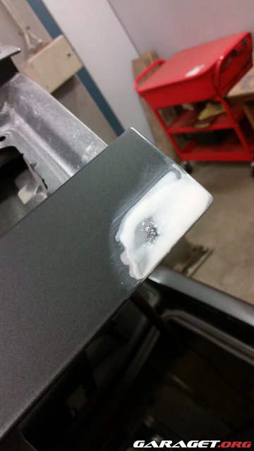

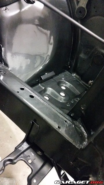

Inne i motorutrymmet fick det bli lite spackel och sen bättringsfärg och klarlack.
https://www1.garaget.org/gallery/images/210/209545/209545-efda452a791f79f3ad79fcf75ad6cb32.jpg
https://www1.garaget.org/gallery/images/210/209545/209545-1215a2c06a4c6302b69255e6d31791b5.jpg

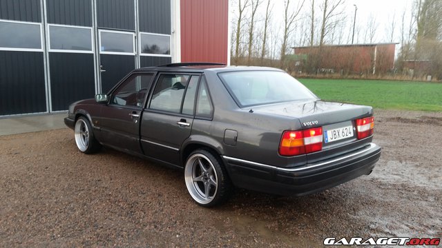

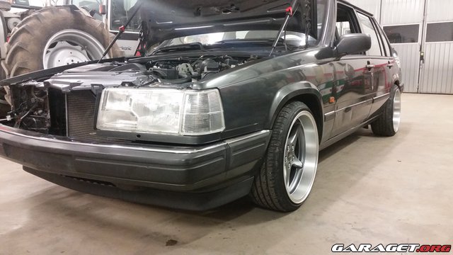

Det var punka på ett däck av plåtfälgarna så tog sommardäcken från min a-traktor, dom gör sig rätt gött ska bara sänkas lite rejält.

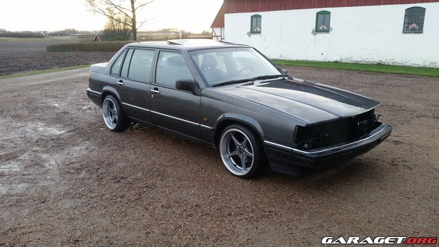

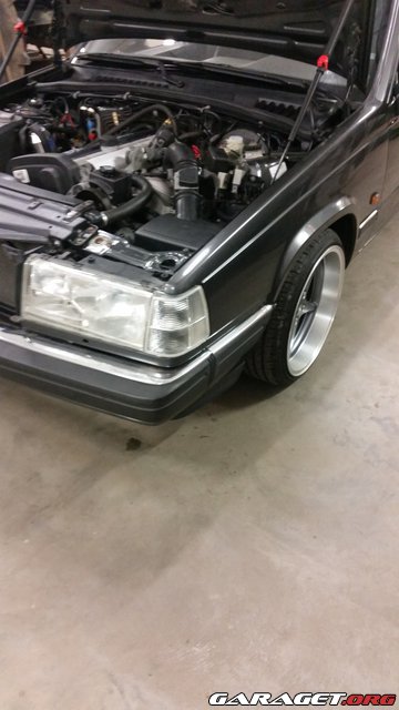

Började montera ihop fronten igen efter rostlagningen, vita blinkers både fram och på sidorna blev det också.

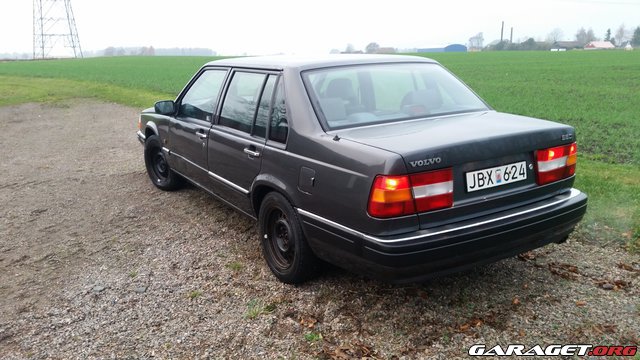

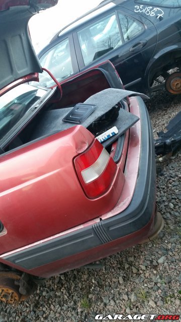

Kom även över ett par vita blinkers till där bak på skroten, ibland har man tur;)
https://www1.garaget.org/gallery/images/210/209545/209545-b0542b3496697dc328ae817d90236e2d.jpg
https://www1.garaget.org/gallery/images/210/209545/209545-d1028e9250fa0f1fd7d6d70c43dc21ed.jpg
Gör stor skillnad med vita blinkers bak, sitter även kromade lampor i blinkersen.

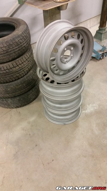

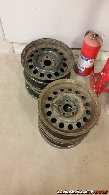

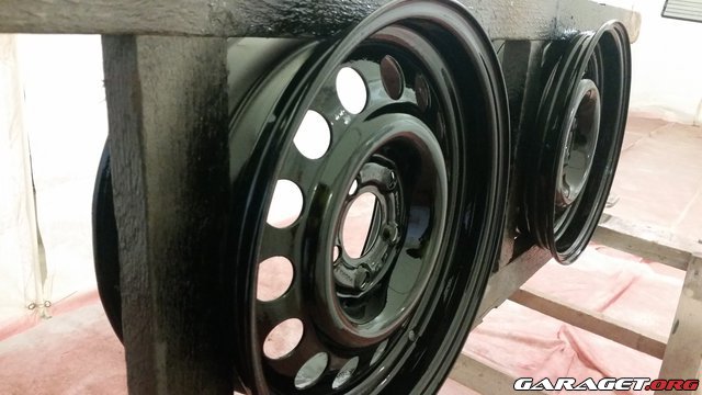

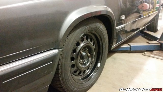

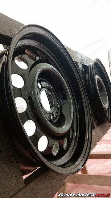

Dom plåtfälgarna som bilen stod på vid köp var i mycket dåligt skick och pyspunka på nått däck. Tänkte att det var lika bra att kränga av däcken och lämna iväg på blästring för att sedan lacka dom hemma i verkstaden.
https://www1.garaget.org/gallery/images/210/209545/209545-265c084d408041d8425c2b14ac01b4b6.jpg
https://www1.garaget.org/gallery/images/210/209545/209545-25a61b006d2c352d849f319459ca3dd5.jpg
https://www1.garaget.org/gallery/images/210/209545/209545-1f7846a3c64626f8642bbfbc475a10ff.jpg
https://www1.garaget.org/gallery/images/210/209545/209545-191001936a1e17fdc3f8bb6d4aff9b28.jpg

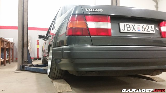

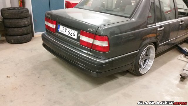

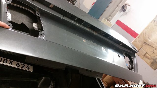

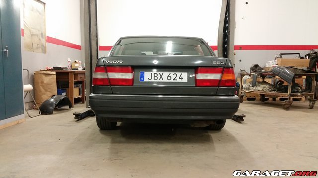

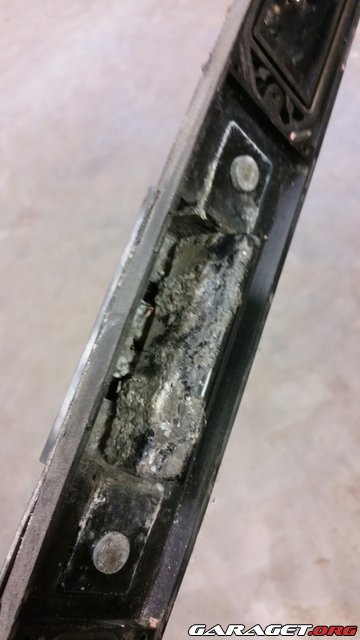

Har lackerat den nedersta läppen på kofångaren och även en ny registreringsplåt.
https://www1.garaget.org/gallery/images/210/209545/209545-d5b6d6aa3497acbe7fd5e970a883257b.jpg
https://www1.garaget.org/gallery/images/210/209545/209545-b63d1f9295078cd2a54103213f9f5df6.jpg

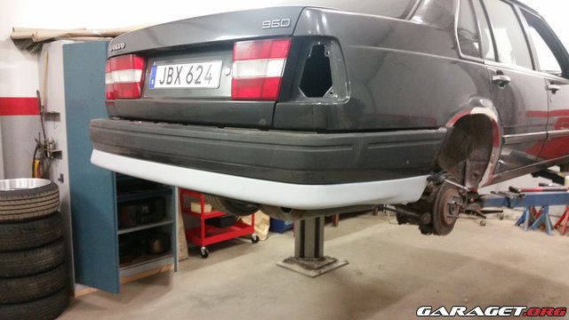

Letade även upp mitt addon bak till 940 jag hade liggandes.
Grunade addonet och limmade det för att sedan lacka hela kofångaren i ett stycke. Här skymtar även rostlagningen i höger skärmkant.
https://www1.garaget.org/gallery/images/210/209545/209545-dab4c382ca3a952749a1f580afa9e186.jpg
https://www1.garaget.org/gallery/images/210/209545/209545-baf6bb740b5682c9ebd18b7200e69ebb.jpg
https://www1.garaget.org/gallery/images/210/209545/209545-9f0e4f6c7a55d051b3c90809e673ba8e.jpg
https://www1.garaget.org/gallery/images/210/209545/209545-39bfce4090e36f35ba5225330da5dfc5.jpg
Någon som har koll på hur vanligt det är med orginal addon bak till 940? Har bara sett det på någon bild på google så hade varit roligt om någon har information om detta?

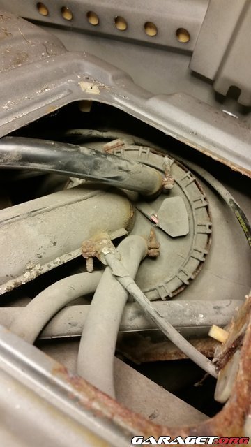

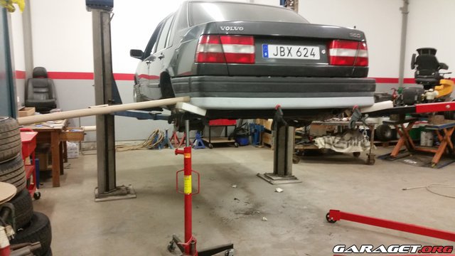

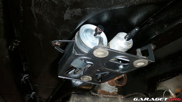

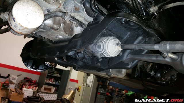

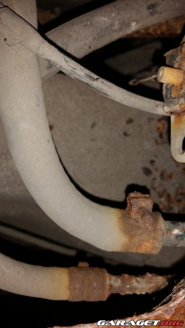

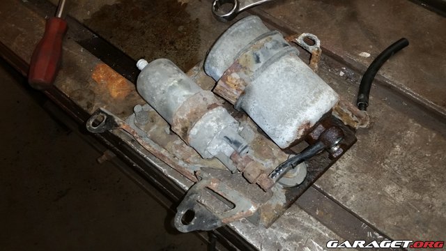

Vid lite nogrannare kontroll av underredet upptäckte jag att bränslerören var ganska kraftigt rostskadade. På vissa ställen var dom så tunt att det började läcka när jag bara böjde dom lite. så det var lika bra att lyfta ner tank och annat som är ivägen för bränslerören.
När jag ändå hade tanken nere tog jag även ner delar av bakvagnen för att fräscha upp.
Tankamaturen och här skymtade även delar av bränslerören.
https://www1.garaget.org/gallery/images/210/209545/209545-f54b2aa65a5fd0637edb944ecc194b58.jpg
https://www1.garaget.org/gallery/images/210/209545/209545-010c99c575b158c03d08563ba1f349b3.jpg

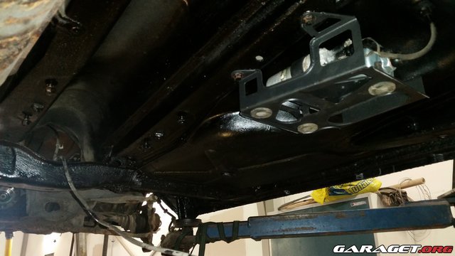

Bränslepumpen och bränslefiltret innan renoveringen.
https://www1.garaget.org/gallery/images/210/209545/209545-34dab8cad8d08a83b4afedbb1c9ed0d0.jpg
Och efter renoveringen, nya kopparbrockor och nytt bränslefilter.
https://www1.garaget.org/gallery/images/210/209545/209545-759f4a5f2f3b5b277b89f94b31cbc40b.jpg

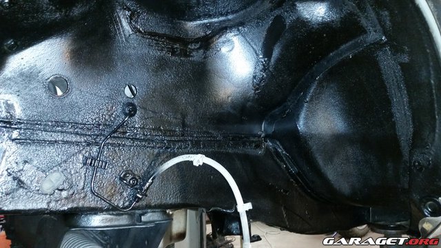

Hela underredet fick bättre rostskydd med ny underredsmassa.
https://www1.garaget.org/gallery/images/210/209545/209545-bd68d5fb5935f407adc90c983f18fc40.jpg
https://www1.garaget.org/gallery/images/210/209545/209545-6a89fb64a3756ad0e2fa104def9b3faa.jpg
https://www1.garaget.org/gallery/images/210/209545/209545-12fe98050086bab60b0986ccc8a32af3.jpg
Efter dessa detta slipades hela multilinken ner för att sedan målas.
https://www1.garaget.org/gallery/images/210/209545/209545-e194fac10f73e61d7e7d9e92b28440c6.jpg

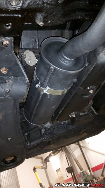

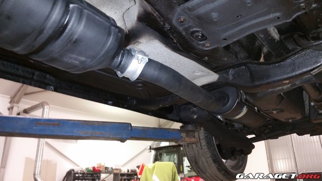

Ljuddämparna fick även lite värmetålig färg.
https://www1.garaget.org/gallery/images/210/209545/209545-99a13366a1a99907f23366acaf75dddd.jpg
https://www1.garaget.org/gallery/images/210/209545/209545-efcb40bdc1506d223689af84a8c4e819.jpg

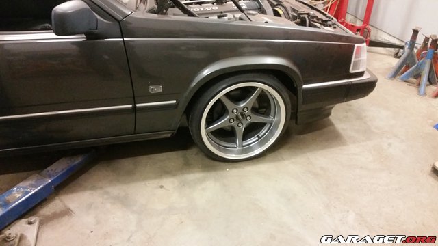

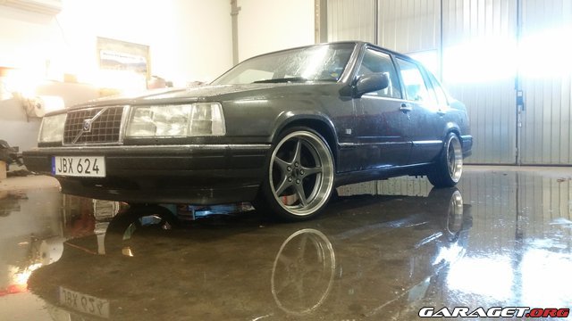

Är alltid frågan hur mycket man ska sänka en bil, stuk före bruk eller bruk före stuk?
Provade för skojs skull att plocka bort fjädrarna runt om, blir ett jädra gott stuk men inte alls hållbart att köra så:P
https://www1.garaget.org/gallery/images/210/209545/209545-1b1ed22df4f88c39b34fde0b8f8646ce.jpg
https://www1.garaget.org/gallery/images/210/209545/209545-0ee42fd073dd86c48d3d015fb0813ed2.jpg
https://www1.garaget.org/gallery/images/210/209545/209545-0d40331c992cce6f3670542bfce08fbb.jpg

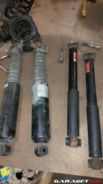

Då det sitter nivåmatic stötdämpare bak så är där även mjukare fjädrar. när jag plockade bort stötdämparna sjönk bilen ner och blev i ganska lagom höjd. Men det funkar inte med dom mjuka fjädrarna om det sitter folk i baksätet eller tung last.
https://www1.garaget.org/gallery/images/210/209545/209545-5132e660285a11a8abf5441ae5c508cb.jpg
https://www1.garaget.org/gallery/images/210/209545/209545-914628cde89461d399e390319b42af1d.jpg
Min lösning på detta blev att köpa fjädrar och stötdämpare från en 940. Så fick bygga lite specialfästen till stötdämpare och fjädrar.
https://www1.garaget.org/gallery/images/210/209545/209545-d602907c2f7bf6f95ab8d7842b0c397e.jpg
https://www1.garaget.org/gallery/images/210/209545/209545-9fe28928a205ac4fd23d437b621410f1.jpg
https://www1.garaget.org/gallery/images/210/209545/209545-cdcb572cd9f3a2825a7df0486853a668.jpg

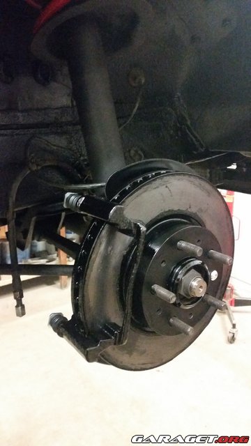

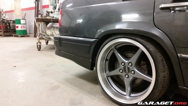

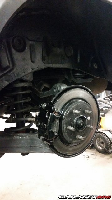

Ok och skivor fick sig lite fär också när dom ändå var av.
https://www1.garaget.org/gallery/images/210/209545/209545-0077752ac62ff9f9135ba2ab14059758.jpg
https://www1.garaget.org/gallery/images/210/209545/209545-6e9a375e5d41c26102fd5c5cc193dc12.jpg

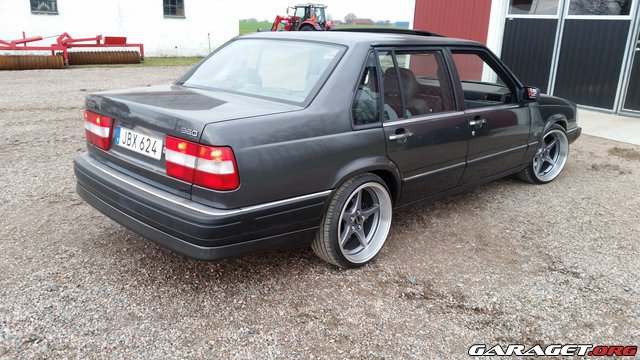

Och här är allt ihopa igen. Den blev lite för hög nu men ska kapa något varv till efter besiktningen.
https://www1.garaget.org/gallery/images/210/209545/209545-5cad5422ac954f3632174984c42cf277.jpg
https://www1.garaget.org/gallery/images/210/209545/209545-848883a415496884932ab1ef30ce91b0.jpg
https://www1.garaget.org/gallery/images/210/209545/209545-57ef0371116e3be7663d48b818460ca7.jpg

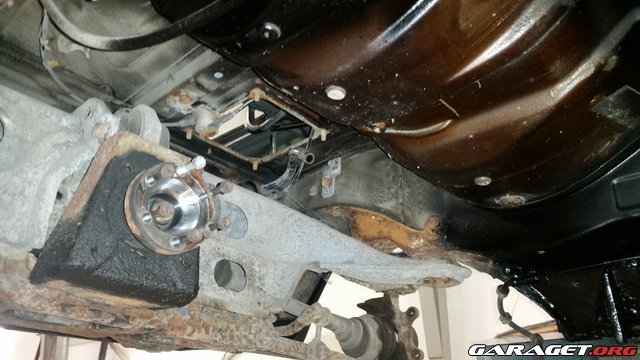

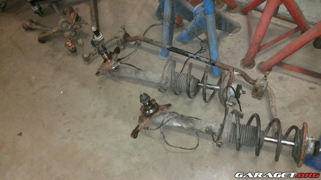

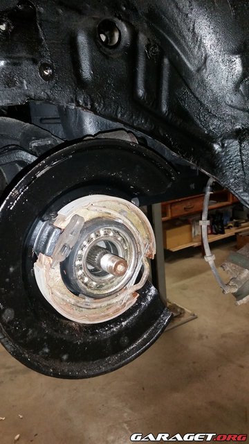

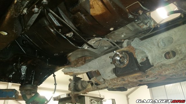

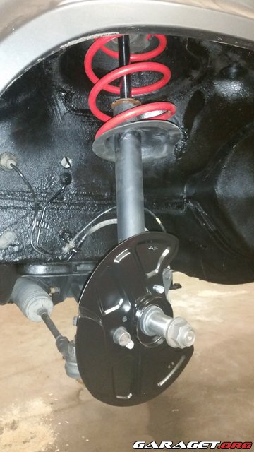

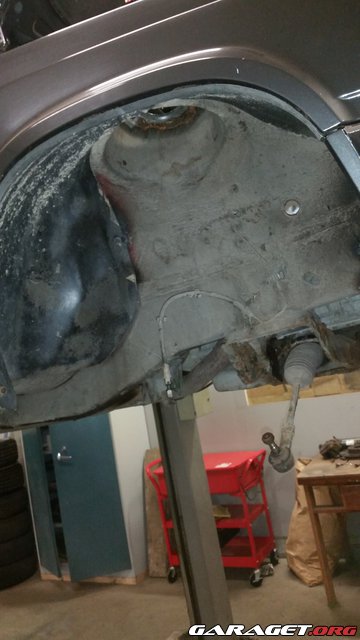

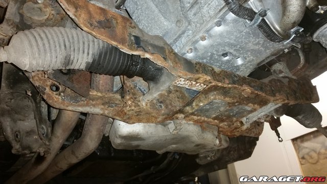

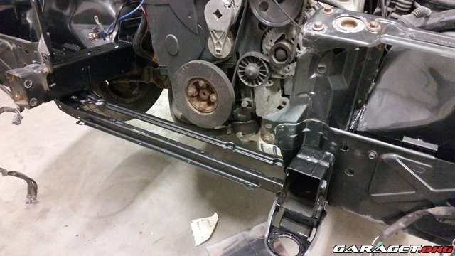

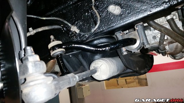

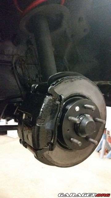

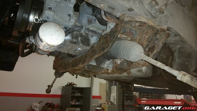

När bakvagnen hade blivit så fin var det bara att fortsätta med framvagnen. Rev ner fjäderben, länkarmar och krängningshämmaren.
https://www1.garaget.org/gallery/images/210/209545/209545-3f2e851597bace3f22d39edfd23404f8.jpg
https://www1.garaget.org/gallery/images/210/209545/209545-b51923c7c407f8abe0b750f6784dd731.jpg
https://www1.garaget.org/gallery/images/210/209545/209545-4e615a29c42cbf27083e0d703758cf87.jpg

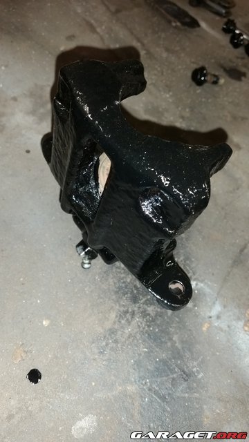

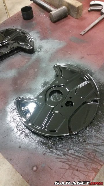

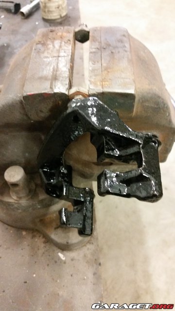

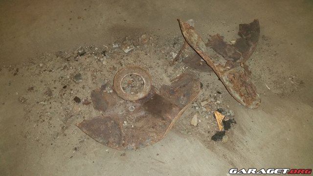

Bromssköldarna var där inte så mycket kvar av.
https://www1.garaget.org/gallery/images/210/209545/209545-6e048945123780eba8b010a44d7090ac.jpg
Framvagnsbalken var ganska rostig så den slipades och målades.
https://www1.garaget.org/gallery/images/210/209545/209545-005f94c8ffb9cad3442a5c3019c3d0ac.jpg
https://www1.garaget.org/gallery/images/210/209545/209545-6e0e72072a4a0eb01f0870a92195573c.jpg
https://www1.garaget.org/gallery/images/210/209545/209545-f625975642ccbd4e26bdec9893728c81.jpg
Hjulhusen borstades rena och fick ny underredsmassa.
https://www1.garaget.org/gallery/images/210/209545/209545-0d74a77a989d8ed89091835af681a0c5.jpg

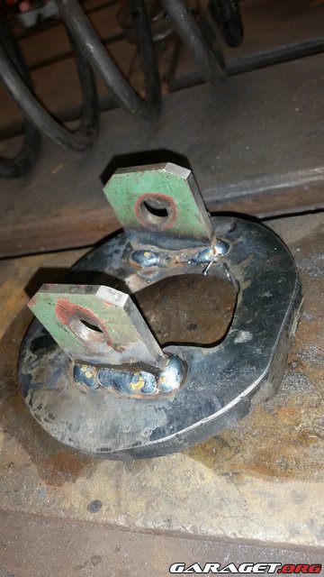

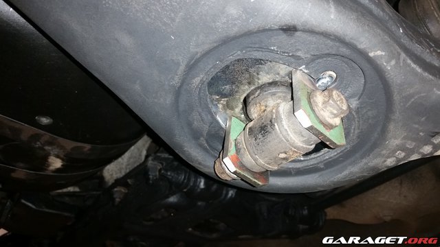

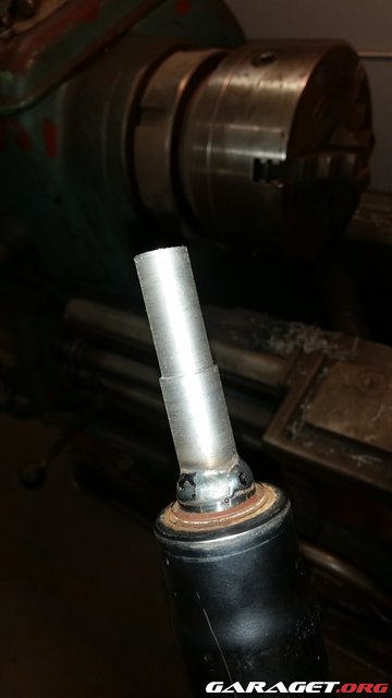

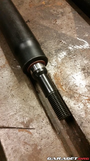

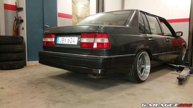

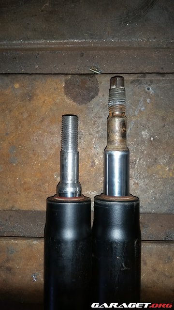

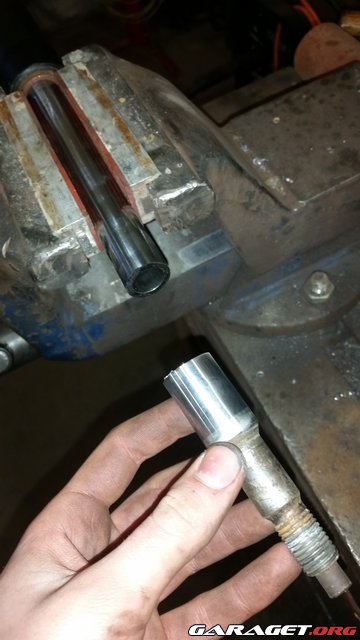

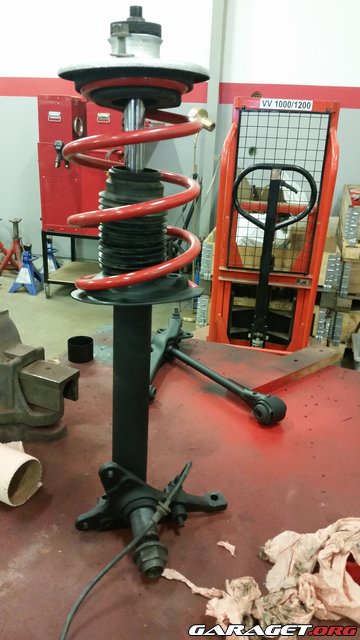

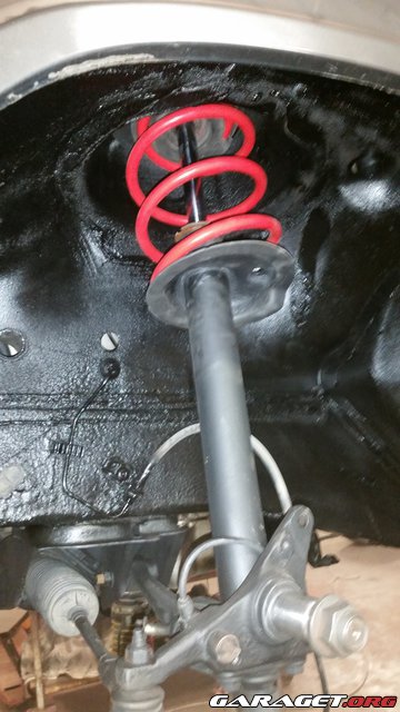

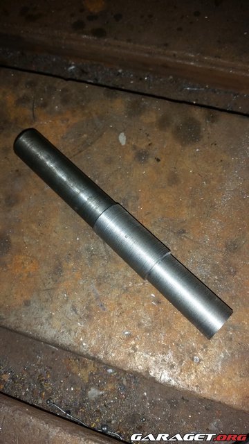

För att göra bilen laglig och att inte fjädrarna ska ligga löst när man hissar upp den kortade jag stötdämparna.
https://www1.garaget.org/gallery/images/210/209545/209545-be64daa76e0a0bec3769fb2e46e947a6.jpg

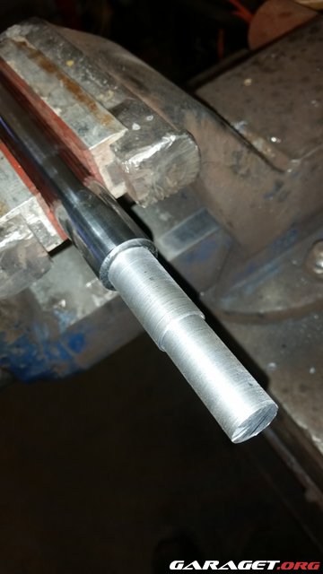

Svarvade till en "hylsa" som passade i sötdämparen för att sen svetsa fast den och svarva en kona.
https://www1.garaget.org/gallery/images/210/209545/209545-acac788984958332e5da0e1267068b08.jpg
https://www1.garaget.org/gallery/images/210/209545/209545-a989a284b5fcd80b16a567fca75c300c.jpg
https://www1.garaget.org/gallery/images/210/209545/209545-f6a39397c61006c6295da67b41b745d8.jpg
https://www1.garaget.org/gallery/images/210/209545/209545-11bca2840b57790661b65b20da080821.jpg
Skillnaden mellan den kortade och orginal stötdämpare.
https://www1.garaget.org/gallery/images/210/209545/209545-dd66de790d7269b78703cc408fa033f4.jpg
Fjäderbenet ihopmonterat med orginalfjädrar kapade 2,5-3varv.
https://www1.garaget.org/gallery/images/210/209545/209545-569baa556dc2dd14c463292df7feb820.jpg
https://www1.garaget.org/gallery/images/210/209545/209545-406eaa13c082aadadad76c7969d33054.jpg
Nya bromssköldar.
https://www1.garaget.org/gallery/images/210/209545/209545-47282a7c84b11c4928b3acf99241763c.jpg
https://www1.garaget.org/gallery/images/210/209545/209545-2aed0d3633fdbce3d0c94629cff68f16.jpg

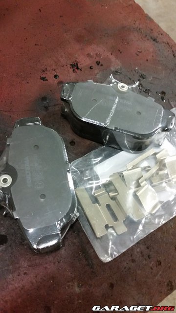

Nya glidpinnar och bromsbelägg.
https://www1.garaget.org/gallery/images/210/209545/209545-708270f5ef44deeb2e157ed8042c013e.jpg
https://www1.garaget.org/gallery/images/210/209545/209545-b29f2a8bb1cf7fa8e2caa2996ea79bb1.jpg
https://www1.garaget.org/gallery/images/210/209545/209545-fa85a6c1006872b5840afb010c319d36.jpg
https://www1.garaget.org/gallery/images/210/209545/209545-f576bc553767b3ad68274154114d94aa.jpg
https://www1.garaget.org/gallery/images/210/209545/209545-26d3d9c94b268fe100bac3edbcb451fe.jpg

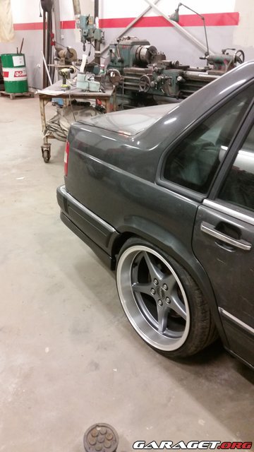

Så blev höjden på den får duga även fast hade velat haft ner den lite till.
https://www1.garaget.org/gallery/images/210/209545/209545-e041a8deada44bca2b85c37a7664c563.jpg
https://www1.garaget.org/gallery/images/210/209545/209545-5e90c6de232e38e31df3deef6d9bec46.jpg
https://www1.garaget.org/gallery/images/210/209545/209545-dbb865a7ad8b46c6eecc7ef9d3c4cc97.jpg
https://www1.garaget.org/gallery/images/210/209545/209545-9ad9dddcdca1a4bccc2504545760d7d4.jpg
https://www1.garaget.org/gallery/images/210/209545/209545-b637b2b75dc30a581bf147b66fc9fee7.jpg
https://www1.garaget.org/gallery/images/210/209545/209545-dbe53f9aaf53f37ab54c7bd0f124b68c.jpg

volvoqq skrev:
Ungefär så låg vill jag ha min 760 fram:D.
Ganska lagom höjd faktiskt. Man ska ju kunna andvända bilen också:P
Lastbilsmekaniker
5 298 Inlägg
6 februari 2016
MikaelPersson skrev:
Är lite inne på luftfjädring i slutändan:)

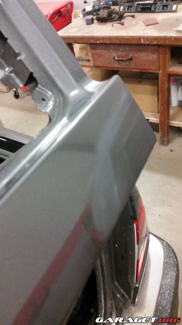

Har gjort iordning bakluckan så började med att rensa den på lister och lampor.
https://www1.garaget.org/gallery/images/210/209545/209545-5b70ce53aa42d7f0c7a577518dd8bc85.jpg
Va lite rost vid handtaget som slipades ned och lackades.
https://www1.garaget.org/gallery/images/210/209545/209545-314f9ef0fb452da9e18558da9b0a8879.jpg
Standardfelet på många 940, slipades ner och lite svart färg.  Glömde dock efterbild.
https://www1.garaget.org/gallery/images/210/209545/209545-931247771ecefb0596bfaa3f455ed2ba.jpg
Var en lite rostfläck nere på bagageluckan, slipades och spacklades.
https://www1.garaget.org/gallery/images/210/209545/209545-6f5a2ddcc3b8b9f3aac65dcd01bdb4c0.jpg
Lite färg på det, polerades efter bilden togs.
https://www1.garaget.org/gallery/images/210/209545/209545-6171217cbb9cd365994155841ca533ed.jpg

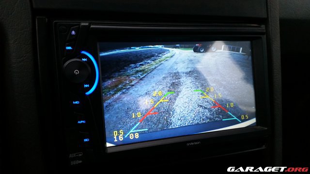

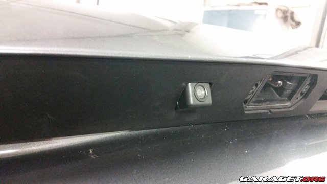

Då jag köpte dubbeldin stereo med backkamera ingång kunde jag inte låta bli att klicka hem en liten backkamera från ebay. Helklart nöjd med montering.
https://www1.garaget.org/gallery/images/210/209545/209545-6ae2031d70cf4e1c954a06d577ef12e2.jpg
https://www1.garaget.org/gallery/images/210/209545/209545-356d6dcdeb67fcf8bff248c35c5bedd9.jpg
https://www1.garaget.org/gallery/images/210/209545/209545-f252b6603ce43c74f63242cd9e9dab63.jpg
https://www1.garaget.org/gallery/images/210/209545/209545-8bc53daeab9918da29c952161fdcd367.jpg
Kommer inte bli något gjort på bilen nu på ett tag då vi ska bygga om i verkstaden, blir oljerum och ett "fikarum" på ovanvåning. Blir skönt med lite mer ordning och reda i verkstaden.
https://www1.garaget.org/gallery/images/210/209545/209545-770c6d1a242c456f51c9d1b5b42f6283.jpg
Under tiden vi bygger ställer jag undan bilen.
https://www1.garaget.org/gallery/images/210/209545/209545-067d8f47239a934dcd2f660c8470b6cc.jpg
