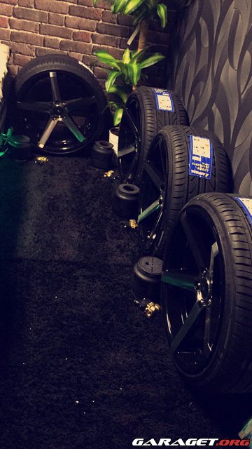

Köpte 4 st sport bälgar och 4 st ventiler dom jag ska koppla parallellt fram o bak smile

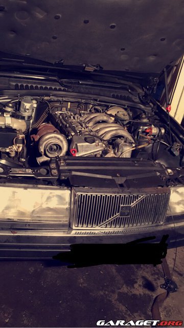

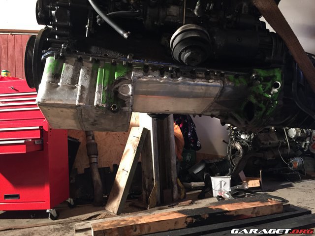

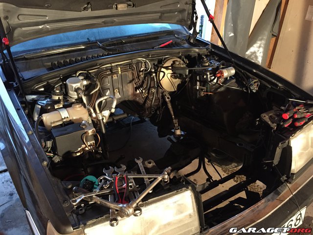

Gamla motorn b280f (till salu) flög ut fort och Merca dieseln som var färdig trimmad och tråg me oljepump är omgjort så det va Bara att slänga i motorn smile

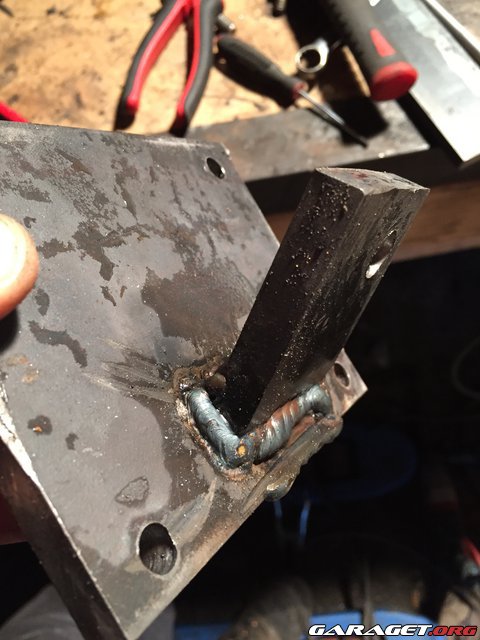

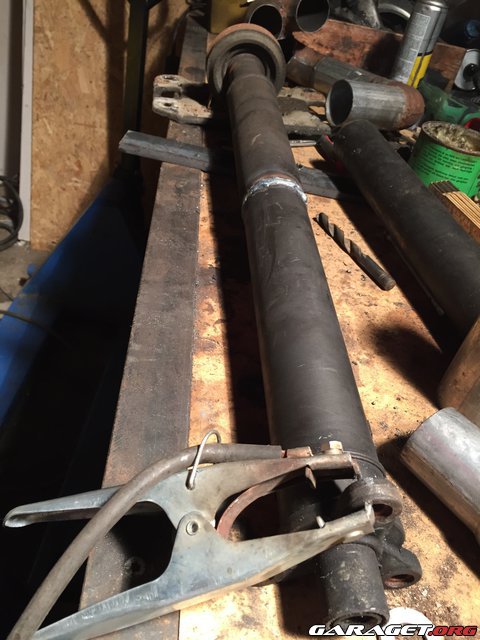

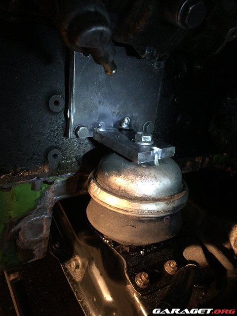

Motorfästerna gjordes snabbt men stabilt och kardarnen färdig svetsad och testat för balans smile

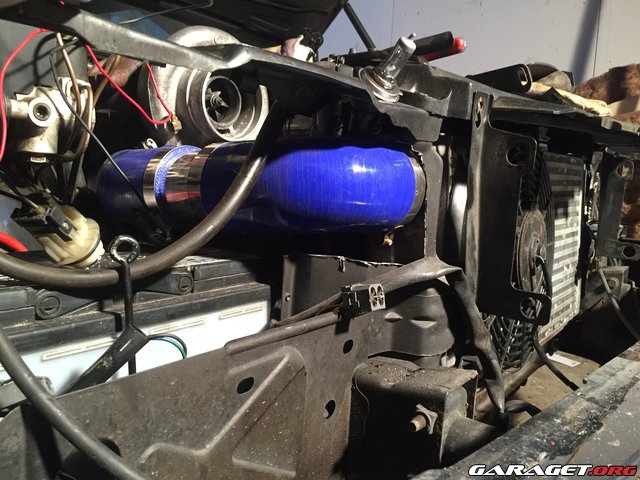

Kopplingscylinder från 940 hydraulisk sattes dit funkar bra smile bränsleslangar, intercoler, tryckslangar, startmotor kabeln och glödningen sattes dit samt olja och filter sattes i smile

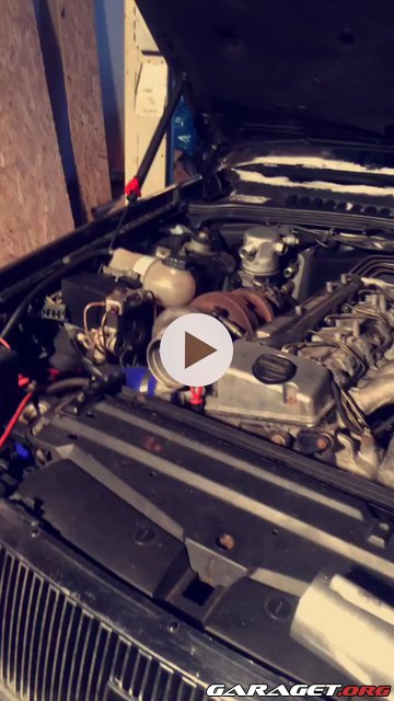

Motorn är uppstartad och går prima allt är klart och är nu körbar smile överlycklig grabb i ett garage med knackande diesel motor och hela garaget fyllt med svartrök smile

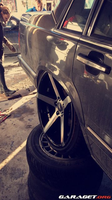

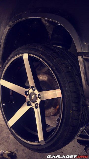

https://www1.garaget.org/gallery/images/217/216756/216756-0b1969fa8913e10e767624494b26ae03.jpg
Airride
https://www1.garaget.org/gallery/images/217/216756/216756-56a9991d3af939709e8491055a9b73eb.jpg
760 ABS 355

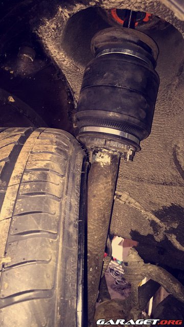

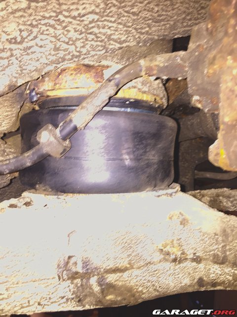

Kuddarna fram monterade och fjäder ben ombyggt smile fälgarna sitter som en smäck på bilen
Ska korta fjäderbenet 1,5 cm så fälgkanten är precis o nafsar på skärmkanten när jag sänkt ner smile

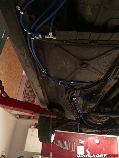

https://www1.garaget.org/gallery/images/217/216756/216756-405287ef37c26f5556b72f4f0c3acac9.jpg
https://www1.garaget.org/gallery/images/217/216756/216756-f15549695dc2fd7b1167d4b8028a8ea7.jpg
Kuddarna bak monterade dom är sport korta minst 5cm till 16 cm för att bilen ska bli så låg som möjligt smile
Alla slangar dragna på under sidan smile nästa helg blir det kompressor och inkoppling samt provkörning av bilen smile

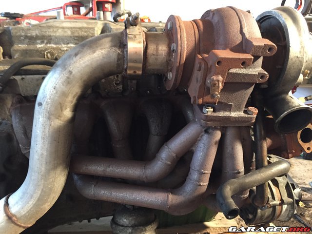

https://www1.garaget.org/gallery/images/217/216756/216756-8a55f85a14a89563875c804459d4a019.jpg
Omsvetsat tråg till volvo
https://www1.garaget.org/gallery/images/217/216756/216756-ef3242865d86539719f783ef39289d14.jpg
Fick lite frågor om hur tråget och grenröret såg ut för att det skulle passa i 760in smile
Tråget är kortat på baksidan och förlängd på framsidan för mer oljevolym, grenröret är gjort så alla rör är lika långa så man inte tappar effekt på det smile den externa wastegaten ska byggas om så den går bakåt istället för framåt då det blir trångt med alla tryckrör och kylslangar smile

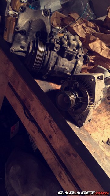

https://www1.garaget.org/gallery/images/217/216756/216756-fd613862fd037369f335bfe8da0fc98d.jpg
Fick hem generator och acpump som ska användas som kompressor istället för en elektrisk, ska sätta på dimsmörjare och backventil som sedan går till tanken smile
