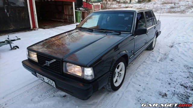

Hejsan! tänkte starta en projekttråd om mitt t5 bygge. motorn kommer ifrån en 850 -94. Kommer att landa på ca 450 hk.
rekommenderar denna sida: http://atechmotor.com/
Planer på utsidan:
Coils
Usa front
3" avgas
Planer Motor:
B5234T
Siemens Deka 630cc
H-profils stakar med arp.
Portad,planad och mirafräst topp.
Glt-kammar.
HX-35.
6 puck sinter och 707 platta.

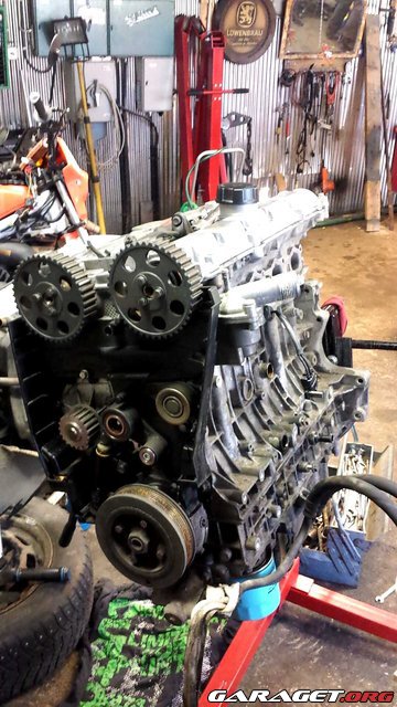

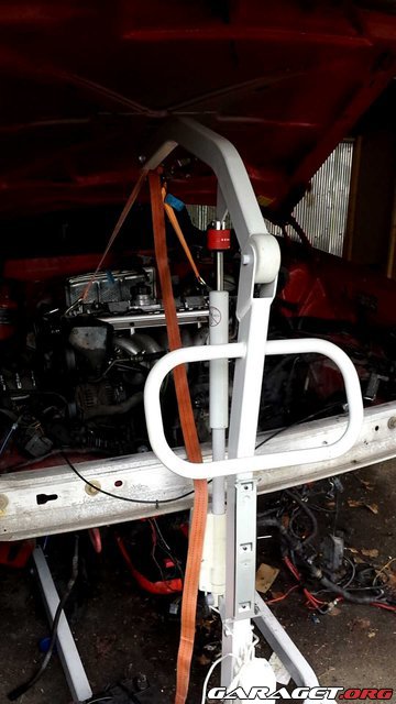

Plockade ut motorn ur 850in. klart bästa pensionärs lyften wink
https://www1.garaget.org/gallery/images/196/195578/195578-431e1234cb5ecb15111f44e21a13ad52.jpg
motorn på stativ.
https://www1.garaget.org/gallery/images/196/195578/195578-7169941be706d0ae8f3f1b5ff7bf9298.jpg

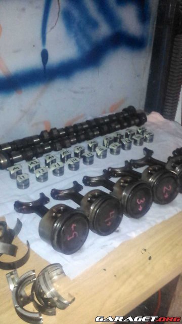

av med topplocket smile
https://www1.garaget.org/gallery/images/196/195578/195578-0a886643b444b4374d32ec9334437077.jpg
https://www1.garaget.org/gallery/images/196/195578/195578-567c70203bcc5d673ce1bdd0e5af1756.jpg
då var motorn riven, skickade iväg block för honing och blästring på cp-service, samt toppen på portning, planing och blästring. bilder kommer.

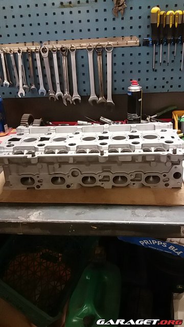

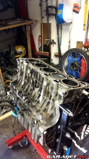

då har jag fått tillbaka toppen och blocket från cp-service. smilesmile
https://www1.garaget.org/gallery/images/196/195578/195578-f5ef4a5558197dd0c05c571b8ad078a9.jpg
https://www1.garaget.org/gallery/images/196/195578/195578-500da8a07776e6c865a10c11c09117e5.jpg

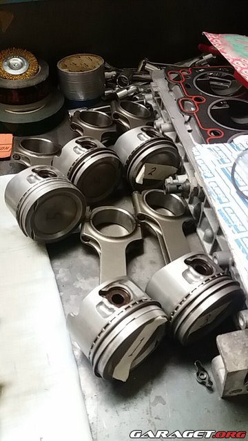

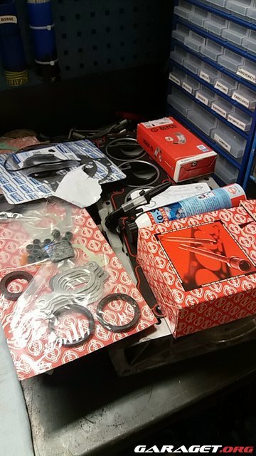

även fått hem lite delar till motorn, så till helgen åker nog motorn ihop big_smile
https://www1.garaget.org/gallery/images/196/195578/195578-98d22185b01dabf2125ad678797ac991.jpg
fick hem h-profil och nya ringar smile
https://www1.garaget.org/gallery/images/196/195578/195578-67c13a0aaaaf83219236bccdd2a77131.jpg

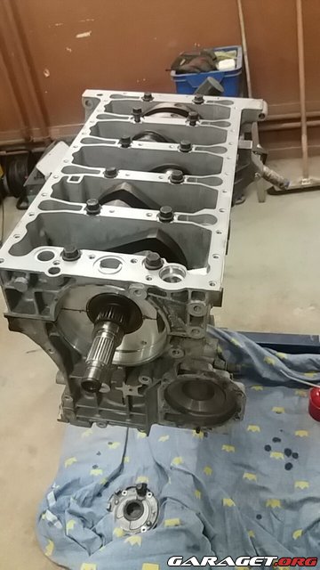

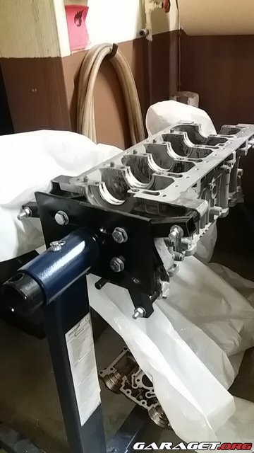

började lite smått med motorn, montering av vev
https://www1.garaget.org/gallery/images/196/195578/195578-2e35f1a78e8d1ee6e785fc33df3aa89c.jpg

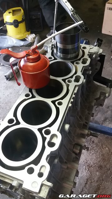

montering av kolvar big_smilebig_smile

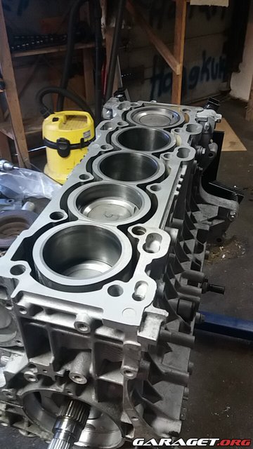

och där var alla 5 kolvar på plats med nya fina ringar smile

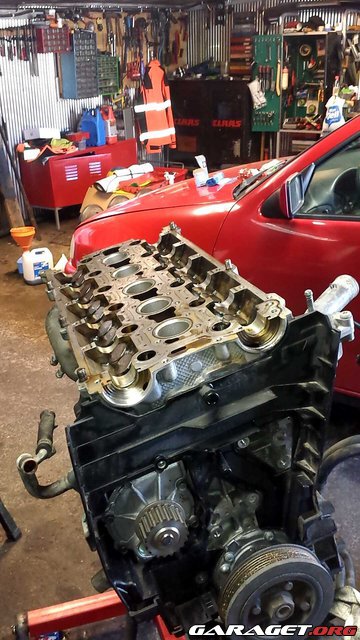

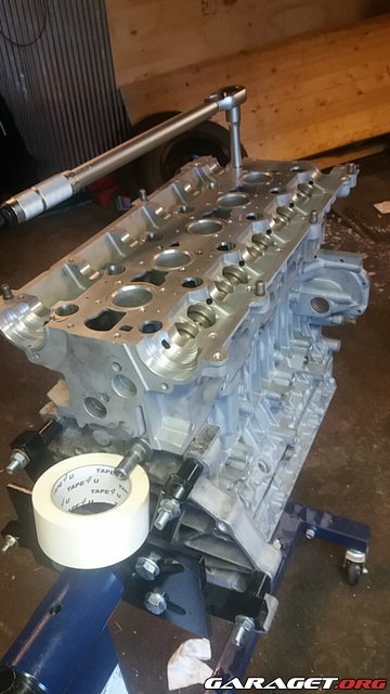

då är toppen dragen med smilesmile
https://www1.garaget.org/gallery/images/196/195578/195578-dbee47177794d48cf17a92259eff0187.jpg

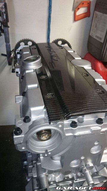

montering av topplock.
fick tag på ett par fina glt-kammar gratis big_smile
https://www1.garaget.org/gallery/images/196/195578/195578-0bfeb48aaca4de5864e6277551b17a81.jpg

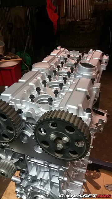

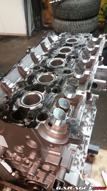

ventil lyftarna på plats, och packning som väntar på ventilkåpan. smile
https://www1.garaget.org/gallery/images/196/195578/195578-f24eee56ba03e89cca16b881c9712846.jpg

montering av ventilkåpan, nya vattenpumpen på plats med. nylackat och fint smile
https://www1.garaget.org/gallery/images/196/195578/195578-af160bf7bda3ee58ee8da47871468e87.jpg
https://www1.garaget.org/gallery/images/196/195578/195578-4039ed7c5097585cd7f330f1aba1deb7.jpg

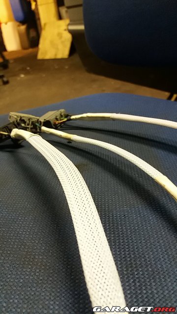

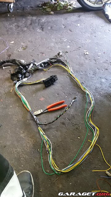

började med elen lite idag, klippte bort orginalboxen och resten man inte behöver, så denna härva går nu bara till lysen och vindrutetorkar motor, på vänster sida smile
https://www1.garaget.org/gallery/images/196/195578/195578-da02c615bd9f7b2fc37752ee31e71120.jpg

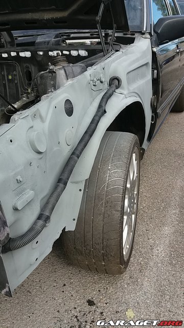

då var kablarna till lysen etc. dragen i skrämarna då jag vill ha ett cleant motorrum cool
https://www1.garaget.org/gallery/images/196/195578/195578-2a73e53c99970fdbbdef00b9053928fd.jpg
var tvungen att skarva på kontakterna till lysena en bit annars räckte dom icke, så vart lite finare hölje när man ändå höll på big_smile
https://www1.garaget.org/gallery/images/196/195578/195578-f47fdcb42a9a933a4f9a2daa2e13efb8.jpg
