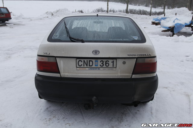

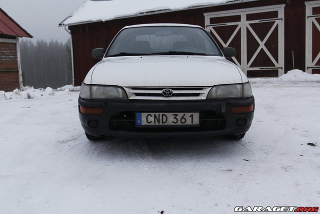

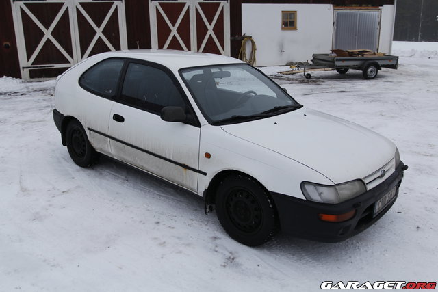

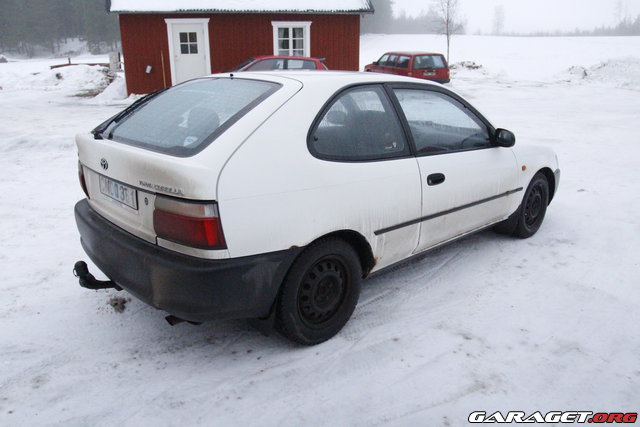

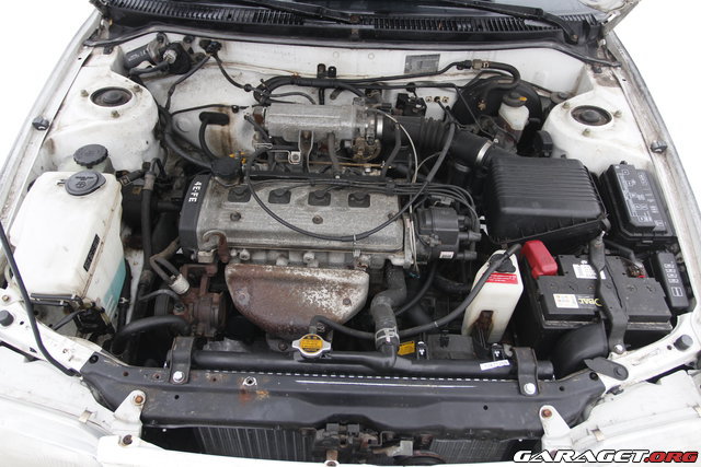

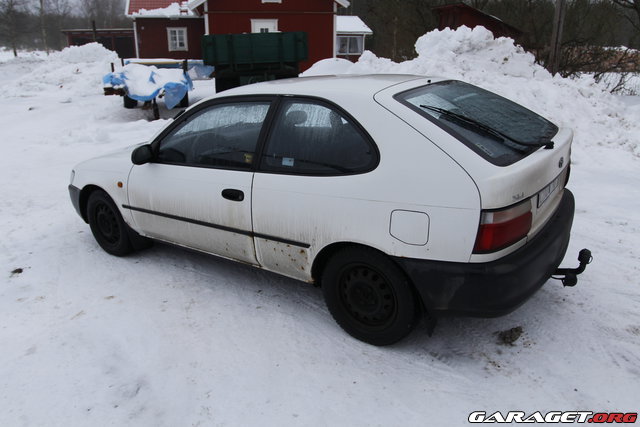

Bilen köptes den 16 Januari 2016 och såg ut så här.

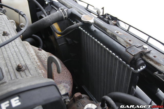

Köpte ett nytt kyl då det förra va helt skrot, detta va större än original men det gick och få dit ändå med lite ändringar smile

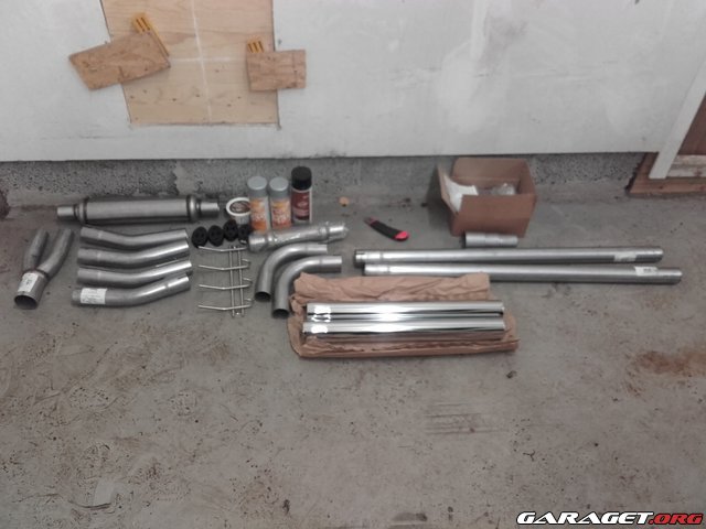

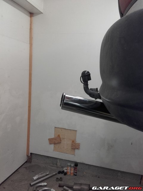

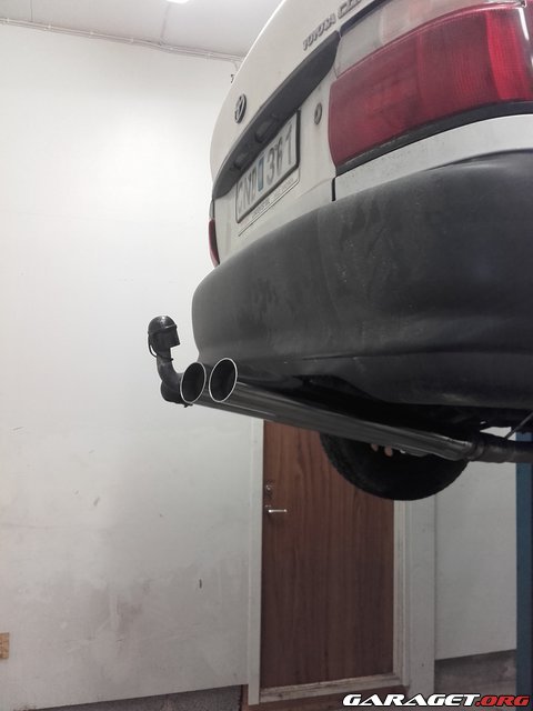

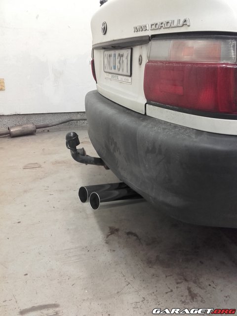

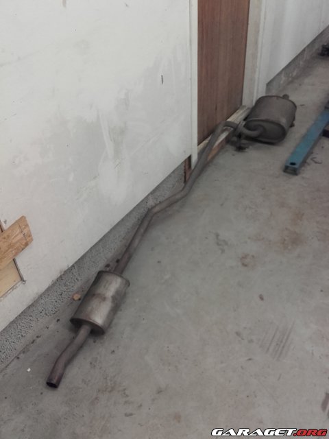

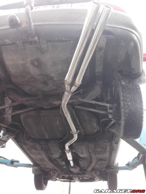

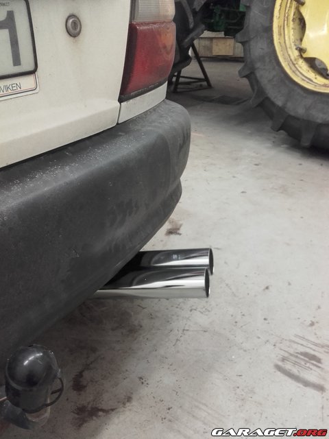

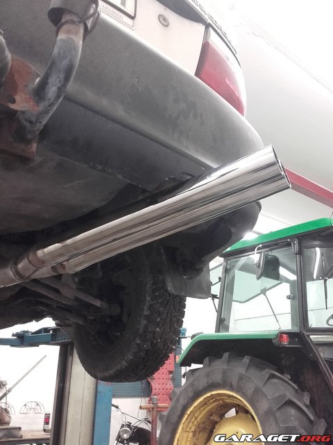

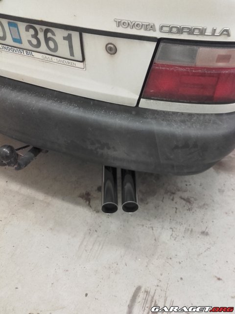

Va på Biltema och köpte avgasrör och ljuddämpare, sen beställde jag 2 krom rör från Mekonomen som skulle vara utblås. Det är min bror som hjälpt mig och svetsa allting, blir jävligt bra. Han heter @jonaslithen här på garaget, kolla in hans projekt smile
https://www1.garaget.org/gallery/images/190/189555/189555-aa64402c03fe5b9767319650713e856c.jpg

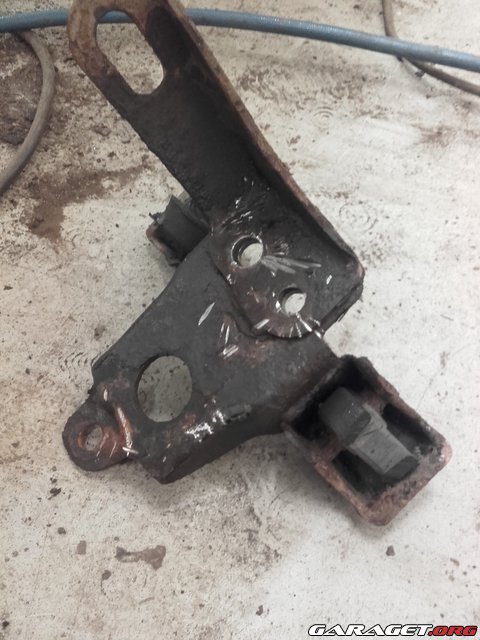

Det var en jävligt dålig original upphängning i bak, går inte ens byta gummi så den fick jag ta bort och slänga och bygga eget.
https://www1.garaget.org/gallery/images/190/189555/189555-0838a3decfa00397ecdcbaa9cc93ef7b.jpg
Blev jävligt nöjd med avgasröret och det låter bra också, Biltema dämparen funkar kanon, aldrig testat innan. Köpte avgasflänsar också så man kan dela röret också.

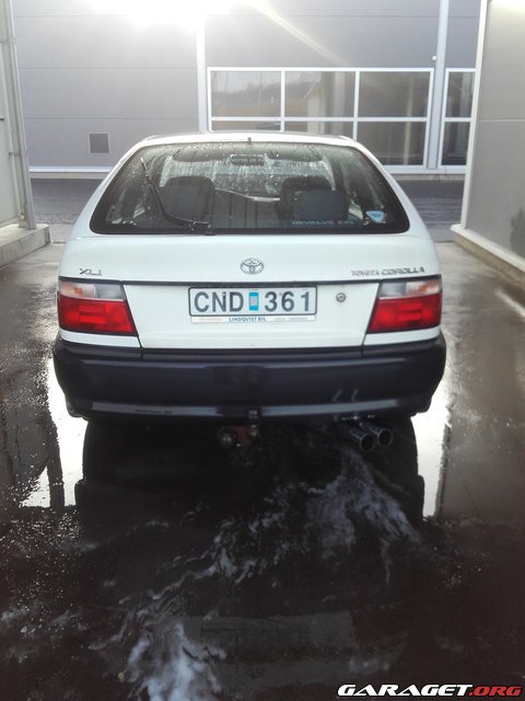

Gamlaröret hade väl gjort sitt sen tycker jag de är så tråkigt och köra om inte bilen låter gött
https://www1.garaget.org/gallery/images/190/189555/189555-79fcc5f8f2db03ff6c5540d00fa62725.jpg
Bilen fick sig en tvätt idag också.
https://www1.garaget.org/gallery/images/190/189555/189555-aeb309a34edf3321ee593dce6cb0349e.jpg
https://www1.garaget.org/gallery/images/190/189555/189555-362bf620195c1ebf1099de961bff8459.jpg

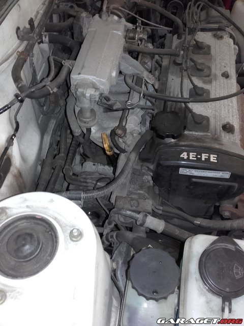

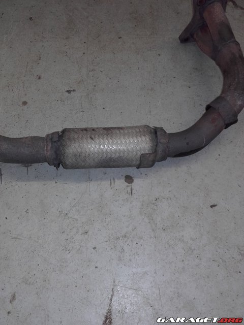

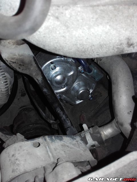

Idag har jag och farsan bytt startmotor, köpte en från Tyskland för 700kr ungefär, billigt och bra. Det va ju inte de lättaste men de gick till slut, den satt under insuget. 1,5h bara för och börja till och vara klar smile

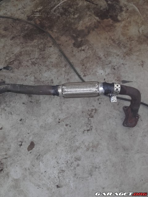

Sen hjälpte min brorsa mig och svetsa på ett nytt flexrör, blev skit bra så nu ska de nog inte vara något till besiktningen smile
Där under sitter den
https://www1.garaget.org/gallery/images/190/189555/189555-ecf7ab1552e41c4b9f214e27f29df7c9.jpg
Ny på plats
https://www1.garaget.org/gallery/images/190/189555/189555-c79be5da6c8f1c667a47a9203251b4e4.jpg
Gamla flexröret
https://www1.garaget.org/gallery/images/190/189555/189555-63c15cf57a37f4a76a36eb0c40aa3646.jpg
Nytt dit svetsat

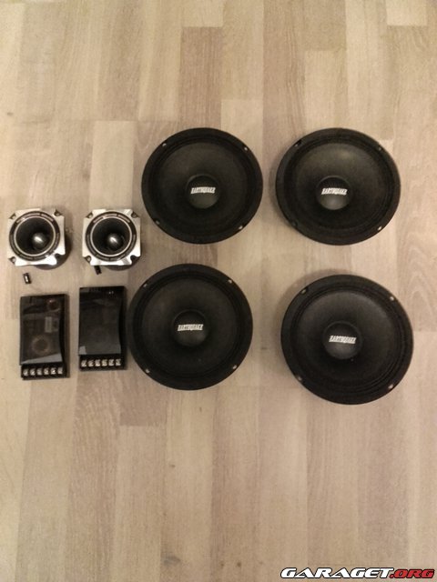

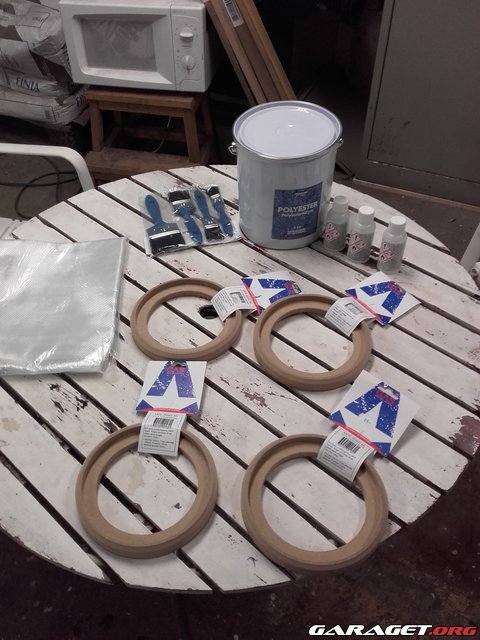

Tjenare! Har fått hem lite saker nu. Hämtade paket från Hova och DBakuten. Från Hova så fick jag hem vindavisare, blir nog snyggt. Från DBakuten fick jag högtalarkittet.
Var nere på BRL efter jobbet och köpte 4st MDF ringar och jag har även vart på Biltema och köpt polyester.
Så nu i helgen ska jag bygga om dörrsidorna men inte klä dom då jag jobbar på måndag så hinner inte de, men jag får köra oklätt så länge och köra kittet i stereon, men alltid bättre än original så smile
(Dåliga mobilbilder som vanligt)

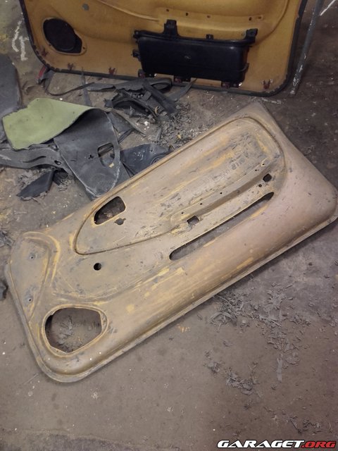

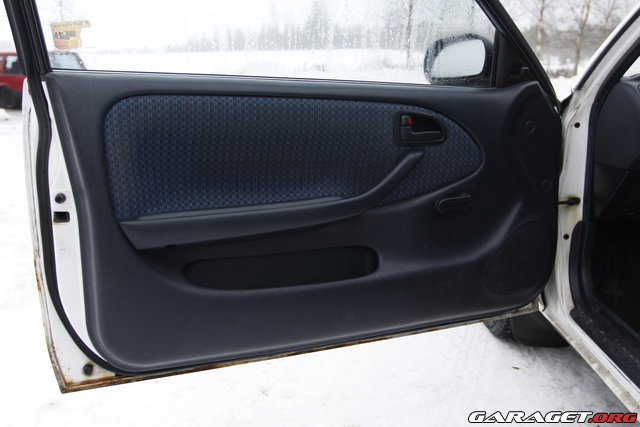

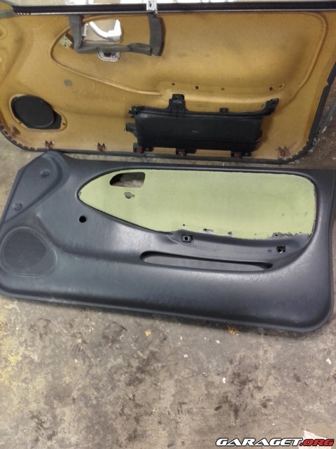

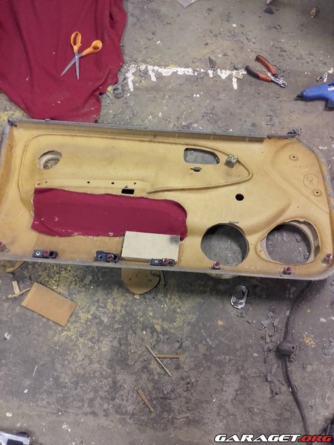

Började riva dörrsidorna igår, en dörrsida nästan helt ner strippad, bara lite fin pill kvar så kan man börja bygga. Nu är de bara gå ut och fortsätta med nästa dörr smile
https://www1.garaget.org/gallery/images/190/189555/189555-7ae57fbf0a717bf98fac9c236f2248da.jpg
https://www1.garaget.org/gallery/images/190/189555/189555-b89e6263b6ad80abc6e0c2eb5d454fdc.jpg

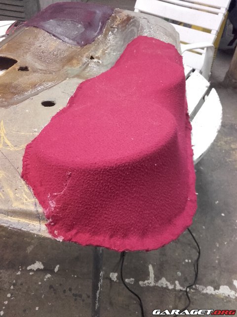

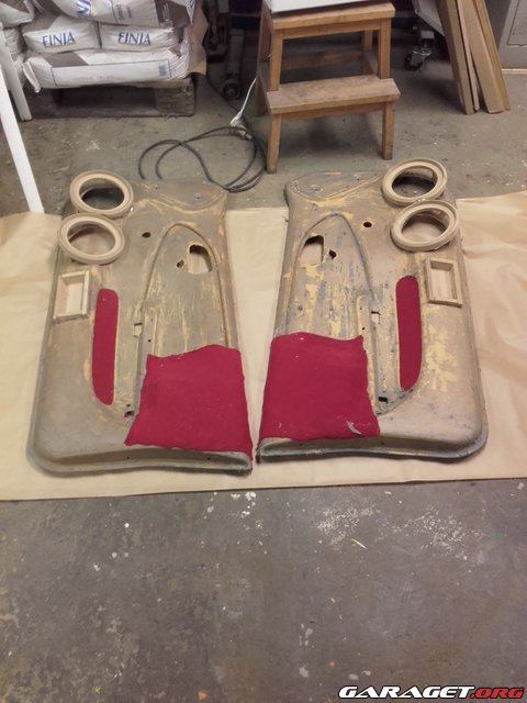

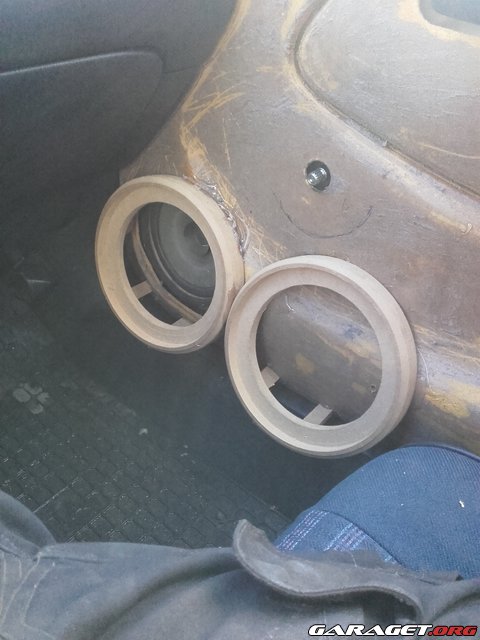

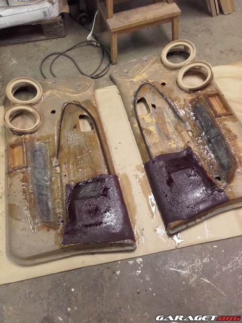

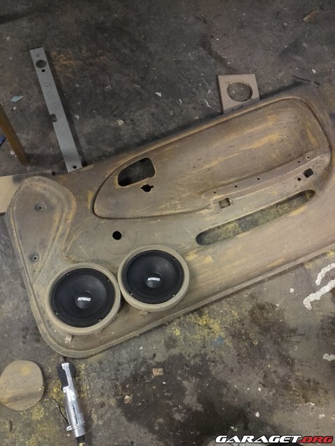

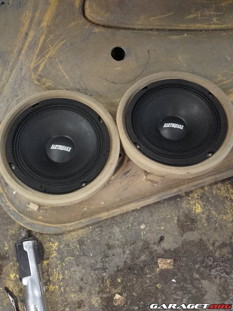

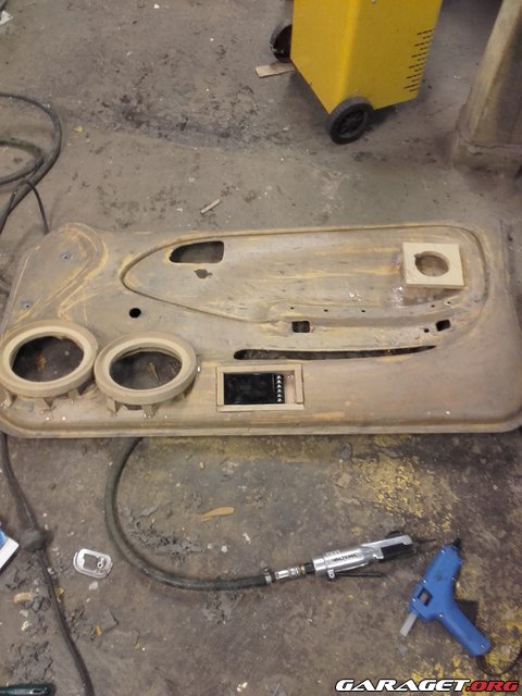

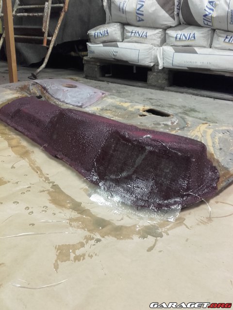

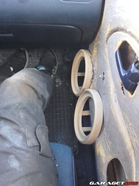

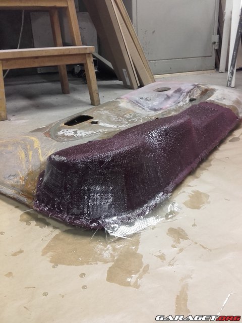

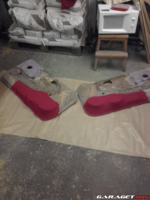

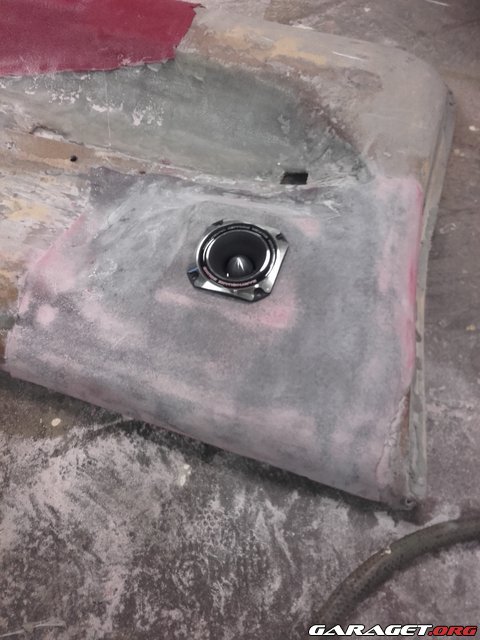

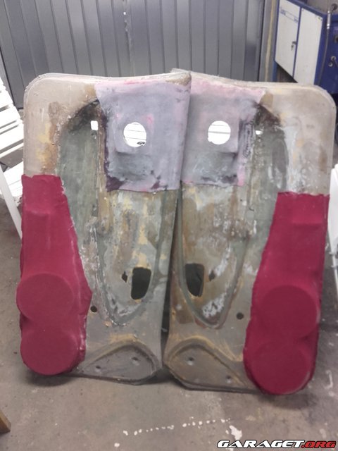

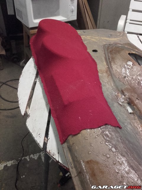

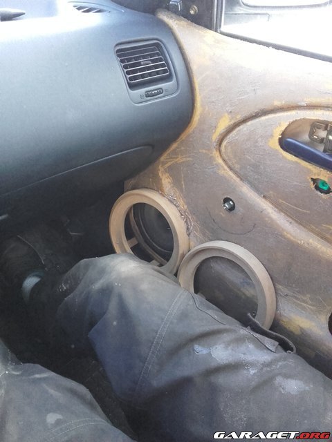

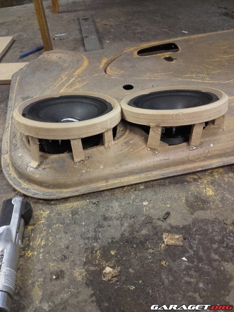

Igår så grejade jag och min bror med dörrsidorna, vi höll på i nästan 15 timmar men lite pauser.
Vi fick korta vevarna så man kunde ha mdfringarna brevid varandra, så dom kortades ca 3cm. Sen byggde vi bara så som jag ville ha de med ringarna och de passa direkt när vi provmontera. Jag vill ju bygga in delningsfilterna i dörrsidorna med så då fick vi plocka bort facket som finns i dörren och lägga igen de för annars skulle inte de gått.
Byggde en liten låda för dom, ska slipas ner jämn sen innan de ska kläs. Diskanten var de värsta och göra, svårt och få bra passform när man gör egna men de gick till slut. Sen var de bara börja plasta igen facket och för diskanten.
Tog 3 lager glasfiber väv vid facket så de håller och 1 lager vid diskantens sidor.
De va skönt och komma någon vart nu! smile
Avsågade
https://www1.garaget.org/gallery/images/190/189555/189555-f453da3fd385c071497f6bd0f4fe2d50.jpg
Epoxylimade
https://www1.garaget.org/gallery/images/190/189555/189555-f94fed2914a2cbbd0ef398502a4a9a67.jpg
https://www1.garaget.org/gallery/images/190/189555/189555-8fa03d6daff5e7e26093fd722fc5acc3.jpg
Första provmonteringen
https://www1.garaget.org/gallery/images/190/189555/189555-b3764800ed4d4838bd66c58e712d6c3d.jpg
https://www1.garaget.org/gallery/images/190/189555/189555-f098305717edd91a2eb6e758215152a6.jpg
https://www1.garaget.org/gallery/images/190/189555/189555-90f5d76131e06f7e0be5df9dced89e1e.jpg
https://www1.garaget.org/gallery/images/190/189555/189555-ff206222c4754fa4fef704848dd29044.jpg
https://www1.garaget.org/gallery/images/190/189555/189555-b1c9871c320d30f25b60782d4a6c9434.jpg
https://www1.garaget.org/gallery/images/190/189555/189555-d21ea93f9cab918d77e313a116392a5f.jpg
Där var allt på plats
https://www1.garaget.org/gallery/images/190/189555/189555-f650156f525c7287816365b2f0a951ee.jpg
Där ser man hur mycket lådan för delningsfiltret sticker ut
https://www1.garaget.org/gallery/images/190/189555/189555-6cc586b08c0ec680ba832678e569ddeb.jpg
Lägger igen facket
https://www1.garaget.org/gallery/images/190/189555/189555-56cbf24df206f33722c964ab34ec2974.jpg
Klara för plastning
https://www1.garaget.org/gallery/images/190/189555/189555-b7743af9c1f82db30862eb0fd2741150.jpg
Bara låta de torka
https://www1.garaget.org/gallery/images/190/189555/189555-8b5119193b94a6a0e353715798987e9d.jpg

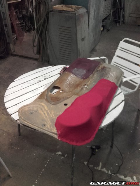

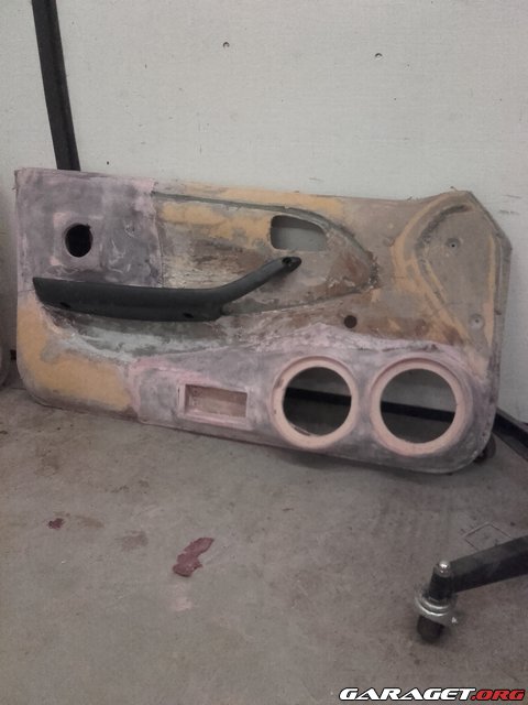

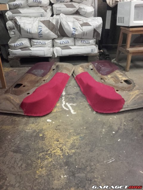

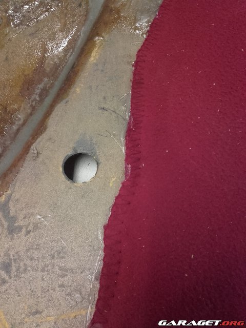

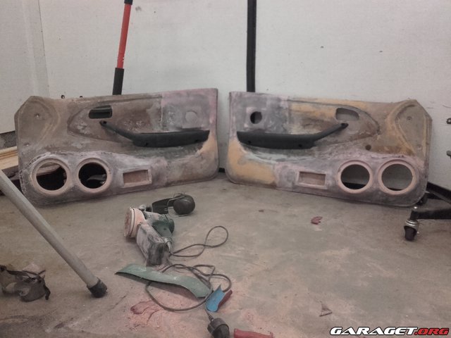

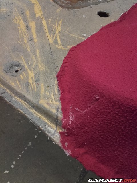

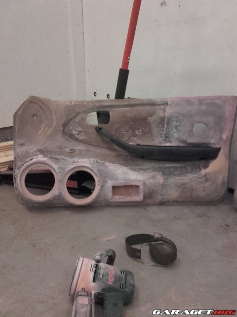

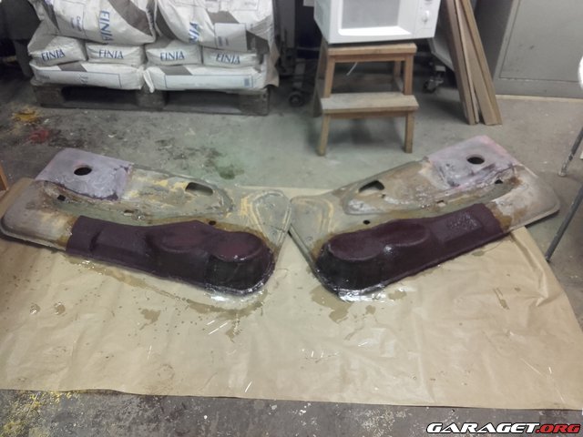

Min bror grejade med dörrsidorna denna veckan när jag jobbade så dom va plastade och slipade när jag kom hem! big_smile
Blev skit bra! Måste såklart slipas mer innan man ska klä dom men de funkar och köra med så länge. Kör dom i stereon och de låter bra för och inte få någon ström typ. Fick kapa lite i dörrarna för att diskanten skulle få plats men de va inget större intrång.
